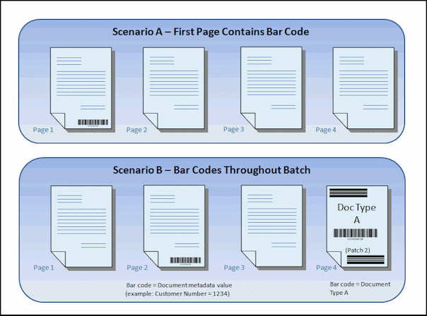

ドキュメントの編成を実行するために、認識プロセッサでは、単一のドキュメントが実際には複数のドキュメントから構成されている場合でも、バッチに単一のイメージ形式ドキュメントが含まれていると想定します。バッチ処理時に、認識プロセッサは選択されたドキュメント編成方法に基づいて、バッチを論理ドキュメントに編成します。たとえば、各ドキュメントに固定ページ数が含まれるか、ドキュメントにセパレータ・ページが含まれるかを指定できます。
認識プロセッサでバッチに単一のイメージ形式ドキュメントが含まれると想定している場合は、認識ジョブがドキュメント編成をスキップするように構成するオプションもあります。たとえば、バー・コード認識のみを必要とする、すでに分割されたドキュメントを含むバッチを処理するジョブでは、ドキュメント編成をスキップできます。

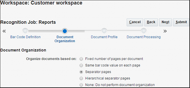

図8-1で示すように、認識ジョブの「ドキュメント編成」トレイン・ストップでドキュメント編成方法を指定します。次の方法のいずれかを選択できます。

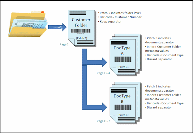

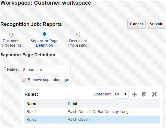

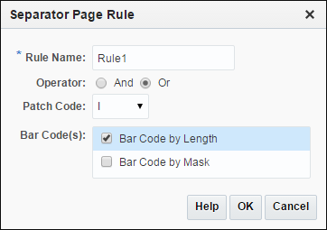

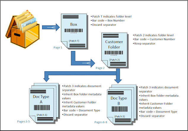

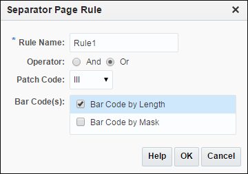

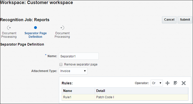

  • セパレータ・ページ(単一セパレータまたは階層セパレータ)に基づいてドキュメントが編成されることを指定する場合は、バー・コードまたはパッチ・コード(あるいはその両方)のセパレータ・ルールを指定する必要があります。
  • ドキュメント編成を実行しないことを指定した場合、前のドキュメント区切りはそのまま残ります。通常の構成では、オプションでセパレータを使用できます。

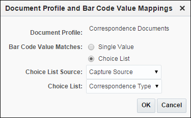

  • 静的: 「デフォルトのドキュメント・プロファイル」フィールドに入力します。
    認識ジョブは、「動的に決定しない」フィールドが選択されている場合、または一致する動的に決定されたドキュメント・プロファイルが見つからない場合に、デフォルトのドキュメント・プロファイルを使用します。
  • 動的に決定: ドキュメントの編成に応じて、バー・コードまたはセパレータ・ページ値を基づきます。

  6. 「ドキュメント編成」トレイン・ストップで、バッチのドキュメントの構成方法を指定します。
    「ドキュメントの編成方法について」を参照してください。

  8. 「ドキュメント処理」トレイン・ストップで、ドキュメントの分割および処理方法を指定します。表示される設定は、選択したドキュメント編成方法によって異なります。ドキュメントが単一または階層セパレータによって分割される場合は、バー・コードまたはパッチ・コードのセパレータ・ルールを構成します。
    基礎情報は、「ドキュメントの分割方法」を参照してください。ステップは、「セパレータ・ページ定義の構成」を参照してください。

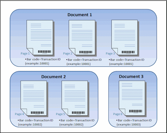

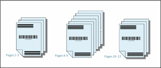

8.3.1 固定ページ数を含むドキュメントのジョブの構成
このドキュメント編成方法では、バッチに固定ページ数を持つドキュメントが含まれます。ジョブの「ドキュメント処理」トレイン・ストップで、ドキュメントごとのページ数およびバー・コードを読み取るドキュメント内のページ数を指定します。
この編成方法の例には次のものがあります。

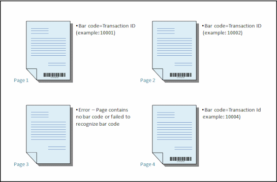

  • 1ページのドキュメント: 図8-2で示すように、各ページ上に1つのバー・コードがあり、各ページは一意のドキュメントを表します。この例では、各ページにバー・コードが含まれる必要があるため、3ページ(バー・コードが見つからないか認識されない)には手動のデータ・エントリが必要です。
  • 2ページのドキュメント: 両面モードでスキャンされるページの表側および裏側など。ドキュメントの最初のページに通常バー・コードが含まれる場合、ページの裏側が最初に誤ってスキャンされた場合は2番目のページにバー・コードが含まれます。
  • フォーム・ドキュメント: 固定ページ数で構成されます。たとえば、組織のビジネス上の契約は常に、5ページで構成されます。ページ数が不明か、添付がドキュメントとともにスキャンされる場合は、「ドキュメント間にセパレータ・ページが含まれるバッチのジョブの構成」で説明されるようにセパレータ・ページ方法の使用が必要になる場合があります。
図8-2 例: 固定ページ数を持つドキュメント(単一ページ)
図8-2の説明が続きます
「図8-2 例: 固定ページ数を持つドキュメント(単一ページ)」の説明

8.3.2 各ページに同じバー・コード値が含まれるドキュメントのジョブの構成
このドキュメント編成方法では、バッチはドキュメントの各ページに同じバー・コード値が含まれる複数のページ・ドキュメントで構成されます。したがって、ページ間のバー・コード値の変化は、新しいドキュメントの開始を示します。たとえば、顧客契約のドキュメントでは、各ページに1つの顧客IDバー・コードが含まれる場合があります。
ジョブの「ドキュメント処理」トレイン・ストップで、ドキュメントの分割とドキュメントごとの最大ページ数を決定するためにジョブで使用するバー・コードを指定します。
図8-3に、各ページに同じバー・コード値を含むドキュメントを示します。
図8-3 例: 各ページに同じバー・コード値を含むドキュメント
図8-3の説明が続きます
「図8-3 例: 各ページに同じバー・コード値を含むドキュメント」の説明

    1. 「ドキュメント区切りを決定するバー・コード」フィールドのステップ4で作成したバー・コード定義を選択します。
    2. 「ドキュメントごとの最大ページ数」フィールドに数を指定して、ドキュメントで許可されるページ数を制限します。これはオプションのフィールドです。ドキュメント当たりの最大ページ数の指定をスキップするには0 (ゼロ)を指定します。
    3. 「処理オプション」フィールドで、必要に応じて「オプティミスティック・バー・コード検出」機能を有効にします。バー・コードが読み取れないかページ上に存在しないのにこの機能がアクティブな場合、認識プロセッサは前のページと次のページの値を比較し、それに応じて値を割り当てます。
      たとえば、3ページのバッチに、バー・コードAが指定された1ページ目、バー・コードがない2ページ目およびバー・コードAが指定された3ページ目があるとします。オプティミスティック・バー・コード検出機能が有効な場合、認識プロセッサは3つのページすべてを同じドキュメントにグループ化します。有効でない場合、1ページ目と3ページ目は1つのドキュメントにグループ化され、2ページ目は除外されます。
    4. 「ドキュメント内で1つのバー・コードに複数の値が見つかった場合」フィールドのアクションを指定します。検索された最初の値を使用し、バー・コード値を上書きするか、バー・コード値をクリアします。

8.3.4 階層セパレータが含まれるドキュメントのジョブの構成
認識プロセッサの階層セパレータ機能により、階層レベル内のドキュメントを処理および編成できます。たとえば、フォルダ・レベルおよびドキュメント・レベルを持つ2レベルの階層を使用して、次のフォルダ・レベル・セパレータ・ページが検出されるまで、ドキュメントは高レベルのフォルダ・メタデータ値を継承できます。
階層セパレータは特にバック・ファイル変換の構成に役立ち、フォルダおよびボックス内に格納される大量のドキュメントがデジタル化されます。サード・パーティ・アプリケーションは、必要な階層セパレータ・ページを生成して、準備者がドキュメント、フォルダおよび/またはボックスのスタックをスキャンおよび認識処理用に準備するために挿入できます。
図8-6に、2レベルの階層を示します:
  1. 上部の顧客フォルダ・レベルには、パッチ・コードがフォルダ・レベルを識別し、バー・コードが顧客番号を使用して顧客を識別する顧客フォルダ・セパレータ・ページがあります。
  2. 下部のドキュメント・レベルには、パッチ・コードがドキュメント・レベルを識別し、バー・コードがドキュメント・タイプを識別するドキュメント・セパレータ・ページがあります。ドキュメントは、顧客フォルダ・メタデータ値を継承します。
新しい顧客フォルダ・セパレータ・ページが出現した場合は、顧客フォルダ・メタデータ値(顧客番号)がクリアされて置換され最後のドキュメント・タイプ・メタデータ値もクリアされます。
ノート:
  • ドキュメント・セパレータは検出されるが、メタデータ値は取得されない場合、すべてのメタデータ値が適用可能なレベル以下でクリアされ、間違ったメタデータ値が意図せずにドキュメントに適用されないようにします。
  • 階層セパレータ・ページの場合は、上部レベルのセパレータ・ページはドキュメントの最初のページである必要があります。一方、下部レベルのセパレータ・ページは1ページ目にすることはできませんが、2ページ目にできる場合とできない場合があります。

図8-7に、より複雑な3レベルの階層を示します:
  1. 上部のボックス・レベルには、バー・コードがボックス番号を識別し、パッチ・コードがフォルダ・レベルを識別するボックス・セパレータ・ページがあります。
  2. 中間の顧客フォルダ・レベルには、バー・コードが顧客番号を識別し、パッチ・コードが顧客フォルダ・レベルを識別する顧客フォルダ・セパレータ・ページがあります。
  3. 下部のドキュメント・レベルには、パッチ・コードがドキュメント・レベルを識別し、バー・コードがドキュメント・タイプを識別するドキュメント・セパレータ・ページがあります。ドキュメントは、顧客フォルダおよびボックス・レベルの両方を継承します。
新しい顧客フォルダ・セパレータ・ページが出現した場合は、顧客フォルダ関連のメタデータ値(顧客番号)がクリアされて置換され、最後のドキュメント・タイプ・メタデータ値もクリアされます。新しいボックス・セパレータ・ページが出現した場合は、ボックス番号、顧客番号およびドキュメント・タイプのメタデータ値はすべてクリアされます。
図8-7 例: 3レベルの階層ドキュメント・セパレータ
図8-7の説明が続きます
「図8-7 例: 3レベルの階層ドキュメント・セパレータ」の説明

図8-8は、バッチ内のすべてのページが1つのドキュメントとして索引付けされる2つのシナリオを示しています:
  • シナリオAでは、最初のページにバー・コードがあります。
  • シナリオBでは、ドキュメントの索引付けに使用されるバー・コードを含むページ(顧客番号およびドキュメント・タイプ)が異なるページ上にあります(各2ページ目と4ページ目)。
図8-8 例: 編成の必要のないドキュメント
図8-8の説明が続きます
「図8-8 例: 編成の必要のないドキュメント」の説明

「ドキュメントの分割方法」で説明されているように、セパレータ・ページを使用してドキュメントを編成することを選択する場合は、セパレータの検出および使用方法を定義する1つ以上のルールを構成する必要があります。セパレータ・ページを構成するには、次の手順を実行します。階層セパレータ・ページ定義を構成するには、「階層セパレータ・ページ定義の構成」を参照してください。
  1. 選択したワークスペースで、「セパレータ・ページ」または「なし: ドキュメント編成を実行しない」のドキュメント編成方法を使用して、認識プロセッサ・ジョブを作成します。
  2. 「ドキュメント処理」トレイン・ストップで、セパレータ・ページの横の「構成」ボタンをクリックします。セパレータ・ページ定義を削除するには、「構成」ボタンの横の「削除」ボタンをクリックします。
    1つ以上のルールを指定して、セパレータ・ページを定義または編集する「セパレータ・ページ定義」画面が表示されます。
  3. 「名前」フィールドに、セパレータ・ジョブ定義の名前を入力します。必要に応じて、「セパレータ・ページの削除」フィールドを選択し、ドキュメントからセパレータ・ページを削除します。選択を解除した場合は(デフォルト)、セパレータ・ページがドキュメントに含まれます。
  4. ルール表の「追加」ボタンをクリックします。ルールを編集するには、ルールを選択して、「編集」ボタンをクリックします。
  5. 図8-9に示すように、「セパレータ・ページ・ルール」ウィンドウで、ルールを作成します。
    1. 「ルール名」フィールドに名前を入力します。
    2. 新しいドキュメントの開始を示すには、パッチ・コード(I、II、III、IV、VIまたはT)、以前に作成したバー・コード定義、またはその両方を選択します。
    3. パッチ・コードとバー・コードの両方を指定する場合または複数のバー・コード定義を指定する場合は、「演算子」フィールドで、「OR」または「AND」を選択して、ページがセパレータとして識別されるためにそのページでいずれかが検出される必要があるのか、全部検出される必要があるのかを指定します。
    4. 「OK」をクリックします。
    図8-9 指定されたバー・コード、パッチ・コードまたはその両方の検出時に新しいドキュメントを開始するセパレータ・ページ・ルール
    図8-9の説明が続きます
    「図8-9 指定されたバー・コード、パッチ・コードまたはその両方の検出時に新しいドキュメントを開始するセパレータ・ページ・ルール」の説明
  6. ステップ4と5を繰り返して、ルール表に追加するルールを作成します。
    1. ルール内でAndまたはOr条件を指定するほかに(図8-9を参照)、ルール間で、AndまたはOr条件を指定します(ルール表の「演算子」フィールドで、AndまたはOrを選択)。図8-10では、セパレータ検出のためにルール1またはルール2が一致する必要があり、各ルールは照合について2つの方法(パッチ・コードまたはバー・コード)を提供しています。
    2. セパレータ・ページ・ルールを削除するには、「ルール」表で選択して、「削除」ボタンをクリックします。
    3. 「送信」をクリックし、セパレータ・ページ定義を保存します。

  3. 「セパレータ・ページ定義」画面で、階層レベルのいずれかの定義を作成します。たとえば、図8-12に、顧客レベルの分割の定義を示します。
    1. 「名前」フィールドに、セパレータ・ジョブ定義の名前を入力します。
    2. 必要に応じて、「セパレータ・ページの削除」フィールドを選択し、ドキュメントまたは添付からセパレータ・ページを削除します。選択を解除した場合は(デフォルト)、セパレータ・ページがドキュメントまたは添付に含まれます。
      図8-12 ドキュメント分割のセパレータ・ページ定義
      図8-12の説明が続きます。
      「図8-12 ドキュメント分割のセパレータ・ページ定義」の説明

  6. 図8-13に示すように、「セパレータ・ページ・ルール」ウィンドウで、ルールを定義します。
    2. 新しいドキュメントまたは添付の開始を示すには、パッチ・コード(I、II、III、IV、VIまたはT)、以前に作成したバー・コード定義、またはその両方を選択します。
    4. 「OK」をクリックします。
      図8-13 指定されたバー・コード、パッチ・コードまたはその両方の検出時に新しいドキュメントを開始するセパレータ・ページ・ルール
      例8-13の説明が続きます
      「図8-13 指定されたバー・コード、パッチ・コードまたはその両方の検出時に新しいドキュメントを開始するセパレータ・ページ・ルール」の説明

  5. ステップ4の「バー・コードを使用して動的に決定する」を選択している場合は、図8-15に示されるように構成を行います。
    1. 「バー・コード」フィールドで、ドキュメント・プロファイルを決定するために、値が表内でマップされるものとして使用されるバー・コード定義を選択します。
    2. ドキュメント・プロファイルとバー・コード値のマッピング表で、有効なバー・コード値を使用するドキュメント・プロファイルにマップします。
      「編集」ボタンをクリックします。図8-14に示すドキュメント・プロファイルとバー・コード値のマッピング・ウィンドウで、バー・コード値が単一値に一致しているか、または指定された選択リストのアイテムに一致しているかどうかを指定します。単一値に一致する場合は、値を指定します。選択リストのアイテムに一致する場合は、選択リスト・ソースおよび選択リストを指定します。
      図8-14 指定されたバー・コード、パッチ・コードまたはその両方の検出時に新しいドキュメントを開始するセパレータ・ページ・ルール
      例8-14の説明が続きます
      「図8-14 指定されたバー・コード、パッチ・コードまたはその両方の検出時に新しいドキュメントを開始するセパレータ・ページ・ルール」の説明
      必要に応じて、追加のドキュメント・プロファイルを表内のバー・コード値にマップします。
      図8-15 バー・コードを使用したドキュメント・プロファイルの動的な決定
      例8-15の説明が続きます
      「図8-15 バー・コードを使用したドキュメント・プロファイルの動的な決定」の説明
  6. ステップ4で「セパレータ・ページを使用して動的に決定する」を選択している場合は、構成を完了します。
    1. 「ドキュメント処理」トレイン・ストップをクリックします。ドキュメント・セパレータ階層ページ表に「ドキュメント・プロファイル」列が表示されます。
    2. 表内の「追加」または「編集」ボタンをクリックします。
    3. 「セパレータ・ページ定義」画面で、階層セパレータ・ページの「ドキュメント・プロファイル」のプロファイルを選択します。「添付タイプ」フィールドで添付タイプを選択した場合、このフィールドは「なし」に設定され、無効になります。
    4. ステップ6.bおよび6.cを繰り返して、階層セパレータ・ページ定義にドキュメント・プロファイルを割り当てます。
