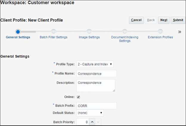

クライアント・プロファイルを構成するには、図5-1に示し、表5-1で説明しているプロファイルのトレイン・ストップでの設定を指定します。
図5-1 トレイン・ストップによるクライアント・プロファイルの構成
図5-1の説明が続きます
「図5-1 トレイン・ストップによるクライアント・プロファイルの構成」の説明
表5-1 トレイン・ストップによるクライアント・プロファイルの構成
トレイン・ストップ 主要な構成
一般設定
次のような主要なプロファイル設定を選択します。
  • ユーザーは、クライアント・プロファイルを使用してキャプチャ(スキャンまたはインポート)するか、ドキュメントをキャプチャおよび索引付けするか、またはドキュメントに索引付けのみを行うかのいずれか(「キャプチャ、索引付けまたはその両方のためのクライアント・プロファイルのタイプの構成」を参照)
  • クライアント・ユーザーに表示されるクライアント・プロファイル名
  • このクライアント・プロファイルでキャプチャされたバッチの命名方法
  • このプロファイルを使用して作成されたバッチのデフォルトのステータス

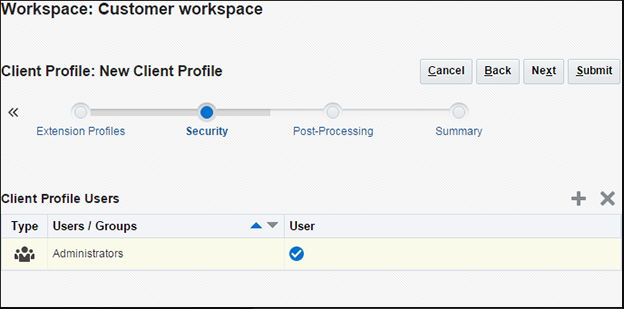

セキュリティ
前に割り当てられたCaptureユーザーのロールを基にクライアント・ユーザーのクライアント・プロファイルへのアクセス権を付与または削除します(「クライアント・プロファイル・セキュリティの管理」を参照)。

5.5 キャプチャ、索引付けまたはその両方のためのクライアント・プロファイルのタイプの構成
選択したクライアント・プロファイルのタイプによって、ユーザーがプロファイルを使用する方法や、ドキュメントをキャプチャするかどうか、およびメタデータ値を入力するかどうかが決定されます。また、プロファイル・タイプは、バッチ内でのドキュメントの作成方法にも影響します。
  1. クライアント・プロファイルを追加または編集するときは(「クライアント・プロファイルの追加、編集またはコピー」を参照)、「一般設定」トレイン・ストップを選択します。
  2. 「プロファイル・タイプ」フィールドで、次のいずれかのプロファイル・タイプを選択します。
  3. 「送信」をクリックし、クライアント・プロファイルを保存します。

5.16 クライアント・プロファイル・セキュリティの管理
「クライアントのアクセス権について」の説明のとおり、Captureでは次のレイヤーのクライアント・セキュリティを提供します:
  • クライアント自体にサインインするには、システム管理者からユーザーに適切なユーザー・ロール(CaptureUser)が割り当てられる必要があります。Captureユーザーのクライアント・アクセスの詳細は、Captureのシステム管理者に問い合わせてください。
    ノート:
    ワークスペース・マネージャは、Captureワークスペース・マネージャおよびユーザーのロールを付与されていることがあり、それによって構成のためのワークスペースへのアクセスと構成をテストするためのクライアントへのアクセスが可能です。
  • 特定のクライアント・プロファイルへの参照およびアクセスを行うには、この項で説明するように、ワークスペース・マネージャが、そのプロファイルへのセキュリティ・アクセス権をユーザーに割り当てる必要があります。
この項の内容は次のとおりです。
図5-2 選択したクライアント・プロファイルへのセキュリティ・アクセス権の付与
図5-2の説明が続きます
「図5-2 選択したクライアント・プロファイルへのセキュリティ・アクセス権の付与」の説明
5.16.1 クライアント・プロファイルへのセキュリティ・アクセス権の付与
Captureユーザーにクライアント・プロファイルへのセキュリティ・アクセス権を付与するには:
  1. クライアント・プロファイルを追加または編集するときは(「クライアント・プロファイルの追加、編集またはコピー」を参照)、「セキュリティ」トレイン・ストップを選択します。
    「クライアント・プロファイル・ユーザー」表には、クライアント・プロファイルへのアクセス権を持つユーザーおよびグループがリストされます。
  2. 「新規クライアント・プロファイル・ユーザーを追加します。」ボタンをクリックします。
  3. 「セキュリティ・メンバーの追加」ウィンドウで、1つ以上のユーザーまたはグループを検索および追加します。このテキスト・フィールドでは、特定のメンバー名を検索します。「*」文字をグループ名またはユーザー名のワイルドカードとして使用できます。「追加」をクリックして、選択したセキュリティ・メンバーを追加します。
  4. 「送信」をクリックし、クライアント・プロファイルを保存します。
  5. 今、追加したユーザーでクライアントにログインします。クライアント・プロファイルがオンラインの場合は、ここでクライアント・プロファイルが「クライアント・プロファイル」フィールドに表示されます。
5.16.2 クライアント・プロファイル・アクセス権の削除
ユーザーまたはグループからクライアント・プロファイルへのアクセス権を削除すると、新しいバッチをキャプチャする場合に、そのプロファイルはクライアントの「クライアント・プロファイル」フィールドに表示されなくなります。ただし、ユーザーはそのプロファイルを使用してキャプチャしたバッチに、他のクライアント・プロファイルを選択してアクセスできます。
Captureユーザーからクライアント・プロファイルへのセキュリティ・アクセス権を削除するには:
  2. 表でユーザーまたはグループを選択して、削除ボタンをクリックします。プロンプトが表示されたら、削除を確認します。
