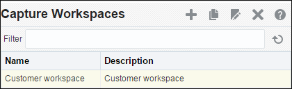

4.2.1 ワークスペースの追加、編集またはコピー
ワークスペースを追加、編集またはコピーする手順は次のとおりです。
  1. ワークスペース・ペインで、追加ボタンをクリックするか、ワークスペースを選択して編集ボタンをクリックします。
    ワークスペースをコピーするには、既存のワークスペースを選択して「コピー」ボタンをクリックします。
  2. ワークスペースの名前とオプションの説明を入力し、「OK」をクリックします。ワークスペースのリストに新規または編集されたワークスペースが表示されます。

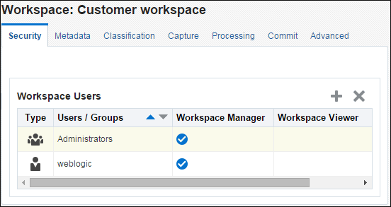

4.3.1 ワークスペース・マネージャおよびビューアへのワークスペース・アクセス権の付与
別のマネージャまたはワークスペース・ビューアにワークスペース・アクセス権を付与するには:
  1. 選択したワークスペース内で、「セキュリティ」タブをクリックします。
    「ワークスペース・ユーザー」表に、ワークスペースへのアクセス権のあるマネージャおよびビューア(自分自身を含む)が表示されます。「ユーザー/グループ」列で、その列にあるどちらかの三角形をクリックします。
    チェック・マークは、ワークスペース・マネージャまたはワークスペース・ビューアのアクセス・レベルを示しています。

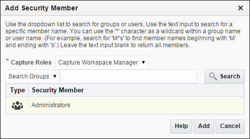

  2. 「追加」ボタンをクリックします。「セキュリティ・メンバーの追加」ウィンドウが表示されます。
  3. 「キャプチャ・ロール」フィールドで、マネージャにアクセス権を付与する場合は「キャプチャ・ワークスペース・マネージャ」を選択し、ビューアにアクセス権を付与する場合は「キャプチャ・ワークスペース・ビューア」を選択します。
  4. 下の左側のフィールドで、「グループの検索」または「ユーザーの検索」を選択して、選択したCaptureのロールに属するメンバーを検索します。
  5. 横のテキスト・フィールドで、任意に名前の一部または全部を入力することで、特定のユーザーまたはグループを検索します。ワイルドカードとして*記号を使用できます。このテキスト・フィールドを空白にするとすべてのメンバーが返されます。「検索」をクリックします。
  6. 検索結果から1つ以上のメンバーを選択して(複数のメンバーを選択するには[Ctrl]キーを押しながら選択します)、「追加」をクリックします。表に追加されたメンバーが表示されます。

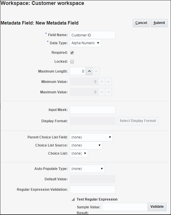

4.4.1 メタデータ・フィールドの追加または編集
メタデータ・フィールドを追加すれば、ワークスペース全体で使用できます。メタデータ・フィールドを編集すると、そのフィールドの使用時には常に変更されています。
メタデータ・フィールドを追加または編集するには:
  1. ワークスペースの「メタデータ」タブをクリックします。
  2. 「メタデータ・フィールド」表で、追加ボタンをクリックします。このフィールドを編集するには、表でそのフィールドを選択して、「編集」ボタンをクリックします。
    「メタデータ・フィールド」画面が表示されます。
  3. 「フィールド名」フィールドで、メタデータ・フィールドの名前を入力します。
  4. 「データ型」フィールドで、フィールドのデータ型を選択します。「英数字」、「数字」、「日付」、「浮動小数」のいずれかを選択できます。
  5. このフィールドへの入力を必須にするには、「必須」フィールドを選択します。コミット・プロセッサによってコミットされるには、ドキュメントの必須フィールドに値が入力されている必要があります。
  6. 必要に応じて他のフィールドに入力します。
  7. 選択リスト・フィールドで、前に作成したメタデータ・フィールドのソースと選択リストを指定します。「ユーザー定義選択リストの追加と編集」および「データベース選択リストの追加または編集」を参照してください。
  8. メタデータ・フィールドのデータベース参照を構成するには、「データベース参照の追加と編集」を参照してください。
  9. 終了したら、「発行」をクリックします。

正規表現を構成およびテストするには:
  1. 「メタデータ・フィールドの追加または編集」の説明に従って、メタデータ・フィールドを追加または編集します。
  2. 「メタデータ・フィールド」画面で、「正規表現」フィールドに式を入力します。
  3. 正規表現をテストします。「サンプル値」フィールドにサンプル値を入力して「検証」をクリックします。結果読取り専用フィールドの横にValidまたはInvalidの結果が表示されます。
  4. 「送信」をクリックして、メタデータ・フィールドの設定を保存します。
  5. クライアントを使用してフィールドへのデータ入力をテストすることで、メタデータ・フィールドの正規表現を使用およびテストします。

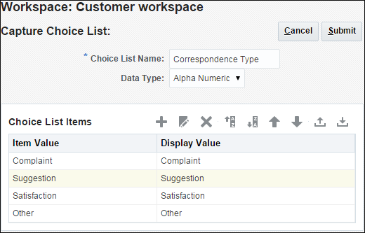

4.5.1 ユーザー定義選択リストの追加と編集
次のステップを実行して、Captureで使用するユーザー定義選択リストを構成します。ユーザー定義選択リストは、Captureデータベース内に保存されます。
たとえば、ユーザーが顧客連絡タイプComplaint、Satisfaction、SuggestionまたはOtherを選択できるように選択リストを作成できます。
  2. 「ユーザー定義の選択リスト」で、表内の「ドキュメント・キャプチャ」を選択して「編集」ボタンをクリックします。
  3. 「選択リスト・タイプ」画面で、追加ボタンをクリックして選択リストを追加するか、選択リストを選択して編集ボタンをクリックすることで編集します。
  4. 「キャプチャ選択リスト」画面で「選択リスト名」フィールドに名前(たとえば、Correspondence Type)を入力します。「データ型」フィールドでデータ型(「英数字」、「数字」、「日付」または「浮動小数」)を選択します。
    ノート:
    メタデータ・フィールドに選択リストの値を表示するには、選択リストのデータ型がメタデータ・フィールドと同じである必要があります。
  5. 「選択リスト・アイテム」表で、追加ボタンをクリックして選択リスト・アイテムを追加します。
  6. 「選択リスト・アイテムのプロパティ」ウィンドウで、「アイテム値」フィールドに選択リストの値を入力します。
    ユーザーにある値を表示し、別の値をコミットする場合、アイテムの「表示値」フィールドに別の値を入力します。複数のユーザーに同じ値を表示するには、「表示値」フィールドに値を入力せずに「OK」をクリックします。ステップ5および6を繰り返して別の選択項目を追加します。
    選択リスト・アイテムのインポートまたはエクスポートの詳細は、「テキスト・ファイルからCapture選択リストへの値のインポート」または「テキスト・ファイルへのCapture選択リストの値のエクスポート」を参照してください。
  7. 上および下矢印を使用するか、昇順および降順矢印ボタンを使用して、選択リスト・アイテムが選択リスト内で目的のとおりに表示されるように順序を指定します。
  8. 「送信」をクリックします。
    「定義された選択リスト」表に、新しい選択リストが表示されます。「閉じる」をクリックします。
  9. Captureで選択リストを使用します。「Captureでのユーザー定義選択リストの使用」を参照してください。

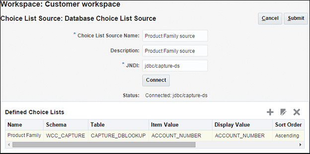

次のステップを実行して、データベース選択リストを構成します。データベース選択リストは、リンクされたデータベース表またはビューから選択項目を提示します。
データベース選択リストを構成するには、データ・ソースが必要です。これは、通常はシステム管理者よって構成されます。最初にデータ・ソースに接続し、次にデータベースの値をどのように使用するかを指定します。『Oracle WebLogic Server JDBCデータ・ソースの管理』のJDBCデータ・ソースの理解に関する項を参照してください。
データベース選択リストを追加または編集するには:
  2. 「データベース選択リスト」表で、「データベース」を選択して編集ボタンをクリックします。
  3. 「選択リスト・タイプ」画面の「選択リスト・ソース」表で追加ボタンをクリックして、ソースを追加します。ソースを編集するには、表でソースを選択して、編集ボタンをクリックします。
  4. 「選択リスト・ソース」画面で「選択リスト名」フィールドにソースの名前(たとえば、Product source)を入力します。
  5. 「JNDI」フィールドで、接続先のデータ・ソースを入力し、「接続」をクリックします。
    Captureがデータ・ソースに接続されると、「接続」ボタンの下の「ステータス」フィールドが更新されます。「定義された選択リスト」表は、ソースを使用する選択リストを追加または編集するために使用します。
  6. 「定義された選択リスト」表の追加ボタンをクリックします。
  7. 「データベース選択リストのプロパティ」ウィンドウで、「選択リスト名」フィールドに名前を入力します。
  8. 「スキーマ」および「表」フィールドで、選択リストに使用するスキーマとデータ・ソースのテーブルを指定します。
  9. 「アイテム値」フィールドで、データを選択リストに表示する表の列を指定します。「表示値」フィールドに、選択リストでユーザーに表示する代替値を入力します。この値は多くの場合、アイテムの値と同じになります。
  10. 「ソート順序」フィールドで、データを昇順、降順または順序なしのいずれで表示するかを指定し、「OK」をクリックします。
    「定義された選択リスト」表に、選択リストが表示されます。
  11. 「送信」をクリックします。
    新しいソースが表示された、「選択リスト・ソース」画面に戻ります。指定したデータ・ソースに対して追加の選択リストを作成することも、他のデータ・ソースの選択リストを作成することもできます。

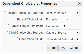

  4. 「メタデータ」タブで、依存選択リストを作成します。
    1. 「依存選択リスト」表の「追加」ボタンをクリックします。「依存選択リスト」画面で、Product/subproduct dependencyなどの依存性の名前を入力します。
    2. 「定義された依存選択リスト」表で、追加ボタンをクリックします。親の選択リスト・アイテム(Household)と、ユーザーが選択すると表示される子のリスト(Household Subproducts)のフィールドを指定することで、最初の依存選択項目のフィードに入力します。
      • 親選択リスト・ソース: Capture Source
      • 親選択リスト: Products
      • 親選択リスト・アイテム: Household
      • 子選択リスト・ソース: Capture Source
      • 子選択リスト: Household Subproducts
    3. 「追加」ボタンをクリックし、他の親の選択リスト・アイテム(Automotive)と、ユーザーが選択すると表示される子のリスト(Automotive Subproducts)を指定することで、2番目の依存選択項目のフィードに入力します。
    4. 「OK」をクリックします。

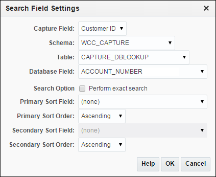

  4. 「検索フィールド」トレイン・ストップで、「検索フィールド定義」表を使用してCaptureのメタデータ・フィールドをデータベース・フィールドにリンクする検索フィールドを定義します。
    ノート:
    Captureメタデータ・フィールドは、値を検索するデータベース・フィールドと一致するデータ型を持つ必要があります。
    1. 追加ボタンをクリックするか、検索フィールド定義を選択して編集ボタンをクリックします。定義を削除するには、それを選択して「削除」ボタンをクリックします。確認を求められた場合には、削除の確認をします。
    2. 「検索フィールド設定」ウィンドウで、フィールドに入力します。
      • 「キャプチャ・フィールド」オプションで、データベース参照をアクティブにするCaptureメタデータ・フィールドを選択します。
      • データベース・フィールドのスキーマと表を選択し、「データベース・フィールド」で検索するデータベース・フィールドを選択します。
      • 残りのフィールドは、必要に応じて検索およびソートオプションを指定するために使用します。デフォルトでは、「検索オプション」フィールドで「完全一致検索の実行」オプションが選択されていないかぎり、データベース参照では'類似'検索(value%など)が実行されます。

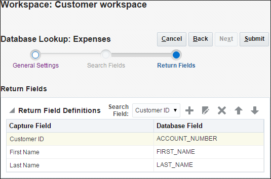

  5. 「戻りフィールド」トレイン・ストップで、データベースから返すデータベース値を指定します。ステップ4で定義した検索フィールドごとに、戻りフィールドを指定する必要があります。
    1. 「戻りフィールド定義」表で、一連のボタンの横にある「検索フィールド」オプションのフィールドを選択し、追加ボタンをクリックします。
    2. ワークスペースのメタデータ・フィールドのリストから入力するには、「戻りフィールド設定」ウィンドウで「キャプチャ・フィールド」を選択します。
    3. 「データベース・フィールド」で、指定した表のフィールドのリストから返すフィールドを選択します。
    4. ステップaからcを繰り返して、戻りフィールドをさらに追加します。
    5. 「戻りフィールド定義」表で、上および下矢印ボタンを使用して、クライアントに表示される結果リスト内のフィールド列を並べ替えます。

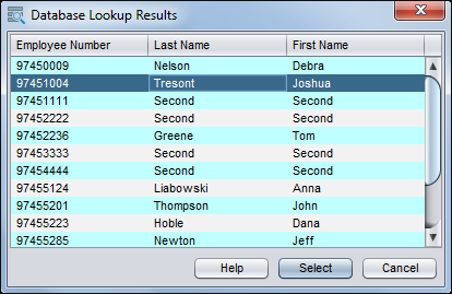

    5. クライアントで、参照を構成したメタデータ・フィールドをクリックすることで参照をテストします。これで、ドキュメント・ペインの「データベース参照」ボタンが有効になります。検索する値を入力して「データベース参照」ボタンをクリックします。

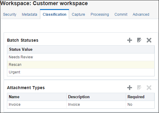

4.9 バッチ・ステータスの管理
バッチ・ステータス機能は、バッチにステータスを割り当てるための標準化された方法です。「分類」タブで、ワークスペースの有効なステータスのリストを作成します。これは、Capture内で様々な方法で使用できます。
この項の内容は次のとおりです。
図4-10 ワークスペースのバッチ・ステータスの定義
図4-10の説明が続きます
「図4-10 ワークスペースのバッチ・ステータスの定義」の説明
4.9.1 バッチ・ステータスの追加または編集
ワークスペースにステータスを追加することで、プロファイルやプロセッサ・ジョブでバッチに割り当てることができるようになり、ユーザーの場合は、バッチの使用時に割り当てることができます。
バッチ・ステータスを追加または編集するには:
  1. 選択したワークスペースで、「分類」タブをクリックします。
    「バッチ・ステータス」表に、そのワークスペースに定義されたステータスがリスト表示されます。
  2. 追加をクリックしてバッチ・ステータスを追加します。バッチ・ステータスを編集するには、参照を選択して、編集ボタンをクリックします。
    ノート:
    バッチ・ステータスを編集すると、Captureワークスペース全体のバッチ・ステータスが変更されます。
  3. 「バッチ・ステータスの追加/編集」ウィンドウの「ステータス」フィールドでステータスを入力して「OK」をクリックします。

4.10 添付タイプの管理
添付とは、プライマリ・ドキュメントに関連付けられているイメージまたはイメージ以外のファイルです。添付タイプとは、添付のタイプを示します。
「分類」タブで、Capture内で様々な方法で使用できる有効な添付タイプのリストを作成します。添付タイプ機能は、ドキュメント・プロファイルに添付タイプを割り当てる標準化された方法です。クライアント・ユーザーは、添付の表示、添付タイプの変更、添付の作成およびイメージ添付の変更を行うことができます。
この項の内容は次のとおりです。
4.10.1 添付タイプの追加または編集
添付タイプを追加または編集するには:
  2. 「添付タイプ」表で、「追加」ボタンをクリックします。
    添付タイプを編集するには、添付タイプを選択して「編集」ボタンをクリックします。
  3. 「添付タイプ」画面のフィールドに入力します。
    1. 「説明」フィールドに、添付タイプの説明を入力します。
    2. ドキュメントにこのタイプの添付を含める必要がある場合は、「必須」フィールドを選択します。
  4. 「送信」をクリックします。

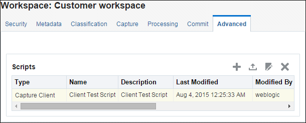

4.12.1 スクリプトのインポートまたは変更
次のステップを実行して、スクリプトをインポートまたは変更します。
  1. 選択したワークスペースで、「詳細」タブをクリックします。
    「スクリプト」表に、そのワークスペース用にインポートされたJavaScriptがリスト表示されます。
  2. 「追加」ボタンをクリックします。スクリプトを変更するには、表でそのフィールドを選択して、編集ボタンをクリックします。「スクリプト」画面が表示されます。
  3. 「タイプ」フィールドで、スクリプトを使用するCaptureコンポーネントを選択します。Captureクライアント、認識プロセッサ、インポート・プロセッサ、ドキュメント・コンバータ・プロセッサまたはコミット・プロセッサを選択できます。
  4. 「名前」フィールドで、Captureでスクリプトを識別するための名前を入力します。
  5. 「スクリプト・ファイル名」フィールドで、スクリプト・ファイルをインポートします。「参照」をクリックして、ファイルに移動します。
  6. 「送信」をクリックします。インポートされたスクリプトが「スクリプト」表に表示されます。

4.12.4 クライアント・プロファイルでのスクリプトの使用
クライアント・プロファイルで1つ以上のスクリプトを使用するには:
  1. 「詳細」タブで、「スクリプトのインポートまたは変更」の説明に従ってスクリプトをインポートし、「タイプ」フィールドで「Captureクライアント」を選択します。
  2. 「キャプチャ」タブをクリックし、「クライアント・プロファイルの追加、編集またはコピー」の説明に従って、クライアント・プロファイルを追加または編集します。
  3. クライアント・プロファイルの「拡張プロファイル」トレイン・ストップの「拡張プロファイル」表でクライアント・スクリプトの追加、編集、削除または並替えを行います。
    1. スクリプトを追加するには、追加ボタンをクリックします。「拡張プロファイル設定」ウィンドウで、説明を入力し、「拡張タイプ」フィールドでCapture Java Script拡張を選択して、スクリプトを選択します。追加のスクリプトを含めるには、この手順を繰り返します。
    2. 選択したスクリプトを並べ替えるには、上矢印および下矢印ボタンを使用します。クライアント・プロファイルを使用するとき、この表に示されている順序でスクリプトが実行されます。
    3. 「送信」をクリックし、クライアント・プロファイルを保存します。
