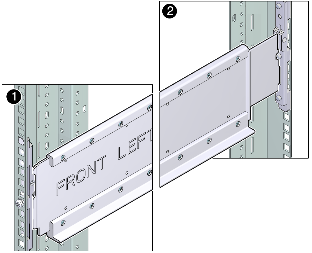

シェルフレールを取り付ける
左側のシェルフレールをマークした場所に配置します。
注 -
シェルフレールには、(サーバー前面から見た場合の位置で)「
FRONT LEFT
」および「
FRONT RIGHT
」というマークが付けられています。
上
矢印は正しい方向を示しています。
2 本の T30 トルクスねじを使用して、背面のシェルフレールの留め具の上部と下部の穴を固定します。
T30 トルクスねじを 1 本使用して、中央の穴にシェルフレールの前面を固定します。
シェルフレール留め具のすぐ上の穴にケージナットを差し込みます。
右側のシェルフレールについて、
Step 1
から
Step 4
を繰り返します。
次に実行する手順を確認します。
CMA を取り付ける場合、
CMA の取り付け (オプション)
を参照してください。
別の場所に出荷される装置ラックにサーバーを設置する場合、
出荷用ブレース部品の取り付け (オプション)
を参照してください。
サーバーを設置する場合、
サーバーの設置
を参照してください。
