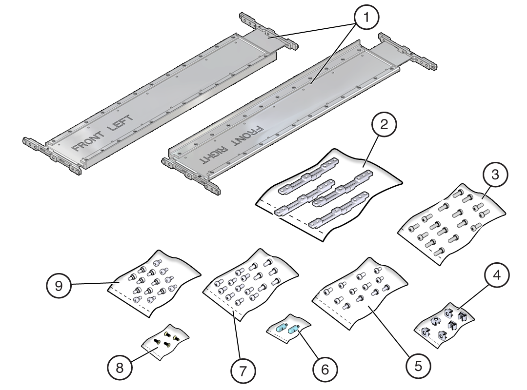

image:ラックマウントキットのコンポーネントを示す図。
番号
説明
1
アダプタ留め具 (角形取り付け穴が付いたラック用) で事前に組み立てられたシェルフレール (2)
2
アダプタ留め具 (丸型取り付け穴が付いたラック用) (2)
3
M6 x 16 mm ねじ (16)
4
ケージナット (6)
5
10 - 32 x 10 mm ねじ (12)
6
ガイドピン (2)
7
M6 x 12 mm ねじ (16)
8
M4 x 10 mm 平頭ねじ (4)
9
10 - 32 段付きねじ (12)
注 -  キットに含まれているねじセットのいくつかは、このサーバーの設置には必要ありません。
