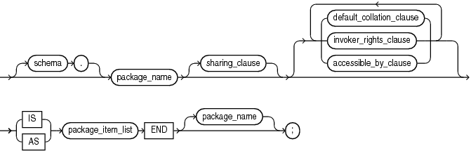

plsql_package_source ::=
( sharing_clause ::= , default_collation_clause ::= , invoker_rights_clause ::= , accessible_by_clause ::= , )

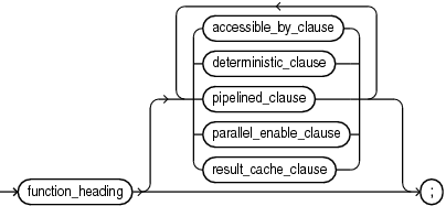

package_function_declaration ::=
( function_heading ::= , accessible_by_clause ::= , deterministic_clause ::= , pipelined_clause ::=,parallel_enable_clause ::= ,result_cache_clause ::=)
schema
パッケージが含まれているスキーマの名前。デフォルト: 自分のスキーマ。
package_name
データベースに格納されたパッケージを識別します。ネーミング規則については、「Identifiers」を参照してください。
package_item_list
パッケージ内のすべてのタイプを定義し、パッケージ内のすべてのカーソルとサブプログラムを宣言します。多相テーブル・ファンクションを除いて、すべての宣言には、対応する定義がパッケージ本体に含まれている必要があります。対応する宣言と定義のヘッダーは、空白以外の一語一語が一致している必要があります。パッケージの多相テーブル・ファンクションは同じパッケージ内にその実装パッケージとして宣言する必要があります。
