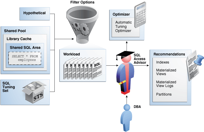

26.1.2 SQLアクセス・アドバイザのアーキテクチャ
自動チューニング・オプティマイザは、SQLアクセス・アドバイザで使用する重要なツールです。
アドバイザは、図26-1に示すソースから入力としてSQL文を受け入れ、オプティマイザを使用してこれらの文を分析して推奨できます。
図26-1は、SQLアクセス・アドバイザの基本アーキテクチャを示しています。
図26-1 SQLアクセス・アドバイザのアーキテクチャ
図26-1の説明は次にあります
「図26-1 SQLアクセス・アドバイザのアーキテクチャ」の説明

26.1.2.1 SQLアクセス・アドバイザへの入力
SQLアクセス・アドバイザでは、1つ以上のSQL文と、各文を完全に説明する統計情報および属性で構成されているワークロードが必要です。
全ワークロードには、対象となるビジネス・アプリケーションのすべてのSQL文が含まれます。部分ワークロードには、SQL文のサブセットが含まれます。
図26-1のように、SQLアクセス・アドバイザの入力は、次の複数のソースから取り込むことができます。
  • 共有SQL領域
    データベースでは、共有SQL領域を使用して、V$SQLに現在ある新しいSQL文を分析します。
  • SQLチューニング・セット
    SQLチューニング・セット(STS)は、SQL文とその実行コンテキストを格納するデータベース・オブジェクトです。SQL文のセットを入力として使用する場合、最初にSTSを作成し、使用する必要があります。
    ノート:
    最良の結果を得るには、ワークロードをSQLチューニング・セットとして提供します。DBMS_SQLTUNEパッケージに提供されているヘルパー・ファンクションにより、一般的なワークロード・ソース(SQLキャッシュ、表に格納されたユーザー定義のワークロード、仮想ワークロードなど)からSQLチューニング・セットを作成できます。
  • 仮想ワークロード
    ディメンションと制約を分析することで、スキーマから仮想ワークロードを作成できます。このオプションは、アプリケーションの初期の設計時に役立ちます。
関連項目:
26.1.2.2 SQLアクセス・アドバイザのフィルタ・オプション
ワークロードにフィルタを適用して分析対象を制限できます。
たとえば、オプティマイザ・コストに基づいて、ワークロードの上位30のリソース集中型文のみを確認するようアドバイザを指定します。こうして制限することで、様々なワークロード・シナリオに基づいた推奨事項のセットを生成できます。
SQLアクセス・アドバイザ・パラメータは、ワークロードの推奨プロセスとカスタマイズを制御します。これらのパラメータは、必要な推奨事項のタイプや推奨内容のネーミング規則など、プロセスの様々な側面を制御します。

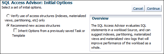

26.1.3.1 Cloud Controlを使用した「SQLアクセス・アドバイザ: 初期オプション」ページへのアクセス
Cloud Controlの「SQLアクセス・アドバイザ: 初期オプション」ページは、推奨事項を取得するプロセスを示すウィザードの開始ページです。
「SQLアクセス・アドバイザ: 初期オプション」ページにアクセスするには:
  1. 適切な資格証明を使用してCloud Controlにログインします。
  2. 「ターゲット」メニューの下で、「データベース」を選択します。
  3. データベース・ターゲットのリストで、管理対象のOracle Databaseインスタンスのターゲットを選択します。
  4. データベースの資格証明の入力を求められた場合は、実行するタスクに必要な最小限の資格証明を入力します。
  5. 「パフォーマンス」メニューから「SQL」を選択し、さらに「SQLアクセス・アドバイザ」を選択します。
    図26-2のように、SQLアクセス・アドバイザ: 初期オプション・ページが表示されます。
    図26-2 SQLアクセス・アドバイザ: 初期オプション
    図26-2の説明は次にあります
    「図26-2 SQLアクセス・アドバイザ: 初期オプション」の説明
    ほとんどのSQL計画管理タスクは、このページ、またはこのページからアクセスするページで実行できます。

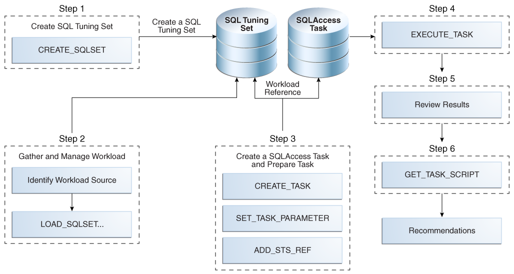

26.2 SQLアクセス・アドバイザの使用: 基本タスク
基本タスクには、STSの作成、そのロード、SQLアクセス・アドバイザ・タスクの作成およびタスクの実行が含まれます。
次の図に、SQLアクセス・アドバイザの基本ワークフローを示します。
図26-3 SQLアクセス・アドバイザの使用
図26-3の説明が続きます
「図26-3 SQLアクセス・アドバイザの使用」の説明
通常、次のステップを実行して、SQLアクセス・アドバイザを使用します。
  1. SQLチューニング・セットの作成
    SQLアクセス・アドバイザの入力ワークロード・ソースは、SQLチューニング・セットです(STS)。DBMS_SQLTUNE.CREATE_SQLSETまたはDBMS_SQLSET.CREATE_SQLSETを使用してSQLチューニング・セットを作成します。
    このタスクについては、「SQLアクセス・アドバイザの入力としてのSQLチューニング・セットの作成」を参照してください。
  2. SQLチューニング・セットのロード
    SQLアクセス・アドバイザのパフォーマンスは、実際の使用状況に基づいたワークロードが使用可能な場合に最も高くなります。DBMS_SQLTUNE.LOAD_SQLSETまたはDBMS_SQLSET.LOAD_SQLSETを使用し、ユーザー定義のワークロードをSQLチューニング・セットに移入します。
    このタスクについては、「ユーザー定義のワークロードのSQLチューニング・セットへの移入」を参照してください。
  3. タスクの作成および構成
    タスクでは、SQLアクセス・アドバイザが分析する内容と分析結果の格納場所を定義します。タスクを作成するには、DBMS_ADVISOR.CREATE_TASKプロシージャを使用します。タスクのパラメータを定義するにはSET_TASK_PARAMETERプロシージャを使用し、タスクをSTSにリンクするにはDBMS_ADVISOR.ADD_STS_REFプロシージャを使用します。
    このタスクについては、「SQLアクセス・アドバイザ・タスクの作成および構成」を参照してください。
  4. タスクの実行
    推奨事項を生成するには、DBMS_ADVISOR.EXECUTE_TASKプロシージャを実行します。各推奨事項には、1つ以上のアクションが指定されます。たとえば、1つの推奨事項には、複数のマテリアライズド・ビュー・ログの作成、マテリアライズド・ビューの作成、およびその分析による統計の収集が含まれます。
    このタスクについては、「SQLアクセス・アドバイザ・タスクの実行」を参照してください。
  5. 推奨事項の表示
    データ・ディクショナリ・ビューを問い合せて、推奨事項を表示できます。
    このタスクについては、「SQLアクセス・アドバイザ・タスクの結果の表示」を参照してください。
  6. オプション: 推奨事項を実装するSQLスクリプトの生成および実行。
    このタスクについては、「タスク・スクリプトの生成および実行」を参照してください。

  4. PL/SQLプログラムを実行して、user_workload表の行でカーソルを埋めて、このカーソルの内容をMY_STS_WORKLOADという名前のSTSにロードします。
    たとえば、次のPL/SQLプログラムを実行します。
    DECLARE
      sqlset_cur DBMS_SQLTUNE.SQLSET_CURSOR;
    BEGIN
      OPEN sqlset_cur FOR
        SELECT SQLSET_ROW(null,null, SQL_TEXT, null, null, 'SH', module,
                         'Action', 0, 0, 0, 0, 0, 1, 0, 1, 0, 0, null, 2, 3,
                         sysdate, 0, 0, null, 0, null, null)
        FROM USER_WORKLOAD;
      DBMS_SQLTUNE.LOAD_SQLSET('MY_STS_WORKLOAD', sqlset_cur);
    END;
26.2.3 SQLアクセス・アドバイザ・タスクの作成および構成
DBMS_ADVISOR.CREATE_TASKプロシージャを使用して、SQLアクセス・アドバイザ・タスクを作成します。
SQLアクセス・アドバイザでは、アドバイザが分析する内容と分析結果の格納場所を定義します。ユーザーは、それぞれが特化した複数のタスクを作成できます。これらすべてのタスクは同じアドバイザ・タスク・モデルに基づいており、同じリポジトリを共有します。
タスクを構成するステップは次のとおりです。
  • タスク・パラメータの定義
    推奨事項の生成時に、ワークロードにフィルタを適用して分析対象を制限できます。こうして制限することで、様々なワークロード・シナリオに基づいた推奨事項のセットを生成できます。
    パラメータの定義がない場合、データベースはデフォルトを使用します。タスクのパラメータを設定するには、DBMS_ADVISOR.SET_TASK_PARAMETERプロシージャを使用します。パラメータは、タスクの存続期間は設定されたままであるという点において永続的です。SET_TASK_PARAMETERを使用してパラメータ値を設定した場合、このプロシージャをもう1回コールするまで、その値は変わりません。
  • ワークロードへのタスクのリンク
    ワークロードは独立しているため、DBMS_ADVISOR.ADD_STS_REFプロシージャを使用してタスクにリンクする必要があります。このリンクが確立された後は、すべてのアドバイザ・タスクからワークロードに対する依存性が削除されるまで、ワークロードを削除または変更できません。ユーザーが親アドバイザ・タスクを削除するか、DBMS_ADVISOR.DELETE_STS_REFプロシージャを使用してタスクからワークロード参照を手動で削除すると、ワークロード参照は削除されます。
前提条件
タスクを作成するユーザーには、ADVISOR権限が付与されている必要があります。
前提条件
このチュートリアルでは、次のことが前提となっています。
SQLアクセス・アドバイザ・タスクを作成および構成するには:
  1. ユーザーshとしてSQL*Plusをデータベースに接続して、タスクを作成します。
    たとえば、次のコマンドを入力します。
    EXEC :task_name := 'MYTASK';
    EXEC DBMS_ADVISOR.CREATE_TASK('SQL Access Advisor', :task_id, :task_name);
  2. タスク・パラメータを設定します。
    たとえば、次の文を実行します。
    EXEC DBMS_ADVISOR.SET_TASK_PARAMETER(:task_name, 'TIME_LIMIT', 30);
    EXEC DBMS_ADVISOR.SET_TASK_PARAMETER(:task_name, 'ANALYSIS_SCOPE', 'ALL');
  3. ワークロードへタスクをリンクします。
    たとえば、次の文を実行します。
    EXECUTE DBMS_ADVISOR.ADD_STS_REF(:task_name, 'SH', :workload_name);
関連項目:
26.2.4 SQLアクセス・アドバイザ・タスクの実行
DBMS_ADVISOR.EXECUTE_TASKプロシージャにより、指定したタスクがSQLアクセス・アドバイザによって分析または評価されます。
タスクの実行は同期処理であるため、処理が完了するか、ユーザーによる割込みが検出されるまで、制御はユーザーに戻されません。タスクが戻されるか実行されると、実行ステータスについてDBA_ADVISOR_LOG表をチェックできます。
推奨事項を生成するには、EXECUTE_TASKを実行します。推奨事項には、マテリアライズド・ビュー・ログまたはマテリアライズド・ビューの作成などの1つ以上のアクションが含まれます。
前提条件
ワークロードを処理する際、SQLアクセス・アドバイザは表と列の参照を識別するために各文の検証を試みます。検証では、本来のユーザーが文を実行する場合と同様に各文が処理されます。
ユーザーに特定の表に対するSELECT権限がない場合、SQLアクセス・アドバイザはその表を参照している文をバイパスします。この動作によって、多くの文が分析から除外される可能性があります。SQLアクセス・アドバイザがワークロードのすべての文を除外した場合、ワークロードは無効になります。SQLアクセス・アドバイザは、次のメッセージを戻します。
QSM-00774, there are no SQL statements to process for task TASK_NAME
重要なワークロード問合せが欠落しないようにするには、現在のデータベース・ユーザーが、マテリアライズド・ビューの分析対象の表に対するSELECT権限を持っている必要があります。これらの表では、ロールを通じてこれらのSELECT権限を取得することはできません。
前提条件
このチュートリアルでは、「SQLアクセス・アドバイザ・タスクの作成および構成」で構成されたタスクを実行するものとします。
  1. SQL*PlusまたはSQL Developerで、必要な権限を持つユーザーとしてデータベースにログインします。
  2. タスクを実行します。
    たとえば、次の文を実行します。
    EXECUTE DBMS_ADVISOR.EXECUTE_TASK(:task_name);
  3. オプションで、USER_ADVISOR_LOGを問い合せて、タスクのステータスを確認できます。
    たとえば、次の文を実行します(出力例も示します)。
    COL TASK_ID FORMAT 999
    COL TASK_NAME FORMAT a25
    COL STATUS_MESSAGE FORMAT a25
    SELECT TASK_ID, TASK_NAME, STATUS, STATUS_MESSAGE
    FROM   USER_ADVISOR_LOG;
    TASK_ID TASK_NAME                 STATUS      STATUS_MESSAGE
        103 MYTASK                    COMPLETED   Access advisor execution
                                                  completed
