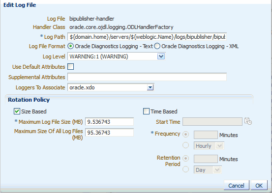

その他のログ・ファイル・オプションの構成
Oracle Fusion Middleware Controlでログ・ファイルを構成します。
ログ・ファイルを構成するには:
  1. 「ログ・レベルの構成」で説明されているように、「ログ構成」ページに移動します。
  2. 「ログ・ファイル」タブを選択します。
  3. 表でbipublisher-handlerを選択し、「構成の編集」をクリックします。
  4. 「ログ・ファイルの編集」ダイアログで、bipublisher-handlerのログ・ファイル・オプションを構成します。サンプルを次に示します。

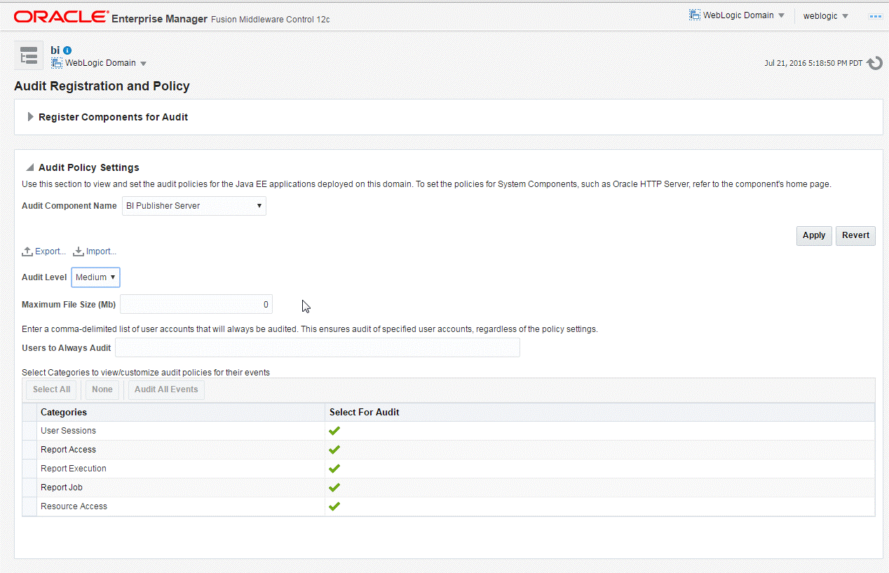

監査ポリシー設定の構成
Oracle Fusion Middleware Controlで監査ポリシー設定を構成します。
監査ポリシー設定を構成するには
  1. Oracle Fusion Middleware Controlの「WebLogicドメイン」で、「セキュリティ」、「監査登録とポリシー」の順に選択します。
    監査されたアプリケーションが「監査ポリシー」ページの「WebLogicドメイン」の下に表示されます。
  2. 「監査コンポーネント名」リストから「BI Publisherサーバー」を選択します。
  3. 「監査レベル」を設定し、BI Publisherの監査を有効にします。次の図に例を示します。
通常では、「監査レベル」を「中」に設定します。
イベントごとに監査レベルをカスタマイズする場合は、「監査レベル」リストから「カスタム」を選択します。この設定により、イベントごとに監査レベルを設定してフィルタを適用できるようになります。使用可能なイベントを表示するために、カテゴリ(「ユーザー・セッション」、「レポート・アクセス」、「レポート実行」、「レポート・ジョブ」または「レポート・アクセス」)を選択します。
