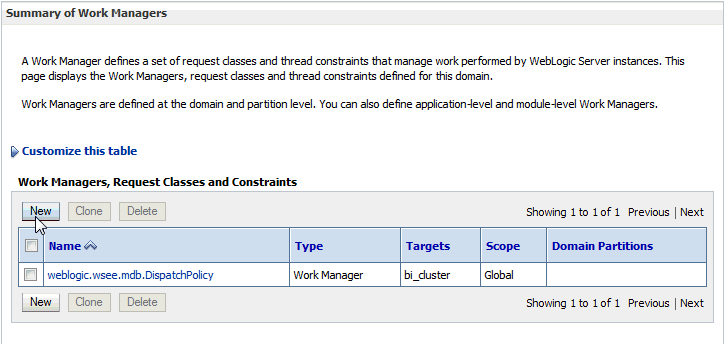

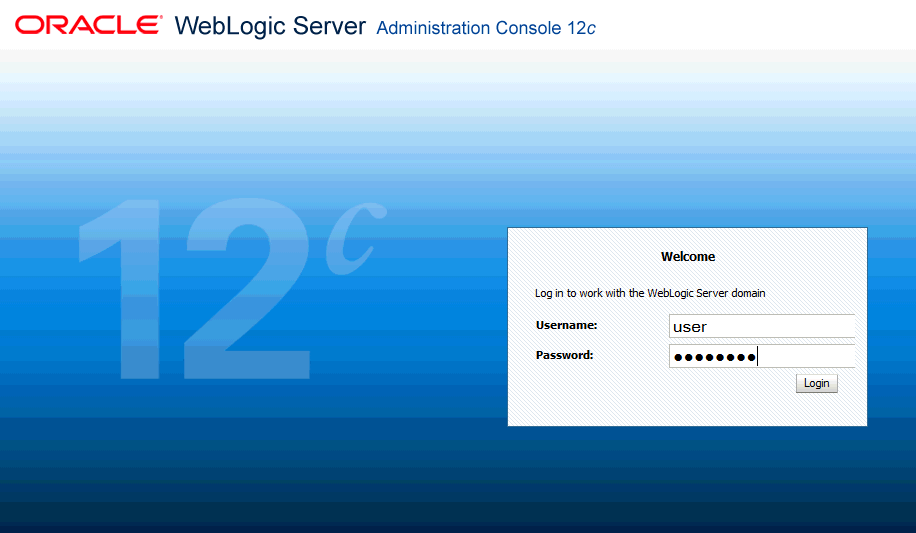

  1. Oracle WebLogicコンソールにログインします。

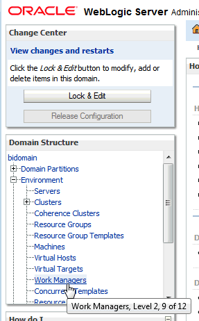

  2. 「ドメイン構造」ペインで、「ワーク・マネージャ」をクリックします。
  3. 「チェンジ・センター」ペインで、「ロックして編集」クリックします。

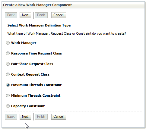

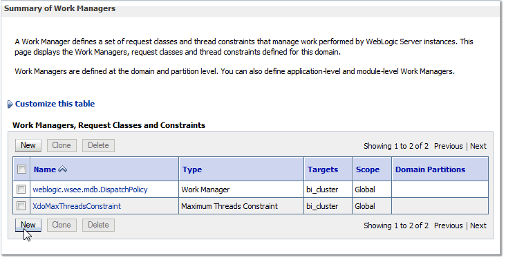

  4. 「ワーク・マネージャ、リクエスト・クラスおよび制約」表で、「新規」をクリックします。
  5. 「新しいワーク・マネージャ・コンポーネントの作成」ダイアログで、「最大スレッド数制約」を選択して、「次」をクリックします。

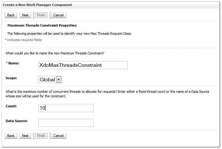

  6. 「最大スレッド数制約のプロパティ」で、次のプロパティ値を入力します。
    • 名前 — XdoMaxThreadsConstraintと入力します
    • カウント — BI Publisherレポートの生成のために割り当てる最大スレッド数(たとえば10)を入力します
    「次」をクリックします。

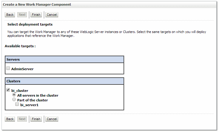

  7. 「デプロイ・ターゲットの選択」で"bi_cluster"を選択し、「終了」をクリックします。

  1. 「ワーク・マネージャのサマリー」ページから移動せずに、「新規」を再びクリックします。

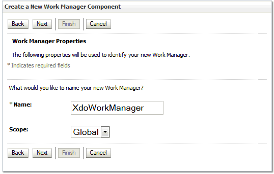

  2. 「新しいワーク・マネージャ・コンポーネントの作成」ダイアログで、「ワーク・マネージャ」を選択して、「次」をクリックします
  3. 「ワーク・マネージャのプロパティ」で、「名前」プロパティに、XdoWorkManagerと入力します。

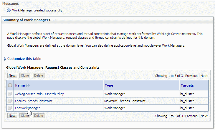

  4. 「デプロイ・ターゲットの選択」で"bi_cluster"を選択し、「終了」をクリックします。
  5. 「ワーク・マネージャのサマリー」ページに戻り、新しく作成したXdoWorkManagerリンクをクリックします。
  6. XdoWorkManager設定ページの「構成」タブで、「最大スレッド数制約」をXdoMaxThreadsConstraintに指定して、「保存」をクリックします。

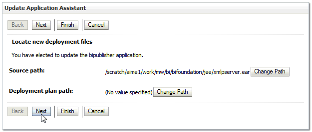

xmlpserver.earファイルの再デプロイ
アプリケーション・アップグレード・アシスタントを使用して、xmlpserver.earファイルを再デプロイします。
xmlpserver.earファイルを再デプロイするには:

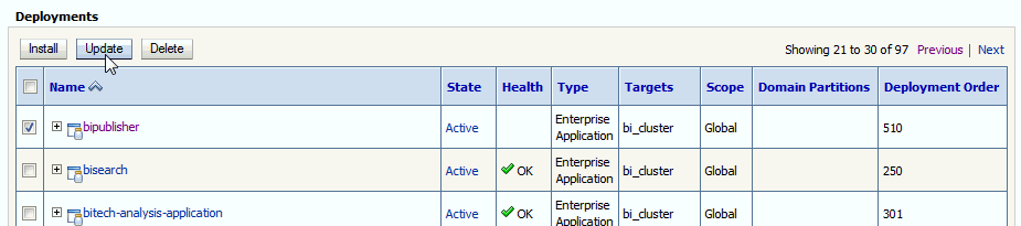

  1. コンソールの左のペインで 「デプロイメント」を選択します。
    すべてのデプロイ済みのアプリケーションとモジュールを示す表が右ペインに表示されます。
  2. 表からbipublisherアプリケーションを選択します。
  3. 「更新」をクリックします。
  4. アプリケーション・アップグレード・アシスタントで「次」をクリックします。
  5. 「終了」をクリックします。
  6. 「チェンジ・センター」ペインで「変更のアクティブ化」をクリックします。
