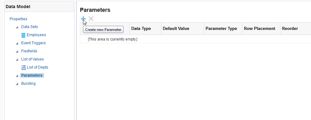

  1. 「データ・モデル」のコンポーネント・ペインで、「パラメータ」をクリックし、「新規パラメータの作成」をクリックします。

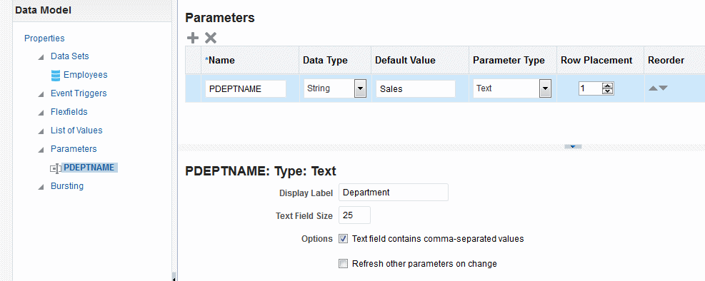

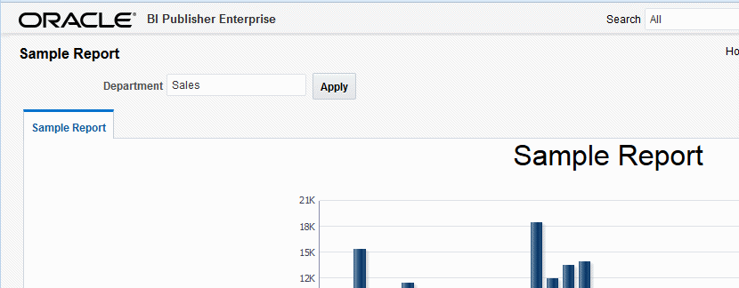

テキスト・パラメータの作成
「テキスト」タイプのパラメータは、テキスト・ボックスを提示して、パラメータとしてデータソースに渡すテキスト・エントリを入力するようにユーザーに求めます。
次の図に、テキスト・パラメータの定義を示します。
  1. 「パラメータ・タイプ」リストから「テキスト」を選択します。
  2. 「表示ラベル」を入力します。たとえば、Departmentです。
  3. 「テキスト・フィールド・サイズ」に整数を入力します。このフィールドでは、フィールドのサイズ(幅)が決定されますが、テキスト・ボックスにユーザーが入力できる文字の数は制限されません。
  4. 必要に応じて、次の「オプション」を有効にします。
    • テキスト・フィールドにカンマ区切りの値を含む - ユーザーはこのパラメータに対してカンマ区切りの複数の値を入力できます。データソース内のパラメータは、複数の値をサポートするように定義されている必要があります。
    • 変更時に他のパラメータをリフレッシュ - このパラメータの値に依存する値を持つ他のパラメータをリフレッシュするために、ページの部分的なリフレッシュを実行します。
次の図に、レポート利用者に表示されるDepartmentパラメータを示します。

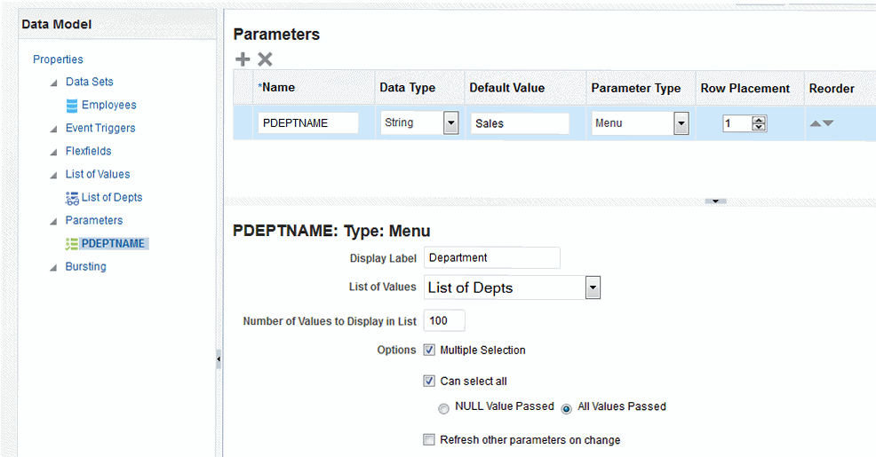

メニュー・パラメータの作成
メニュー・タイプのパラメータは、ユーザーに値リストを提示します。
最初に、値リストを定義しておく必要があります。値リストの追加を参照してください。メニュー・タイプのパラメータは、文字列および整数のデータ型のみをサポートします。
メニュー・パラメータの定義は、次の図に示されているような様々なオプションを含みます。
  1. 「パラメータ・タイプ」リストから「メニュー」を選択します。下側のペインに適切なフィールドが表示されます。
  2. データ型で、「文字列」または「整数」を選択します。
  3. 「表示ラベル」を入力します。表示ラベルは、レポートを表示したときにユーザーに表示されるラベルです。たとえば、Departmentです。

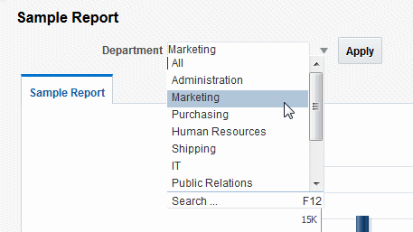

  4. 「リストに表示する値の数」を入力します。このフィールドのエントリよりもリスト内の値の数が多い場合、次の図に示されているようにユーザーは「検索」をクリックして、表示されていない値を探す必要があります。このフィールドのデフォルトは、100に設定されています。
  5. このパラメータに定義した「値リスト」を選択します。
  6. 必要に応じて、次の「オプション」を有効にします。

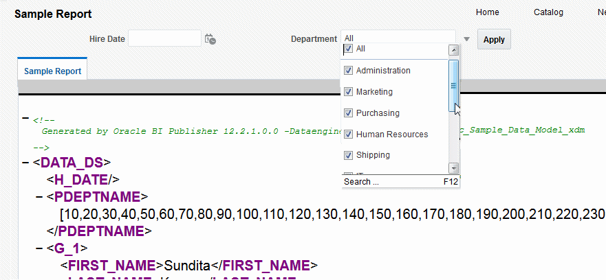

    • 複数選択 - ユーザーはリストから複数のエントリを選択できます。データソースは、このパラメータに対して複数の値をサポートできる必要があります。複数の選択をサポートするメニュー・パラメータの表示は別のものになります。次の2つの図を参照してください。
    • 全選択可能 - リストに「すべて」オプションを挿入します。
      値リストから「すべて」を選択すると、パラメータにNULL値を渡すか、リストのすべての値を渡すかを選択できます。「NULL値が渡されました」または「すべての値が渡されました」を選択します。

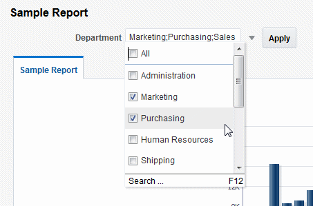

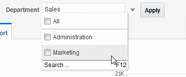

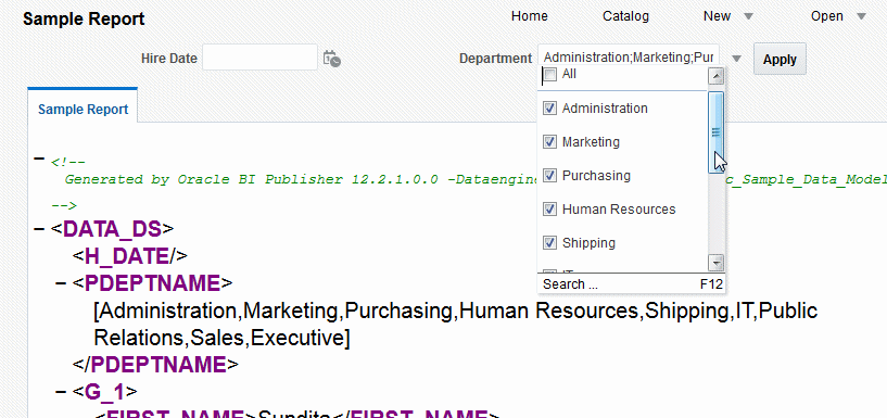

次の図は、複数選択が無効にされている場合に、レポート利用者に表示されるDepartmentメニュー・タイプのパラメータを示しています。
次の図は、複数選択が有効にされている場合に、レポート利用者に表示されるDepartmentメニュー・タイプのパラメータを示しています。

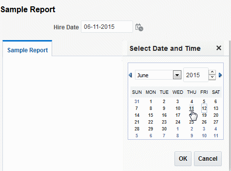

日付パラメータの定義
日付タイプのパラメータは、データソースに渡すパラメータとして日付を入力するようにユーザーに求める日付ピッカーを提示します。
  1. 「パラメータ・タイプ」リストから「日付」を選択します。下側のペインに、選択に応じた適切なフィールドが表示されます。
  2. 「表示ラベル」を入力します。表示ラベルは、レポートを表示したときにユーザーに表示されるラベルです。たとえば、Hire Dateなど。
  3. 「テキスト・フィールド・サイズ」に整数を入力します。このフィールドでは、日付エントリ用のテキスト・ボックスにユーザーが入力できる文字数を決定します。たとえば、10です。
  4. オプション:日付パラメータ値をUTCで表示する場合は、「ユーザー・タイムゾーンの無視」を選択します。
  5. 「日付書式文字列」を入力します。この書式は、Javaの日付書式にする必要があります(例: MM-dd-yyyy)。
  6. オプション:「開始日」と「終了日」を入力します。ここに入力した各日付によって、日付ピッカーでユーザーに提示する日付の範囲を定義します。たとえば、「開始日」に01-01-1990と入力した場合, 日付ピッカーによりは、ユーザーは01-01-1990より前の日付の選択が許可されません。「終了日」を空白のままにすると、将来の日付がすべて有効になります。
図に、レポート利用者に表示されるHire Dateパラメータを示します。

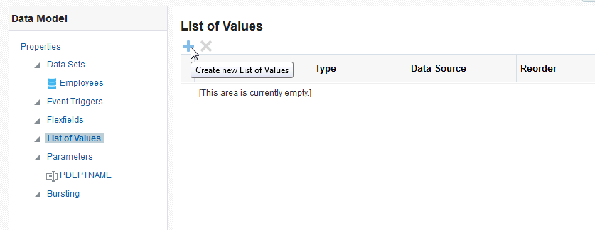

値リストの追加
「SQL問合せ」または「固定データ」の値のリストを作成できます。
  1. 「データ・モデル」のコンポーネント・ペインで、「値リスト」をクリックし、「新規値リストの作成」をクリックします。
  2. リストの名前を入力し、「タイプ」を選択します。

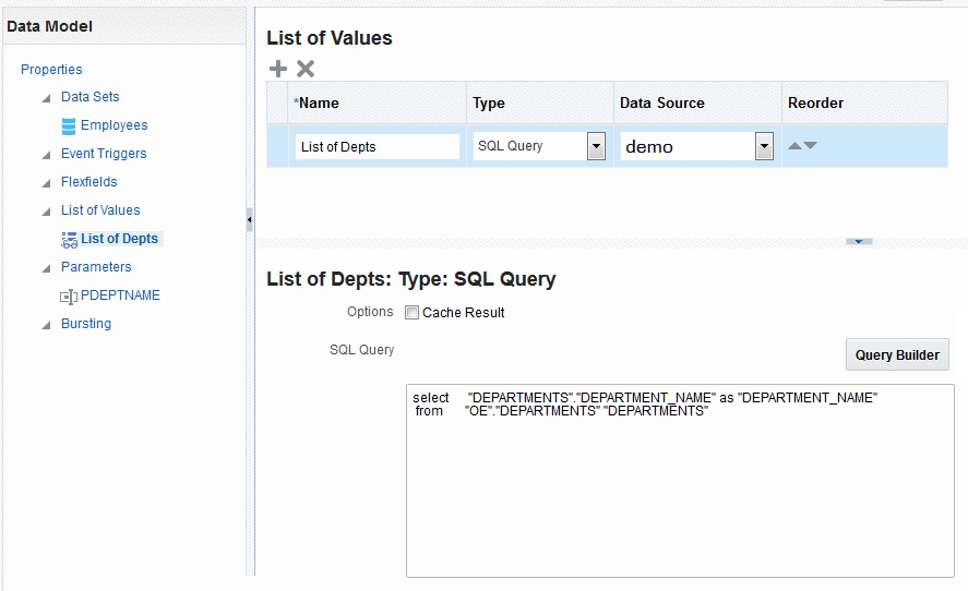

SQL問合せからのリストの作成
データ・エンジンは、値リストの問合せから名前(表示名)と値のペアを作成します。値リストのSELECT文では、データ・エンジンによって、最初にリストされる列が表示名に使用され、2番目の列がデータ・セットの問合せのパラメータに渡される値に使用されます。
問合せで返される列が1つのみの場合は、その列の値が、ユーザーに表示される値リストの表示名およびパラメータに渡される値の両方として使用されます。
  1. リストから「データソース」を選択します。
  2. 問合せの結果をレポート・セッション用にキャッシュする場合は、下側のペインで「結果のキャッシュ」を選択します(推奨)。
  3. SQL問合せを入力するか、クエリー・ビルダーを使用します。クエリー・ビルダー・ユーティリティの詳細は、SQLクエリー・ビルダーの使用を参照してください。次の図に、SQL問合せタイプの値リストを示します。
次に示されたSQL問合せは、DEPARTMENTS表のDEPARTMENT_NAME列のみを選択します。この場合、値リストが問合せの結果としてリストに表示され、その同じ値がデータ・セットのパラメータに渡されます。次の図は、値リストの表示項目とデータ・セットに渡された値を示しています。メニュー項目とP_DEPTに表示されている値はDEPARTMENT_NAMEの値です。
かわりに、DEPARTMENT_IDをデータセットのパラメータに渡し、DEPARTMENT_NAMEをリストに表示する場合は、SQL問合せを次のように構成します。
Select	 "DEPARTMENTS"."DEPARTMENT_NAME" as "DEPARTMENT_NAME",
	 "DEPARTMENTS"."DEPARTMENT_ID" as "DEPARTMENT_ID"
 from	 "DEMO"."DEPARTMENTS" "DEPARTMENTS
次の図は、値リストの表示項目とデータ・セットに渡された値を示しています。メニューにはDEPARTMENT_NAMEがリスト表示され、P_DEPTにはDEPARTMENT_IDの値が表示されます。

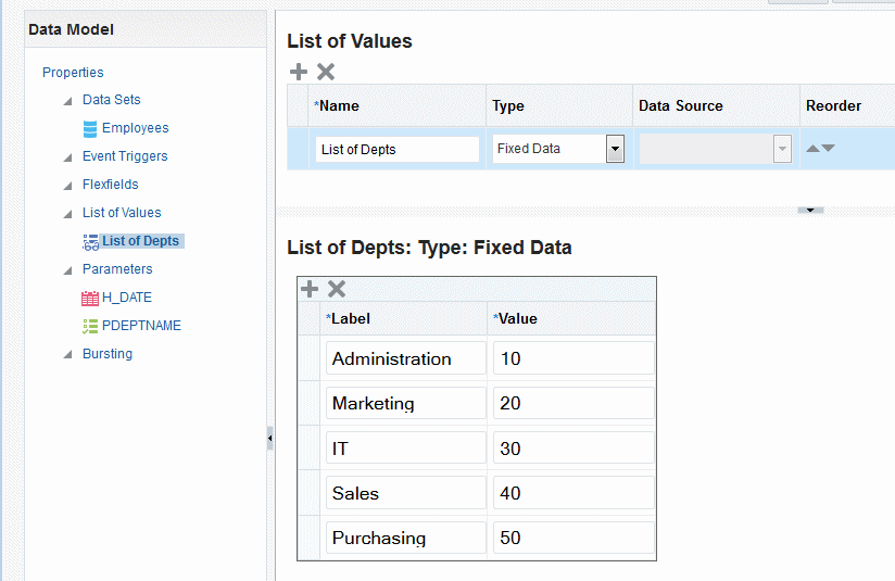

固定データ・セットからのリストの作成
必要なラベルと値のペアごとの固定データ・セットからリストを作成します。
ラベルと値のペアを作成すると、ラベルはリスト内のユーザーに表示されます。値はデータ・エンジンに渡されます。
  1. 下側のペインで、「新規値リストの作成」アイコンをクリックして、「ラベル」と「値」のペアを追加します。
  2. これを、必要なラベルと値のペアごとに繰り返します。
次の図に、固定データ・タイプの値リストを示します。

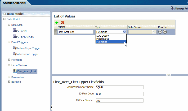

  2. 「名前」にリストの名前を入力し、「タイプ」で「フレックスフィールド」を選択します。
  3. Flex_Acct_List:Flexfieldsペインで、次の項目を入力します。
    • アプリケーションの短縮名 - E-Business Suiteアプリケーションの短縮名(例: SQLGL)。
    • IDフレックス・コード - このフレックスフィールドに対してキー・フレックスフィールドの登録フォームで定義されたフレックスフィールド・コード(例: GL#)。
    • IDフレックス番号 - フレックスフィールド構造情報が格納されているソース列またはパラメータの名前(例: 101、:STRUCT_NUM)。パラメータを使用する場合は、そのパラメータがデータ・モデル内で定義されていることを確認してください。
    次のイメージに、フレックスフィールド・タイプLOVの例を示します。

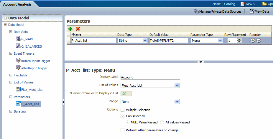

  2. 「パラメータ・タイプ」リストから「メニュー」を選択します。
  3. 「データ型」として「文字列」または「整数」を選択します。
  4. 「デフォルト値」にフレックスフィールド・パラメータのデフォルト値を入力します。
  5. 「行配置」に入力します。
  6. 「表示ラベル」を入力します。表示ラベルは、レポートを表示したときにユーザーに表示されるラベルです。たとえば、Account Fromです。
  7. このパラメータに定義した「値リスト」を選択します。
    選択した値リストがのタイプがフレックスフィールドである場合は、「範囲」というフィールドも表示されます。
次のイメージに、フレックスフィールド値リストのパラメータ定義を示します。

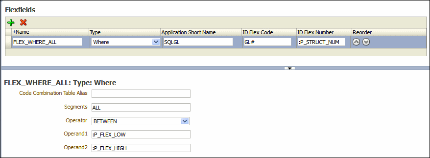

  3. ページの下の部分で、選択したフレックスフィールドのタイプの詳細を入力します。パラメータ値を受け取ることになっているフィールドについて、パラメータ名を、先頭にコロンを付けて入力します(たとえば、:P_Acct_List)。
    次の図で、フレックスフィールド・コンポーネントの「タイプ」はWhereと定義されています。パラメータ「:P_Acct_List」が「オペランド1」フィールドに入力されています。実行時に、パラメータP_Acct_Listに対してユーザーが選択した値を使用してwhere句が作成されます。

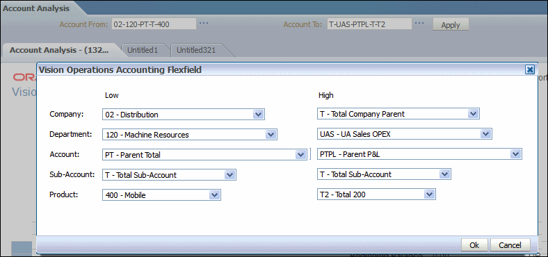

値の範囲を渡す

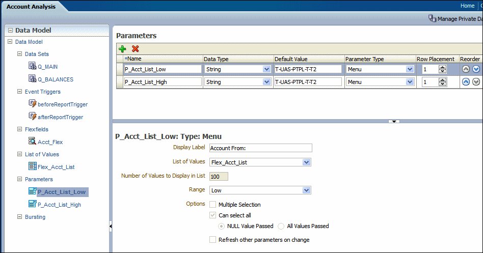

値の範囲を渡せるようにフレックスフィールド値リストのパラメータを定義するには、2つのメニュー・パラメータを作成し、両方が同じフレックスフィールドLOVを参照するように設定します。
実行時に、ユーザーが上限値を値リストから選択し、下限値を同じ値リストから選択します。この2つの値が、オペランドとしてデータ・モデルのフレックスフィールド・コンポーネントに渡されます。
  1. フレックスフィールドLOVの1つを、フレックスフィールド値リストの追加に説明されているように作成します。
  2. フレックスフィールド値リストのメニュー・パラメータの追加のステップに従って、上限範囲パラメータを作成します。「範囲」フィールドに「高」を選択し、このパラメータを上限値として指定します。
  3. フレックスフィールド値リストのメニュー・パラメータの追加のステップに従って、下限範囲パラメータを作成します。「範囲」フィールドに「低」を選択し、このパラメータを下限値として指定します。どちらのパラメータも、ステップ1で作成したフレックスフィールド値リストを参照します。次の図に、範囲を定義するパラメータの作成方法を示します。
  4. データ・モデルの中で、データ・モデルで定義されたフレックスフィールドにフレックスフィールド・パラメータを使用して値を渡すに説明されているようにフレックスフィールドを作成します。
    ページの下の部分で、選択したフレックスフィールドのタイプの詳細を入力します。先頭にコロンを付けてパラメータを入力します。たとえば、:P_Acct_Listです。
    次の図で、フレックスフィールド・コンポーネントの「タイプ」はWhereと定義されています。パラメータ「:P_FLEX_LOW」と「:P_FLEX_HIGH」が「オペランド1」フィールドと「オペランド2」フィールドに入力されています。実行時に、パラメータP_FLEX_LOWおよびP_FLEX_HIGHに対してユーザーが選択した値を使用してwhere句が作成されます。
このデータ・モデルが関連付けられたレポートがレポート・ビューアに表示される際、次に示されているように、レポート利用者に2つのフレックスフィールド・パラメータが表示されます。

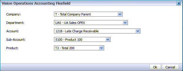

レポート利用者がフレックスフィールドの上限または下限のインジケータ(...)をクリックすると、次の図に示されているように上限値と下限値の両方を入力できるダイアログが開きます。
レポート・ビューアでの範囲フレックスフィールド・パラメータの表示特性は、E-Business Suiteでの範囲フレックスフィールドの表示によく似ています。
