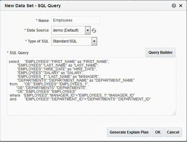

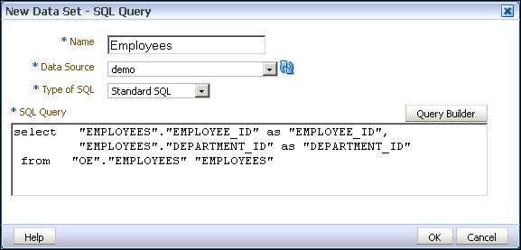

  1. 「新規データ・セット」をクリックし、「SQL問合せ」をクリックします。次に示されているように、データ・セットの作成 - 「SQL」ダイアログが開きます。
  2. データ・セットの名前を入力します。
  3. データソースのデフォルトは、「プロパティ」ページで選択されたデフォルトのデータソースです。このデータ・セットのデフォルト・データソースを使用しない場合は、リストから「データソース」を選択します。
    プライベート・データソース接続をSQL問合せデータ・セットのデータソースとして使用することもできます。プライベート・データソース接続の詳細は、プライベート・データソースの管理を参照してください。
  4. SQLタイプは、データベース・スキーマを認識するために解析される標準のSELECT文に使用される「標準SQL」にデフォルトで設定されています。他のSQLタイプの使用の詳細は、非標準SQLデータ・セットの作成を参照してください。
  5. SQL問合せを入力するか、「クエリー・ビルダー」をクリックして「クエリー・ビルダー」ページを開きます。クエリー・ビルダー・ユーティリティの詳細は、SQLクエリー・ビルダーの使用を参照してください。
  6. 問合せ内でフレックスフィールドやバインド変数などの特別な処理を使用する場合は、クエリー・ビルダーから返されたSQLを編集して必要な文を組み込みます。
    ノート:
    SELECT文に埋め込んだテキストの字句参照を含める場合は、有効なSQL文が得られるように値を置き換える必要があります。
  7. 問合せの入力後に、「OK」をクリックして保存します。標準SQL問合せの場合、データ・モデル・エディタによって問合せが検証されます。
    問合せにバインド変数が含まれているときには、バインド・パラメータの作成を促すプロンプトが表示されます。「OK」をクリックして、データ・モデル・エディタでバインド・パラメータを作成します。
    パラメータの編集の詳細は、パラメータと値リストの追加を参照してください。

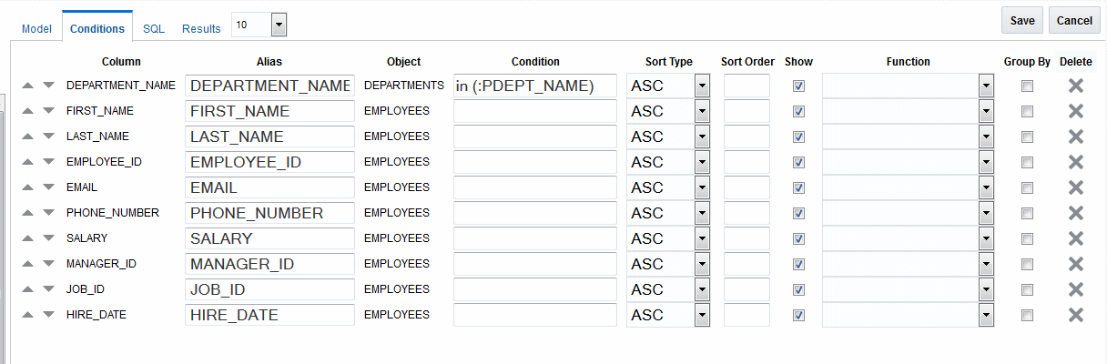

オブジェクト内の列を選択するときは、(次に示した)「条件」タブで条件を指定できます。これらの属性を使用して、列別名の変更、列条件の適用、列のソート、または関数の適用を行うことができます。

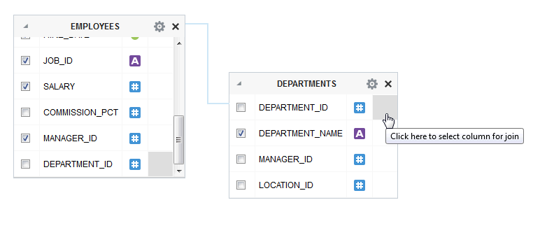

オブジェクトの手動結合
「設計」ペインの「結合」列を選択して、結合を手動で作成します。
オブジェクトを手動で結合するには:
  1. 「オブジェクト選択」ペインで、結合するオブジェクトを選択します。
  2. 結合する列を指定します。
    列名に隣接する結合列を選択して、結合を作成します。結合列はデータ型の右側に表示されます。該当する位置にカーソルを置くと、次のヘルプ・ヒントが表示されます。
    結合対象の列を選択するには、ここをクリックしてください
  3. 最初のオブジェクトに対して、適切な結合列を選択します。
    選択すると、結合列が選択表示になります。結合列の選択を解除するには、再度その列を選択するか[Esc]を押します。
  4. 2番目のオブジェクトに対して、適切な結合列を選択します。
    結合すると、2つの列が線で結ばれます。次に例を示します。
  5. 問合せに含める列を選択します。結合線にカーソルを置くと、結合した結果のSQL文を表示できます。

  • クエリー・ビルダーの「条件」タブで、次を使用して、列にバインド変数を追加します。
    in (:PARAMETER_NAME)
    PARAMTER_NAMEは、そのパラメータに選択した名前になります。

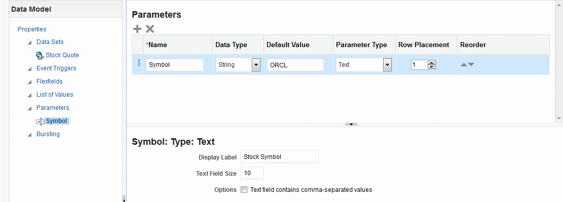

  3. データ・モデル・エディタで、次のイメージに示すように、バインド変数構文を使用して入力したパラメータを作成します。
  4. パラメータを選択して「OK」をクリックすると、パラメータ・エントリが自動的に作成されます。
    パラメータのプロパティを定義する方法の詳細は、パラメータと値リストの追加を参照してください。

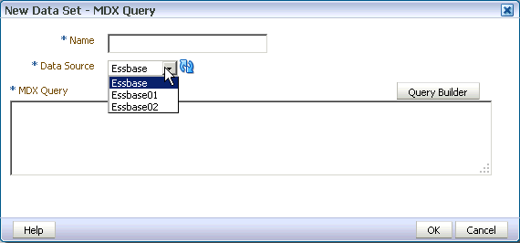

  1. ツールバーの「新規データ・セット」をクリックし、「MDX問合せ」を選択します。
    「新規データ・セット - MDX問合せ」ダイアログを次に示します。
  3. このデータ・セットのデータソースを選択します。OLAP接続として定義されたデータソースのみがリストに表示されます。
    プライベートOLAPデータソース接続を作成した場合は、その接続も「データソース」ドロップダウン・リストに表示されます。プライベート・データソース接続を作成する方法の詳細は、プライベート・データソースの管理を参照してください。
  4. MDX問合せを入力するか、「クエリー・ビルダー」をクリックします。「MDXクエリー・ビルダーの使用」を参照してください。
  5. 「OK」をクリックして保存します。この問合せは、データ・モデル・エディタによって検証されます。

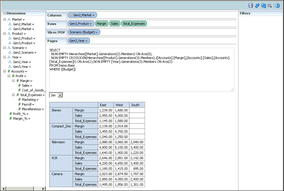

  6. ディメンションやメジャーを選択し、「列」、「行」、「スライサ/POV」、「ページ」の各軸にドラッグ・アンド・ドロップします。

    • 自動リフレッシュ: 「列」、「行」、「スライサ/POV」、「ページ」の各軸にディメンション・メンバーが配置されたときに結果を表示し、MDX問合せ構文を自動的にリフレッシュします。
    • 結果のクリア: 結果をクリアし、すべての軸でのメンバー選択および問合せに追加されたフィルタを解除します。
    • 空白列の表示: データが格納されていない列を表示します。
    • 空白行の表示: データが格納されていない行を表示します。
    • 問合せの表示: ディメンションを「列」、「行」、「スライサ/POV」、「ページ」の各軸に配置した結果として作成される、MDX問合せ構文を表示します。

たとえば、「メンバーの別名」プロパティと「レベル番号」プロパティを選択した場合のMDX問合せは、次のようになります。
SELECT
NON EMPTY Hierarchize([Market].Generations(2).Members)
PROPERTIES MEMBER_ALIAS,LEVEL_NUMBER ON Axis(0),
NON EMPTY CROSSJOIN(Hierarchize([Product].Generations(3).Members),
{[Accounts].[Margin],[Accounts].[Sales],[Accounts].[Total_Expenses]})ON Axis(1),
NON EMPTY [Year].Generations(3).Members ON Axis(2) FROM Demo.Basic

  6. 次のようにして、Webサービス・データ・セットに使用できるようにパラメータを定義します。
    • 「データ・モデル」ペインで「パラメータ」を選択し、「新規パラメータの作成」をクリックして次の属性を入力します。
      • 名前 - パラメータの内部的な識別子を入力します(例: Symbol)。
      • データ型 - 「文字列」を選択します。
      • デフォルト値 - パラメータのデフォルト値を入力します(例: ORCL)。
      • パラメータ・タイプ - 「テキスト」を選択します。
      • 行配置 - 行配置の値を選択します。デフォルトは1です。
    • 「New_Parameter_1:タイプ: テキスト」リージョンで、次の属性を入力します。
    • (オプション) 次のパラメータ・オプションを選択します。
      • テキスト・フィールドにカンマ区切りの値を含む - ユーザーはこのパラメータに対してカンマ区切りの複数の値を入力できます。
      • 変更時に他のパラメータをリフレッシュ - このパラメータの値に依存する値を持つ他のパラメータをリフレッシュするために、ページの部分的なリフレッシュを実行します。

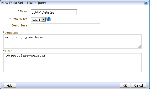

  1. ツールバーの「新規データ・セット」ボタンをクリックし、「LDAP問合せ」を選択します。
  2. 「新規データ・セット - LDAP問合せ」ダイアログで、このデータ・セットの名前を入力します。
  3. このデータ・セットの「データソース」を選択します。
  4. 「検索ベース」フィールドで、ディレクトリ・ツリー内を検索する開始ポイントを入力します。
    ノート:
    「検索ベース」は、LDAPプロバイダがMicrosoft Active Directoryの場合に必要です。「検索ベース」では、ディレクトリ・ツリー内を検索する開始ポイントを定義します。たとえば、ディレクトリ全体を問い合わせる場合、rootを指定します。
    開始ポイントを指定するには、カンマで区切られた各階層のオブジェクトを、階層の最も下のレベルから入力します。たとえば、mycompany.comドメインでSalesコンテナを検索するには、次のように入力します。
    ou=Sales,dc=mycompany,dc=com
  5. 「属性」入力ボックスには、LDAPデータソースからフェッチする値を保持する属性を入力します。
    例:
    mail,cn,givenName
  6. 問合せにフィルタを適用するには、「フィルタ」入力ボックスに適切な構文を入力します。構文は次のとおりです。
    (Operator (Filter)through(Filter))
    例:
    (objectclass=person)
    LDAP検索フィルタは、Internet Engineering Task Force (IETF)のWebサイトにあるIETF Request for Comments文書2254、『The String Representation of LDAP Search Filters』(RFC 2254)で定義されています。

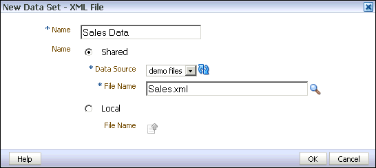

ファイル・ディレクトリ・データソースにあるXMLファイルを使用してデータ・セットを作成するには:
  1. ツールバーの「新規データ・セット」をクリックし、「XMLファイル」を選択します。次に示されているように、「新規データ・セット - XMLファイル」ダイアログが開きます。
  3. 「共有」をクリックして、「データソース」リストを有効にします。これは、デフォルトで選択されているオプションです。
  4. XMLファイルが存在する「データソース」を選択します。このリストは、構成済のファイル・データソース接続から移入されます。
  5. 「ファイル名」の右の「参照」をクリックし、データソースに接続して、使用可能なディレクトリの一覧から選択します。ファイルを選択します。
  6. 「OK」をクリックします。

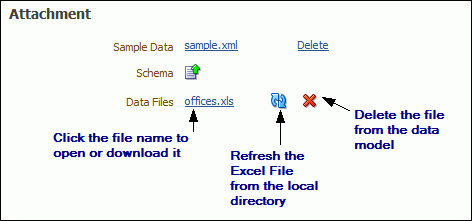

アップロードしたXMLファイルのリフレッシュと削除

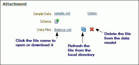

アップロードされたローカルのXMLファイルはリフレッシュおよび削除できます。
次に示されているように、ファイルをアップロードすると、そのファイルはデータ・モデルの「プロパティ」ペインにある「添付」リージョンに表示されます。
「プロパティ」ペインの詳細は、データ・モデルのプロパティの設定を参照してください。

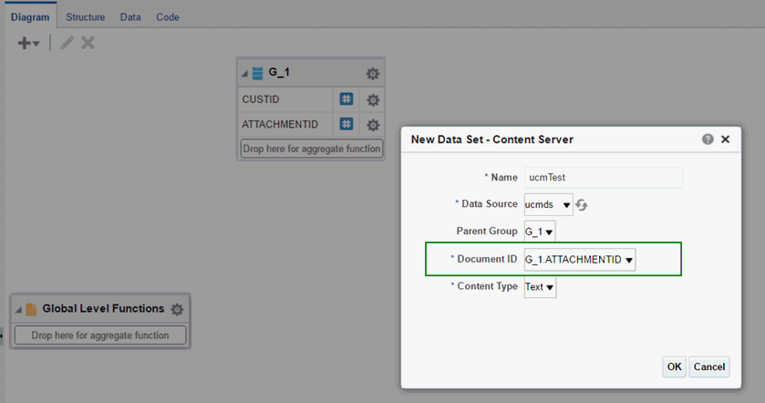

コンテンツ・サーバーを使用したデータ・セットの作成
コンテンツ・サーバー・データソースへの接続を「管理」ページで設定し、複数のデータ・モデルで使用できます。
データ・モデルを作成する前に接続を設定する必要があります。最初にSQL問合せデータ・セット(必須)を作成してからコンテンツ・サーバー・データ・セットを作成して、データ・モデルを作成します。
  1. 「新規データ・セット」ツールバー・ボタンをクリックして「コンテンツ・サーバー」を選択します。
    「新規データ・セット - コンテンツ・サーバー」ダイアログで、次のように実行します。
  2. データ・セットの名前を「名前」フィールドに入力します。
  3. 「データソース」フィールドでコンテンツ・サーバーのデータソースを選択します。
  4. LOVから「親グループ」を選択します。
  5. LOVから「ドキュメントID」を選択します。
  6. LOVから「コンテンツ・タイプ」を選択します。
  7. 「OK」をクリックします。

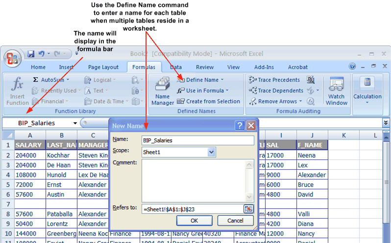

シートごとの複数の表のアクセス
Excelワークシートにデータソースとして含める複数の表が格納されている場合は、Excelで、それぞれの表に名前を定義する必要があります。
ノート:
定義する名前は、接頭辞BIP_で始まる必要があります(例: BIP_SALARIES)。
  1. Excelで表を挿入します。
  2. 次のいずれかを行います:
    • Excel 2003を使用して、表を選択します。「挿入」メニューで、「名前」、「定義」の順にクリックします。接頭辞のBIP_を付けた名前を入力します。
    • Excel 2007を使用して、表を選択します。「数式」タブの「定義された名前」グループ内で、「名前の定義」をクリックして、「名前」フィールドに名前を入力します。入力した名前が「数式」バーに表示されます
たとえば、Microsoft Excel 2007の「名前の定義」コマンドを使用して、表にBIP_Salariesという名前を付けることができます。

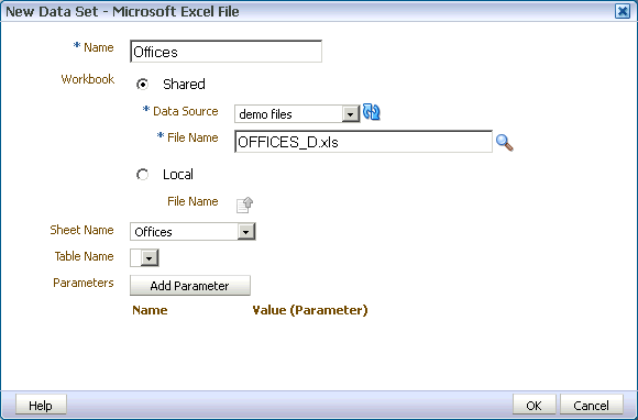

ファイル・ディレクトリ・データソースにあるMicrosoft Excelファイルを使用してデータ・セットを作成するには:
  1. ツールバーの「新規データ・セット」ボタンをクリックし、「Microsoft Excelファイル」を選択します。「新規データ・セット - Microsoft Excelファイル」ダイアログが開きます。
  2. このデータ・セットの名前を入力します。
  4. Microsoft Excelファイルが存在するデータソースを選択します。
  5. 「ファイル名」フィールドの右にある参照アイコンをクリックして、データソース・ディレクトリ内のMicrosoft Excelファイルを参照します。ファイルを選択します。
  6. 次に示されているように、Excelファイルに複数のシートや表が含まれている場合にはこのデータ・セットに適した「シート名」および「表名」を選択します。
  7. このデータ・セットにパラメータを追加する場合は、「パラメータの追加」をクリックします。「名前」を入力して、「値」を選択します。「値」リストには、「パラメータ」セクションで定義したパラメータの「名前」が移入されます。単一値パラメータのみがサポートされます。「パラメータと値リストの追加」を参照してください。
  8. 「OK」をクリックします。

アップロードしたExcelファイルのリフレッシュと削除
アップロードされたローカルのExcelファイルはリフレッシュおよび削除できます。

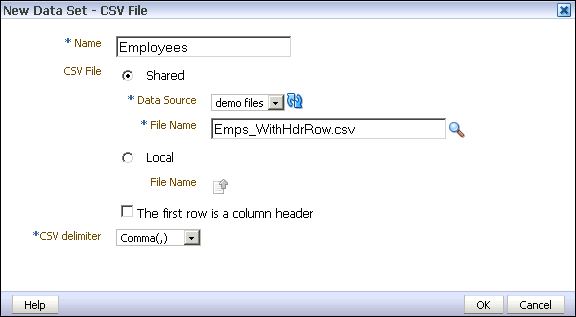

集中格納されたCSVファイルからのデータ・セットの作成
ファイル・ディレクトリからCSVファイルを使用してデータ・セットを作成できます。
  1. データ・モデル・エディタのツールバーの「新規データ・セット」をクリックし、「CSVファイル」を選択します。「新規データ・セット - CSVファイル」ダイアログが開きます。
  4. 「データソース」で、CSVファイルが存在するデータソースを選択します。
  5. 「参照」をクリックしてデータソースに接続し、使用可能なディレクトリを参照し、ファイルを選択します。
  6. ファイルの最初の行に列名が格納されていることを指定するには、「最初の行は列ヘッダーです」を選択します。
    このオプションを選択しない場合は、列にはColumn1、Column2のような汎用名が割り当てられます。XMLタグ名および表示名は、データ・モデル・エディタの「構造」タブで編集できます。
  7. 「CSVデリミタ」で、ファイルで使用されているデリミタを選択します。
    デフォルトでは「カンマ(,)」が選択されます。
  8. 「OK」をクリックします。

アップロードしたCSVファイルのリフレッシュと削除
アップロードされたローカルのCSVファイルはリフレッシュおよび削除できます。

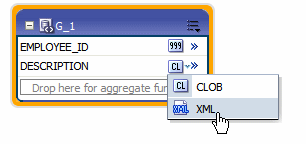

  6. デフォルトでは、データ・モデル・エディタはCLOB列にCLOBデータ型を割り当てます。データ型をXMLに変更するには、データ型アイコンをクリックして「XML」を選択します。
データが返される方法

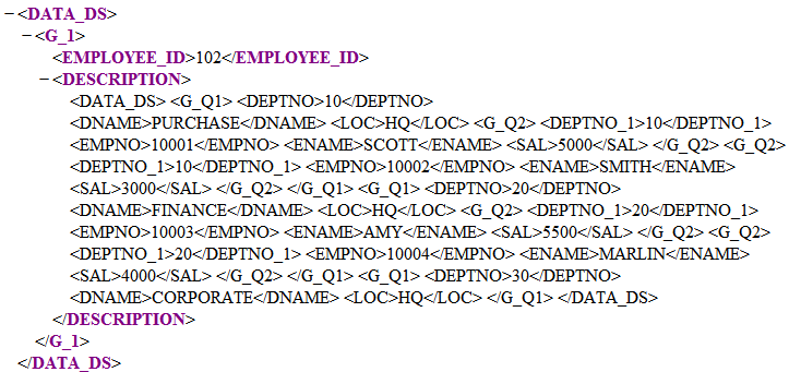

問合せの実行時、CLOB列に整形式XMLが含まれていると、データ・エンジンはCLOB列のタグ名内に構造化されたXMLデータを返します。
データ型がXMLの場合の出力例:
<DESCRIPTION>要素には、次に示されているようにCLOB列内に格納されたXMLデータが含まれています。
データ型がCLOBの場合の出力例:
CLOBデータ型としてデータが返されるように選択している場合、返されるデータは次に示されているように構造化されます。

  1. データ・モデルの実行が正常に完了したら、「サンプル・データとして保存」をクリックします。サンプル・データがデータ・モデルに保存されます。詳細は、データ・モデルへの添付の追加を参照してください。
テスト・データをエクスポートするには:
  1. 「SQL問合せ」、「Oracle BI Analysis」および「ビュー・オブジェクト」のデータ・セットの場合: 「データ」タブで、返す行の数を選択します。
  2. データ・モデルの実行が正常に完了したら、「エクスポート」をクリックします。ファイルを開く、またはローカル・ディレクトリに保存するための画面が表示されます。
データ・エンジン・ログを表示するには:
  1. データ・エンジン・ログの表示をクリックします。ファイルを開く、またはローカル・ディレクトリに保存するための画面が表示されます。データ・エンジン・ログ・ファイルは、XMLファイルです。
UCMデータセットをテストするには:
コンテンツ・サーバーの場合、ドキュメントIDおよびコンテンツ・タイプに基づいてドキュメント・コンテンツがコンテンツ(UCM)サーバーから取得されます。
ノート:
ドキュメントIDが空かnullの場合、ドキュメント・コンテンツは空になります。
