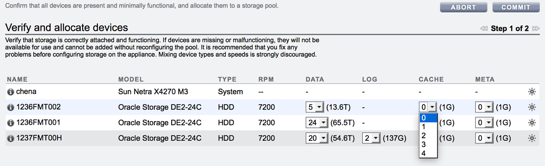

연결된 모든 Disk Shelf가 표시되지 않으면, ABORT(중단)를 누르고, Disk Shelf 케이블 연결 및 전원 상태를 확인하고, 이 절차를 다시 시작합니다.
모든 드라이브의 크기 또는 회전 속도가 동일하거나 여러 크기 중에서 하나의 크기를 선택한 경우, 사용 가능한 최대 드라이브 수가 기본적으로 할당됩니다. 스토리지 장치에 다양한 회전 속도 또는 모델의 드라이브가 포함되어 있으면 기본적으로 드라이브가 할당되지 않습니다.
일관된 성능 특성을 제공하려면 크기 및 회전 속도가 동일한 장치만 풀에 포함되는 것이 좋습니다.

드라이브는 스토리지 풀에 할당되고, 장치가 존재하고 최소한 기능이 작동하는지 확인됩니다. 확인이 실패하면 ABORT(중단)를 누르고, 문제를 해결한 후 이 절차를 다시 시작합니다. 누락되거나 오류가 발생한 장치가 있는 풀을 할당할 경우 나중에 누락되거나 오류가 발생한 장치를 추가할 수 없습니다.

로그 장치의 경우 Log Profile(로그 프로파일)을 누르고 미러링된 프로파일 또는 스트라이프된 프로파일 중 하나를 선택합니다. 풀에 로그 장치를 짝수로 할당한 경우 미러링된 프로파일을 선택합니다.
![]() | 주의 - 오류가 두 번 발생하면 스트라이프된 구성의 로그에서 데이터 손실이 일어날 수 있습니다. 추가 중복성을 위해 미러링된 로그 프로파일을 구성하는 것이 좋습니다. 자세한 내용은 스토리지 풀에 대한 데이터 프로파일을 참조하십시오. |
캐시 장치의 경우 Cache Profile(캐시 프로파일) 아래에 나와 있는 것처럼 프로파일이 항상 스트라이프됩니다.
메타 장치의 경우 Metadata Profile(메타데이터 프로파일)을 누르고 미러링된 프로파일 또는 스트라이프된 프로파일 중 하나를 선택합니다.
