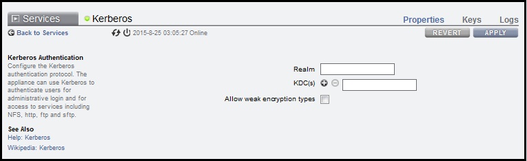

  4. 영역 필드에 Kerberos 영역을 입력합니다.
    일반적으로 영역 이름은 영역 이름이 모두 대문자로 된 것을 제외하면 DNS 도메인 이름과 같을 수 있습니다.
    image:Kerberos 등록 정보가 표시된 BUI 화면 이미지
  5. KDC 필드에서 KDC 관리 서버의 호스트 이름을 입력합니다.
    Kerberos 구성에 KDC 조회를 위한 DNS 지원이 포함된 경우 이 필드를 비워 둡니다.
