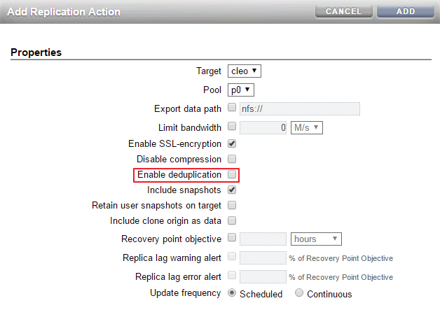

중복 제거된 복제는 기본적으로 사용 안함으로 설정됩니다. 다음 BUI 그림에서와 같이 개별 복제 작업에 대해 사용으로 설정할 수 있습니다.
image:복제 작업의 Dedup 등록 정보를 보여주는 이미지
