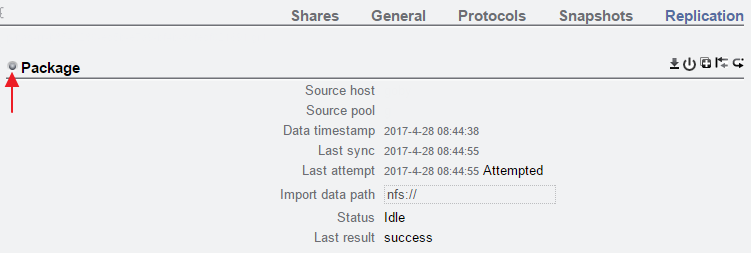

      왼쪽의 상태 아이콘은 패키지의 상태를 나타냅니다.
      image:복제 패키지 업데이트의 상태를 보여주는 그림입니다.
      동일한 전원 아이콘 image:전원 아이콘을 보여주는 이미지 을 사용하여 다시 사용으로 설정하기 전까지는 패키지가 사용 안함 상태로 유지됩니다.

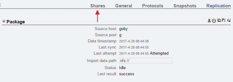

  3. 복제할 공유로 이동합니다.
    1. 복제 패키지 세부정보 페이지에서 Shares(공유) 탭을 선택합니다.
      image:복제 패키지의 'Shares(공유)' 탭을 보여주는 그림입니다.

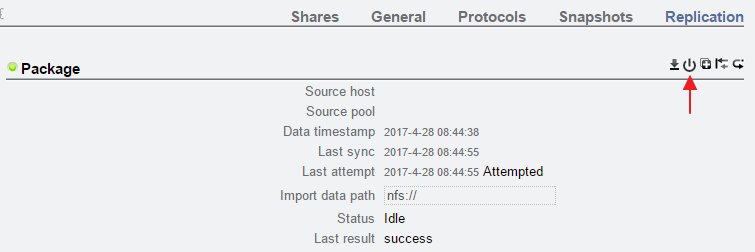

  7. 복제 패키지에 대한 복제 업데이트를 다시 사용으로 설정합니다.
    1. 방금 복제한 공유의 상위 프로젝트로 이동합니다.
    2. Replication(복제) 탭을 누릅니다.
    3. 전원 아이콘 image:전원 아이콘을 보여주는 이미지 을 누릅니다.
      왼쪽의 상태 아이콘이 복제 업데이트가 사용으로 설정되었음을 나타내는 녹색인지 확인합니다.
