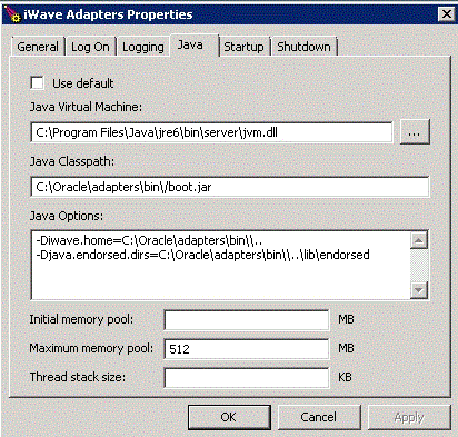

  6. アダプタが64ビットJREを使用して実行される場合は、次のステップを実行して64ビットJREを使用するようにサービスを構成します。
    1. adapters\binディレクトリで、iWaveAdaptersw.exeファイルをダブルクリックします。 iWave Adapters Propertiesウィンドウが表示されます。
    2. Javaタブをクリックします。 Javaタブに、図2-2に示すようなJVM設定が表示されます。
      図2-2 iWave Adapters PropertiesウィンドウのJavaタブ
    3. Use defaultチェック・ボックスが選択されている場合は、選択を解除します。
    4. 省略記号のボタン をクリックしてSelect Java Virtual Machine DLLウィンドウを開きます。
    5. 64ビットJREインストール・ディレクトリのjvm.dllファイルに移動し、Openをクリックします。
    6. OKをクリックします。
