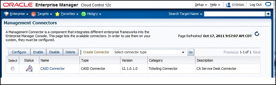

    図3-1に示すような管理コネクタページに、コネクタ・インスタンスが構成されていないものとして表示されます。
    図3-1 構成されていないCASDコネクタ
    構成されていないCASDコネクタ

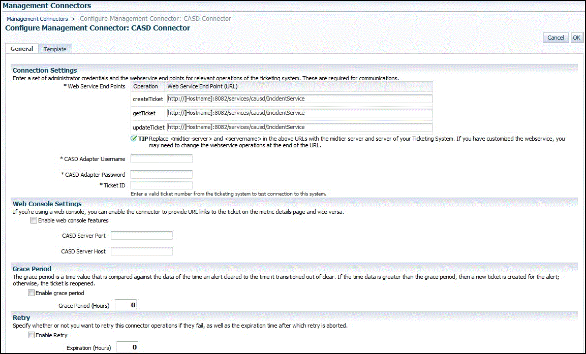

    図3-2に示すような管理コネクタの構成ページの一般タブが表示されます。
    図3-2 管理コネクタの構成ページ
    管理コネクタの構成ページ
  2. 必要な設定を行います。 詳細は、一般設定の指定を参照してください。

3.4.1 接続設定
CA Service Deskコネクタは、CASDアダプタに用意されているWebサービスを介してService Deskと通信します。 フィールドはすべて必須です。
  • Webサービス・エンドポイント - CASDアダプタによって公開されるWebサービスcreateTicket、updateTicketおよびgetTicketのエンドポイント。 詳細は、付録AのCASDアダプタ操作に対する正しいURLの使用を参照してください。
  • CASDアダプタ・ユーザー名 - 適切なアダプタのインストールに関する項(UNIXの場合はUNIXでのアダプタのインストール、Windowsの場合はWindowsでのアダプタのインストール)のステップ10で、アダプタWebサービスにアクセスするために構成したユーザー名。
  • CASDアダプタ・パスワード - 適切なアダプタのインストールに関する項(UNIXの場合はUNIXでのアダプタのインストール、Windowsの場合はWindowsでのアダプタのインストール)のステップ11で、アダプタWebサービスにアクセスするために構成したパスワード。
  • チケット番号 - 構成を保存する際に接続をテストするために必要な有効なチケット番号を入力します。
    • 正しいWebサービス・エンドポイントを指定し、有効なチケット番号を入力した場合、OKをクリックすると管理コネクタページに次のメッセージが表示されます。
      接続テストが成功しました。 構成は保存されました。
    • 以前にコネクタ構成を保存しておらず、間違ったWebサービス・エンドポイントまたは無効なチケット番号を入力した場合は、OKをクリックすると、管理コネクタページに次のメッセージが表示されます。
      接続テストに失敗しました。 構成は保存されました。
      接続テストに失敗しました。 構成は保存されませんでした。
