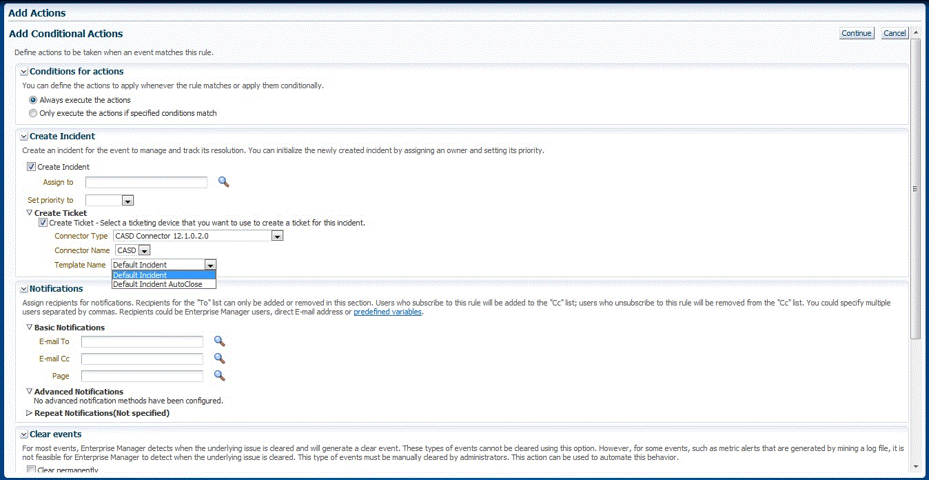

    • イベントの場合
      インシデントの作成チェック・ボックスを有効にします。 これにより、チケットの作成オプションが表示されます。 図4-1に示すように、チケットの作成チェック・ボックスを有効にして、コネクタ・タイプ、コネクタ名およびテンプレート名を選択するリストを表示します。
      図4-1 イベントのアクションの追加
      イベントのアクションの追加

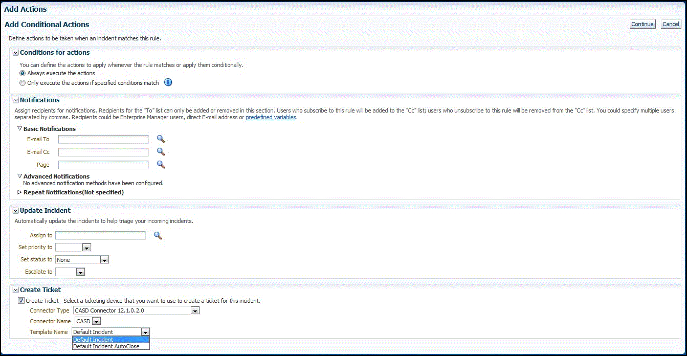

    • インシデントの場合
      図4-2に示すように、チケットの作成チェック・ボックスを有効にして、コネクタ・タイプ、コネクタ名およびテンプレート名を選択するリストを表示します。
      図4-2 インシデントのアクションの追加
      インシデントのアクションの追加

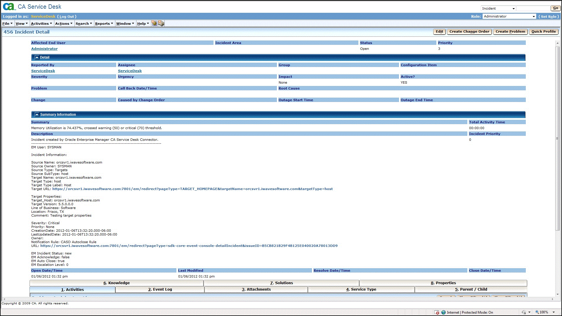

インシデントに既存のアクティブなチケットがある場合は、チケットが更新されます。 図4-3に、CASDコンソールのチケットを示します。
ヒント:
Enterprise Managerにチケット・ステータスを返すようにCASDを構成する方法の詳細は、チケッティング・インバウンド操作のサポートのカスタマイズを参照してください。
図4-3 CASDコンソールのインシデント
CASDコンソールのインシデント

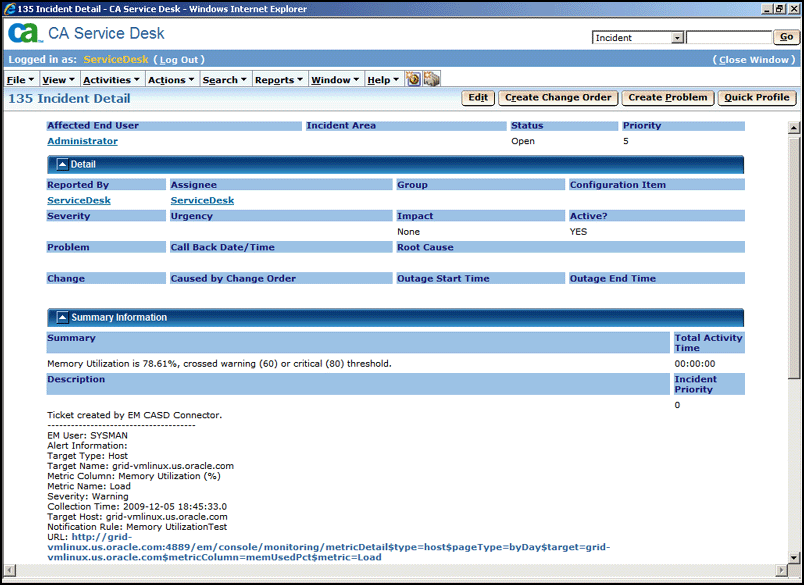

図4-4に示すようなCASDコンソールのチケットのDetailページから、DescriptionフィールドにあるURLへのリンクのラベルをクリックします。 これによって、Enterprise Managerコンソールのログイン・ページが表示されます。 Enterprise Managerのユーザー名およびパスワードを入力すると、このCASDチケットに関連するEnterprise Managerチケットが表示されます。
注意:
Enterprise Managerユーザー名を入力する際は、少なくとも、チケットが発生したターゲットへのView権限があるユーザーを指定する必要があります。
図4-4 CASDコンソールのインシデント詳細
CASDコンソールのインシデント詳細
