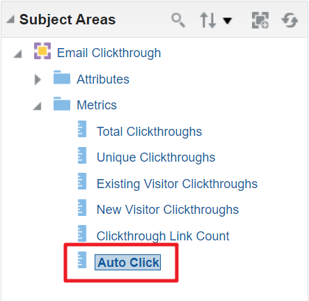

アナリティクス
新規メトリック: 自動クリック
新しいメトリック「自動クリック」が「Eメール・クリックスルー」サブジェクト領域に追加されます。 このメトリックを使用して、スキャンまたはプライバシ・ツールによる自動クリックとして検出されたクリックスルーの数を表示できます。 これらのクリックスルーは、「クリックスルー合計」メトリックや関連するクリックスルー・レートには含まれません。 「自動クリック」メトリックは、22Bの更新後にのみ取得されます。
Oracle Eloquaでは、スキャンまたはプライバシ・ツールによって自動的にクリックされることが検出されるクリックスルーを除外することで、この新しいメトリックを使用して「クリックスルー合計」をより正確に計算します。 これにより、コンタクトがEメールの追跡リンクをクリックしたクリックスルー動作に基づいてディシジョンできます。

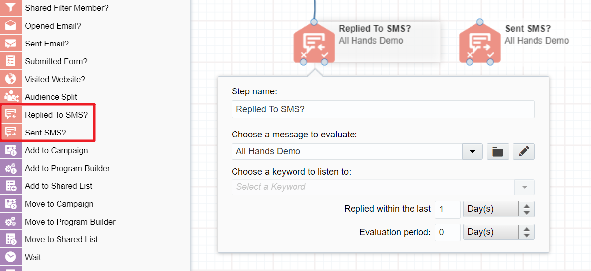

キャンペーン・キャンバスの新しいSMSディシジョン・ステップ
キャンペーン・キャンバスを使用してキャンペーンを設計する場合、SMSの2つの新しいディシジョン・ステップを使用できます:
  • SMSへの返信: 受信する返信のキーワードとメッセージを評価
  • 送信済SMS: 連絡先へのメッセージの送信を評価
SMSディシジョン・ステップ
これらの新しいディシジョン・ステップにより、SMS固有のクロス・チャネル・キャンペーン・オーケストレーションでより柔軟に対応できます。 キャンペーン・キャンバスでSMSアクティビティ・データをより活用できます。 これらのディシジョン・ブロックは、既存の「クリックされたSMS」ステップとともに、SMSデータに基づいて実行するアクションをより詳細に制御できます。

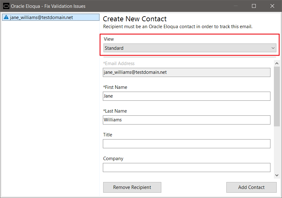

Oracle Eloqua Sales Tools for Microsoft Outlookアドインのカスタム連絡先ビュー
Oracle Eloqua管理者として、Oracle Eloqua Sales Tools for Microsoft Outlookを使用する営業担当者のカスタム連絡先ビューを作成できるようになりました。
  • 管理者は、既存のEloqua担当者ビューの管理およびアクセス設定を使用して、担当者ビューを作成して営業担当と共有します。
  • 担当者の管理処理権限を持つ営業担当がアドインを使用して新しいEloqua担当者を作成する場合、使用する担当者ビューを選択できるようになりました。
この機能改善により、営業担当者は完全な担当者レコードを作成できるため、組織データベース内の担当者データの品質を保証できます。 また、営業担当がどの担当者ビューを使用するかも選択できます。

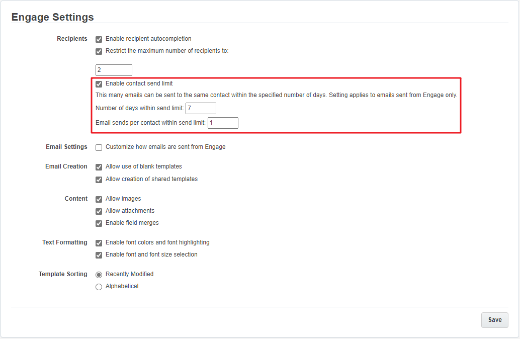

エンゲージ送信制限
Eloqua管理者の場合、担当者が一定期間同じ担当者に送信できる営業Eメールの数を制限できます。
Eloquaは、指定された日数を振り返って、送信制限を超えているかどうかを判断します。 たとえば、今日のオプションを有効にし、送信制限を7に設定して送信制限を1に設定した場合、Eloquaは過去7日間を振り返って、エンゲージから特定の担当者に1通のEメールが送信されたかどうかを判断します。 過去7日間にEメールが送信されなかった場合、営業担当はその担当者に1通のEメールを送信できます。
これらの制限により、連絡先の疲労やサブスクライブ解除を防止でき、ドメイン評判の維持にも役立ちます。

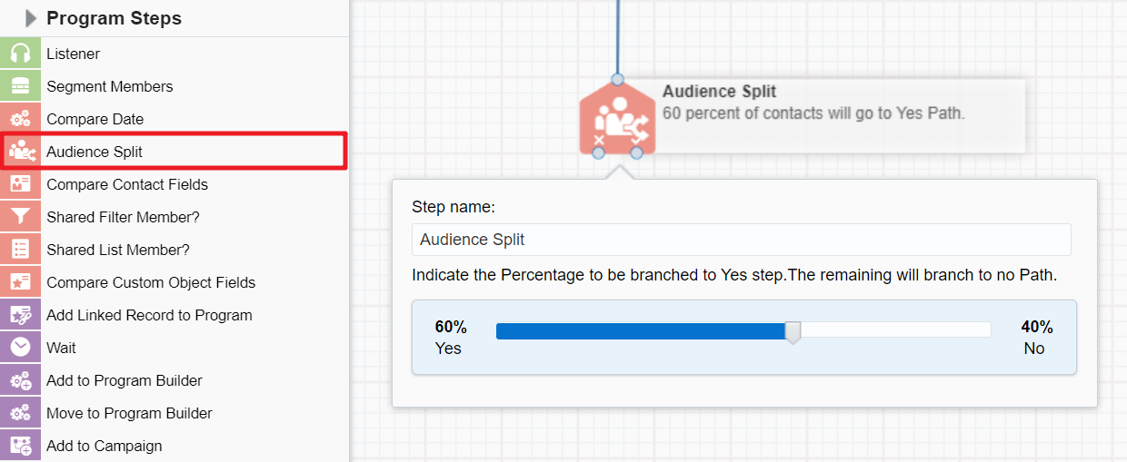

コンタクト・プログラム・キャンバス上のオーディエンス分割ディシジョン・ステップ
「オーディエンス分割」は、コンタクト・プログラム・キャンバスの新しいディシジョン・ステップです。 このステップでは、オーディエンスを2つのグループに分割します。 ディシジョンは、「はい」または「いいえ」パスへのパーセント・ベースのルーティングです。
オーディエンス支出ディシジョン・ステップ

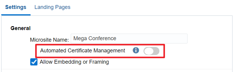

自動証明書管理
Oracle Eloquaは、Eloqua所有DV SAN証明書を使用して、すべての顧客ブランド・ドメインを保護しようとしています。 これには、有効期限前の証明書の自動更新が含まれます。
自動化を有効にするまで、オプションはグレー表示になります。 次を有効にするには、ステップを参照してください。
ブラウザおよびISP(インターネット・サービス・プロバイダ)からの継続的な変更により、コンテンツのレンダリングと配信到達性を適切にサポートするためにすべてのドメインを保護することがますます重要になっています。
Eloquaでは、自動証明書管理機能を有効にして、コンテンツ・レンダリングに関連する停止時間を防止するために、すべてのドメインが期限切れ前に保護および自動的に更新されるようにすることを強くお薦めします。
新しいお客様は、SSL証明書を購入することなく、ブランド・ドメインを迅速に保護できます。 既存の顧客の場合、Eloquaは、アクティブに使用されているすべてのブランド・ドメインの保護を開始します。
