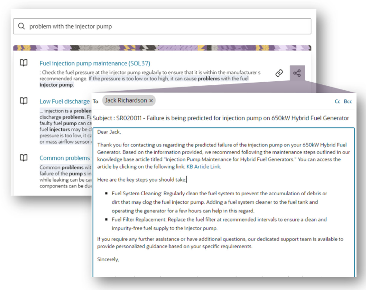

Redwoodサービス・センターに対して生成AIが有効になっている場合、エージェントがナレッジ記事を顧客と共有すると、記事の要約および記事から導出されたコンテキスト情報を含む顧客レスポンスがアプリケーションで自動生成されます。 このレスポンスは、ライブ・チャットが現在進行中かどうかに応じて、チャット会話またはEメール下書きに挿入されます。
ナレッジ記事の共有と電子メールの自動生成
Redwood Service Centerで生成AIを有効にすると、顧客とのやり取りを強化する便利で自動化された方法が提供されます。 エージェントがナレッジ記事を顧客と共有すると、その記事の要約が自動的に生成されます。 この要約は、顧客レスポンスの基盤として機能します。 生成された顧客レスポンスには、記事要約のみでなく、記事から導出されたコンテキスト情報も含まれます。 これにより、レスポンスが特定のコンテンツに合せて調整され、顧客のニーズに効果的に対処されます。
システムは、生成されたレスポンスを進行中のライブ・チャット会話またはEメール下書きのどちらに挿入するかをインテリジェントに決定します。 この適応型アプローチは、使用中の通信チャネルと連携し、エージェント・ユーザー・エクスペリエンスを向上させます。
ライブ・チャット・インタラクションの場合、生成されたレスポンスが会話にシームレスに挿入されます。 このリアルタイム統合により、レスポンス時間を大幅に短縮し、顧客満足度を向上させることができます。 電子メールのやり取りを処理する場合、生成されたレスポンスを含むドラフトが準備されます。 これにより、エージェントは、レスポンスを顧客に送信する前に確認およびカスタマイズできます。
Redwood Service Centerでは、これらの機能を組み込むことで、AI機能を活用してカスタマ・サポート・プロセスを合理化しています。 ナレッジ記事に基づくレスポンスの自動生成により、エージェントの時間を節約できるだけでなく、正確で関連性の高い情報を迅速に受け取ることができます。 通信チャネルに基づいてレスポンス配信を適応させる機能により、さまざまな顧客のプリファレンスやシナリオに対応できる柔軟性レイヤーが追加されます。

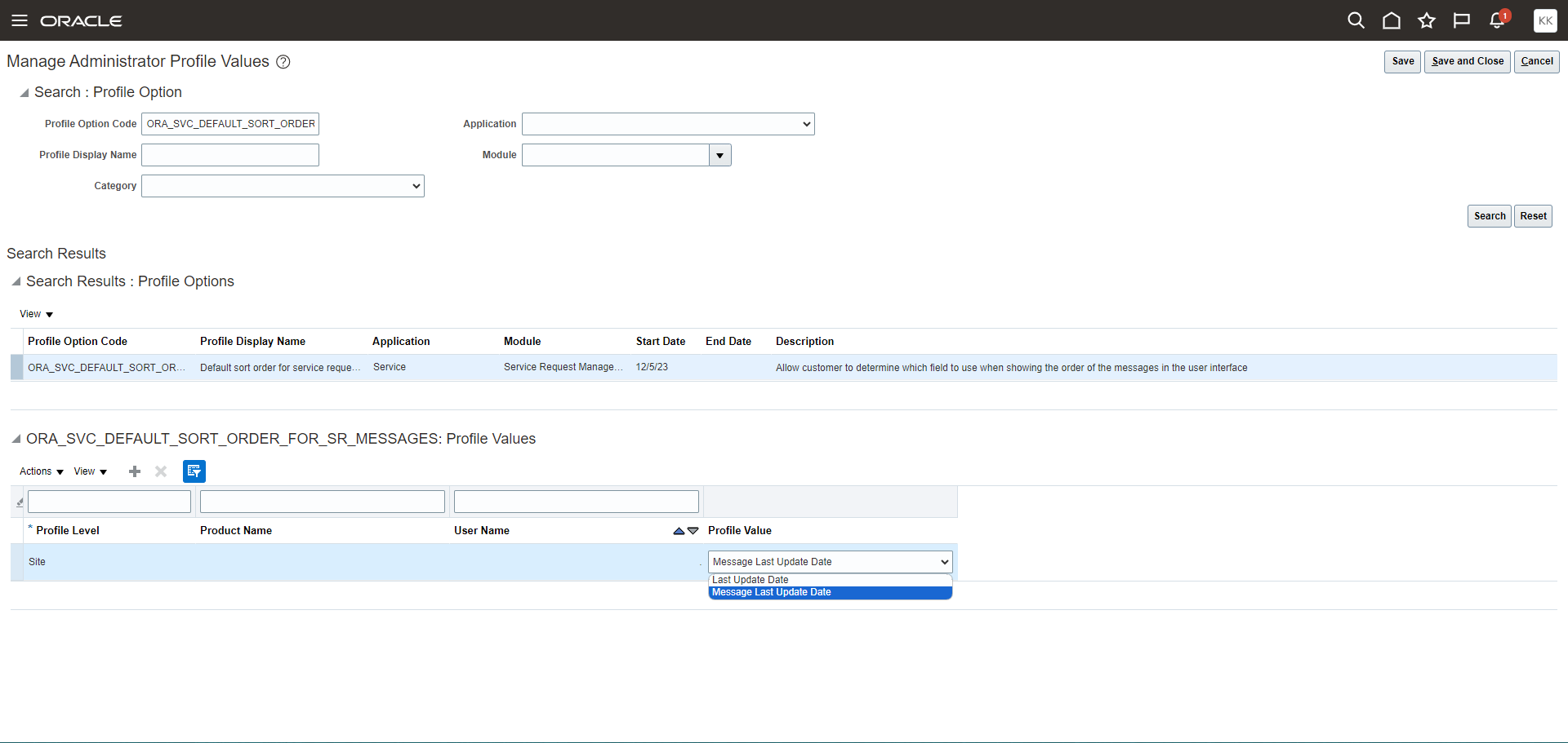

クラシックUIでは、サービス・リクエストのメッセージのデフォルトの順序は最終更新日に基づきます。 ただし、サービス・リクエストとそれに対応するメッセージがある環境から別の環境にインポートされる場合、メッセージの順序が異なることがあります。 これは、最終更新日がインポート・ツールによって変更され、元の日付がメッセージ最終更新日として保存されるためです。
これに対処するために、新しいプロファイル・オプションORA_SVC_DEFAULT_SORT_ORDER_FOR_SR_MESSAGESが導入されました。 このオプションでは、メッセージのソートに使用するフィールドを選択できます。 このプロファイル・オプションには、次の2つの値を指定できます:
プロファイル・オプション
同時に、バックエンド・コードの変更が実装され、メッセージの最終更新日と最終更新日の間の同期が確保されます。
別のソースからインポートされたサービス・リクエストには、正しい日付順でメッセージが表示されます。
有効化のステップ
次に、プロファイル・オプションORA_SVC_DEFAULT_SORT_ORDER_FOR_SR_MESSAGESの値を変更するためのステップを示します。

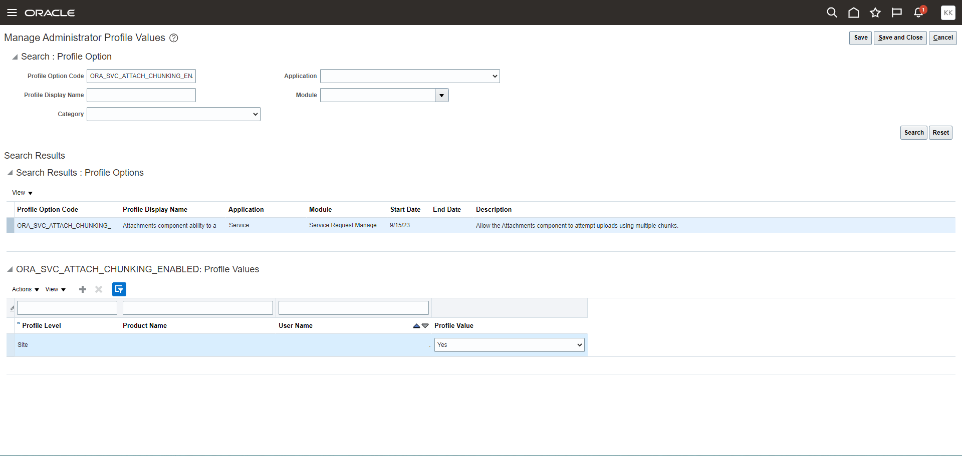

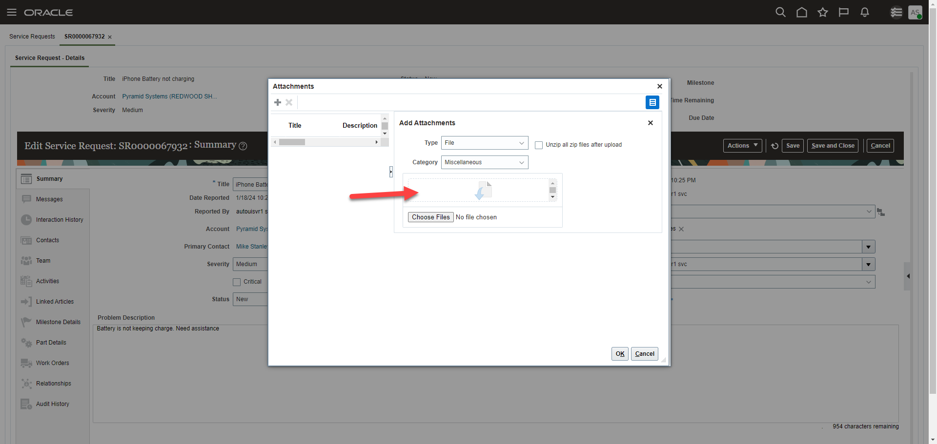

以前のリリースでは、クラシックUIで大規模な添付をサービス・リクエストにアップロードするため、ユーザーはシステムの制御を取り戻す前にアップロードの完了を待機する必要がありました。 この機能は、同時アップロードを可能にするように改善され、ユーザーが他のタスクを続行できるようになりました。
この拡張は、新しいプロファイル・オプションORA_SVC_ATTACH_CHUNKING_ENABLEDによって有効化されます。
プロファイル・オプション
「はい」に設定すると、サービス・リクエストの作成または編集ライフ・サイクル中に添付を追加するときにチャンク動作がアクティブになります。 これは、サービス・リクエスト・メッセージの作成時に添付を追加する場合には適用されません。これらのファイル・サイズは通常小さく、チャンク化が不要なためです。
プロファイル・オプション値が「はい」に設定されている場合の添付ビュー

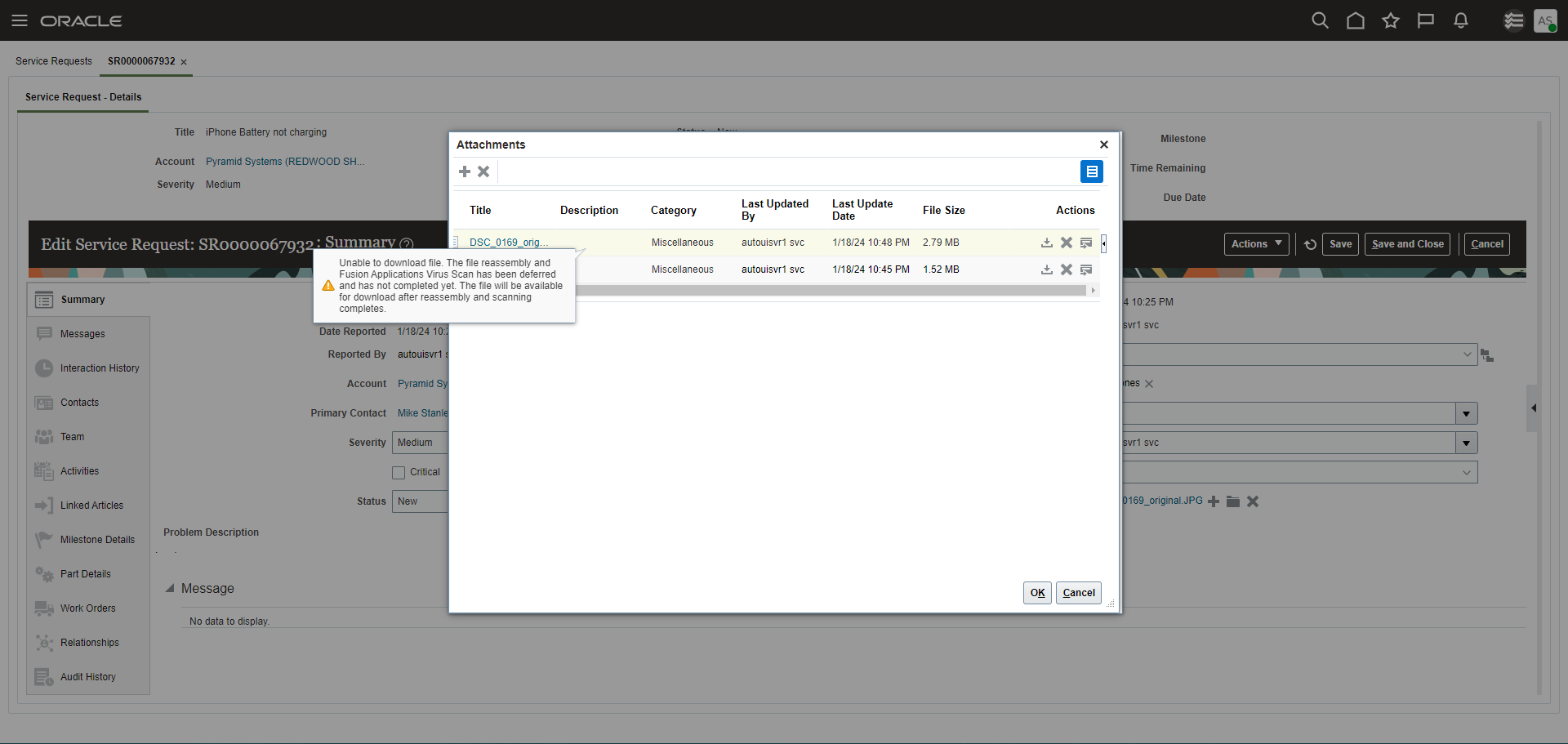

アップロード中の添付ファイルをクリックまたはダウンロードしようとすると、操作が現在不可能であることをユーザーに知らせるメッセージが表示されます。 アップロードが完了すると、ファイル・サイズによっては時間がかかる場合があり、ユーザーはファイルをクリック、プレビューまたはダウンロードできます。 この機能では、複数のファイルのアップロードもサポートされています。
添付アップロードが完了していないときに返されたメッセージ
ORA_SVC_ATTACH_CHUNKING_ENABLEDオプションが「いいえ」に設定されている場合、システムは以前の動作に戻り、ユーザーが添付が正常にアップロードされるまで待ってから制御が返されるように要求します。
プロファイル・オプション値が「いいえ」に設定されている場合の添付ビュー
大きいファイルがサービス・リクエストにアップロードされている間、ユーザーは他のタスクを実行できます。
有効化のステップ
次に、プロファイル・オプションORA_SVC_ATTACH_CHUNKING_ENABLEDの値を変更するためのステップを示します。
アクセス要件
管理者は、プロファイル・オプションORA_SVC_ATTACH_CHUNKING_ENABLEDの値を変更する必要があります。

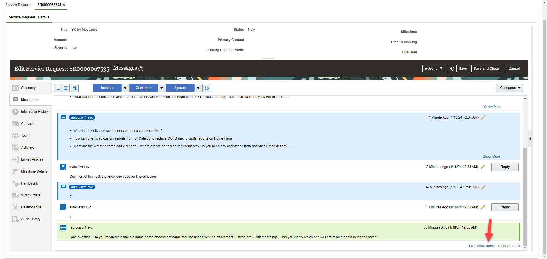

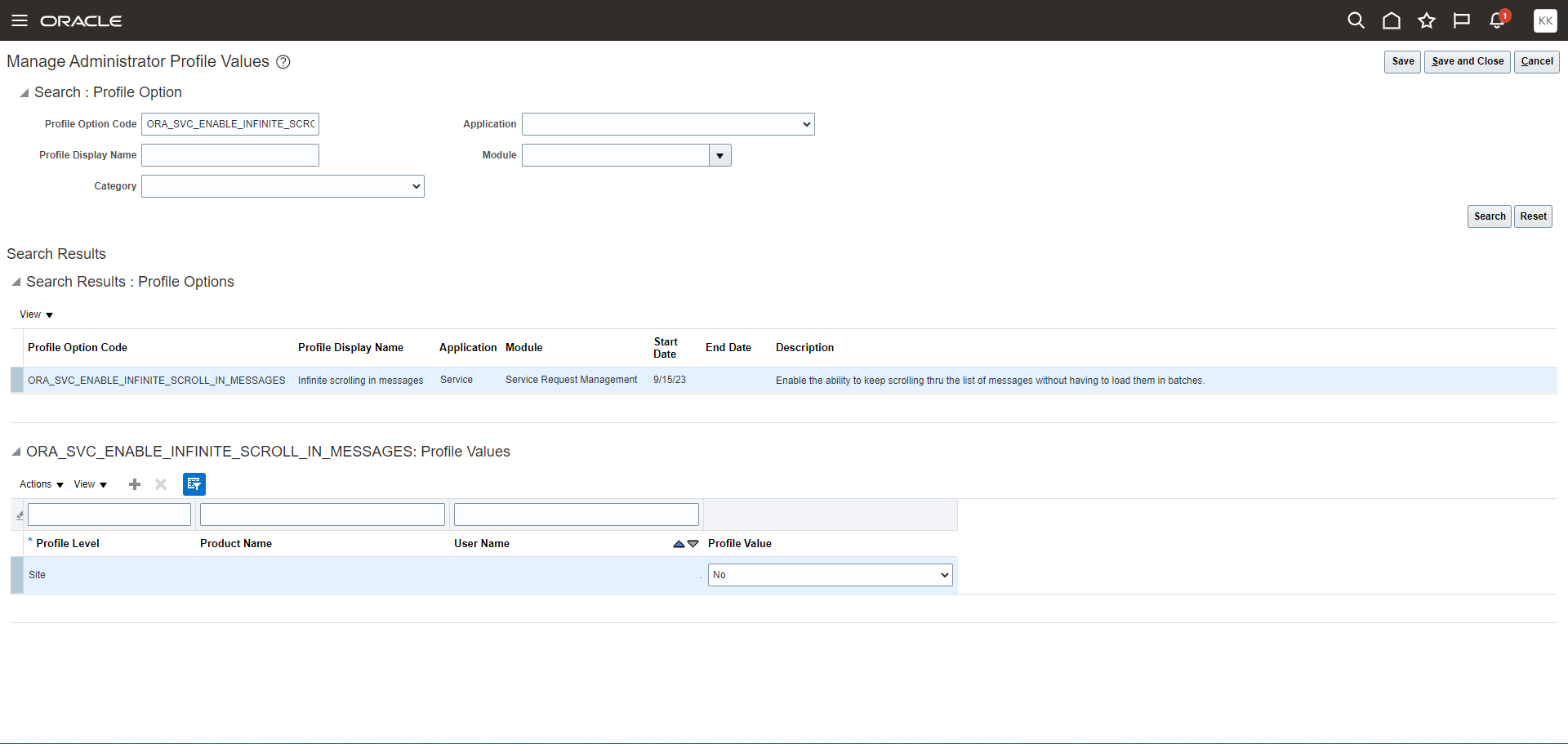

サービス・リクエスト・クラシックUIでサービス・リクエスト・メッセージを表示する場合は、無限スクロールを有効にできます。 この新しい動作を有効および無効にするために、新しいプロファイル・オプションORA_SVC_ENABLE_INFINITE_SCROLL_IN_MESSAGESが導入されました。
このプロファイル・オプションの値が「Yes」に設定されている場合、ユーザーは「さらに品目のロード」リンクをクリックせずに、リストを継続的に下にスクロールできます。 たとえば、プロファイル・オプションORA_SVC_CLASSIC_MESSAGES_SET_PAGE_SIZEが8に設定されている100メッセージのリストでは、最初の8つのメッセージが最初に表示されます。 ユーザーが下にスクロールすると、次の8つのメッセージが自動的にロードされます。
無限スクロール・プロファイル・オプションの値が「いいえ」に設定されている場合、通常の動作が表示されます。つまり、次の8つのメッセージをロードするには、「さらにアイテムをロード」リンクをクリックする必要があります。次に例を示します:
「さらに品目をロード」リンク
サービス・リクエスト・レコードのすべてのメッセージのロードに必要な余分なクリックを減らします。
有効化のステップ
次に、プロファイル・オプションORA_SVC_ENABLE_INFINITE_SCROLL_IN_MESSAGESの値を変更するためのステップを示します。
アクセス要件
管理者は、プロファイル・オプションORA_SVC_ENABLE_INFINITE_SCROLL_IN_MESSAGESの値を変更する必要があります。

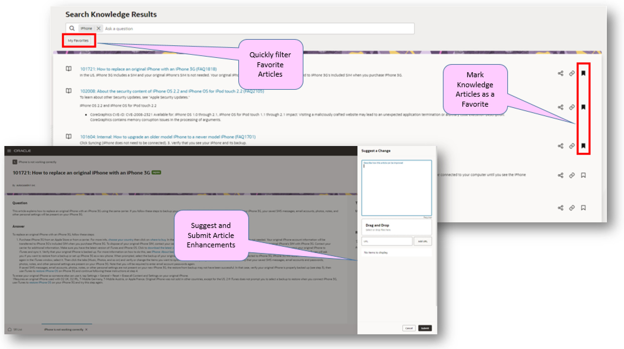

エージェントは、特定のナレッジ記事をお気に入りとしてマークできるようになりました。 これにより、一般的に使用されるナレッジ記事の迅速な検索とフィルタリングが可能になり、生産性が向上します。 また、ユーザーは、ナレッジ記事の更新を迅速かつ簡単に提案できるようになりました。 これにより、ナレッジ・ベースが常に最新の正しい情報で最新であることが保証されます。
お気に入りの記事の識別および拡張および更新の提案
ユーザーがナレッジ記事をお気に入りとしてマークし、更新を提案する機能を追加すると、ナレッジ・ベースの使いやすさと正確性を高めるための貴重な機能が導入されます。
特定のナレッジ記事をお気に入りとしてマーケティングすることで、ユーザーは頻繁に使用する記事や重要な記事をすばやく取得できます。 一般的に参照される情報を見つけるプロセスを合理化することで、生産性の向上に貢献します。 記事をお気に入りとしてマークする機能により、効率的な検索およびフィルタリングも容易になります。 ユーザーは、優先および頻繁にアクセスされる記事をすばやく見つけることができ、時間と労力を節約できます。
ナレッジ記事の更新を提案する機能により、ナレッジ・ベースの正確性を維持および改善するためのコラボレーション・アプローチが可能になります。 ユーザーがフィードバックを提供できるようにすることで、ナレッジ・ベースは最新かつ最も正しい情報を常に把握できます。
これらの機能は、ナレッジ・ベース・エクスペリエンスをカスタマイズするツールをまとめてユーザーに提供し、特定のニーズに合せて調整します。 更新を提案する能力は、ユーザー・エンゲージメントを促すだけでなく、ユーザー・ベースの集合的な知識を活用して、利用可能な情報の品質を継続的に改善します。
有効化のステップ
ナレッジ管理の「お気に入り」機能を有効にするには、次のプロファイル・オプションを「はい」に設定する必要があります:CSO_ENABLE_KNOWLEDGE_FAVORITING

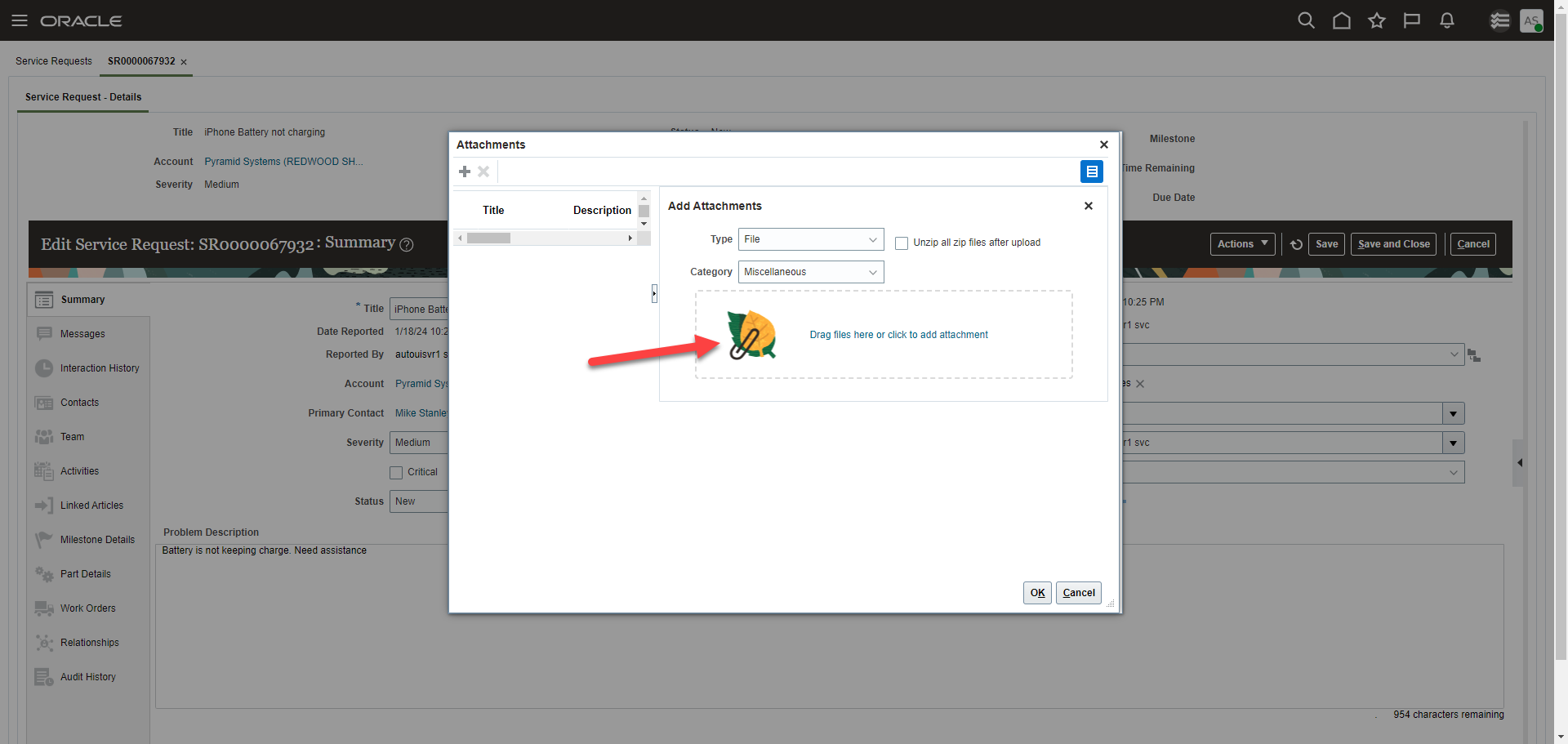

サービス・リクエストのRedwood UIでは、添付に関連する2つの機能改善が導入されました:

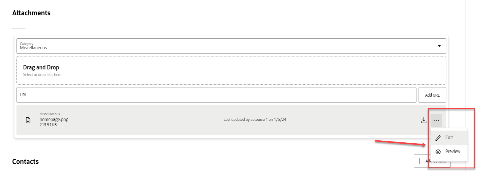

Redwoodサービス・リクエストUIでは、デフォルトで、既存の「添付の追加」権限を介してサービス・リクエスト添付レコードおよびサービス・リクエスト・メッセージ添付を削除できます。 このリリース以降、管理者は、プロファイル・オプションORA_SVC_ENABLE_ADD_WITH_DELETE_ATTACHMENTを「いいえ」に設定し、新しいサービス・リクエスト添付の削除権限を明示的に削除することで、この添付の削除機能を制限できます。
削除オプションは、次に示すように、「サービス・リクエスト詳細の編集」ページの「サービス・リクエスト添付書類」パネルからは表示されません:
「サービス・リクエスト添付書類」パネルからの削除オプションの制限

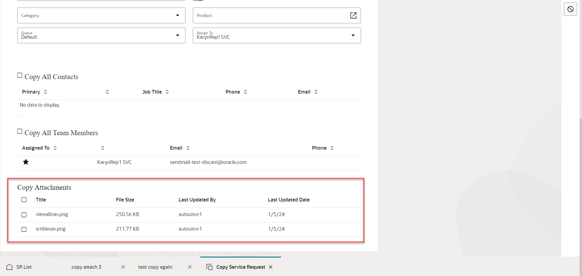

また、次に示すように、サービス・リクエストのコピー処理を実行するときに、サービス・リクエストから添付をコピーするオプションがあります。 すべての添付をチェックするには、「タイトル」列ヘッダーの横にあるチェック・ボックスを選択します。
サービス・リクエストのコピー時に添付ファイルをコピー
サービス・リクエスト・アクティビティ・ストリームおよび「サービス・リクエスト詳細の編集」ページからSR添付を削除するユーザーの権限を制御します。
サービス・リクエストのコピー・コマンドを使用して、あるサービス・リクエストから別のサービス・リクエストに添付ファイルをコピーします。

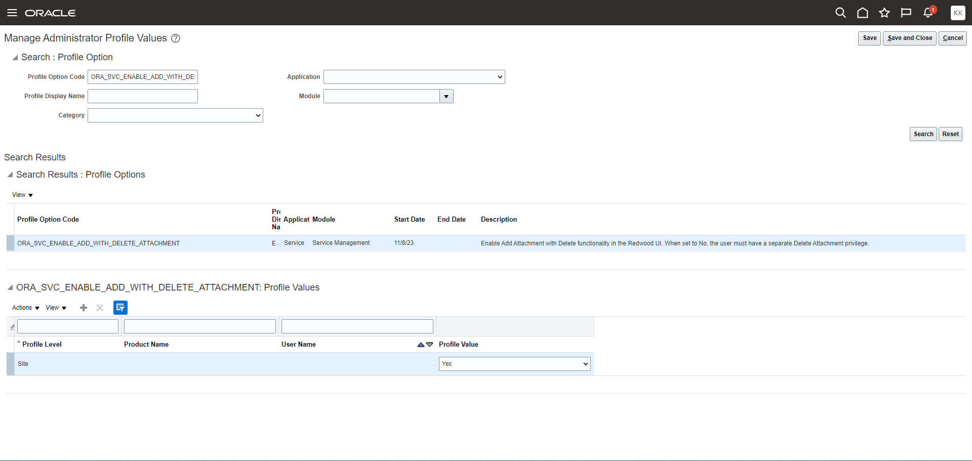

このプロファイル・オプションを「いいえ」(デフォルト値は「はい」)に設定するには、「設定およびメンテナンス」作業領域にナビゲートし、「管理者プロファイル値の管理」タスクを検索します。 ORA_SVC_ENABLE_ADD_WITH_DELETE_ATTACHMENTを問い合せて、値を「いいえ」に変更します。
ヒントおよび考慮事項
このORA_SVC_ENABLE_ADD_WITH_DELETE_ATTACHMENTプロファイル・オプションは、添付の削除機能を含む現在の添付の追加権限との下位互換性を決定します。 ルールは次のとおりです。

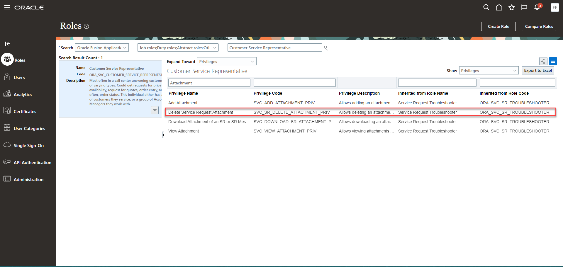

次に示すように、「顧客サービス担当」ロールにシードされた新しい「サービス・リクエスト添付の削除」権限があります:
様々な添付権限

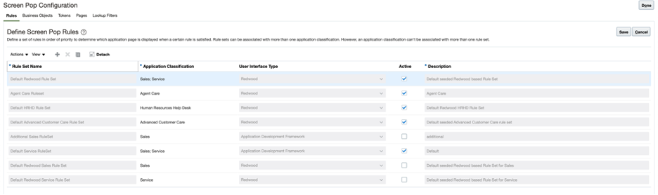

Redwoodユーザー・インタフェースのすぐに使用できる2つのスクリーン・ポップ・ルールがスクリーン・ポップ構成設定に追加されました。
サービスと営業に個別のスクリーン・ポップ・ルールを設定すると、各アプリケーションに固有のルールを構成できます。
有効化のステップ
スクリーン・ポップ・ルールを構成するには:
ヒントおよび考慮事項
ルール・セットは、複数のアプリケーション分類に関連付けることができます。 ただし、アプリケーション分類を複数のルール・セットに関連付けることはできません。
主なリソース
スクリーン・ポップ構成についてさらに学習するには、「Redwoodユーザー・エクスペリエンスでのサービス・センターの実装」ガイドの第「スクリーン・ポップ・ページを構成するにはどうすればよいですか。」章を参照してください

電子メール・テンプレートをアウトバウンド会話メッセージに使用できるようになりました。 groovyスクリプトを使用して、デプロイする顧客は、サービス・センター、ヘルプ・デスク、Case Management、デジタル営業などの複数のアプリケーション間で会話メッセージに関連付ける特定のEメール・テンプレートを指定できるようになりました。
この機能により、組織はアウトバウンド会話メッセージに事前定義済のEメール・テンプレートを適用できます。 電子メール・テンプレートを使用することで、組織は標準化された件名、イントロ情報、フッター情報を定義して、企業の基準を確実に遵守できます。 Eメール・テンプレートは、以前はSRメッセージで使用できていました。 組織は、アウトバウンド会話メッセージで使用するEメール・テンプレートを定義して利用できるようになりました。
有効化のステップ
アプリケーション・コンポーザを利用してページ・レイアウトおよび属性を表示/調整します。 アプリケーション・コンポーザの使用によるアプリケーションの拡張の詳細は、Oracle Help Center→関心のあるアプリケーション・サービス領域→「Books」→「Configuration and Extension」を参照してください。
アプリケーション・コンポーザにアクセスするための適切な権限を持つユーザーを使用して、環境にログインしていることを確認します:
トリガーの保存
これで、会話メッセージを送信してテストする準備ができました。 テンプレートは送信後に適用され、メッセージの受信者によって表示されます。
