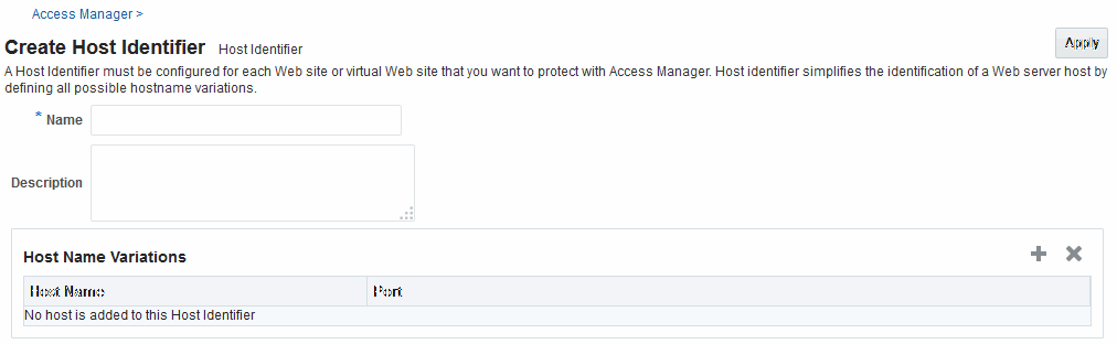

管理者はコンソールを使用して、ホスト識別子を作成および管理できます。Oracle Access Managementコンソール内で、ホスト識別子は、「ポリシー構成」タブのナビゲーション・ツリーの「共有コンポーネント」に編成されます。管理者は、新しいホスト識別子定義の手動の作成、定義の変更、定義の削除またはテンプレートとして使用する既存の定義のコピーを実行できます。コピーの名前は、元の定義名に基づきます。たとえば、host3という定義をコピーする場合、コピー名はcopy of host3になります。
図22-4は、ホストの正規名や、ユーザーが同じホストの指定に使用できるその他すべての名前を入力するための、入力コンソールの「ホスト識別子の作成」構成ページを示しています。
ノート:
各ホスト識別子を一意にする必要があります。同じホスト名およびポートは他のホスト識別子定義で使用できません。
図22-4 「ホスト識別子の作成」ページ
図22-4の説明が続きます
「図22-4 「ホスト識別子の作成」ページ」の説明

  3. 「ホスト識別子の作成」をクリックします。
  4. 「ホスト識別子の作成」ページで、次の情報を入力します。
    1. 名前
    2. 説明
    3. ホスト名組合せ: 「操作」リストのホスト名とポートのバリエーションを追加(または削除)します。
      追加: 「追加」(+)ボタンをクリックし、ホスト識別子名にマップする変数を識別するための新しいホスト名とポートの組合せを入力します。
      削除: ホスト名をクリックし、「削除」ボタンをクリックして削除します。
  5. 必要に応じてステップ3cを繰り返して、ユーザーがアクセスできるこのホストのすべてのバリエーションを識別します。
  6. 「適用」をクリックして新しい定義を送信します(または変更を適用しないでページを閉じます)。
  7. 「確認」ウィンドウを閉じて、新しい定義が結果表にリストされていることを確認します。

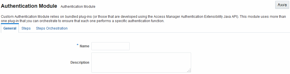

カスタム認証モジュール
このタイプのモジュールは、バンドルされているプラグイン(またはAccess Manager認証拡張機能Java APIを使用して開発されたプラグイン)に依存しています。このタイプのモジュールは、通常、複数のプラグインを使用します。これらのプラグインは、各プラグインが固有の認証機能を実行することが保証されるように編成できます。各プラグインに定義されている成功アクションまたは失敗アクションに応じて、別の認証プラグインがコールされます。
関連項目: プラグインの開発とデプロイ、カスタム認証モジュールおよびカスタム・モジュールを使用するスキームの詳細は、「マルチステップ認証モジュールによるAccess Managerの構成のための事前移入済プラグイン」および『Oracle Access Management開発者ガイド』の「カスタム認証プラグインの開発」を参照してください。

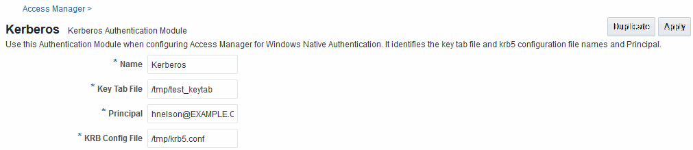

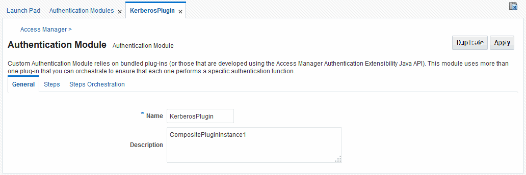

ネイティブのKerberos認証モジュール
事前構成済Kerberos認証モジュールを図22-5に示します。詳細は、図の後に説明します。
図22-5 ネイティブのKerberos認証モジュール
図22-5の説明が続きます
「図22-5 ネイティブのKerberos認証モジュール」の説明
表22-6は、ネイティブのKerberos認証モジュールの定義を示しています。既存の事前構成済Kerberos認証モジュールを使用するか、独自のモジュールを作成できます。
表22-6 ネイティブのKerberos認証モジュールの定義
要素 説明
名前
大文字および小文字の英字、数値および空白を使用できるこのモジュールの一意のID。
キー・タブ・ファイル
キー配布センター(KDC)の認証に必要となる、ホストのキーの暗号化されたローカルのディスク上のコピーへのパス。たとえば、/etc/krb5.keytabなどです。
KDCは、リクエストしているユーザーを認証し、ユーザーにリクエストされたサービスのアクセスが認可されていることを確認します。認証されたユーザーがすべての所定の条件を満たしている場合、KDCはサーバー・キーに基づくアクセスを許可するチケットを発行します。クライアントはチケットを受け取り、適切なサーバーに送信します。サーバーは、送信されたチケットを確認し、送信したユーザーにアクセス権を付与できます。
キー・タブ・ファイルは、rootによってのみ読取り可能であること、およびマシンのローカル・ディスク上に存在することが必要です。バックアップ・データへのアクセスが、マシンのrootパスワード自体へのアクセスと同じくらい厳密に保護されていないかぎり、バックアップの一部にはできません。
プリンシパル
ホストのキータブの生成を有効化するKerberosデータベースのプリンシパルのHTTPホストを識別します。
KRB構成ファイル
Kerberosインストールの特定の側面を制御する構成ファイルのパスを識別します。krb5.confファイルは、Kerberosを実行している各UNIXコードの/etcディレクトリに存在する必要があります。
krb5.confには、Kerberos V5ライブラリに必要な構成情報が含まれます(デフォルトのKerberosレルムおよび既知のレルムのKerberosキー配布センターの場所)。

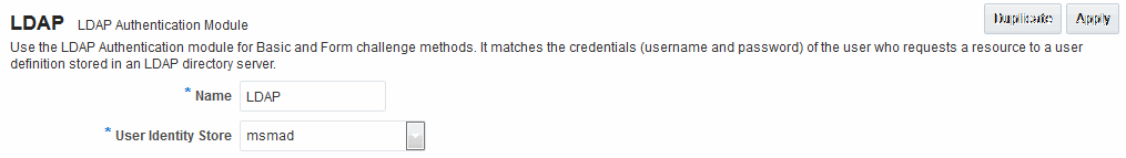

ネイティブのLDAP認証モジュール
Oracleでは、LDAPとLDAPNoPasswordAuthModuleの2つのLDAP認証モジュールを提供しています。
図22-6に示すように、両方のモジュールが同じ要件(「名前」と「ユーザー・アイデンティティ・ストア」)を持っています。詳細は、図の後に説明します。
図22-6 ネイティブのLDAP認証モジュール
図22-6の説明が続きます
「図22-6 ネイティブのLDAP認証モジュール」の説明
表22-7は、LDAP認証モジュールの要素を示しています。同じ要素と値がLDAPNoPasswordAuthnModuleでも使用されます。
ノート:
これらの標準LDAP認証モジュールは廃止対象になっています。将来の拡張機能は、この標準モジュールでは使用できなくなります。Oracleでは、プラグイン・ベースのモジュールの使用を強くお薦めします。
表22-7 ネイティブのLDAP認証モジュールの定義

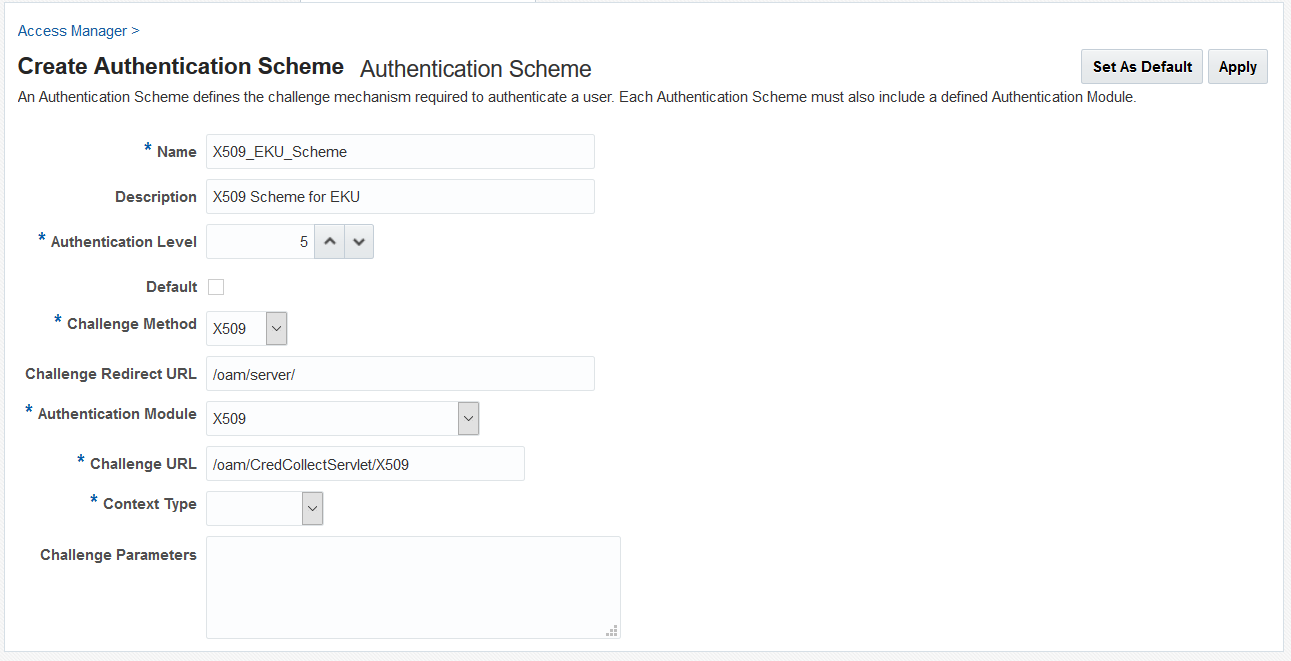

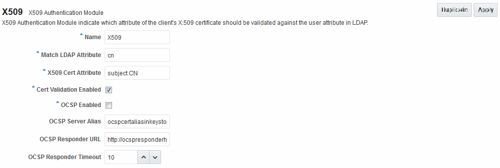

ネイティブのX.509認証モジュール
Access Managerには、デフォルトとして事前構成済X.509認証モジュールが用意されています。管理者が新しいX.509認証モジュールも作成することもできます。暗号化の表現のX.509は、シングル・サインオン(SSO)に使用されるデジタル公開キー証明書の標準です。X.509では、特に公開キー証明書、証明書失効リストおよび属性証明書の標準形式を指定します。
X.509デジタル証明書を使用すると、証明書を発行する認証局(CA)の厳密な階層システムを取得できます。X.509システムで、CAは、特定の識別名または電子メール・アドレスやDNSエントリなどの代替名に公開キーをバインドする証明書を発行します。
企業のPKIシステムで使用できるように、企業の信頼されたルート証明書をすべての従業員に配布できます。SSL証明書をすぐに使用できるように、特定のWebブラウザは、事前インストールされたルート証明書を用意しています。
Access Managerは、オンライン証明書ステータス・プロトコル(OCSP)インターネット・プロトコルを使用して、サーバーのセキュリティおよび他のネットワーク・リソースをメンテナンスします。OCSPは、X.509デジタル証明書の失効ステータスの取得に使用されます。OCSPは、証明書ステータスを含むサーバーおよびそのステータスを通知されるクライアント・アプリケーション間で使用される通信構文を指定します。
ユーザーがサーバーにアクセスしようとすると、OCSPは証明書ステータス情報のリクエストを送信します。OCSPは、特定のネットワーク・ホストが特定の時間に特定の証明書を使用していたことをリクエスタに公開します。サーバーは、「current」、「expired」、または「unknown」というレスポンスを戻します。OCSPは、期限が切れた証明書を使用するユーザーに更新前の指定された期間にサーバーにアクセスできる構成可能な猶予期間を与えます。
OCSPメッセージはASN.1で暗号化され、HTTPで一般的に転送されます。OCSPのリクエストおよびレスポンス特性では、OCSPサーバーを参照する場合に「OCSP応答者」という用語を使用します。Access Managerを使用する場合、Oracle Access ManagementコンソールをホストするコンピュータはOCSP応答者です。
OCSP応答者は、リクエストで指定された証明書が適正、失効または不明であることを示す署名されたレスポンスを戻すことができます。OCSPがリクエストを処理できない場合、エラー・コードを戻すことができます。
図22-7 ネイティブのX.509認証モジュール
図22-7の説明が続きます
「図22-7 ネイティブのX.509認証モジュール」の説明
表22-8では、ネイティブのX.509認証モジュールの要件について説明します。
ノート:
この標準認証モジュールは廃止対象になっています。将来の拡張機能は、この標準モジュールでは使用できなくなります。Oracleでは、プラグイン・ベースのモジュールの使用を強くお薦めします。
表22-8 X509認証モジュールの定義
要素 説明
名前
一意の名前でこのモジュール定義を識別します。
一致するLDAP属性
特定の「X509証明書属性」値に対して検索されるLDAP識別名属性を定義します。
たとえば、証明書のサブジェクトEMAILがme@example.comで、それがLDAP属性の"mail"に一致する必要がある場合、LDAP問合せは、me@example.com (cn)という値を持つ"mail"属性をLDAPから検索する必要があります。
デフォルト: cn
X509証明書属性
公開キーのバインドに使用される証明書属性を定義します(サブジェクト内の属性、証明書から抽出される発行者スコープ。たとえば、subject.DN、issuer.DN、subject.EMAIL)。
関連項目。この表の前半にある「一致するLDAP属性」
証明書検証有効
X.509証明書の検証を有効化(選択されていない場合は無効化)します。
有効化された場合、OAMサーバーは証明書検証を実行します(OAMサーバーに渡される前にWebLogicサーバーで証明書を捕捉して検証することはありません)。Access Managerが証明書のパス検証をすべて実行します。
OCSP有効
オンライン証明書ステータス・プロトコルを有効化(選択されていない場合は無効化)します。値はtrueまたはfalseです。たとえば:
OCSP有効: true
ノート: 「OCSP有効」を選択した場合のみ、OCSPサーバー別名、OCSP応答者URLおよびOCSP応答者タイムアウトが必要です。
OCSPサーバー別名
.oamkeystoreファイルのCA証明書を指すOSCSP応答者の別名--別名およびOSCSP応答者インスタンスの実際のインスタンス名またはIPアドレスのマッピング。
OCSP応答者URL
オンライン証明書ステータス・プロトコル応答者のURLを入力します。たとえば、OpenSSLの応答者URLは次のようになります。
http://localhost:6060
OCSP応答者タイムアウト
証明書の更新前の限定された期間にOAMサーバーにアクセスできる期限が切れた証明書を使用するユーザーの猶予期間を指定します。

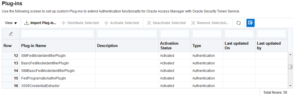

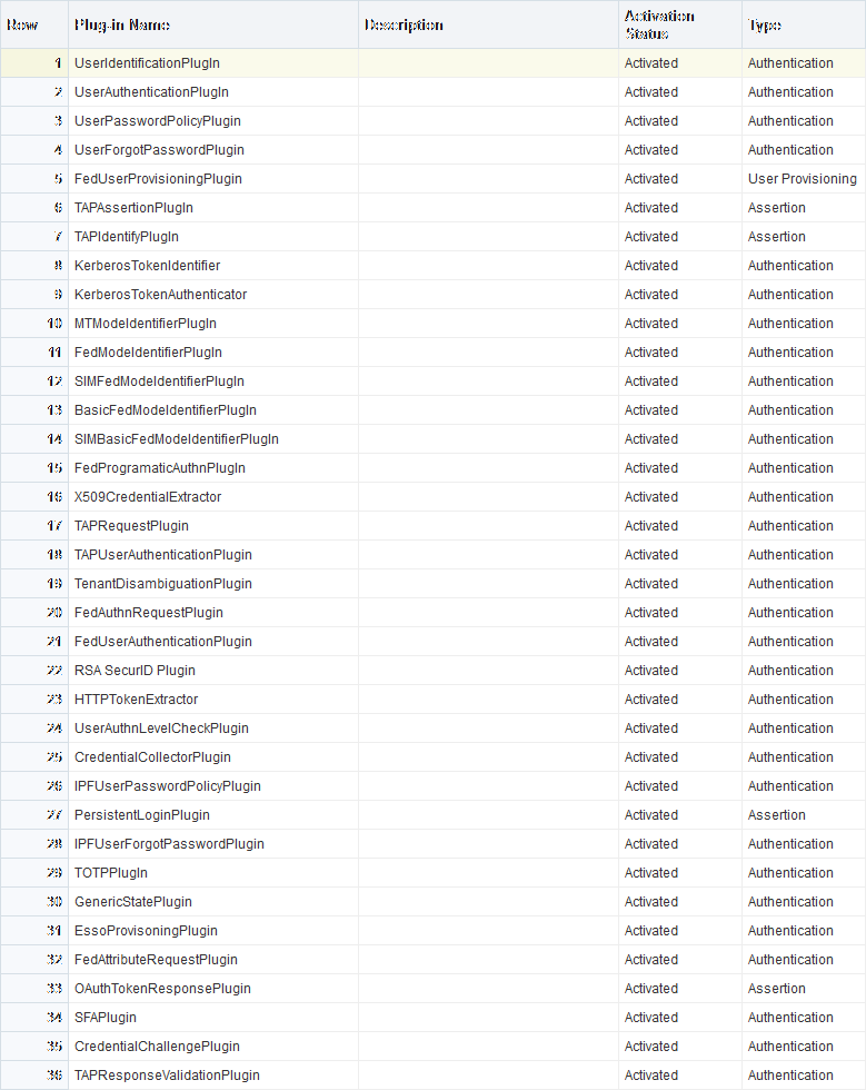

図22-8は、即時利用可能なプラグインを示しています。カスタム認証モジュールを構築するためのステップを追加すると、これらのプラグインと、ユーザーがSDKや使用して作成したりインポートしたプラグインが、リストに表示されます。
図22-8 カスタマイズした認証モジュールのAccess Managerプラグイン
図22-8の説明が続きます
「図22-8 カスタマイズした認証モジュールのAccess Managerプラグイン」の説明

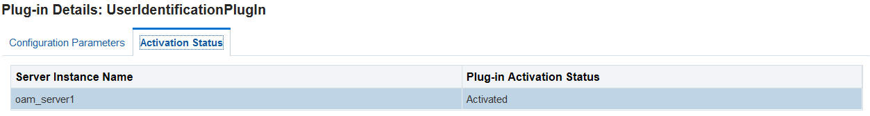

一般的に、「名前」によって、プラグインに依存するコンポーネントが定義されます。「説明」はオプションです。「タイプ」列は、プラグインの目的を示しています。「アクティブ化のステータス」によって、このプラグインがアクティブで使用可能かどうかがわかります。

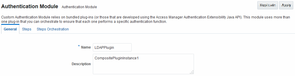

Oracle提供のプラグインを使用する場合も、ユーザー独自のプラグインを作成する場合も、カスタム認証モジュールの作成時にプラグインを追加することは同じです。各カスタム・モジュールには、次のタイプの情報が必要です。
  • 「一般」: 個々のプラグインの一意の名前とオプションの説明を識別します。
  • 「ステップ」: 各プラグインの構成詳細(使用するユーザー・アイデンティティ・ストアを含む)に基づいて、使用する固有のプラグインと、その実行順序を識別します。
  • 「ステップ編成」: 成功時、失敗時、またはエラー時に実行するアクションを指定します。
ノート:
マルチファクタ認証を使用している場合、認証プロセス中の最後のパスでUserIdentificationPluginを起動する必要があります。

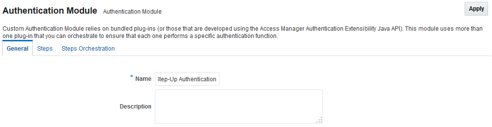

図22-9は、「システム構成」ツリーの「Access Manager」セクションにある「カスタム認証モジュール」を示しています。各モジュールには3つの構成タブがあります。
図22-9 カスタム認証モジュールの作成: 「一般」
図22-9の説明が続きます
「図22-9 カスタム認証モジュールの作成: 「一般」」の説明
表22-10は、「一般」タブの内容の説明です。
表22-10 「一般」タブ
要素 説明
名前
一意の名前で、60文字以内です。
説明
オプション。250文字以内です。

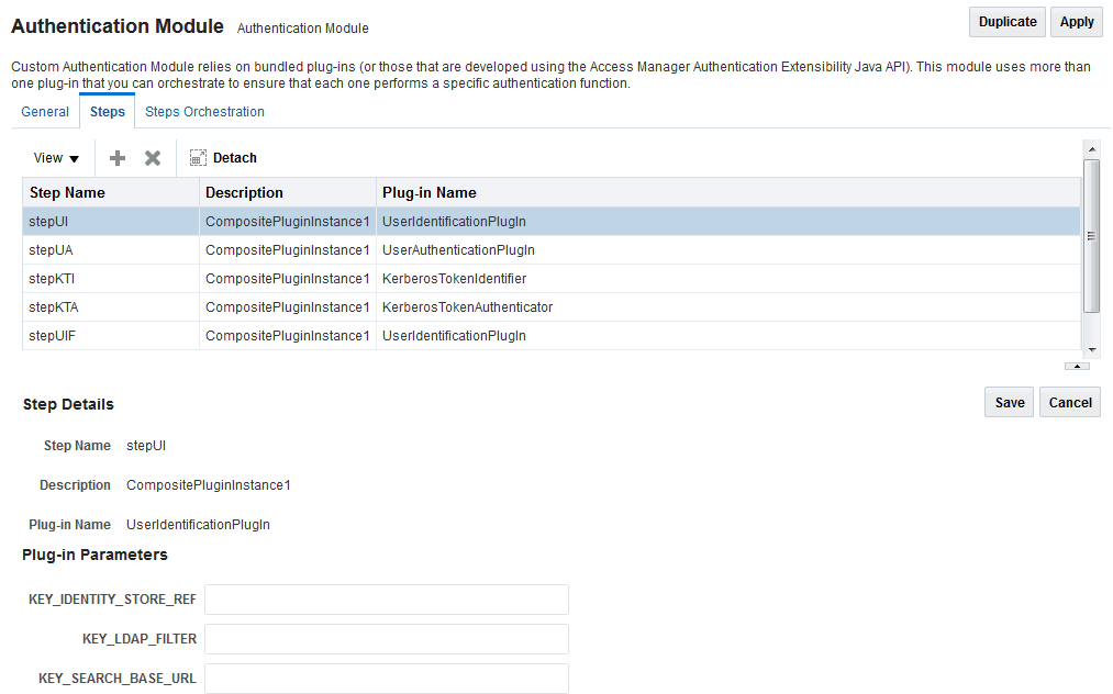

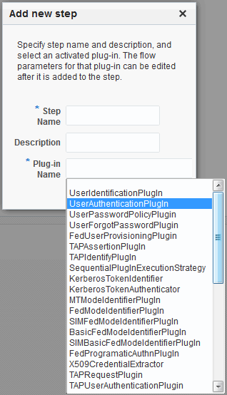

「ステップ」タブをクリックすると、新しいページが開き、そこで新規ステップを追加できます。新規のステップを追加するときには、次のダイアログ・ボックスが表示されます。ここで入力する情報を使用して、表と、ページの「詳細」セクションにデータが移入されます。
図22-10 ステップの追加とプラグインの関連付け
図22-10の説明が続きます
「図22-10 ステップの追加とプラグインの関連付け」の説明
表22-11では、新規ステップの追加に必要な情報について説明します。各ステップに1つのプラグインが必要です。また、各プラグインには、適切な操作のための具体的な詳細が必要です。
表22-11 「新規ステップの追加」のエントリ、ステップの結果表、「詳細」セクション

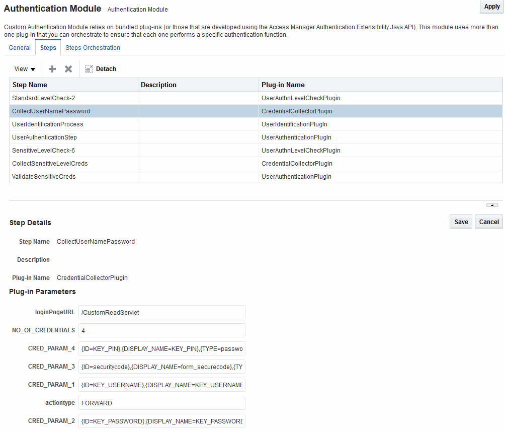

CredentialCollectorPlugIn
このプラグインにより、管理者は、認証用にどの資格証明を収集するかを構成できます。収集される資格証明は、ステップ・パラメータとして構成されます。プラグインは、これらのパラメータを検証して、資格証明を収集するUIを表示します。ユーザーの入力後、資格証明パラメータを解析し、資格証明オブジェクトでユーザー・コンテキストを構築します。
ノート: 資格証明が無効で、プラグインが失敗を返した場合、プラグイン・エラー・レスポンスがコンテキストに設定されます。
このプラグインは、ステップ・レベル・パラメータとして4つの資格証明のコレクションをサポートします。
  1. CRED_PARAM_1
  2. CRED_PARAM_2
  3. CRED_PARAM_3
  4. CRED_PARAM_4
次の例は、ユーザー名とパスワードを収集する方法を示しています。
CRED_PARAM_1=
{ID=KEY_USERNAME},{DISPLAY_NAME=KEY_USERNAME},{TYPE=text}
{ID=KEY_PASSWORD},{DISPLAY_NAME=KEY_PASSWORD},{TYPE=password}
ID、DISPLAY_NAMEおよびTYPEは定数です。
Actiontype
アクション・タイプ
プラグインが資格証明を収集するログイン・ページにリダイレクト(REDIRECT)するか転送(FORWARD)するかを示します。
loginPageURL
ログイン・ページのURL
資格証明の収集においてユーザーを転送またはリダイレクトするURL。
NO_OF_CREDENTIALS
プラグイン・インスタンスに対して提供される資格証明の数。インスタンス数が5つ以上ある場合、ユーザーは、oam-configファイルを更新して、プラグイン・パラメータのCRED_PARAMSを追加する必要があります。

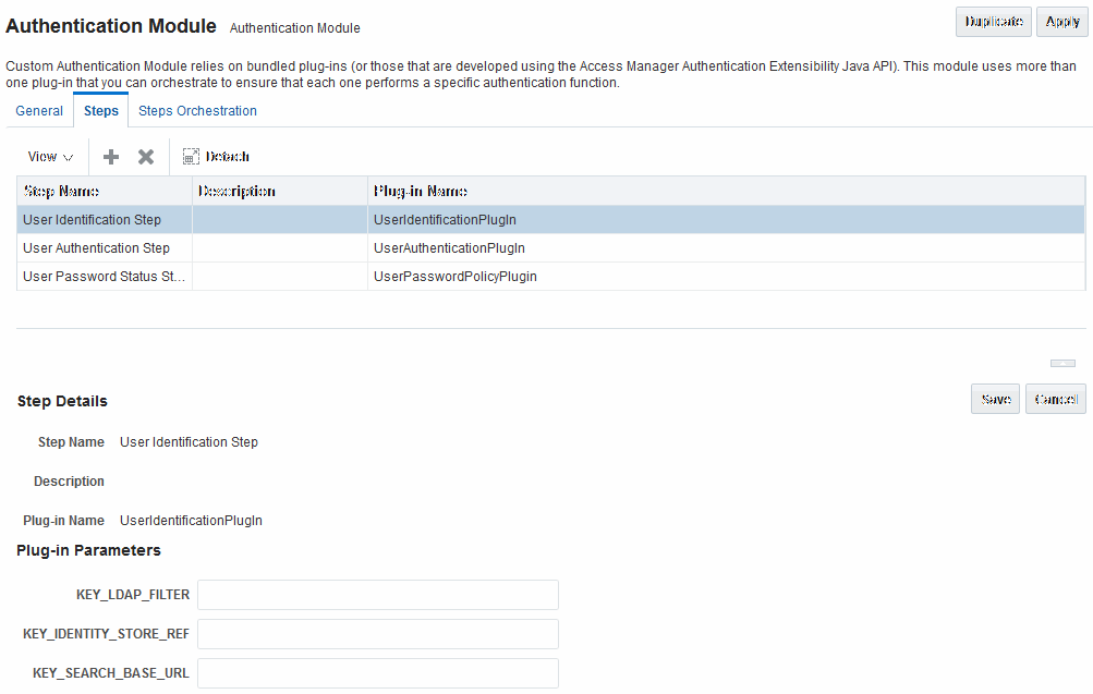

図22-11は、カスタム認証モジュールの「ステップ」タブと「詳細」セクションを示しています。ステップを追加する際には、表に表示するデータはありません。ただし、1つ以上のステップを表に追加すると、「詳細」セクションに移入されます。
図22-11 プラグイン・ベースの認証モジュールの「ステップ」と「詳細」
図22-11の説明が続きます
「図22-11 プラグイン・ベースの認証モジュールの「ステップ」と「詳細」」の説明

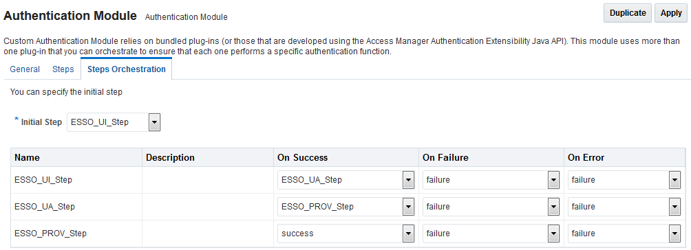

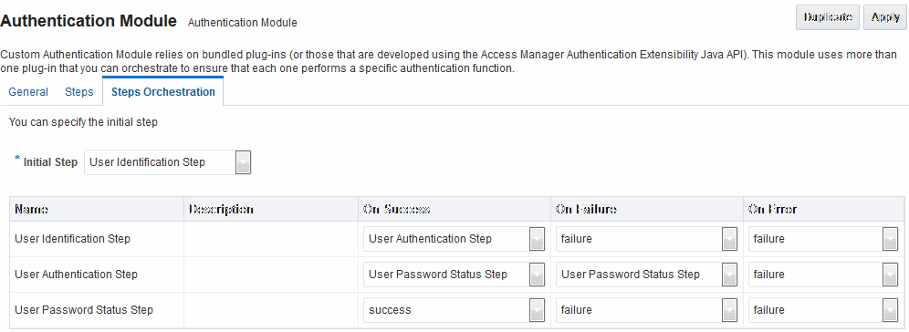

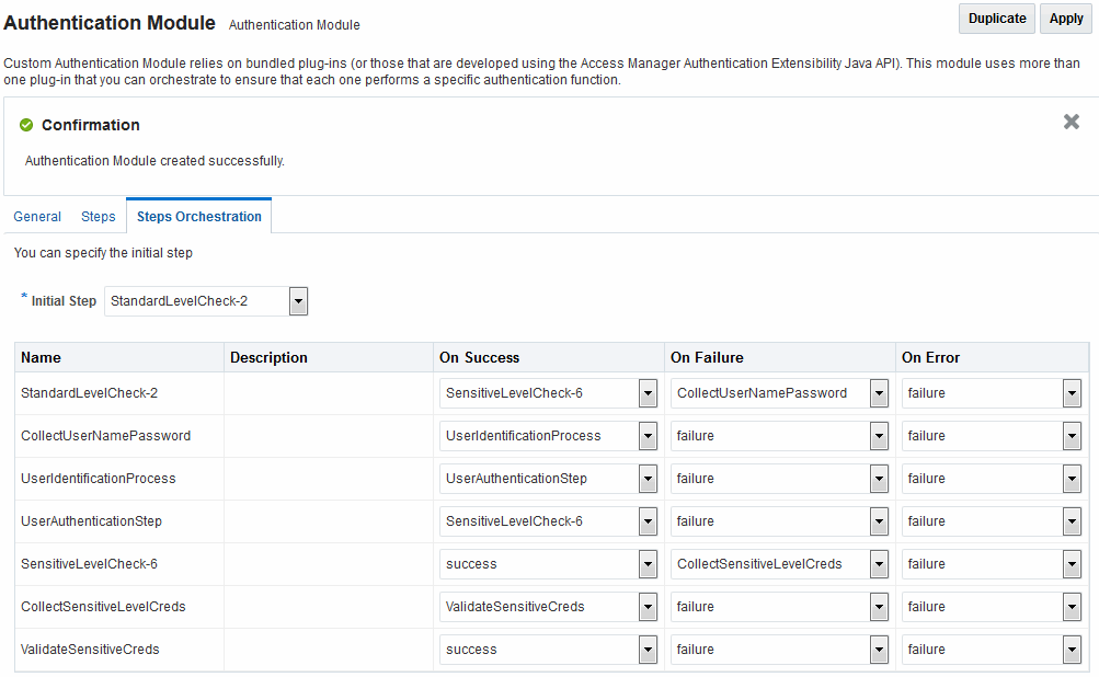

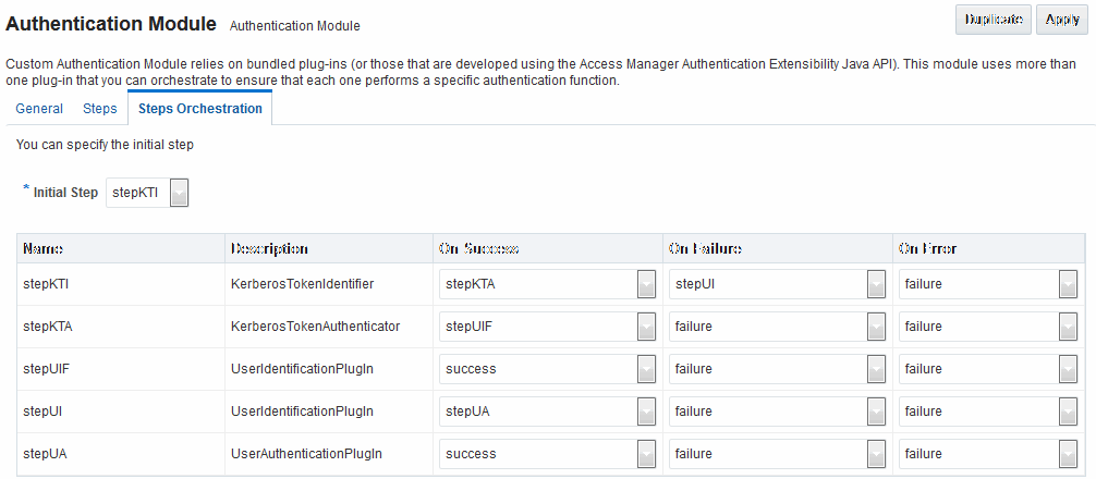

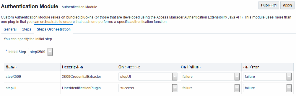

図22-12は、カスタム認証モジュールの「ステップ編成」タブを示しており、このタブには、定義された各ステップ(および各操作条件に対して選択したアクション)の情報が移入されます。
図22-12 プラグイン・ベースの認証モジュールの「ステップ編成」
図22-12の説明が続きます
「図22-12 プラグイン・ベースの認証モジュールの「ステップ編成」」の説明
表22-13では、「ステップ編成」タブの要素について説明します。OnSuccess、OnFailure、OnErrorで選択できるリストの項目は次のとおりです。
  • success
  • 失敗
  • StepName (モジュールの任意のモジュールを、操作条件のアクションとして選択できます)
表22-13 「ステップ編成」タブ
要素 説明
初期ステップ
リストから開始ステップを選択します。リストに含まれるのは、このモジュールに定義されているステップのみです。
名前
このモジュールに追加された各ステップが、追加するときに入力した名前別にリストされます。
説明
ステップを追加するときにオプションで入力した、このステップの説明。
OnSuccess
操作が成功した場合に選択されるアクション。選択できるアクションがリストに示されます。
  • 成功
  • 失敗
  • StepName (次のステップをアクティブ化します)
OnFailure
このステップが失敗した場合に選択されるアクション。選択できるアクションがリストに示されます。
  • 成功
  • 失敗
OnError
このステップを実行してエラーになる場合に選択されるアクション。選択できるアクションがリストに示されます。
  • 成功
  • 失敗

次の各項では、事前移入済のプラグインで提供されるネイティブなカスタム・モジュールのいくつかについて説明します。これらを使用すると、独自のカスタム認証モジュールを編成できます。
KerberosPlugin
「Windowsネイティブ認証のためのAccess Managerの構成」の説明に従い、Windowsネイティブ認証用にAccess Managerを構成するときには、このプラグインを使用します。
図22-13は、Access Manager 11gにバンドルされているKerberosPluginモジュールを示しています。これはリソースを暗号化された「Kerberosチケット」にリクエストするユーザーの資格証明(ユーザー名およびパスワード)と一致する資格証明マッピング・モジュールです。
図22-14は、デフォルトのステップと詳細を示しています。図22-15は、ステップの編成と条件を示しています。

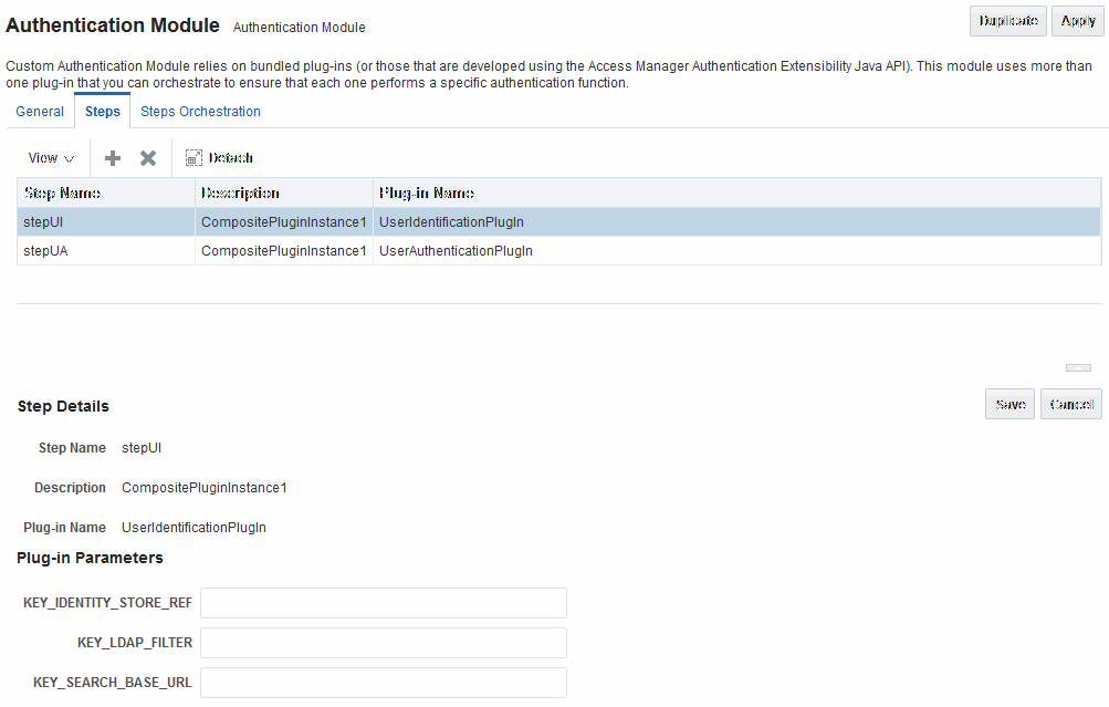

LDAPPlugin

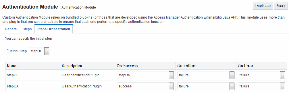

図22-16は、Access ManagerにバンドルされているLDAPPluginモジュールを示しています。デフォルトでは、図22-17のようにLDAPPluginには2つのステップがあります。図22-18は、LDAPpluginのステップのデフォルト編成を示しています。
図22-17 デフォルトのLDAPPluginステップと詳細
図22-17の説明が続きます
「図22-17 デフォルトのLDAPPluginステップと詳細」の説明
図22-18 LDAPpluginのステップのデフォルト編成
図22-18の説明が続きます
「図22-18 LDAPpluginのステップのデフォルト編成」の説明

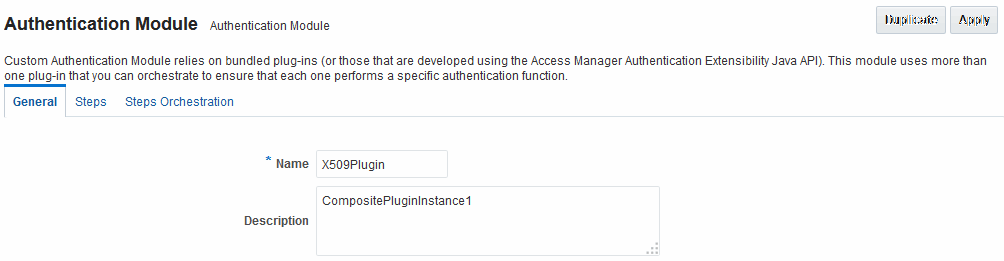

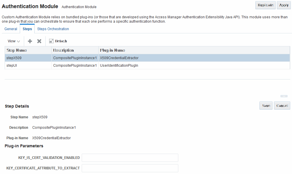

X509Plugin
図22-19は、Access Manager 11gにバンドルされているX509Pluginモジュールを示しています。X509PluginはLDAPPluginと似ていますが、LDAPのユーザー属性に対して検証する必要があるクライアントのX.509証明書の属性を示すプロパティが追加されています。図22-20は、このプラグインのデフォルトのステップと詳細を示しています。図22-21は、X509Pluginのステップのデフォルト編成を示しています。
図22-20 X509Pluginのデフォルト・ステップと詳細
図22-20の説明が続きます
「図22-20 X509Pluginのデフォルト・ステップと詳細」の説明
このプラグインでは、ルートとサブのCA証明書を$DOMAIN_HOME/config/fmwconfig/amtruststoreに追加する必要があります。X509CredentialExtractorプラグインがこの場所から証明書をロードするからです。

図22-21 X509Pluginのステップのデフォルト編成
図22-21の説明が続きます
「図22-21 X509Pluginのステップのデフォルト編成」の説明
パスワード・ポリシー検証モジュールとプラグイン
Oracleでは、認証プロセスで次のプラグインを個別のステップとして採用するパスワード・ポリシー検証モジュールを提供しています。
  • ユーザー識別ステップ
  • ユーザー認証ステップ
  • ユーザー・パスワード・ステータス・ステップ
図22-22は、「ステップ」タブを示しています。詳細は、図の後に説明します。
図22-22 パスワード・ポリシー検証モジュールのプラグイン
図22-22の説明が続きます
「図22-22 パスワード・ポリシー検証モジュールのプラグイン」の説明
図22-23は、パスワード・ポリシー検証モジュールのプラグインの「ステップ編成」ページです。ステップの編成内容は、この図のとおりです。
図22-23 「ステップ編成」: パスワード・ポリシー検証プラグイン
図22-23の説明が続きます
「図22-23 「ステップ編成」: パスワード・ポリシー検証プラグイン」の説明

  4. 開かれたページで、「複製」をクリックして、各フィールドに次のように入力します。
    「全般」タブ:
    1. 名前: CustomX509Plugin。
    2. 「説明」: X509のカスタム・プラグイン
    「ステップ」タブ:
    1. 「+」をクリックして、プラグインにステップを追加します。
    2. 「名前」と「説明」を入力して、「X509CredentialExtractor」プラグインを選択します。
    ステップの詳細:
    1. KEY_IS_CERT_VALIDATION_ENABLED: true
    2. KEY_CERTIFICATE_ATTRIBUTE_TO_EXTRACT (表22-14): subject.EDIPI, subjectAltName.OTHER_NAME (FASC-N), subjectAltName.RFC822_NAME, subjectAltName.UNIFORM_RESOURCE_IDENTIFIER
    3. 「保存」ボタンをクリックします。

    1. 「最初のステップ」: ドロップダウンから「X509CredentialPlugin」ステップを選択します。
    2. 「成功時」: 「X509CredentialPlugin」ステップで、ドロップダウン・リストから「UserIdentificationPlugin」を選択します。
    3. 「成功時」: 「UserIdentificationPlugin」ステップで、ドロップダウン・リストから「Success」を選択します。
    4. 「失敗時」: 「X509CredentialPlugin」および「UserIdentificationPlugin」ステップの両方で、「Failure」を選択します。
    5. 「エラー発生時」: 「X509CredentialPlugin」および「UserIdentificationPlugin」ステップの両方で、「Failure」を選択します。
    6. 「適用」ボタンをクリックし、プラグインが正常に作成されたことを示す確認ウィンドウを確認します。

  1. Oracle Access Managementコンソールで、ウィンドウの上部にある「アプリケーション・セキュリティ」をクリックします。
  2. 「アプリケーション・セキュリティ」コンソールで、「プラグイン」セクションの「作成」(+)ドロップダウン・リストから「カスタム認証モジュールの作成」を選択します。
  3. 表示されるページで、「名前」を入力し、オプションで「説明」を入力します。たとえば、順に「CustomX509Plugin」と「X509のプラグイン」とします。
    「適用」をクリックして、一般情報を保存します。
  4. ステップの追加:
    1. 「ステップ」サブタブをクリックします。
    2. 「ステップ」表の上にある「追加」(+)ボタンをクリックします。
    3. 「新規ステップの追加」ダイアログ・ボックスで、一意の「ステップ名」と、オプションで「説明」を入力します。
    4. 目的のカスタム・プラグイン名(たとえば、X509CredentialExtractor)を参照して選択し、「OK」をクリックします。
    5. 結果表の情報を確認します。
    6. モジュールに必要なすべてのプラグインがリストされるまで、bからeを繰り返して他のステップを追加します。

  6. ステップの編成: 表22-13を参照して、次のステップを実行します。
    1. 「ステップ編成」サブタブをクリックします。
    2. 「最初のステップ」リストで、使用する最初のステップの名前を選択します。
    3. 表でステップ名を選択します。
    4. 「OnSuccess」リストから、条件(成功または失敗)またはステップ名を選択します。
    5. 「OnFailure」リストから必要な条件またはステップ名を選択します。
    6. 「OnError」リストから必要な条件またはステップ名を選択します。
    7. ステップcからfを繰り返し、このモジュールの各プラグインの操作を編成します。
    8. 編成を確認します。

このカスタマイズされたステップアップ認証モジュール内の処理は、表22-15で説明されているステップとプラグインによって発生します。詳細は、表22-12を参照してください。
表22-15 カスタマイズされたステップアップ認証モジュール内のステップとプラグイン
ステップ番号 ステップ名 プラグイン名 説明
1
StandardLevelCheck-2
UserAuthnLevelCheckPlugin
LevelCheckルールと、チェック結果としてSUCCESSまたはFAILUREに関連付けられる資格証明パラメータで構成します。
このプラグインは、認証エンジンにアクセスして、ユーザーの現在の認証レベルを決定し、これを、プラグイン・レベル・パラメータAUTHN_LEVEL_FOR_PLUGINと比較します。また、カスタム資格証明コレクタとやり取りして、ユーザーの現在の認証レベルを指定値と比較します。たとえば、X値が2の場合:
  • 認証レベル >= Xの場合、ExecutionStatus.SUCCESSが返され、次のステップに進みます。たとえば、次に高いレベルの認証チェックが行われます。
  • 認証レベル < Xの場合、ExecutionStatus.FAILUREが返され、プラグイン内の次のステップに進みます。たとえば、レベル2用の標準資格証明(ユーザー名とパスワード)を収集します。
認証レベル・チェックが成功したか失敗したかに応じて収集するパラメータのリストを指定します。
  • ON SUCCESSの場合、SensitiveLevelCheck-6に進みます。
  • ON FAILUREの場合、CollectUserNamePasswordに進みます。
  • ON ERRORの場合、失敗になります。
2
CredentialCollectorPlugin
フローは、収集する資格証明パラメータを伝えるプラグインから開始する必要があります。アクションは、サーバーがパラメータを不変としてマークできることをサポートする必要があります。
このプラグインは、資格証明コレクタ(CustomReadServlet)と対話して、管理者が、認証用に収集した資格証明を構成できるようにします。収集される資格証明は、ステップ・パラメータとして構成されます。プラグインは、これらのパラメータを検証して、資格証明を収集するUIを表示します。
ユーザーが、ステップ・パラメータで収集する必要がある資格証明を提供します。この例では、前のステップで、ユーザーがレベル2の認証を受けていないので、ユーザーはユーザー名とパスワードを入力するように要求されます。
  • loginPageURL: /CustomRead/Servlet(プラグイン指定の資格証明を取得するインタフェースを表示するUserAuthnLevelCheckPlugin用の汎用資格証明コレクタ)
  • No_OF_CREDENTIALS: 4
  • CRED_PARAM_4
  • CRED_PARAM_3
  • CRED_PARAM_2: {ID=KEY_PASSWORD},{DISPLAY_NAME=KEY_PASSWORD},{TYPE=password}
  • CRED_PARAM_1: {ID=KEY_USERNAME},{DISPLAY_NAME=KEY_USERNAME },{TYPE=text}
  • actiontype: FORWARD
収集する資格証明は、UIインタフェースを表示する資格証明コレクタ用に、この形式で指定する必要があります。

ステップアップ認証の構成
カスタマイズしたモジュール内でプラグインを使用してステップアップ認証を定義できます。
この例では、社内ポータルのページにアクセスするための標準レベルのアクセス権を必要とするユーザーと、機密情報にアクセスするためのアクセス権を必要とするユーザーがいます。標準アプリケーションに対する認証資格証明にはユーザー名とパスワードが含まれます。センシティブ・アプリケーションに対する資格証明には、ユーザー名、パスワードおよびセキュリティ・コード(コードの検証を行うカスタム・プラグインで取得)が含まれます。
  1. ステップアップ認証用に認証モジュールを作成または編集します。
  2. ここで示したステップに基づいてカスタム認証モジュールを定義します。
  3. 表22-15で説明したステップとプラグインをここに示すように編成します。

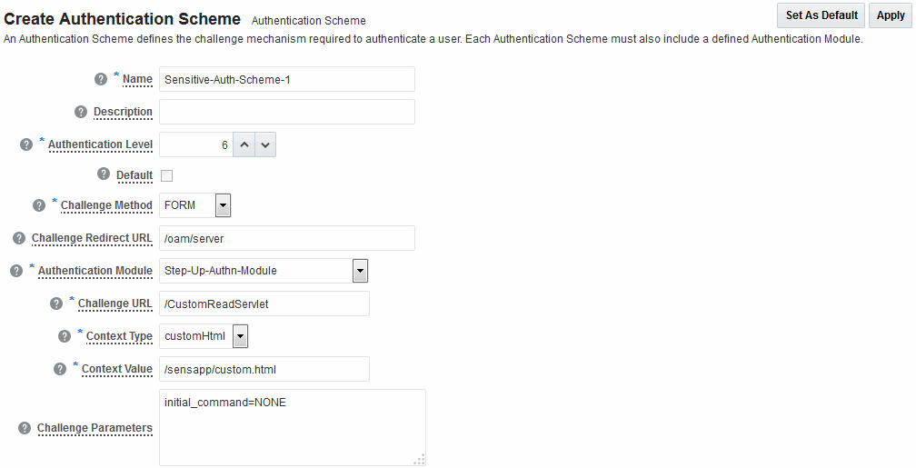

  4. センシティブ・スキーム: カスタマイズしたステップアップ認証モジュールを使用するセンシティブ・アプリケーション用の認証スキームを作成または編集します。たとえば:

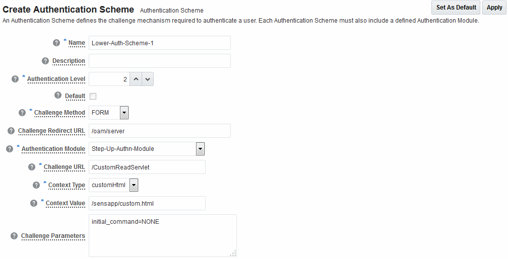

  5. 下位レベル・スキーム: カスタマイズされたステップアップ認証モジュールを使用して、下位レベル・アプリケーション用の認証スキームを作成または編集します。次に例を示します。

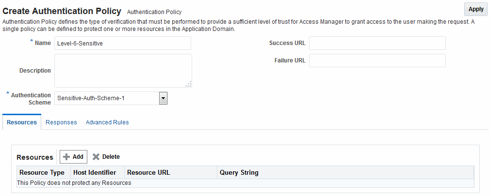

  6. センシティブ・ポリシー: カスタマイズしたステップアップ認証スキームを使用するセンシティブレベル・リソース用の認証ポリシーを作成または編集します。たとえば:
  7. 下位レベル・ポリシー: カスタマイズしたステップアップ認証スキームを使用する下位レベル・リソース用の認証ポリシーを作成または編集します。たとえば:
  8. 検証: リソースと、リソースを保護するポリシーを検証します。

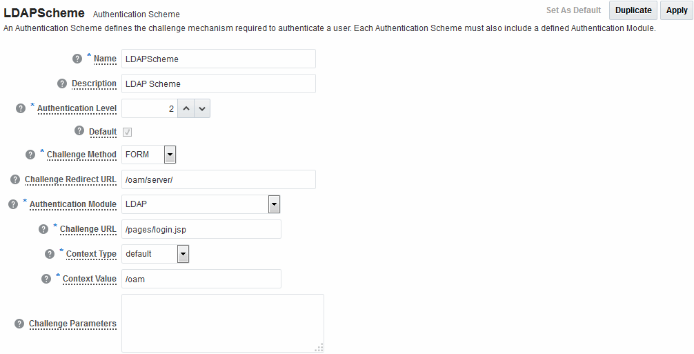

  14. 「LDAPScheme」を選択して、「複製」をクリックします。
    LDAPSchemeのコピー画面が表示されます。
  15. 「名前」の値をJWTToken AuthnSchemeに、認証モジュールの値をJWTToken AuthnModuleに変更します。
  16. 「保存」をクリックします。

EKUのX509ステップ編成
認可フローの編成ステップを構成します。
  1. 「ステップ・オーケストレーション」サブタブをクリックします
  2. InitialStepリストから、X509_EKUステップを選択します。
  3. 次の例に示すように、各ステップに対して、「成功時」、「失敗時」および「エラー発生時」を設定します:
表22-18 EKUのX509ステップ編成
名前 説明 成功時 失敗時 エラー発生時
X509_EKU X509CredentialExtractorステップ User_Identification 失敗 失敗
User_Identification UserIdentificationPluginステップ 成功 失敗 失敗
EKUのX509スキーム
新しいX509認証スキームを作成します。
新しい認証スキームを作成するには:
  1. 「アプリケーション・セキュリティ」起動パッドで、「Access Manager」の下にある「認証スキーム」をクリックします。
  2. 「認証スキーム」タブで、「認証スキームの作成」をクリックします。
  3. 「認証スキームおよびページ」の説明に従って、すべてのパラメータを設定します。
    次の図は、認証スキーム・ページのサンプルを示しています:
    図22-24 認証スキーム・ページのサンプル
    認証スキーム・ページのサンプル

認証プラグインのアクティブ化ステータスのチェック
有効な管理者の資格証明を持つユーザーは、カスタム・プラグインをアクティブ化し、アクティブ化ステータスをチェックできます。
  2. 「アプリケーション・セキュリティ」コンソールで、「プラグイン」セクションの「認証プラグイン」をクリックします。
  3. 「プラグイン」表で、ターゲット・プラグインを選択します。
  4. サーバー・インスタンス名: 「プラグインの詳細」セクションを開き、「アクティブ化のステータス」をクリックしてプラグインの場所とステータスを表示します。
  5. 必要に応じて次のタスクを実行します。

プラグイン・ページ
「システム構成」タブおよび「プラグイン」ページの「共通構成」セクションの下に、プラグイン・ノードに関する情報を表示します。
「プラグイン」ページには、表で選択されたプラグインを操作するコマンド・ボタンが多く含まれるツール・バーがあります。この表は、既存のカスタム・プラグインとその状態に関する情報を提供します。
図22-25 プラグイン・ページ
図22-25の説明が続きます
「図22-25 「プラグイン」ページ」の説明

表22-20では、プラグイン・ステータス表の要素について説明します。
表22-20 プラグイン・ステータス表
要素 説明
プラグイン名
XMLメタデータ・ファイルのプラグイン名要素から抽出されます。
説明
XMLメタデータ・ファイルの説明要素から抽出されます。
アクティブ化のステータス
AdminServerの情報に基づいてアクティブ化のステータスが報告されます。
タイプ
XMLメタデータ・ファイルのタイプ要素から抽出されます。
Last Updated on
XMLメタデータ・ファイルの作成日要素から抽出されます。
最終更新者
XMLメタデータ・ファイルの作成者要素から抽出されます。
プラグイン詳細ページ
「プラグインの詳細」ページに関する情報を提供します。
このページの「プラグインの詳細」セクションでは、表22-26に示すように、「アクティブ化のステータス」がAdminServerによって維持されます。
図22-26 「プラグインの詳細」: 選択したプラグインのアクティブ化のステータス
図22-26の説明が続きます
「図22-26 「プラグインの詳細」: 選択したプラグインのアクティブ化のステータス」の説明

Kerberos詳細
次のKerberos詳細を定義します。
KEY_KEYTAB_FILE, KEY_PRINCIPAL, KEY_KRB_CONFIG_FILE

図22-27は、例としてデフォルトのLDAPSchemeページを示しています。
図22-27 デフォルトのLDAPSchemeページ
図22-27の説明が続きます
「図22-27 デフォルトのLDAPSchemeページ」の説明
表22-22は、認証スキームのそれぞれの要素および値の情報を示しています。「デフォルトとして設定」ボタンを使用して、これをデフォルト・スキームにします。

コンテキスト・タイプ
次の使用可能な値に基づいて、埋込み資格証明コレクタの最後のURLを作成するために使用します(ECC専用です。DCCには使用しません)。
  • デフォルト: コンテキスト値を使用して、資格証明コレクションのために送信する最後のURLを作成します。たとえば、チャレンジURLが「/pages/login.jsp」、コンテキスト値が/oamの場合、サーバーはECCによる資格証明コレクションのために「/oam/pages/login.jsp」に転送します。
  • customWar: カスタマイズされた資格証明コレクタ・ページ「customlogin.jsp」が同じドメイン内のWARファイル(コンテキスト・ルートの「custom」を使用)にデプロイされる場合、資格証明の収集にこの値を使用する必要があります。資格証明を収集するためにサーバーがWebアプリケーション・ページ「/custom/customlogin.jsp」に送信するには、次の値を設定します。
    • challenge_url = "/customlogin.jsp"
    • contextType="customWar"
    • contextValue="/contextroot of custom application"
  • customHtml: カスタムHTML資格証明コレクタ・ページ。アプリケーションにアクセスできる場所にこのファイルを配置できます。サーバーがhtmlファイルを読み取ってページをレンダリングするために提供されるカスタム・サーブレットに送信するには、次の値を設定します。
    • challenge_url = "/CustomReadServlet"
    • contextType="customHtml"
    • contextValue="html file location"
  • 外部: ログイン・ページが外部の場合、アプリケーションにアクセスできる場所にファイルを配置できます。資格証明コレクションのためにサーバーがチャレンジURL(外部資格証明コレクタ・ページの完全修飾URL)にリダイレクトするには、次の値を設定します。ユーザー名およびパスワードが外部フォーム(HTMLまたはjsp)で収集され、OAMサーバーに送信されます。
    • challenge_url = "http://host:port/externallogin.jsp"
    • contextType="external"
    • contextValue=Not applicable
    関連項目: 「カスタム・ログイン・ページについて」および「グローバル・パスワード・ポリシーの管理」

LDAPScheme
  • 認証レベル: 2
  • チャレンジ・メソッド: FORM
  • 認証モジュール: LDAP
  • コンテキスト・タイプ: customWar
  • コンテキスト値: /fusion_apps
フォーム・チャレンジ・メソッドに基づくほとんどのディレクトリ・タイプのAccess Manager関連リソース(URL)を保護します。

X509
X509証明書チャレンジ・メソッドを使用する場合、認証を実行するには、エージェントを通じてOAMサーバーに送信するSSLを介したX.509デジタル証明書をユーザーのブラウザで指定する必要があります。
ノート:
X509は、X509Schemeのチャレンジ・メソッドです。ユーザーの組織は、証明書の取得方法を決定できます。
認証するX.509クライアント証明書の妥当性を確認するには、OAMプロキシおよびOAMサーバーで使用されるキーストアの信頼されたCAに対してX.509クライアント証明書を確認する必要があります。
Access Managerに関連付けられているユーザー・アイデンティティ・ストアに対して、X.509証明書の次の属性を検証できます。
  • SubjectDN
  • SubjectUniqueID
  • Mail
  • CN
ユーザー・エントリを取得するには、X509認証モジュールで検証されるX.509証明書の属性名および検索が起動するLDAP属性を取得します。予期される結果は、基準と一致する1つのユーザー・エントリです。検索でユーザー・エントリが戻らない場合または複数のエントリが戻る場合、認証に失敗します。認証スキーム・パラメータはoam-policy.xmlにあります。
ノート:
X509認証の場合、管理者はリバース・プロキシとしてOracle HTTP Server(またはwl-proxyプラグインを使用するサーバー)を構成する必要があります。Oracle HTTP Serverを双方向SSLモードで構成して、認証するX.509証明書を取得する必要があります。CRL検証にもOracle HTTP Serverを構成できます。
オンライン証明書ステータス・プロトコル(OCSP)機能も提供されます。X.509証明書ベースの認証に渡される証明書は、OCSPリクエストを使用して検証します。管理者は、1つ以上のOCSPサーバーと通信するシステムを構成して、証明書ステータスを取得できます。
OCSP応答者URLのX509認証モジュール構成は、OCSP検証を実行するかどうかを示します。指定されている場合、値は、OCSPを使用してX.509クライアント証明書を検証するURLを示します。値がない場合、OCSP検証はありません。

認証スキームの作成
有効な管理者の資格証明を持つユーザーは、アプリケーション・ドメインで使用される新しい認証スキームを追加できます。
前提条件
認証モジュールは、定義済であり使用できる状態であることが必要です(「個別の認証用プラグインのデプロイおよび管理」を参照)。
  2. 「アプリケーション・セキュリティ」コンソールで、「Access Manager」セクションの「認証スキーム」をクリックします。
  3. 「認証スキームの作成」をクリックします。
  4. 新しい「認証スキーム」ページ(表22-22)で、デプロイメントに応じて次の情報を入力します:
    1. 名前: LDAPSimpleFormScheme
    2. 認証レベル
    3. チャレンジ・メソッド: FORM
    4. チャレンジ・リダイレクトURL: http://CredentialCollectorhost:port
    5. 認証モジュール: LDAP
    6. チャレンジURL: /CredentialCollector/loginform...

  1. 認証スキームを構成します。
    1. Oracle Access Managementコンソールを使用して、目的のスキームを作成するか見つけます(認証POSTデータ・ハンドリング)。
    2. 「認証スキーム」ページで、POSTデータ・ハンドリングの値を変更します。
      この例では、埋込み資格証明コレクタ(表22-22)とPOSTデータ・ハンドリングに対する値(表22-25)を使用します:
      • 名前: DesiredScheme
      • 認証レベル 2
      • チャレンジ・メソッド: フォーム
      • チャレンジ・リダイレクトURL: /oam/server/
      • 認証モジュール: LDAP
      • チャレンジURL: /pages/login.jsp
      • コンテキスト・タイプ: 外部
      • チャレンジ・パラメータ
      ECCでのPOSTデータに対する認証スキーム・チャレンジ・パラメータ DCCでのPOSTデータに対する認証スキーム・チャレンジ・パラメータ
