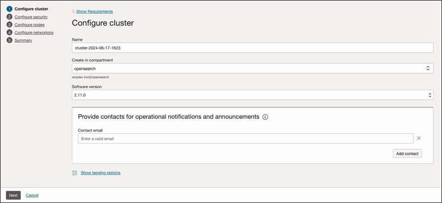

  1. Oracle Cloudコンソールのナビゲーション・メニューを開きます。「データベース」、OCI検索サービスの順にクリックし、「クラスタ」をクリックします。次に、「クラスタの作成」をクリックします。クラスタを作成するクラスタ名とコンパートメントを選択します。
    クラスタの構成
  2. 「次」をクリックします。

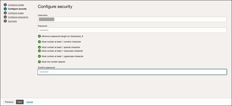

  3. セキュリティを構成します。ユーザー名は、上で作成したクロール管理ユーザーと同じにする必要があります。
    セキュリティの構成

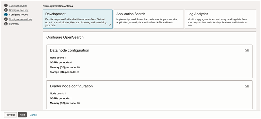

  4. クラスタのサイズ設定を選択し、「次」をクリックします。
    ノードの構成

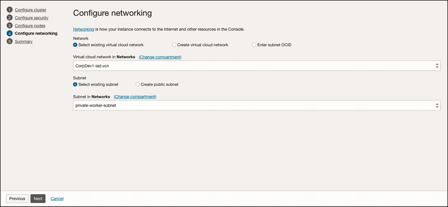

  5. 作成したVCNを選択し、プライベート・サブネットを選択します。
    ネットワークの構成
  6. 「次」をクリックします。クラスタの作成後、OCI検索サービス・クラスタの詳細ページで、APIエンドポイントと、代替で使用できるIPアドレスをメモします。

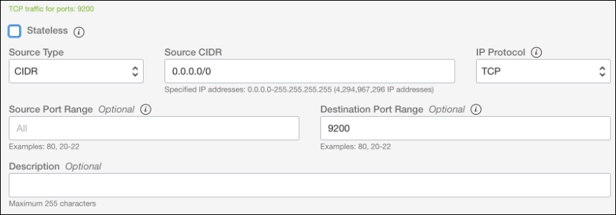

    7. 次のイングレス・ルールを追加します:
      1. ステートレス: これは選択を解除したままにします(すべてのルールはステートフルであることが必要なため)。
      2. ソース・タイプ: CIDR
      3. ソースCIDR: 0.0.0.0/0
      4. IPプロトコル: TCP
      5. ソース・ポート範囲: All
      6. 宛先ポート範囲: 9200

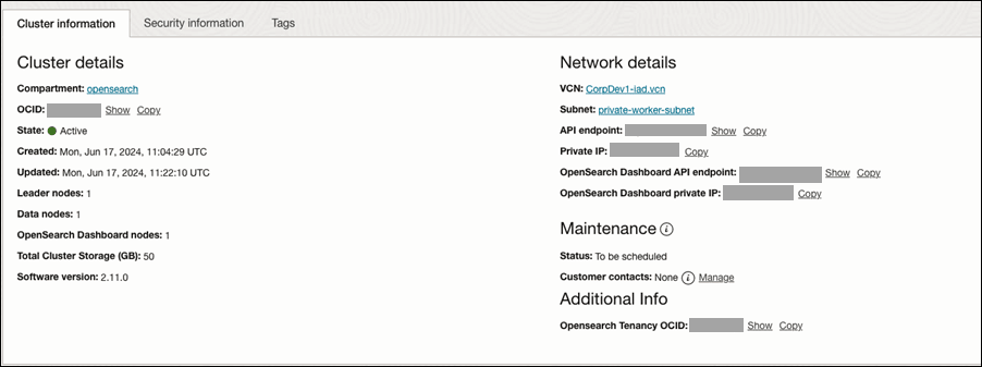

タスク3: OpenSearchクラスタのプライベートIPのメモ
次の図に示すように、クラスタのプライベートIPをメモすることができます。
クラスタ情報

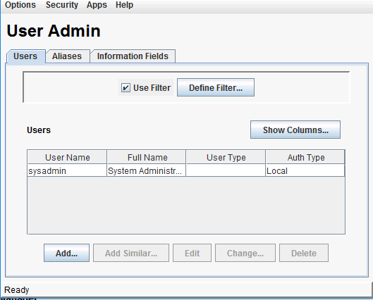

  3. ユーザーsescrawlerを作成し、そのユーザーにsescrawlerroleロールを割り当てるには、次を実行します。
    1. 「WebCenter Content」ホーム・ページで、「管理」メニューから「管理アプレット」を選択します。
    2. 「ユーザー管理」を選択します。
      「ユーザー管理」ダイアログが開きます。
    3. 「ユーザー」タブで、「追加」をクリックします。
    4. 「認証タイプ」に「ローカル」を選択して、「OK」をクリックします。
    5. 「ユーザーの追加」ダイアログで、名前にsescrawlerと入力してパスワードを指定します。
    6. 「ロール」タブで、「ロールの追加」をクリックし、sescrawlerroleを選択してユーザーにロールを割り当てます。
    7. 「OK」をクリックします。
    8. 「ユーザー管理」ダイアログを閉じます。

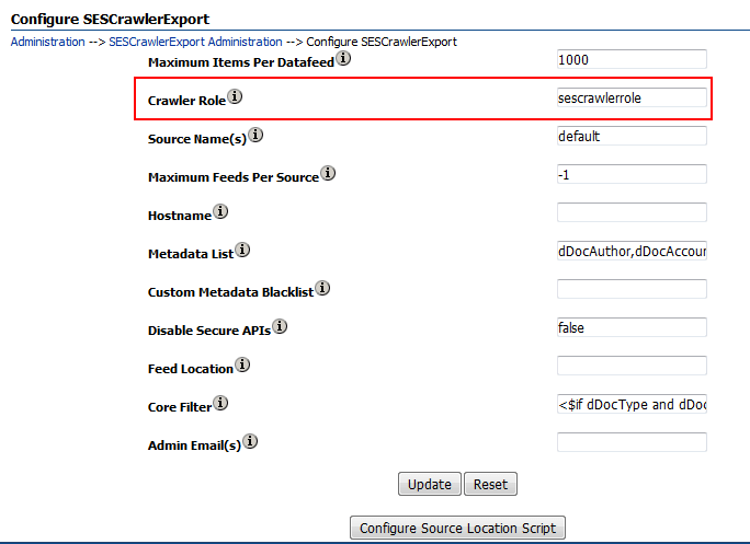

開始する前に、 SESCrawlerExportコンポーネントが有効化されていることを確認してください。有効化されていない場合は、コンポーネントを有効にし(「WebCenterConfigureコンポーネントの有効化」を参照)、WebCenter Contentサーバーを再起動します。
管理ユーザーと非管理ユーザーに対してSESCrawlerExportコンポーネントを構成するには:
  1. システム管理者としてWebCenter Contentにログオンします。

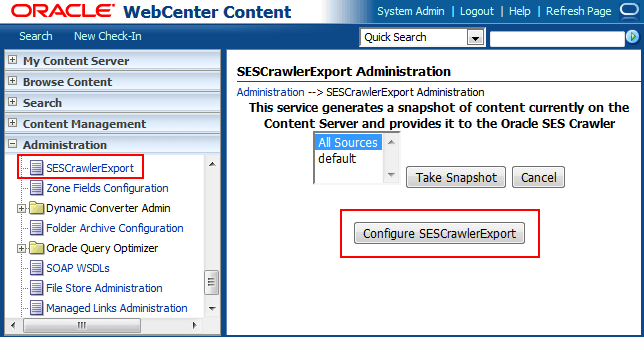

  2. WebCenter Contentホーム・ページで、「管理」を開き、「SESCrawlerExport」を選択します。
    この画像は、SESCrawlerExportコンポーネントが表示された「管理」メニューを示しています。
  3. 「SESCrawlerExport管理」ページで、「SESCrawlerExportの構成」をクリックします。
    この画像は、「SESCrawlerExportの構成」ボタンが表示された「SESCrawlerExport管理」ページを示しています。

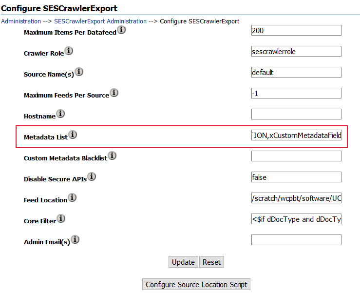

  4. 「SESCrawlerExportの構成」ページで、「クローラ・ロール」の値を設定します。
    • 管理ユーザーに対してSESCrawlerExportを構成する場合は、「クローラ・ロール」の値にadminを設定します。
    • 非管理ユーザーに対してSESCrawlerExportを構成する場合は、「クローラ・ロール」の値にsescrawlerroleを設定します。次の図は、「クローラ・ロール」に非管理ユーザーのsescrawlerroleが設定されている「SESCrawlerExportの構成」ページを示しています。
    この画像は、「SESCrawlerExportの構成」ページの各種パラメータと、「更新」ボタンおよび「リセット」ボタンを示しています。
  5. 「更新」をクリックします。

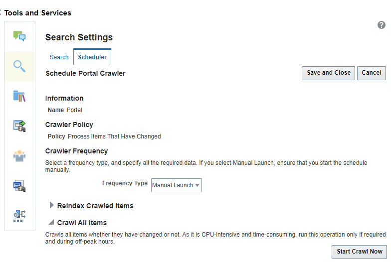

ポータル・クロール・ソースの作成
クロール・ソースを作成してリスト、ページ・メタデータ、ページ・コンテンツ(HTML、テキストおよびスタイル・テキストの各コンポーネントのコンテンツ)、ポータル、プロファイルなどのオブジェクトをクロールする手順:

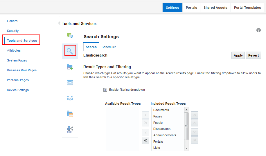

  1. 「設定」ページで(「WebCenter Portal管理の設定ページへのアクセス」を参照)、「ツールとサービス」をクリックします。
    ブラウザに次のURLを入力して、直接「ツールとサービス」ページに移動することも可能です。
    http://host:port/webcenter/portal/admin/settings/tools
  2. 検索のアイコンをクリックして「検索設定」ページを開きます。
    この図は、「検索設定」ページの検索設定オプション(検索範囲、カスタム属性など)を示しています。

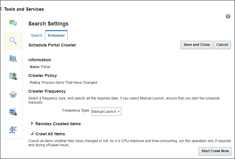

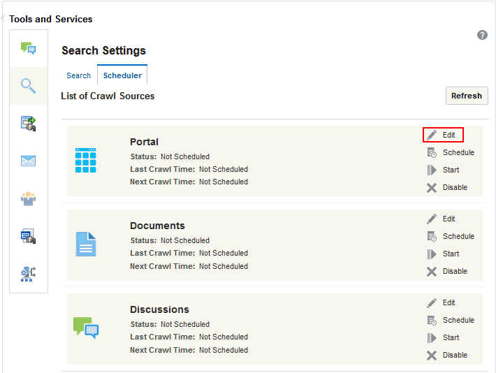

  3. 「スケジューラ」タブで「ポータル」クロール・ソースを選択し、「編集」をクリックします。
    この画像は、「検索設定」ページを示しています。

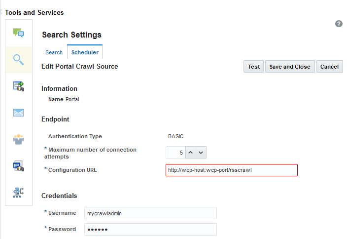

  4. 「ポータル・クロール・ソースの編集」ページで、次のソース・パラメータを必要に応じて変更します。
    • 最大接続試行回数: 構成URLにアクセスするための接続試行の最大数。2から10までの値を選択します。
    • 構成URL: RSSクロール・サーブレットのURL。たとえば: http://wcp-host:wcp-port/rsscrawl
    この画像は、「ポータル・クロール・ソースの編集」ページを示しています。
  5. WebCenter Portalのクロール管理ユーザーの資格証明を入力します。
  6. 「テスト」をクリックして接続をテストします。
  7. 「保存して閉じる」をクリックして、変更内容を保存します。

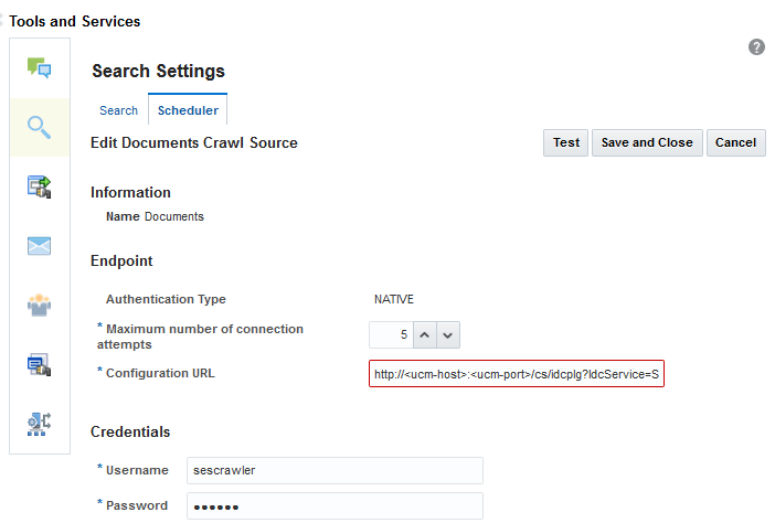

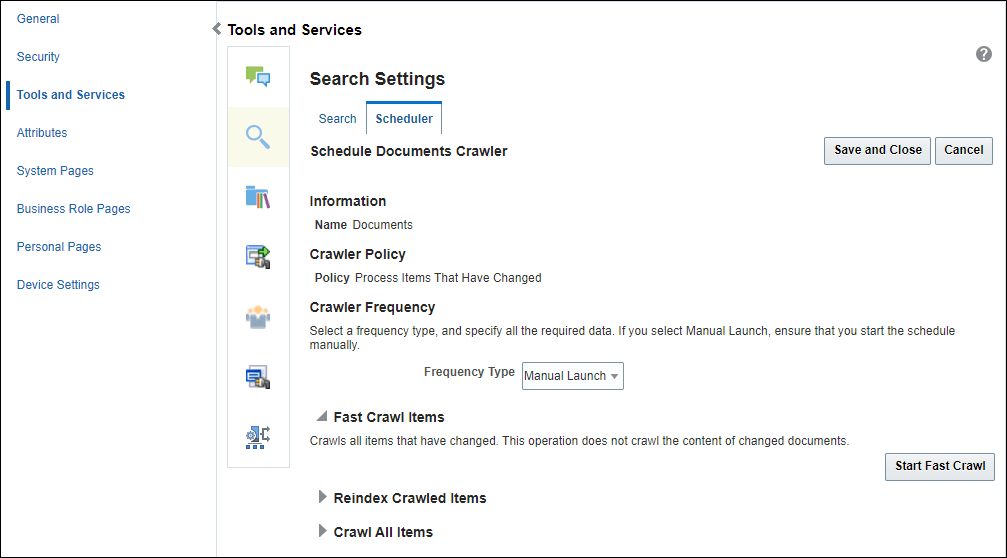

ドキュメント・クロール・ソースの作成
WebCenter Contentを構成した場合は、ドキュメント(Wikiやブログを含む)のクロール・ソースを作成できます。

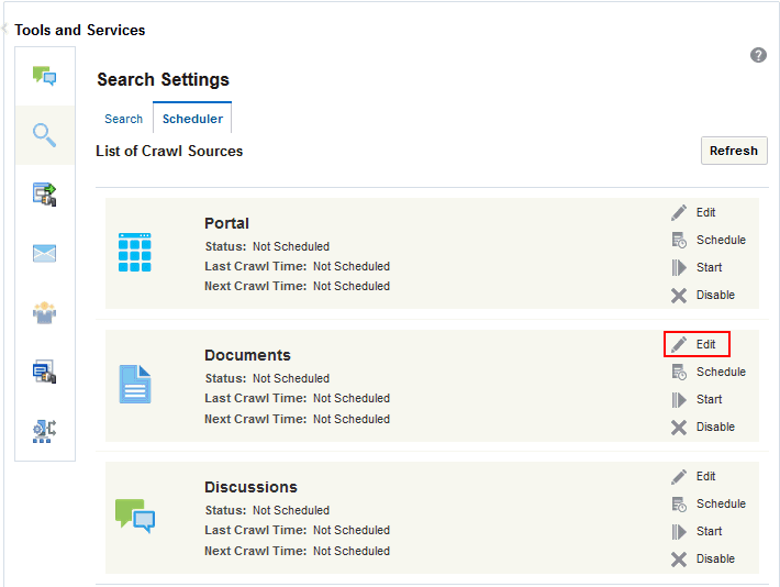

  3. 「スケジューラ」タブで「ドキュメント」クロール・ソースを選択し、「編集」をクリックします。
  4. 「ドキュメント・クロール・ソースの編集」ページで、次のソース・パラメータを必要に応じて変更します。
    • 構成URL: Webcenter ContentのSESCrawlerExportコンポーネントのURL。
      たとえば: http://wcc-host:wcc-port/cs/idcplg?IdcService=SES_CRAWLER_DOWNLOAD_CONFIG&source=*source\_name*
      *source\_name*は、Webcenter ContentのSESCrawlerExportコンポーネントのソース名(sceSourceName)パラメータで使用される文字列の1つにする必要があります。
      SESCrawlerExportパラメータの詳細は、『Oracle WebCenter Contentの管理』のSESCrawlerExportパラメータの構成に関する項を参照してください。
      たとえば: http://host.example.con:port/cs/idcplg?IdcService=SES_CRAWLER_DOWNLOAD_CONFIG&source=esDS
    この画像は、「ドキュメント・クロール・ソースの編集」ページを示しています。
  5. WebCenter Contentのクロール管理ユーザーのログイン資格証明を入力します。
コンテンツのスナップショットの取得
スナップショットにより、SESCrawlerExportコンポーネントのFeedLocパラメータで指定された場所で、configFile.xmlが生成されます。XMLフィードは、wikisなどのソース名でサブディレクトリに作成されます。コンテンツ・サーバー・インスタンスに格納されているアイテム数および生成しているソース数によっては、スナップショットの実行に多少時間がかかることがあります。
ノート: ソースの最初のクロールまたはその後のフル・クロールの前にスナップショットを撮ることは重要です。
コンテンツのスナップショットを取得するには:
  2. 「管理」ドロップダウン・メニューから、「SESCrawlerExport」を選択します。
  3. 「すべてのソース」を選択して「タスク・スナップショット」をクリックします。

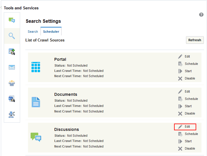

ディスカッション・クロール・ソースの作成
このオプションは、ディスカッションを使用する以前のリリースからアップグレードされたポータルに対してのみ使用できます。ディスカッション・フォーラムとお知らせをクロールするためのクロール・ソースを作成するには:
  3. 「スケジューラ」タブで「ディスカッション」クロール・ソースを選択し、「編集」をクリックします。
    この画像は、Elasticsearchの設定の「スケジューラ」を示しています。

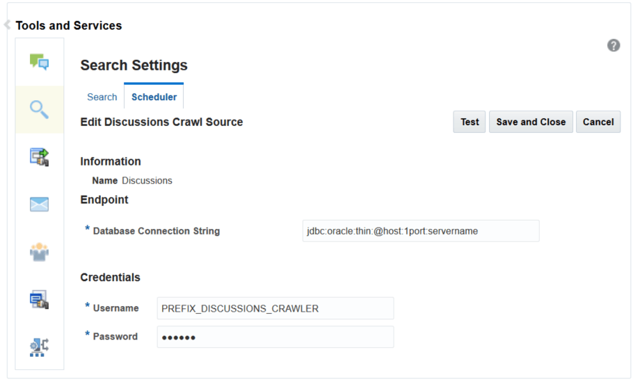

  4. 「ディスカッション・クロール・ソースの編集」ページで、次のソース・パラメータを必要に応じて変更します。
    • データベース接続文字列: ディスカッション・スキーマのjdbc url。文字列の書式は、jdbc:oracle:thin@host:port:servernameです。
    この画像は、「ディスカッション・クロール・ソースの編集」ページを示しています。
  5. ディスカッション・クローラ・スキーマのユーザー名(Prefix_Discussions_Crawlerなど)とパスワードを入力します。

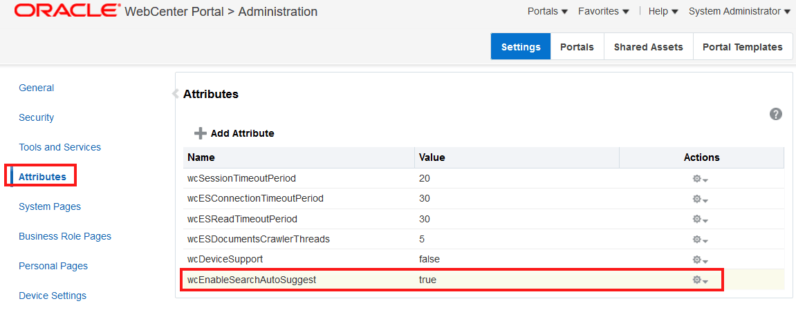

WebCenter PortalでのAutoSuggestの有効化
WebCenter Portalでは、autosuggestを有効にすると、検索フィールドにキーワードを入力したときに提示されるキーワードのリストを表示できます。提示されるキーワードは、最近アクセスしたポータルに基づきます。
属性wcEnableAutoSuggestは、autosuggestを構成するために使用します。デフォルトでは、属性はfalseに設定されています。WebCenter Portalの「管理」→「属性」ページで属性の値を変更できます。値を変更したら、WebCenter Portalサーバーを再起動して、変更を有効にする必要があります。
デフォルト値を変更するには:
  1. 管理者としてWebCenter Portalにログインします。
  2. ポータル・ブラウザで、「管理」タイルをクリックして、左側のペインの「属性」をクリックします。
  3. 「属性」ページで、wcEnableAutoSuggestの「アクション」アイコンをクリックし、「属性の編集」を選択します。
    この図は、autosuggest属性がtrueに設定された「属性」ページを示しています。
  4. 「属性の編集」ダイアログで、属性をtrueに変更します。無効化するには、属性値をfalseに設定します。
  5. 「OK」をクリックします。

  3. Oracle WebCenter ContentのSESCrawlerExportコンポーネントのメタデータ・リストを更新します。
    1. システム管理者としてOracle WebCenter Contentにログオンします。

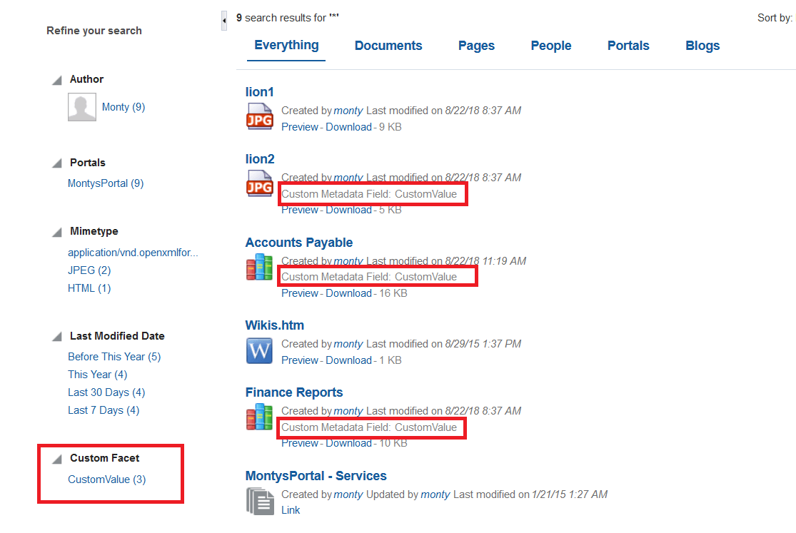

    次の図は、新しく作成されたカスタム属性Web Site Object Typeを含む検索結果を示しています:

  6. 次に、新しいカスタム・メタデータ・フィールドを使用してSESCrawlerExportコンポーネントを構成します。「SESCrawlerExportコンポーネントの構成」を参照してください。
新しく作成したメタデータ・フィールドで、Oracle WebCenter Content SESCrawlerExportコンポーネントを更新する必要があります。
SESCrawlerExportを更新するには:
  1. システム管理者としてWebCenter Contentにログインします。
  4. 「SESCrawlerExportの構成」ページで、「メタデータ・リスト」に新しく作成したメタデータ・フィールドを追加します。たとえば、xCustomMetadataFieldです。
    次の図に、「SESCrawlerExportの構成」ページを示します。ここで、新しく作成されたメタデータ・フィールドがメタデータ・リストに追加されます。
  5. 「更新」をクリックします。

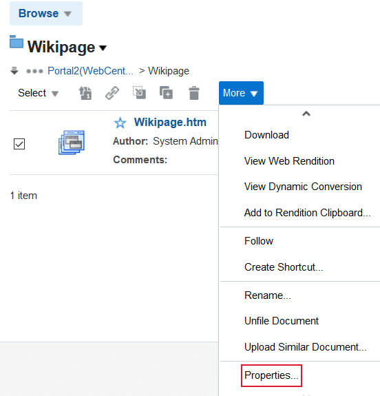

ポータル内のドキュメントのメタデータの更新
新しく作成したメタデータ・フィールド値をポータル内のドキュメントに追加します。この例では、CustomMetadataFieldです。
ドキュメントのメタデータ・フィールド値を更新するには:
  1. ポータルで、ドキュメント・ページに移動します。
  2. 編集するドキュメントを選択し、「その他」ドロップダウン・メニューから「プロパティ」をクリックします。
    この図は、「ドキュメント」ページを示しています。
  3. 「メタデータ」タブで、新しく追加したメタデータ・フィールドCustomMetadataFieldを見つけて、「編集」をクリックします。
  4. 新しく作成したメタデータ・フィールドの値を追加し、「保存」をクリックします。
  5. 「検索設定」ページに表示する新しいファセットに対して増分クロールを実行します。「手動による増分クロールの開始」を参照してください。
  6. ポータルに移動し、「グローバル検索」フィールドに検索条件を入力して、「検索」アイコンをクリックします。
    次の図に、新しく作成したファセットCustom Facetを含む検索結果を示します。
    この図は、検索結果が表示されたポータル・ページを示しています。

クロールのスケジューリング
増分検索クロールをスケジュールすることや、フル・クロール、高速クロールまたは再索引付けクロールを手動で開始することができます。この項では、クロールをスケジュールする方法と、クロールを開始、有効化または無効化する方法を説明します。
増分クロールのスケジューリング
デフォルトでは、クローラは「手動」に設定されますが、次のようにして、分、時間単位、日単位など異なる頻度を指定できます。
  3. 「スケジューラ」タブで、クロール・ソースを選択して「スケジュール」をクリックし、クロール・ソースの「スケジュール」ページを開きます。
    この画像は、「ポータル・クローラのスケジュール」ページを示しています。
  4. 「頻度タイプ」リストから必要な頻度タイプを選択します。
頻度タイプ 指定する必要があるデータ
手動による起動
これがデフォルトのクローラの頻度タイプです。「手動による起動」を選択した場合は、スケジュールを手動で起動してください。
分
「分」を選択した場合は、「起動の間隔」を分単位で指定します。
指定できる値: 10から59分。
毎時
「毎時」を選択した場合は、「起動の間隔」を時間単位で指定します。
指定できる値: 1から23時間。
毎日
「毎日」を選択した場合は、「起動の間隔」を日単位で指定し、「起動時間のスケジュール」を指定します。
指定できる値: 1から99日および1から12 AMまたはPMまでの時間
毎週
「毎週」を選択した場合は、「起動の間隔」を週単位で指定し、「起動時間のスケジュール」を指定します。
指定できる値: 1から12週および1から12 AMまたはPMまでの時間
  1. 「保存して閉じる」をクリックします。

手動によるフル・クロールの開始
フル・クロールを手動で開始すれば、WebCenter Portal内のすべてのアイテムをクロールできます。フル・クロールには時間がかかるため、ピーク時間外に開始してください。フル・クロールは手動で開始する必要があり、自動実行されるようにスケジュールできません。
フル・クロールを開始するには:
  4. 「スケジューラ」タブで、「すべてのアイテムのクロール」を展開し、「今すぐクロールを開始」をクリックします。
    WebCenter Portalにより、選択したクロール・ソースのフル・クロールがただちに開始されます。
手動による高速クロールの開始
高速クロールを手動で開始すると、変更されたアイテムのみをクロールできます。変更されたすべてのアイテムのメタデータ・フィールドのみをクロールします。この操作では、変更されたドキュメントのコンテンツはクロールされません。このクロールは、ドキュメント・クロール・ソースにのみ適用できます。高速クロールは手動で実行する必要があり、自動で実行されるようにスケジュールすることはできません。
高速クロールを開始するには:
  3. 「スケジューラ」タブで、「ドキュメント」クロール・ソースを選択し、「スケジュール」をクリックして「ドキュメント・クローラのスケジュール」ページを開きます。
    この画像は、「ドキュメント・クローラのスケジュール」ページを示しています。
  4. 「スケジューラ」タブで、「高速クロール・アイテム」を展開し、「高速クロールを開始」をクリックします。
    ドキュメントの高速クロールがWebCenter Portalによってただちに開始されます。

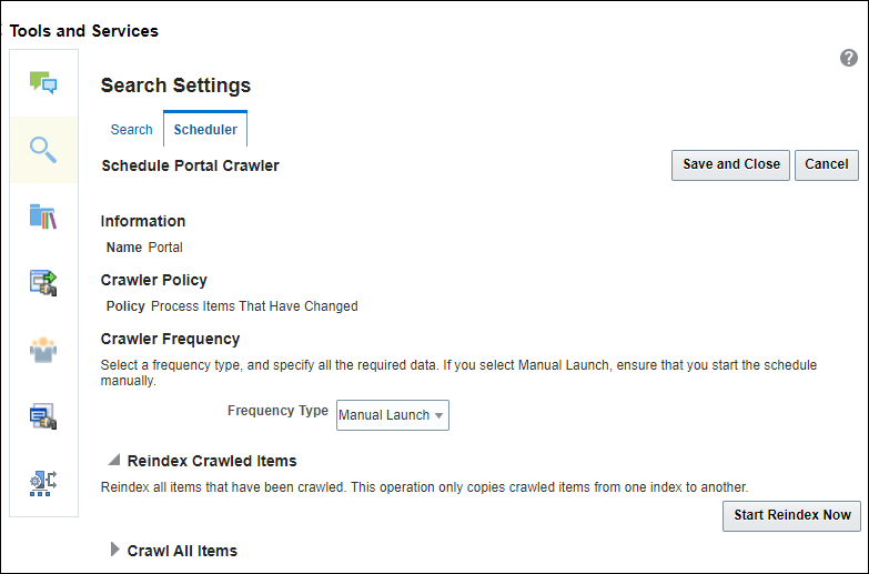

手動による再索引付けクロールの開始
search-service-attributes.xmlファイルで1つ以上のカスタム検索属性のタイプが変更されると、手動で再索引付けクロールを開始できます。再索引付けクロールで、ある索引から別の索引にコピーされるのは、クロールされたアイテムのみです。再索引付けクロールは手動で実行する必要があり、自動で実行されるようにスケジュールすることはできません。たとえば、属性wc_descriptionで、型がtextと定義されているとします。ここで、型がkeywordに変更されます。このシナリオでは、(前述のように)フル・クロールではなく、再索引付けクロールを開始できます。
再索引付けクロールを開始するには:
  4. 「スケジューラ」タブで、「クロール済アイテムの索引の再作成」を展開し、「今すぐ索引の再作成を開始」をクリックします。
    WebCenter Portalにより、選択したクロール・ソースの再索引付けクロールがただちに開始されます。

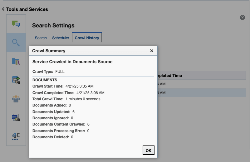

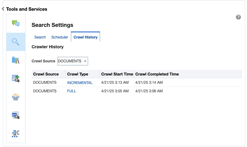

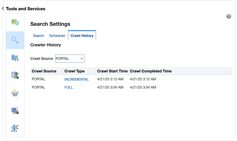

検索クロールのサマリーと履歴
「検索設定」ページで検索クロールのサマリーと履歴にアクセスできます。
ポータル・クロール・ソースのクロール履歴
この図は、ポータル・クロール・ソースのクロール履歴を示しています。
ドキュメント・クロール・ソースのクロール履歴
この図は、ドキュメント・クロール・ソースのクロール履歴を示しています。
ディスカッション・クロール・ソースのクロール履歴
この図は、ディスカッション・クロール・ソースのクロール履歴を示しています。

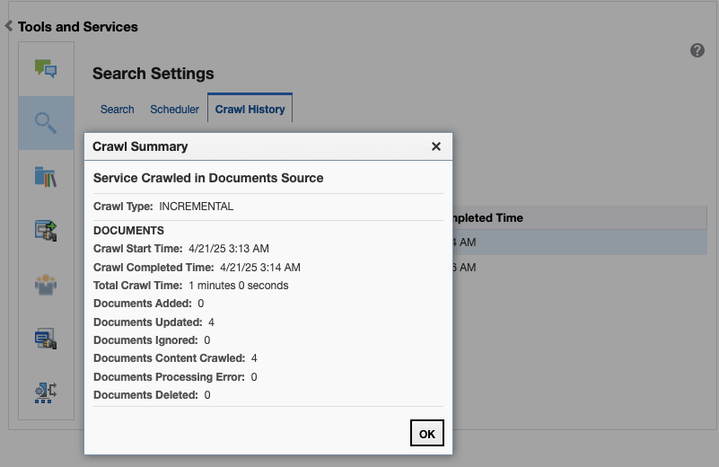

クロール・タイプ(「フル」または「増分」)をクリックすると、クロールのサマリーが表示されます。
この図は、ドキュメント・クロール・ソースのクロール・サマリーを示しています。
WebCenter Portal管理での検索設定のカスタマイズ
WebCenter Portal管理の「検索設定」ページで、「結果タイプとフィルタリング」、「検索範囲」、「ファセット」および「カスタム属性」をカスタマイズできます。ポータル・マネージャは、管理するポータルの検索範囲のみをリセットできます。
Elasticsearchの検索設定をカスタマイズするには:
  3. 「検索」タブで、「フィルタリング・ドロップダウンの有効化」を選択して、選択したサービスに基づいた検索結果のフィルタリングを有効にします。
    この図は、WebCenter Portalで使用可能な結果タイプと、「フィルタリング・ドロップダウンの有効化」が選択されている状態を示しています。
  4. 検索結果に含める結果タイプを選択するには、「使用可能な結果タイプ」と「組み込まれた結果タイプ」間で結果タイプを移動します。
  5. ホーム・ポータルのみまたはすべてのポータル(ホーム・ポータルを含む)の検索結果を含めるように「検索範囲」を設定します。
    この図は、使用可能な検索範囲を示しています。この例では、「すべてのポータル」オプションが選択されています。
  6. 検索結果とともに表示するファセットとその表示順序を選択するために、「使用可能なファセット」リストと「組み込まれたファセット」リストの間でファセットを移動します。
    この図は、使用可能なファセットを示しています。「使用可能」と「含める」の2つのセクションがあります。
  7. 「カスタム属性」セクションでは、「組み込まれた属性」セクションに属性を移動して、検索結果に表示されるカスタム検索属性と、それらの属性の表示順序を選択できます。
    この図は、使用可能なカスタム属性を示しています。「使用可能な属性」と「含める」の2つのセクションがあります。
  8. 「適用」をクリックします。

属性は次のとおりです。
WebCenter Portal管理の「属性」ページでは、属性のデフォルト値を変更できます。値を変更したら、WebCenter Portalサーバーを再起動して、変更を有効にする必要があります。
デフォルト値を変更するには:
  1. 「設定」ページで「属性」をクリックします。
    このスクリーンショットは、「属性」ページを示しています。
  2. 「属性」ページで、属性の「アクション」アイコンをクリックして、「属性の編集」を選択します。
  3. 「属性の編集」ダイアログで、属性の値を変更します。
  4. 「OK」をクリックします。
  5. WebCenter Portalを再起動します。
