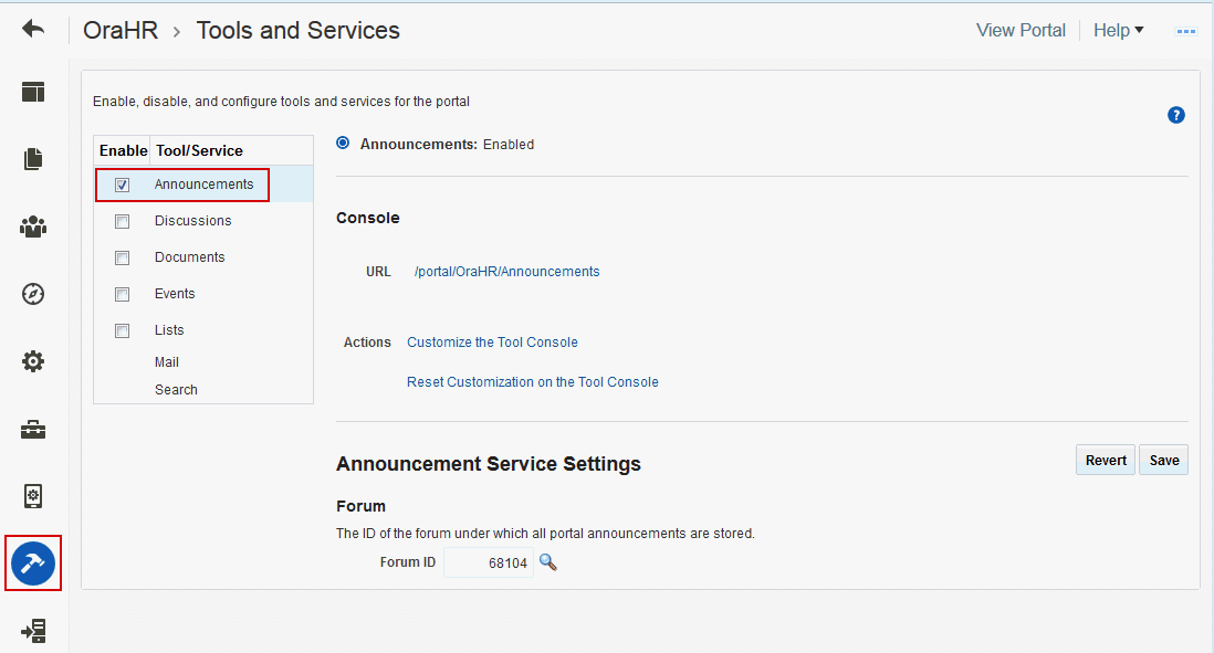

ポータルのお知らせフォーラムの設定を変更するには:
  1. ツールとサービス・ページ(「ポータルのツールとサービスの管理へのアクセス」を参照)で、「お知らせ」を選択します(図43-2)。
    デフォルトのフォーラムIDがポータルに指定されていることに注意してください。
    図43-2 ポータルのお知らせフォーラムの設定
    図43-2の説明が続きます
    「図43-2 ポータルのお知らせフォーラムの設定」の説明
  2. デフォルトのフォーラムIDを変更する場合は、「フォーラムID」フィールドの横の「ポータルのフォーラムの選択」アイコンをクリックします。
  3. 別のフォーラムを選択して「選択」をクリックするか、「フォーラムの作成」をクリックして新しいフォーラムを作成します。
    新しいフォーラムを作成する場合は、「フォーラム名」を入力して、「作成」をクリックします。
    「フォーラムID」フィールドが更新され、更新されたフォーラムIDが表示されます。
    • ポータルのすべてのお知らせビューに新しいフォーラムのデータが表示されます。
    • このポータルのすべての新しいお知らせが、新しいフォーラムIDで格納されるようになります。
    • すべての既存のお知らせ、およびこのポータルの既存のお知らせに対する編集は、古いフォーラムIDで格納されます。
    • 既存の権限は新しいフォーラムIDにコピーされないので、お知らせを使用するために必要な権限をメンバーに提供する必要があります。
  4. 「保存」をクリックします。

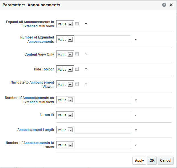

お知らせタスク・フローには関連するプロパティがあり、これらのプロパティには、十分な権限を持つユーザーが、タスク・フローの「アクション・メニューの表示」からアクセスできます。たとえば、「パラメータ」ダイアログを表示するには、「パラメータ」を選択します(図43-4)。
図43-4 「お知らせ」タスク・フロー - 「コンポーネント・プロパティ」
図43-4の説明が続きます
「図43-4 「お知らせ」タスク・フロー - 「コンポーネント・プロパティ」」の説明

「お知らせ」タスク・フローのパラメータ
表43-1に、お知らせタスク・フローに固有のパラメータを示します。
表43-1 「お知らせ」タスク・フローのパラメータ
パラメータ 説明 タスク・フロー
Expand All Announcements in Extended Mini View
選択すると、すべてのお知らせの詳細を拡張クイック・ビューで表示します。デフォルト値では、選択解除されています。この場合、お知らせとして表示されるのはお知らせのタイトルのみです。
お知らせ - クイック・ビュー
展開するお知らせの数
お知らせの詳細を表示するお知らせの数。この値を超える分のお知らせはお知らせのタイトルのみが表示されます。Content View Onlyの選択が解除されている場合のみ使用します。
次の形式を使用して値を表します。
  • 定数—2または5などの定数値を表します。
  • ページ・パラメータ—ページ・パラメータを入力して、タスク・フローが配置されているページから値を取得します。詳細は、「ページとコンポーネントの結付け」を参照してください。
  • EL式—デフォルト。式言語(EL)式を入力します。
お知らせ - クイック・ビュー
Content View Only
選択すると、お知らせのタイトルが削除され、お知らせの内容のみが表示されます。タイトルを表示する場合は選択を解除したままにします。
選択されている場合、Announcement LengthとNumber of Expanded Announcementsの値は無視されます。
お知らせ - クイック・ビュー
Hide Toolbar
お知らせのツールバーを非表示にします。
お知らせ - クイック・ビュー
Navigate to Announcement Viewer
選択すると、お知らせのリソースに移動します。デフォルトの動作(選択解除)は、ポップアップ・ウィンドウの起動です。
お知らせ - クイック・ビュー
Number of Announcements on Extended Mini View
拡張ミニ・ビューのページ当たりに表示するお知らせの数。
お知らせ - クイック・ビュー
Forum ID
バックエンド・ディスカッション・サーバーでお知らせを作成する際に使用されるフォーラムのID。
WebCenter Portalでは、このプロパティはデフォルトでは空白です。ただし、内部では現在のポータルに関連付けられているフォーラムIDにマップされています。ホーム・ポータルでは、グローバル(システム)のお知らせが返されます。このプロパティを編集して、別のフォーラムIDを指定できます。
お知らせ - クイック・ビュー
お知らせ
Announcement Length
お知らせの詳細に表示する文字数。Content View Onlyの選択が解除されている場合のみ使用します。
値が指定されない場合、WebCenter Portalでは200文字表示されます。
このパラメータは、Number of Expanded Announcementsに対して実行されます。
次の形式を使用して値を表します。
  • 定数—200または500などの定数値を表します。
Content View Onlyが選択されている場合、Announcement Lengthに入力した値は無視されます。
お知らせ - クイック・ビュー
Number of Announcements to Show
クイック・ビューに表示するお知らせの数。
お知らせ - クイック・ビュー

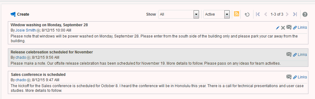

「お知らせ」タスク・フローでお知らせを表示するには、ページで「お知らせ」タスク・フローを選択するか、または「お知らせ」ページを選択します。
図43-6は、「お知らせ」タスク・フローに表示されるお知らせを示します。
図43-6 「お知らせ」タスク・フローのお知らせ
図43-6の説明が続きます
「図43-6 「お知らせ」タスク・フローのお知らせ」の説明

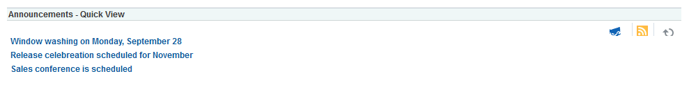

「お知らせ - クイック・ビュー」タスク・フローは、お知らせのタイトルを読取り専用で表示します。
「お知らせ - クイック・ビュー」タスク・フローでお知らせを表示するには:
  1. 「お知らせ - クイック・ビュー」タスク・フローで、表示するお知らせをクリックします(図43-7)。
    図43-7 「お知らせ - クイック・ビュー」タスク・フロー
    図43-7の説明が続きます
    「図43-7 「お知らせ - クイック・ビュー」タスク・フロー」の説明

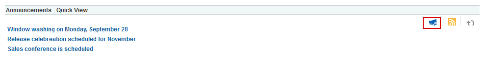

「お知らせ - クイック・ビュー」タスク・フローのお知らせは「お知らせマネージャ」を使用して管理できます。「お知らせマネージャ」には、「お知らせ」タスク・フローでお知らせを作成する機能、または既存のお知らせからメールを編集、削除(ユーザーに権限がある場合)、送信する機能、およびリンクを作成する機能が用意されています。
管理者は、「お知らせマネージャ」へのリンクを削除できます。管理者がこの機能を使用できるようにしている場合は、「お知らせマネージャのオープン」アイコンが表示されます(図43-9)。
「お知らせマネージャ」を使用して、ユーザーは、お知らせの新規作成、既存のお知らせの編集、お知らせの削除(ユーザーに権限がある場合)、ポータル・メンバーへのメールの送信(コンテンツおよびお知らせへのリンクの表示)、および他のアセットとお知らせのリンクを実行できます。
図43-9 「お知らせマネージャのオープン」アイコン
図43-9の説明が続きます
「図43-9 「お知らせマネージャのオープン」アイコン」の説明
