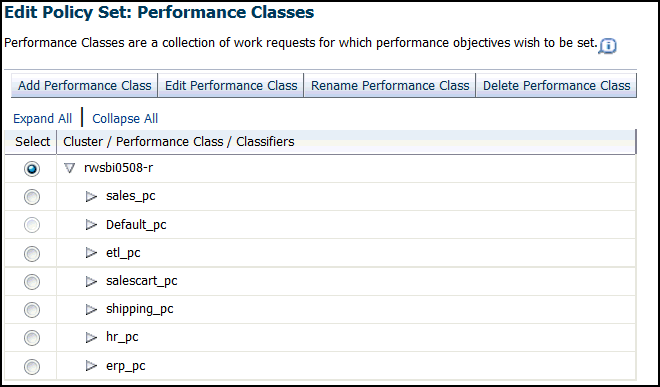

    「ポリシー・セットの編集: パフォーマンス・クラス」ページに、使用可能なパフォーマンス・クラスが表示されます。今回初めてシステムを構成する場合は、各データベース・サービスのパフォーマンス・クラスがデフォルトのパフォーマンス・クラスとともに表示されます。

  3. 「パフォーマンス・クラスの追加」をクリックすると、パフォーマンス・クラスの作成ページが表示されます。「パフォーマンス・クラス名」テキスト・フィールドに、パフォーマンス・クラスの名前を入力します。
  4. 「分類子」セクションで、作業リクエストの分類ルールを定義する情報を入力します。最初にデータベース・サービスを選択してから、指定されたデータベース・サービスを使用して作業リクエストに関連付けられているモジュール、アクション、UserNameまたはプログラム名に対して一致する値(「セット内にある」)を指定します。これらの属性に対して除外値(「セット内にない」)を指定することもできます。
  3. 変更するパフォーマンス・クラスを選択し、「パフォーマンス・クラスの編集」をクリックします。
