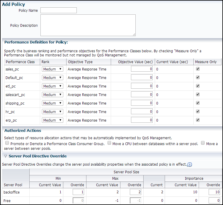

9.6.1 パフォーマンス・ポリシーの作成とパフォーマンス目標の指定
Oracle Enterprise Manager Cloud Controlを使用して、パフォーマンス・ポリシーを作成します。
パフォーマンス・ポリシーを作成および構成するには、次のステップを実行します。
  1. ポリシー・セット・エディタ・ウィザードを開始します。
  2. 「ポリシー・セットの編集: パフォーマンス・ポリシー」というタイトルのウィザードの第4画面まで進みます。
  3. 「ポリシーの追加」ボタンをクリックしてパフォーマンス・ポリシーを作成します。ポリシーの追加ページが表示されます。
    各パフォーマンス・ポリシーについて、一意の名前を指定する必要があります。ポリシーの説明とその意図も入力できます。次に、ポリシーのパフォーマンス・クラスを構成する必要があります。
    パフォーマンス・クラスを構成するには、次の手順を実行する必要があります。
    • 各パフォーマンス・クラスのランクを最高から最低まで設定します。より高いランクのパフォーマンス・クラスは、リソースの競合が発生した場合の優先順位が高くなります。
    • パフォーマンス目標の値を指定します。
      パフォーマンス目標値は、作業リクエスト(データベース・リクエスト)がその時間内に完了する必要のある秒数です。たとえば、0.008秒(8ミリ秒)などを指定します。
      ノート:
      サービス・レベル合意(SLA)または目標レスポンス時間をパフォーマンス目標値として使用しないでください。かわりに、合理的で維持可能な、目標レスポンス時間よりも大きい値を選択してください。大きめの値を使用すると、パフォーマンス目標を超える前にリソースの割当てに関するOracle Database QoS Managementからの推奨を実装する時間が確保されます。
      パフォーマンス・クラスが管理されずに測定または監視のみされるかどうかも選択できます。「測定のみ」を選択した場合、Oracle Database QoS Managementはパフォーマンス・クラスを測定または監視しますが、パフォーマンスを向上させるための推奨は提供しません。
  4. オプション: QoS Managementで自動的に実行できるアクションを指定します。
  5. Optional: サーバー・プールのディレクティブ・オーバーライドを構成します。
  6. ポリシー・セットの編集ウィザードの最後まで進みます。「ポリシー・セットの発行」をクリックして変更を永続化します。

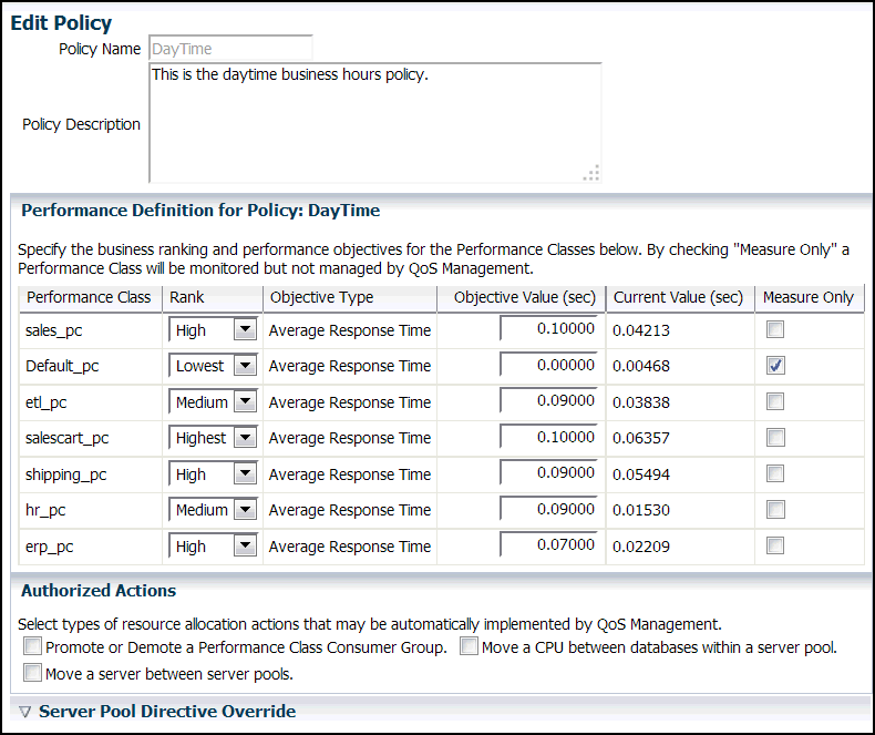

9.6.2 既存のパフォーマンス・ポリシーの編集
「ポリシーの編集」ページで、各パフォーマンス・クラスのランク、またはパフォーマンス・クラスの「測定のみ」設定を変更できます。
QoS Managementで自動的に実装できるリソース割当てアクションのタイプを選択し、サーバー・プールのディレクティブ・オーバーライドを設定することもできます。
  1. 「ポリシー・セットの編集」の「パフォーマンス・ポリシー」ページで、変更する「パフォーマンス・ポリシー」を選択し、「編集」をクリックします。
  2. パフォーマンス・クラスの新しいランクまたは目標値を指定するか、パフォーマンス・クラスの「測定のみ」設定を有効または無効にします。
  3. 変更が終了したら、「OK」をクリックしてポリシー・セット・エディタ・ウィザードに戻ります。
  4. ウィザードの最後に達するまで「次」をクリックします。変更を確認し、「ポリシー・セットの発行」をクリックします。

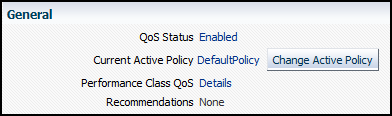

9.6.4.1 ダッシュボードからのアクティブなパフォーマンス・ポリシーの変更
  1. ダッシュボード・ページの「一般」セクションで、「アクティブ・ポリシーの変更」ボタンをクリックします。
  2. 「ポリシーの設定」ページで、使用するパフォーマンス・ポリシーを選択し、「OK」をクリックします。

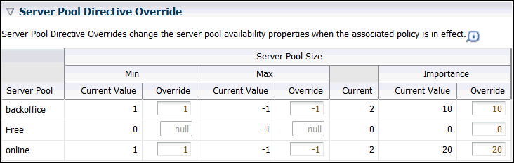

9.6.7 サーバー・プールのディレクティブ・オーバーライドの設定
サーバー・プールのディレクティブ・オーバーライドでは、サーバー・プールを別のサイズに設定したり、サーバー・プールの重要度を変更したりできます。
たとえば、広告したセール期間中など、要求のサージが予想される場合に、サーバー・プールのディレクティブ・オーバーライドを使用して、会計アプリケーションにより多くのリソースを割り当てることができます。サーバー・プールのディレクティブ・オーバーライドは、必要なときにのみ使用する必要があります。サーバー・プールのディレクティブ・オーバーライドを使用するかわりに、システムを一定期間監視し、必要に応じてサーバー・プール設定を変更する必要があります。サーバー・プールのディレクティブ・オーバーライドを使用すると、リソース割当てが予期せず変更されることがあります。たとえば、webapps、HRおよびpayrollという名前のサーバー・プールがあるとします。サーバー・プールのディレクティブ・オーバーライドを作成して、payrollサーバー・プールの最小サーバー・プール・サイズを増やします。サーバー・プールのディレクティブ・オーバーライドがアクティブになると、payrollサーバー・プールの高い最小サーバー要件を満たすために、サーバーがHRまたはwebappsサーバー・プールから除去されることがあります。
  3. 「ポリシーの編集」ボタンをクリックしてパフォーマンス・ポリシーを編集します。
    「ポリシーの編集」ページが表示されます。
  4. 必要に応じて、「サーバー・プールのディレクティブ・オーバーライド」セクションを展開します。
  5. サーバー・プールのディレクティブ・オーバーライドを設定するには、次の手順を実行します。
    • サーバー・プール内の最小サーバー数の現在の値をオーバーライドするには、そのサーバー・プールの「最小: オーバーライド」フィールドに新しい値を入力します。有効値は、0からそのサーバー・プール内の最小サーバー数までです。
    • サーバー・プール内の最大サーバー数の現在の値をオーバーライドするには、そのサーバー・プールの「最大: オーバーライド」フィールドに新しい値を入力します。有効値は、そのサーバー・プール内の最小サーバー数からクラスタのサイズまでです。
    • サーバー・プールの重要度の現在の値をオーバーライドするには、そのサーバー・プールの「重要度: オーバーライド」フィールドに新しい値を入力します。有効な値は0から1000で、値が大きいほど重要度が高いことを示します。
  6. サーバー・プールのディレクティブ・オーバーライドの値の入力が完了したら、「OK」をクリックして変更を実装します。
  7. ポリシー・セットの編集ウィザードの最後まで進み、「ポリシー・セットの発行」をクリックして変更を永続化します。
