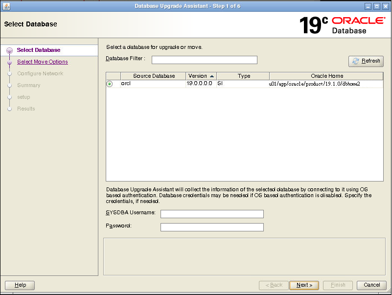

    サーバー上のすべてのデータベースがリストされます。DBUAは、データベースのリリースと場所に応じて、データベースごとに実行できる操作のタイプ(アップグレード、移動、インプレース)を示します。
    新しいOracleホームに移動するデータベースを選択します。データベースに対してオペレーティング・システムの認証を有効にしなかった場合は、選択したデータベースのSYSDBAユーザー名とパスワードを指定します。
    「次へ」をクリックします。「データベース・オプションの移動」ウィンドウが表示されます。

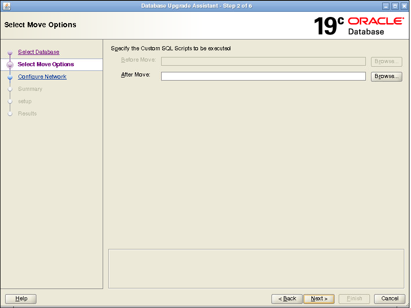

  2. 「移動オプションの選択」ウィンドウで、データベースの移動後に実行するカスタムSQLスクリプトと、ファイルを置く場所を指定します。
    「次へ」をクリックします。 「ネットワークの構成」ウィンドウが表示されます。

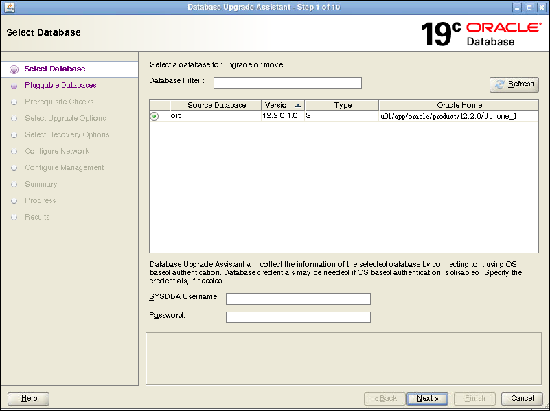

  2. 「データベースの選択」ウィンドウが表示されます。以前のリリースのOracle Databaseがインストールされている場合は、これらがアップグレード可能としてリストされます。
    いずれかのDBUAウィンドウのヘルプが必要な場合、またはDBUAの詳細を参照する場合は、「ヘルプ」をクリックしてオンライン・ヘルプを開きます。
    必要に応じて、選択したデータベースのSYSDBAユーザー名とパスワードを入力します。
    SYSDBA権限を所有していないユーザー・アカウントからDBUAを実行する場合、またはソース・データベースにオペレーティング・システム認証がない場合、ユーザー名およびパスワード資格証明を入力して、選択されたデータベースに対するSYSDBA権限を有効にする必要があります。使用するユーザー・アカウントにSYSDBA権限がある場合、またはオペレーティング・システム認証を使用した場合、ユーザー名とパスワードを入力する必要はありません。
    選択を行った後に「次へ」をクリックします。

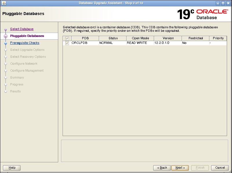

  3. 選択したデータベースがマルチテナント・コンテナ・データベース(CDB)の場合、DBUAによって「プラガブル・データベース」ウィンドウが表示されます。「プラガブル・データベース」ウィンドウにはCDBに含まれているプラガブル・データベースがリストされます。リストされたPDBは、選択されたCDBのアップグレードの一部としてアップグレードされます。
    PDBのアップグレードの優先度を選択できます。各PDBの優先度列をクリックし、アップグレード優先度の数値を入力します(1が最初のアップグレード、2が2番目のアップグレードというように続きます)。
    デフォルトで、CDB$ROOT、PDB$SEEDおよびCDBに接続されているすべてのPDBがアップグレードされます。このときに一部のPDBをアップグレードしない場合は、それらのPDBを切断します。
    PDBおよびアップグレード優先度の選択が完了したら、「次へ」をクリックします。

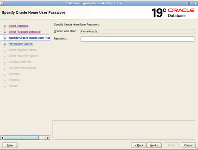

  4. Windowsプラットフォームでのみ、アップグレード・ターゲット・ホームがOracleホーム・ユーザーに関連付けられたセキュアなホームの場合は、「Oracleホームのユーザー・パスワードの指定」ウィンドウが開きます。他のプラットフォームでは、次のステップに進みます。
    Oracleホームのユーザー名と、そのユーザー・アカウントのパスワードを指定して、「次へ」をクリックします。

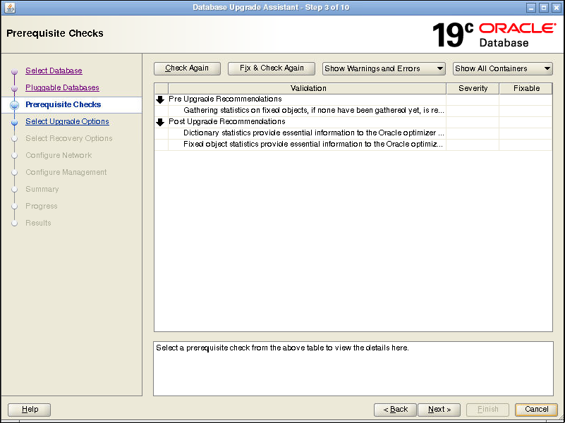

  5. 「前提条件チェック」ウィンドウが開きます。DBUAによって、データベースの分析およびアップグレード前のチェックが実行され、必要に応じて警告が表示されます。次のリストは、データベースに対するDBUAのチェックおよびDBUAが行う処置の例です。
    • 空のデータベースのごみ箱。
    • 無効なオブジェクトの識別。
    • 非推奨となったかサポートが終了した初期化パラメータの識別。
    • タイムゾーン・データファイルの識別。
    分析完了までには数分かかります。
    DBUAによる分析が終了すると、「前提条件チェック」ウィンドウが再び表示され、チェック結果が示されます。
    「前提条件チェック」ウィンドウには、DBUAが完了したチェックと、検出されたエラーの重大度が表示されます。DBUAによってエラーが検出された場合、エラーが修正可能かどうかと、エラーを修正するために実行できる処置の内容が示されます。
    DBUAで修正できるエラーが表示されている場合、「修正および再チェック」を選択します。
    DBUAで修正できないエラーが検出された場合、エラーの原因を手動で修正し、「再チェック」を選択します。
    DBUAでエラーまたは警告が検出されない場合、このウィンドウは自動的に省略され、次のウィンドウに進みます。
    検出されたエラーを修正したら、「次へ」をクリックします。

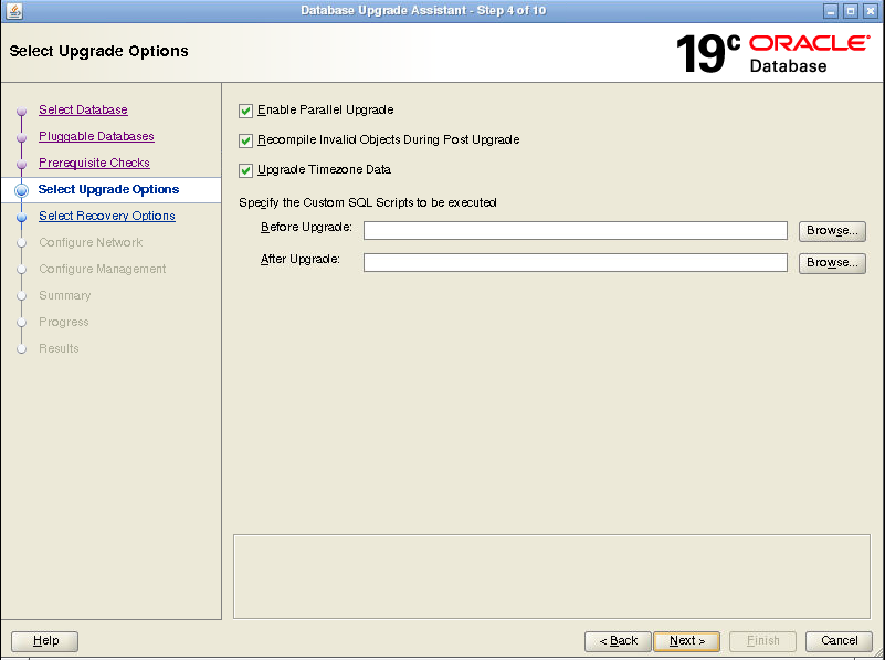

  6. 「アップグレード・オプションの選択」ウィンドウが表示されます。
    このウィンドウには次のオプションがあります。
    並列アップグレードの有効化
    アップグレード処理中にパラレル実行を有効にするには、このオプションを選択します。アップグレード処理のパラレル実行は、スクリプトおよび処理の実行を同時に処理するために使用可能なCPUの数に基づいて、アップグレードの実行に必要な時間を短縮します。
    アップグレード後に無効なオブジェクトを再コンパイル
    このオプションは、アップグレード完了後にすべての無効なPL/SQLモジュールを再コンパイルします。アップグレード後フェーズでDBUAによる無効なオブジェクトの再コンパイルを行わない場合は、データベースをアップグレードした後に無効なオブジェクトを手動で再コンパイルする必要があります。
    タイム・ゾーン・データのアップグレード
    このオプションは、このリリースのタイムゾーン・データ・ファイルを更新します。このオプションを選択しない場合は、アップグレード後にタイム・ゾーン構成ファイルを手動で更新する必要があります。
    実行するカスタムSQLスクリプトの指定
    アップグレードの一部としてカスタムSQLスクリプトを実行する場合は、このオプションを選択します。必要に応じて「アップグレード前」または「アップグレード後」入力フィールドの「参照」をクリックします。カスタムSQLスクリプトがある場所に移動します。

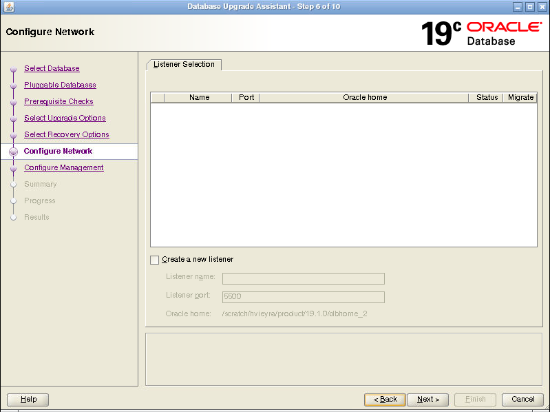

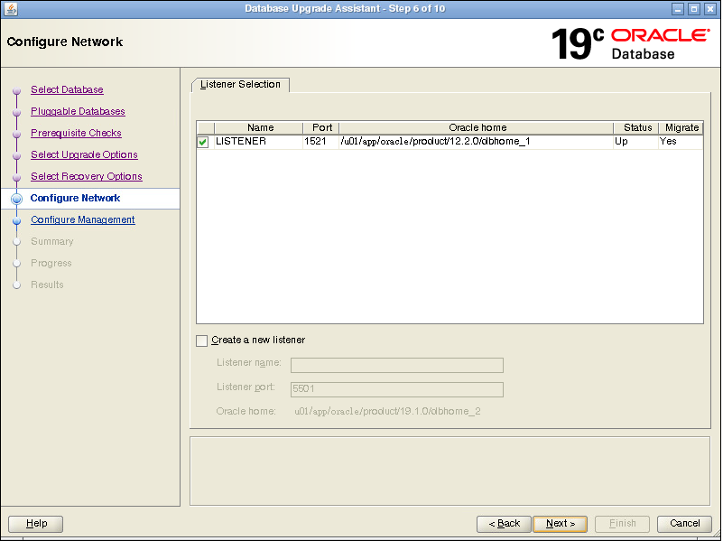

  8. 単一インスタンス・データベースのインストールの場合は、「ネットワークの構成」ウィンドウが開きます。アップグレードした新しいOracleホームに移行するソースOracleホームから1つ以上のリスナーを選択するか、インストール中に新しいリスナーを作成します。
    「ネットワーク構成」ウィンドウの「リスナーの選択」領域には、次の列がある表が表示されます。
    • 「選択」列。更新するリスナーを選択します。
    • 名前。この列にはリスナーの名前が表示されます。
    • ポート。この列にはリスナーが構成されるポートが表示されます。
    • Oracleホーム。この列にはリスナーが構成されるOracleホームが表示されます。
    • ステータス。この列にはリスナーのステータス(upまたはdown)が表示されます。
    • 移行。この列を選択し、移行するには「はい」を、移行しない場合は「いいえ」を選択します。
    新しいリスナーの作成を選択することもできます。新しいリスナーを作成する場合はリスナー名、リスナーを配置するOracleホーム、およびリスナーがモニターするポートを指定します。
    選択が完了すると、DBUAによって、移行するすべてのリスナーで次のステップが実行されます。
    1. DBUAによって、選択したリスナーがターゲットOracleホームのlistener.oraファイルに追加され、開始されます。
    2. DBUAによって、古い(ソース)listener.oraファイルからアップグレードされたデータベースのエントリが削除されます。
    3. DBUAによって、ソースとターゲット両方のOracle Database環境で、listener.oraファイルが再ロードされます。
    ノート:
    同じリスナーに登録されている他のデータベースがある場合、それらの新規クライアント接続リクエストはリスナーの移行時に影響を受ける可能性があります。

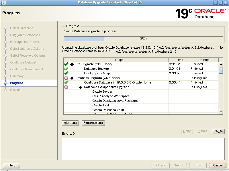

    DBUAによるアップグレードが開始されると、「進行状況」ウィンドウにプログレス・バーが表示されます。「進行状況」ウィンドウに、アップグレード中にDBUAが完了したステップを含む表が表示されます。この表には、アップグレードの進行につれて、継続時間とアップグレード・ステップのステータスが表示されます。DBUAでは、この時点でアップグレードを取り消す必要がある場合に備えて、「停止」ボタンが提供されています。
    CDBルートおよび各PDBシードのアップグレードの終了までアップグレードが進行すると、「進行状況」ウィンドウでは、ステータスが「終了」とマークされます。

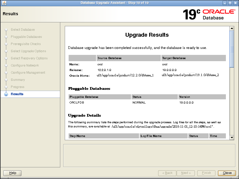

  11. アップグレードが完了すると、「結果」ウィンドウが開きます。「結果」ウィンドウには元のデータベースとアップグレードしたデータベースに関する情報が表示されます。「アップグレード結果」が表示され、DBUAが初期化パラメータに加えた変更も表示されます。マルチテナント・アーキテクチャ・データベースをアップグレードしている場合は、「結果」ウィンドウには、プラガブル・データベースと、アップグレード後にログ・ファイルが格納されるディレクトリも表示されます。アップグレード前チェックの詳細を表示するには、下にスクロールします。アップグレードが正常に終了した場合は、「アップグレード結果」フィールドに結果が表示され、警告メッセージは表示されません。アップグレードが正常に終了しなかった場合は、表示フィールドの右下隅に「データベースのリストア」ボタンが表示されます。このボタンをクリックしてデータベースの復元を開始できます。
  12. オプション: アップグレード処理の詳細を確認するには、このログ・ファイルを確認します。Oracleベース環境変数が設定されている場合は、DBUAログ・ファイルはパス/ORACLE_BASE/cfgtoollogs/dbua/upgradesession_timestamp/SIDにあります。Oracleベースが設定されていない場合は、DBUAログ・ファイルは、パス/ORACLE_HOME/cfgtoollogs/dbua/upgradesession_timestamp/SIDにあります
    ノート:
    「アップグレード結果」ウィンドウのHTMLバージョンも、ログ・ファイル・ディレクトリに保存されます。このHTMLウィンドウのリンクをクリックすると、ブラウザにログ・ウィンドウが表示されます。
    アップグレード結果に問題がない場合は、「閉じる」をクリックしてDBUAを終了します。

        -executePreReqs  指定されたデータベースに対してアップグレード前チェックのみを実行するフラグ。

        [-recompile_invalid_objects - [true | false]] trueの場合は、アップグレードの一部として、無効なオブジェクトが再コンパイルされます。
        [-upgrade_parallelism - number] パラレル・アップグレードに使用するCPU数の数値。
        [-upgradeTimezone - [true | false]] trueの場合は、アップグレード中にデータベースのタイムゾーン・ファイルがアップグレードされます。

例C-1 DBUAを使用するアップグレードのデータベースの選択
次のコマンドでは、アップグレードのためにデータベースorclを選択します。
dbua -sid orcl
