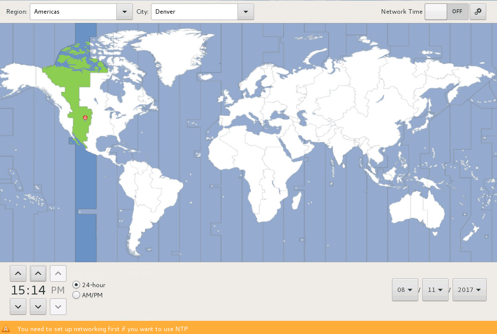

日付と時間
「日時」画面では、次の項目を設定できます。
  • システムのタイム・ゾーン
  • 実際の時刻、および時刻表示用の書式
  • 現在の日付
図3-5 日時
この画像は、「Date & Time」画面を示しています。上部には、地域と都市を選択するための2つのドロップダウン・リスト、NTPを有効にするためのオン/オフ・スイッチ、および「Settings」ボタンが表示されています。 これらの項目の下には、タイム・ゾーンで除算されたワールド・マップがあります。 マップの下には、時間の設定、時間表示書式の選択、および日付の設定を行う日時エディタがあります。
システムのタイムゾーンを選択するには、マップ上のシステムの位置に対応する領域を選択します。 または、地域および市区町村ドロップダウン・リストから選択してその場所を指定することもできます。
システムのタイム・ゾーンを選択するには、「リージョンと市区町村」ドロップダウン・リストから適切なロケーションを選択します。
時間、時間書式および日付を指定するには、画面の下部にある適切なボタンを選択します。
NTPを有効にするには、画面の右上隅にあるネットワーク時間スイッチをオンに切り替えます。 「設定」を選択すると、システムで使用するNTPサーバーを構成できるダイアログ・ボックスが表示されます。
Chronyスイートを使用することで、NTPの構成をスキップして後でそれを構成することもできます。 Oracle Linux 8 ネットワークの設定を参照してください。 Oracle LinuxでのChronyの構成も参照してください。

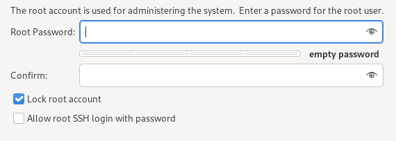

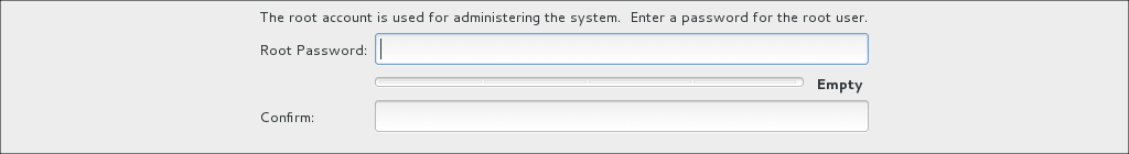

rootパスワード
「rootパスワード」ウィンドウでは、rootアカウントのパスワードを設定できます。
図3-12 rootパスワードの設定
この図は、rootパスワードを設定するために使用できるオプションを示しています。
フィールドを使用して、rootパスワードを設定および確認できます。
パスワードの強度が監視され、次のルールが適用されます:
  • パスワードは8文字以上である必要があります
  • パスワードには、数字、文字(大文字と小文字)および記号が含まれます
  • パスワードは大/小文字を区別します
弱いパスワードを入力した場合は、「完了しました」ボタンを2回押して確認する必要があります。

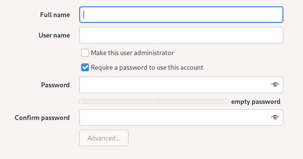

ユーザー作成
このオプションにより、システムにアクセスできるようにするためにユーザーの資格証明を構成できます。 オプションで、管理権限を付与するようにユーザーを構成できます。
図3-13ユーザーの作成
この図は、「ユーザーの作成」ウィンドウを示しています。このウィンドウには、「氏名」、「ユーザー名」のフィールド、ユーザーを管理者にするチェック・ボックス・オプション、アカウントのパスワードを必要とするチェック・ボックス・オプション、およびパスワードを設定および確認するフィールドが含まれています。
次のオプションを使用できます。
  • 氏名: ユーザー・アカウントの氏名を入力します。 このフィールドは、グラフィカル・ログイン・マネージャにユーザー・アカウントを表示するために使用されます。
  • ユーザー名: コマンドラインまたはSSHを使用してシステムにサインインするために使用するユーザー名を入力します。
  • このユーザー管理者にする: ユーザーに管理権限が必要な場合は、チェック・ボックスを選択します。 ユーザーは、デフォルトでsudoers構成にあるwheelグループに追加されます。
    管理者ユーザーは、sudoコマンドを使用して、rootパスワードのかわりにユーザー・パスワードを使用して、rootでのみ使用可能なタスクを実行できます。
  • このアカウントを使用するにはパスワードが必要です: システムへのサインインにパスワードを要求するには、このチェックボックスをオンにします。 特に管理者権限でユーザー・アカウントを構成する場合は、このチェック・ボックスを常に設定します。
  • パスワード: このフィールドにユーザー・パスワードを入力します。
  • パスワードの確認: 同じユーザー・パスワードをこのフィールドに入力します。
  • パスワードは大/小文字を区別します
弱いパスワードを使用できますが、「完了しました」ボタンを2回押す必要があります。
オプションを構成すると、「詳細」ボタンが使用可能になり、ユーザーのホーム・ディレクトリのロケーション、ユーザーIDまたはグループIDの異なる値、アカウントが属するグループのリストなど、他のユーザー・アカウント・オプションを構成できます。
