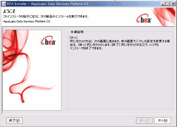

      インストーラ アプリケーションが起動し、ALDSP インストールの初期画面が表示されます。 (図 2-2 を参照)。
      図 2-2 ALDSP インストールの初期画面
      ALDSP インストールの初期画面
  3. インストールを始めるには [次へ] をクリックします。 ライセンス契約が表示されます。

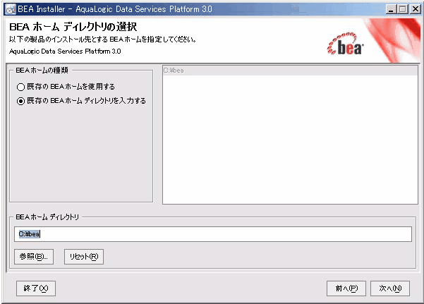

  5. 図 2-3 に示しているように、BEA ホーム ディレクトリを指定するための画面が表示されます。
    図 2-3 BEA ホーム ディレクトリの選択
    BEA ホーム ディレクトリを選択します。
    BEA ホーム ディレクトリ (<bea_home>) は、対象システムにインストールされたすべての BEA 製品の中心的なサポート ディレクトリとして機能します。
  6. BEA ホーム ディレクトリを指定し、[次へ] をクリックします。
  7. 一覧からもディレクトリを選択することができます。または、[BEA ホーム ディレクトリ] フィールドに名前を入力してください。 WebLogic Platform 9.2 をインストールしたディレクトリと同じホーム ディレクトリに ALDSP をインストールする必要があります。

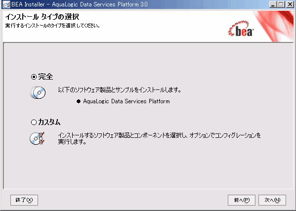

  8. インストール タイプとして [完全インストール] または [カスタム インストール] を選択し、[次へ] をクリックします。
  9. それぞれのインストール タイプについては、以下の説明を参照してください。
    • [完全インストール]
    • このオプションを選択すると、「ALDSP インストールのコンポーネント」に記載されているすべての ALDSP コンポーネントがインストールされます。
    • [カスタム インストール]

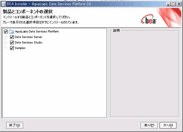

    • このオプションを選択すると、インストールする必要がある ALDSP コンポーネントを選択できます。 このオプションを選択し、[次へ] をクリックすると、図 2-5 に示す画面が表示されます。
      図 2-5 インストールするコンポーネントの選択
      インストールするコンポーネントの選択

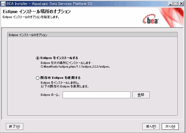

  10. コンポーネントを選択して [次へ] をクリックします。 次の画面で、Eclipse インストールの場所を選択または指定することができます。(図 2-6 を参照)。
  11. 図 2-6 Eclipse インストールの場所の選択
    Eclipse が前に使用されていなく、新しい Eclipse インスタンスをインストールする場合、[Eclipse のインストール] オプションを選択します。 このオプションを選択すると、Eclipse が次の場所にインストールされます。
    <bea_home>\tools\eclipse_pkgs\1.1\eclipse_3.2.2\eclipse
    ここで示す<bea_home> は C:\bea です。
    Eclipse がマシンにインストールされていて、Eclipse の同じインスタンスを ALDSP で使用する場合は、[既存の Eclipse の使用] オプションを選択し、Eclipse がインストールされた場所を入力します。
  12. [次へ] をクリックします。 この画面で、ALDSP をインストールするディレクトリを指定することができます。 デフォルトでは、<bea_home>\aldsp_3.0 に ALDSP がインストールされます。
