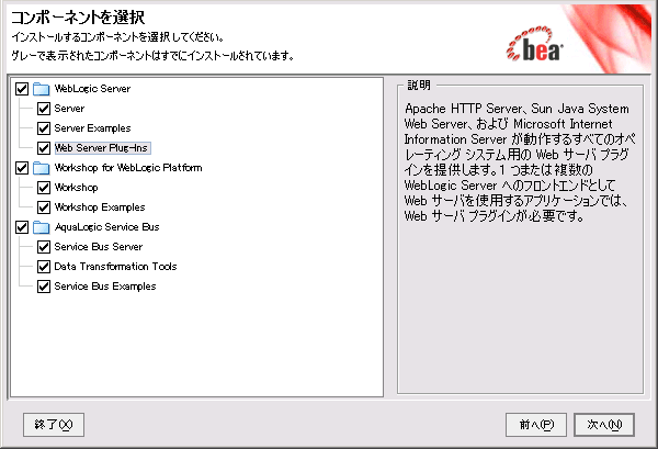

      [次へ] をクリックします。[コンポーネントを選択] ウィンドウ (図 3-5 を参照) が表示されます。このウィンドウは、カスタム インストールを選択した場合にのみ表示されます。
      図 3-5 [コンポーネントを選択]
      [コンポーネントを選択]
      このウィンドウには、インストール可能なすべてのコンポーネントがツリー ビュー形式で表示されます。インストールするコンポーネントを指定するには、該当するチェック ボックスにチェックを入れます。
      注意 : 最初のインストールでは、[Web Server Plug-Ins] のみが選択されていません。他のコンポーネントはすべてデフォルトで選択されます。システムに Web Server プラグインをインストールする場合は、[Web Server Plug-Ins] チェック ボックスを選択する必要があります。
      フォルダ レベルでコンポーネントを選択または選択解除すると、それに応じてサブコンポーネントがすべて選択または選択解除されます。システムにすでにインストールされているコンポーネントがある場合は、そのコンポーネントのチェック ボックスはグレー表示されます。
      注意 : コンポーネントをインストール対象として選択したり、選択を解除すると、コンポーネント間の依存関係のチェックが行われ、選択されたコンポーネントのリストがチェックの結果に基づいて自動的に変更されます。たとえば、[WebLogic Server] コンポーネントのチェック ボックスを選択解除すると、残りのコンポーネントは WebLogic Server がないと実行できないため、残りのコンポーネントのチェック ボックスも選択解除されます。
      システムにインストール可能なコンポーネントの詳細については、「インストール可能な製品コンポーネント」を参照してください。

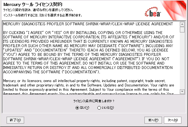

    [次へ] をクリックして次に進みます。[Mercury ツール ライセンス契約] ウィンドウ (図 3-7 を参照) が表示されます。
    図 3-7 [Mercury ツール ライセンス契約]
  11. Mercury ツールのライセンス契約に目を通し、契約条項への同意を示すために [はい] を選択します。インストールを続行するには、ライセンス契約に同意してから [次へ] をクリックする必要があります。[製品インストール ディレクトリの選択] ウィンドウ (図 3-8 を参照) が表示されます。
  12. ライセンス契約に同意せず、ツールをインストールしない場合は、[前へ] をクリックして [オプション ツール] ウィンドウに戻り、[Mercury プロファイリング ツール] のチェック ボックスを選択解除して、[次へ] をクリックします。[製品インストール ディレクトリの選択] ウィンドウ (図 3-8 を参照) が表示されます。

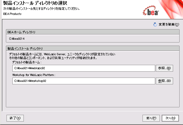

  13. ソフトウェアをインストールするディレクトリを指定し、[次へ] をクリックします。WebLogic Server と Workshop for WebLogic のデフォルトの製品ディレクトリ (weblogic92) をそのまま使用することも、新しい製品ディレクトリを作成することもできます。新しいディレクトリの作成を選択すると、インストール プログラムによって新しいディレクトリが自動的に作成されます。
    詳細については、「製品インストール ディレクトリの選択」を参照してください。このウィンドウは、インストール済みの製品にコンポーネントを追加する場合には表示されません。代わりに、製品インストール ディレクトリの確認を要求されます。確認すると、選択したコンポーネントは最初のインストールのときに指定した製品インストール ディレクトリにインストールされます。
  14. 図 3-8 [製品インストール ディレクトリの選択]
[次へ] をクリックして次に進みます。[Windows サービスのインストール] ウィンドウ (図 3-9 を参照) が表示されます。

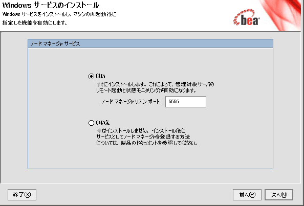

図 3-9 Windows サービスとしての Node Manager のコンフィグレーション
  1. 表示される Windows サービス、特に WebLogic Server Node Manager サービスをインストールするかどうかを選択します。Node Manager は、ドメイン内のサーバ インスタンスを監視、起動、停止するために使用します。
    [はい] を選択する場合は、[Node Manager リスン ポート] フィールドに Node Manager のリスン ポートを入力します。デフォルトは 5556 です。
    指定したリスン ポート番号が実行中のアプリケーションで現在使用されている場合、Node Manager 用に別のリスン ポート番号を入力するように要求されます。
    詳細については、「Windows サービスとしての Node Manager のインストール」を参照してください。
  2. 注意 : このウィンドウは、最初のインストールを行う Windows プラットフォームの管理者特権を持っている場合にのみ表示されます。
    [次へ] をクリックして、[ショートカットの場所の選択] ウィンドウに進みます。
