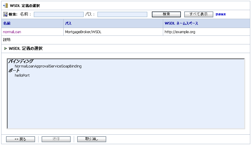

  7. [WSDL の選択] ブラウザ ウィンドウが表示されます。プロキシ サービスは最初に作成した WSDL リソースに基づいているため、その WSDL リソースをここで参照する必要があります。
  8. 図 3-8 に示すように、[WSDL 定義の選択] ウィンドウで [normalLoan] WSDL を選択します。WSDL 定義ペインに WSDL のコンテンツ カテゴリが表示されます。
  9. 図 3-8 WSDL 定義の選択
    WSDL 定義の選択
    1. 定義のペインの [ポート] カテゴリからこの WSDL の WSDL ポート (helloPort) を選択します。
    2. [送信] をクリックして選択を終了します。
    3. 図 3-7 に示すように、WSDL ポートのテキスト フィールドにポート名が表示されます。

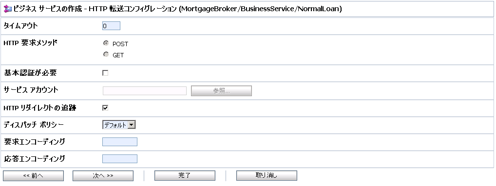

  15. 図 3-16 に示すように、[ビジネス サービスの作成 - HTTP 転送コンフィグレーション] ページが表示されます。
    図 3-16 ビジネス サービスの HTTP 転送コンフィグレーション
  16. このページのデフォルト設定をそのまま使用します。[次へ] をクリックします。

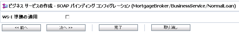

  17. 図 3-17 に示すように、[ビジネス サービスの作成 - SOAP バインディング コンフィグレーション] ページが表示されます。
    図 3-17 ビジネス サービスの SOAP バインディング コンフィグレーション
  18. このページのデフォルト設定をそのまま使用します。[次へ] をクリックします。
