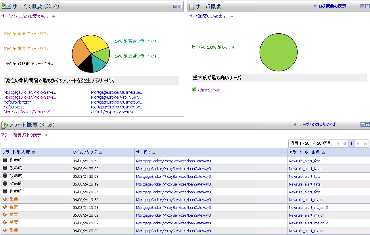

AquaLogic Service Bus Console の [ダッシュボード] ページでは、すべてのサーバとモニタされたサービスの状態を即座に表示できます。ダッシュボードには、2 つの円グラフ、1 つのテーブル、およびいくつかのリンクが表示されます。[サービス概要] 円グラフには、すべてのサービスの重大度に従って、直前の 30 分間に発行されたアラートの割合が示されます。[サーバ概要] 円グラフには、AquaLogic Service Bus ドメインにあるすべてのサーバの現在の状態が示されます。また、[サーバ概要] パネルから、重大度に従ってグループ化されたドメイン ログを表示することもできます。
円グラフに加え、これらの概要には最もアクティブなサービスと重大度が最も高いサーバのリストが表示されます。リストには、アラート数の最も多いものから順に最大 10 個のサービスが完全修飾サービス名で表示されます。重大度が最も高いサーバのリストには、重大度が最も高いサーバが 10 個まで表示されます。これは、WebLogic 診断サービスでの定義に従い、実行中のサーバのヘルス状態に基づいて表示されます。WebLogic 診断サービスの詳細については、『WebLogic 診断フレームワークのコンフィグレーションと使い方』を参照してください。
このページの各概要で、円グラフの特定の領域をクリックするか、リンクのいずれかをクリックすると、さらに詳細な情報を表示できます。
[アラート概要] テーブルには、直前の 30 分間に発行されたアラートのリストが表示されます。このテーブルには、以下のフィールドが含まれます。
このテーブルのレイアウトはカスタマイズできます。

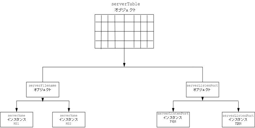

図 3-1 MIB 内のオブジェクトの階層
MIB 内のオブジェクトの階層
たとえば、ドメイン内に MS1 および MS2 という 2 つの管理対象サーバを作成した場合、MIB には、1 つの serverTable オブジェクトが含まれ、このオブジェクトに 1 つの serverName オブジェクトが含まれます。さらに、serverName オブジェクトには、値 MS1 と MS2 をそれぞれ格納する 2 つのインスタンスが含まれます。MIB は、各管理対象オブジェクトにオブジェクト識別子 (OID) と呼ばれるユニークな番号を割り当てます。OID は一度割り当てられると変更できません。各 OID は一連の整数から構成されています。この整数の配列は、MIB ツリー内でのオブジェクトの場所を定義しています。パスの各ノードは、番号とそれ県連付けられた名前を持っています。

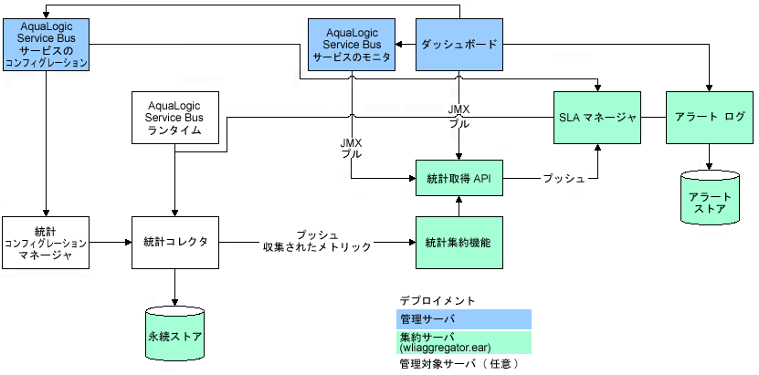

統計コンフィグレーション マネージャでは、操作リソースごとの統計コンフィグレーションを保存し、管理します。操作リソースは、モニタ サブシステムにより統計情報を収集できる単位として定義されます。操作リソースには、プロキシ サービス、サービス操作、およびパイプラインがあります。パイプラインの追加、更新、削除などのサービス定義の変更は、統計コンフィグレーション マネージャに通知されます。
クラスタ内の管理対象サーバがそれぞれ統計コレクタをホストします。統計コレクタは、統計コンフィグレーション マネージャの指示に従って、操作リソースの統計を収集します。また、集約間隔の時間が経過するまで、収集した統計のサンプル履歴も保持します。システム定義のチェックポイント間隔ごとに、統計コレクタは回復の目的で現在の統計のスナップショットを永続ストアに格納し、情報を統計集約機能に送信します。
クラスタ内の管理対象サーバの 1 つはクラスタ全体の統計の集約機能に指定され、「集約サーバ」または「アグリゲータ」と呼ばれます。システム定義のチェックポイント間隔ごとに、クラスタの各管理対象サーバは統計のチェックポイント スナップショットを集約機能に送信します。次に、集約機能はこの情報を結合し、クラスタ全体の統計を統計取得 API によりクライアントに提供します。集約機能のクライアントはダッシュボード、SLA マネージャ、およびサービス モニタ モジュールです。
システムにデータ ポイントを提供するために、ランタイム プロキシ サービス パイプライン などのシステムの操作リソースが統計コレクタのメソッドを呼び出し、そのリソース自体、統計、およびデータ ポイントを示します。

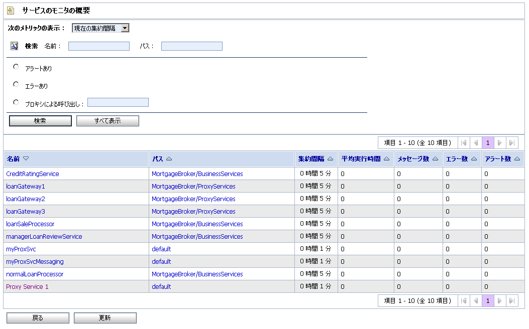

サービスのモニタの概要
次の 2 つの図に示すように、[サービスのモニタの概要] ページには、サービスのモニタ統計の 2 つのビューが表示されます。
1 つ目は、各サービスで収集された統計データの動的ビューです。このビューは、[次のメトリックの表示] フィールドで [現在の集約間隔] を選択すると表示されます。このビューに表示される集約間隔によって、表示される統計が決まります。たとえば、特定のサービスの集約間隔が 20 分である場合、そのサービスの行には直前 20 分間に収集されたデータが表示されます。
図 3-6 [サービスのモニタの概要] ページ - 現在の集約間隔

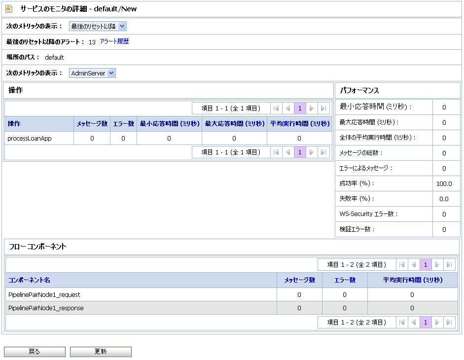

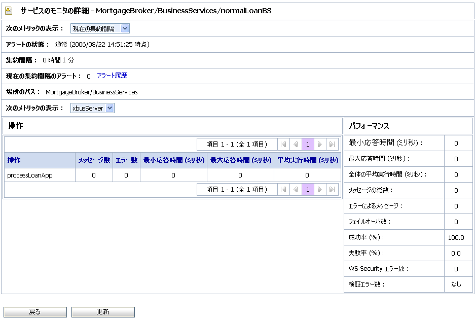

サービスのモニタの詳細
次の 2 つの図に示すように、[サービスのモニタの詳細] ページには、特定のサービスに関する詳細情報の 2 つのビューが表示されます。
1 つ目は、サービスで収集された統計データの動的ビューです。このビューは、[次のメトリックの表示] フィールドで [現在の集約間隔] を選択すると表示されます。このビューに表示される集約間隔によって、表示される統計が決まります。たとえば、このサービスの集約間隔が 20 分である場合、このビューには直前 20 分間に収集されたデータが表示されます。
図 3-8 [サービスのモニタの詳細] ページ - 現在の集約間隔
2 つ目のビューはメトリックの集計カウントです。このビューは、[次のメトリックの表示] フィールドで [最後のリセット以降] を選択すると表示されます。表示される統計は、[システムの管理] モジュールにある [グローバル設定] ページでこの特定のサービスの統計またはすべてのサービスの統計を最後にリセットした時点からのものです。
図 3-9 [サービスのモニタの詳細] ページ - 最後のリセット以降
[サービスのモニタの詳細] ページには、以下の一連の情報が表示されます。

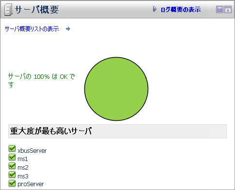

サーバ概要について
[サーバ概要] パネルには、サーバの状態の概要が表示されます。円グラフには、ドメインの各サーバの状態が示されます。各サーバの状態は WebLogic 診断サービス (『WebLogic 診断フレームワークのコンフィグレーションと使い方』を参照) から派生します。図 3-10 に示すように、重大度が最も高い 5 個のサーバが表示されます。
図 3-10 [サーバ概要] ペイン
[サーバ概要] ペイン
表示される状態には次の意味があります。

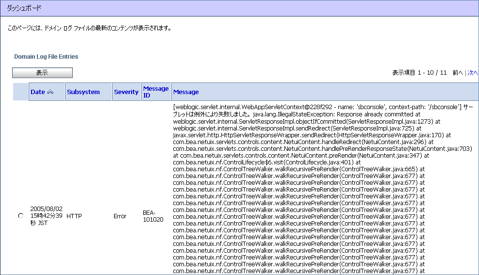

特定のタイプのメッセージのドメイン ログを表示するには、そのメッセージのタイプに対応している数字をクリックします。次の図は、AquaLogic Service Bus Console に表示されるドメイン ログ ファイルの例です。
図 3-12 ドメイン ログ ファイル エントリ
ドメイン ログ ファイル エントリ
以下の情報が表示されます。
詳細については、『ログ ファイルのコンフィグレーションとログ メッセージのフィルタ処理』の「WebLogic ロギング サービスについて」にある「メッセージの属性」参照してください。
ページにある 1 つのログ ファイルの詳細を表示するには、該当するログのラジオ ボタンを選択し、[表示] ボタンを選択します。

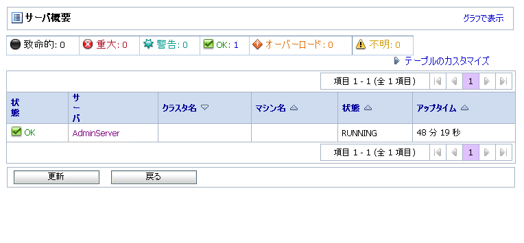

サーバ概要
次の図に示すように、[サーバ概要] ページには、サーバのカスタマイズ可能なテーブルが表示されます。
図 3-13 [サーバ概要] ページ
[サーバ概要] ページ
図 3-13 に示すように、[サーバ概要] ページの上部には、システムで現在発生しているメッセージの数が表示されます。それぞれのタイプの状態メッセージについては、「ログ概要」を参照してください。

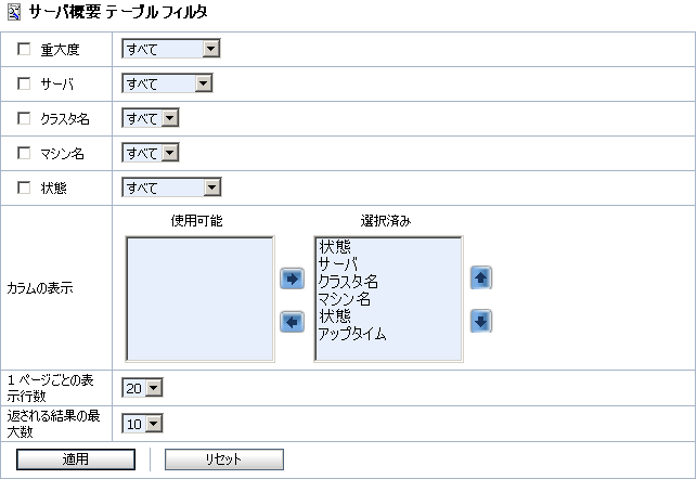

サーバ テーブルには、以下の情報が表示されます。
テーブルのこの情報を円グラフまたは棒グラフで表示するには、[グラフで表示] をクリックします。
サーバの表示をフィルタするには、サーバ テーブルの上の [テーブルのカスタマイズ] をクリックします。利用可能なフィルタを次の図に示します。
図 3-14 サーバ概要テーブル フィルタ
サーバ概要テーブル フィルタ
サーバ概要テーブル フィルタの使用方法については、『AquaLogic Service Bus Console の使い方』の「モニタ」にある「サーバ概要の表示のカスタマイズ」を参照してください。

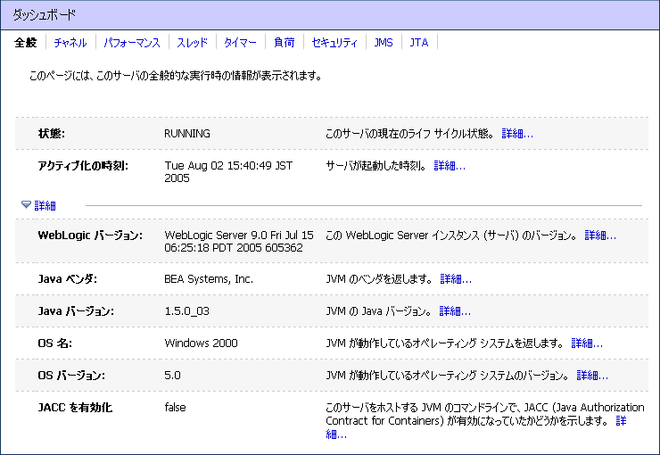

図 3-15 サーバの詳細ページ - [全般] タブ
サーバの詳細ページ - [全般] タブ
このページに表示される情報は、WebLogic Server Administration Console のサーバの設定ページの [モニタ] タブのサブセットです。以下の詳細情報が表示されます。
詳細については、WebLogic Server Administration Console オンライン ヘルプを参照してください。

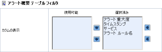

[アラート概要] パネルには直前 30 分間のアラートが表示されます。以下の詳細情報が表示されます。
アラートのリストを表示するには、[アラート概要リストの表示] をクリックしてください。「システム アラート履歴」を参照してください。
[アラート概要] パネルに表示される情報をカスタマイズするには、概要テーブルの上の [テーブルのカスタマイズ] をクリックします。利用可能なフィルタを次の図に示します。
図 3-17 アラート概要テーブル フィルタ
アラート概要テーブル フィルタ
表示するアラートのソート順序をカスタマイズするには、カラム ヘッダの横のソート アイコンをクリックします。

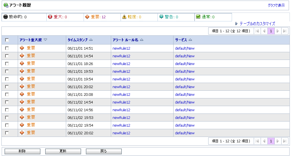

システム アラート履歴
[カスタマイズされたシステム アラート履歴] ページにアクセスするには、[アラート概要] ページで [アラート概要リストの表示] をクリックします。[カスタマイズされたシステム アラート履歴] ページでは、テーブルをスクロールするか (図 3-18 を参照)、またはアラートの表示をフィルタする (図 3-19 を参照) ことで、すべてのアラートを表示できます。
図 3-18 カスタマイズされたシステム アラート履歴
図 3-18 に示すテーブルをカスタマイズし、次の詳細情報を表示できます。
アラートの円グラフまたは棒グラフを表示するには、テーブルの [グラフを表示] をクリックします。
特定のアラートを検索するには、[カスタマイズされたシステム アラート履歴] テーブルで [テーブルのカスタマイズ] をクリックしてアラートの表示をフィルタできます。次の図に、利用可能なフィルタ オプションを示します。

[サービスのモニタの概要] ページには、以下の値が示されています。
       Message Count: 4
       Error Count: 1
この場合、なぜアラートが発生したのでしょうか。この場合の成功率は 80% ではないでしょうか。
回答 : いいえ。表示されたメッセージ数の値は、エラーが発生したメッセージを含め、サービスで処理されたメッセージの総数です。したがって、この場合の成功率は 75% です。
質問 5 : JMS メッセージを送信する集約間隔 10 分のサービスを作成しました。[サービスのモニタの概要] ページにメッセージ数が表示されていましたが、一定時間の経過後、このサービスのメッセージ数が 0 と表示されます。
回答 : [サービスのモニタの概要] ページには、動的な統計が表示されます。この場合、直前 10 分間のメッセージ数が表示されます。直前 10 分間にシステムでメッセージが処理されていなかったため、メッセージ数は 0 と表示されました。

質問 8 : ダッシュボードにはアラートが生成されたことが示されていますが、[サービスのモニタの詳細] ページの [現在の集約間隔のアラート] フィールドの値は 0 になっています。
回答 : アラート ルールは間隔の完了後に評価されます。これは、チェックポイントの完了後に発生します。ルールが true に評価されると、ルールのアクションがトリガされ、ログが生成されて、間隔数統計属性 ([現在の集約間隔のアラート]) の値が増加されます。このカウンタの更新値は 60 秒後の次のチェックポイントで処理されます。[サービスのモニタの詳細] ページには、アラート生成の約 1 分後の更新された数が表示されます。
