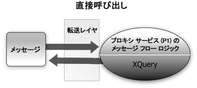

直接呼び出し
直接呼び出しは、同じ AquaLogic Service Bus ドメイン内にあるプロキシ サービスをテストするときに使用します。[直接呼び出し] オプションでは、メッセージは直接プロキシ サービスに送信され、転送レイヤを経由しません。[直接呼び出し] オプションを使用すると、デフォルトでトレースが有効になり、テスト コンソールでメッセージ フローを診断したりトラブルシューティングしたりすることができます。デフォルトでは、プロキシ サービスのテストは [直接呼び出し] オプションを使用して行われます。
[直接呼び出し] オプションを使用してプロキシ サービスをテストする場合、テスト コンソールに入力するコンフィグレーション データは、プロキシ サービスを呼び出すクライアントから渡されるとプロキシ サービスが想定するデータにする必要があります。つまり、テスト コンソールは、プロキシ サービスを呼び出すクライアントの役割を果たします。また、直接呼び出しによるテストを行うときは、メッセージのモニタ フレームワークを経由しません。
次の図は、直接呼び出しの仕組みを示します。メッセージは転送レイヤを経由せず、直接プロキシ サービス (P1) に配信されます。
図 4-1 直接呼び出しでのプロキシ サービスのテスト
直接呼び出しの方法は、プロキシ サービスの内部メッセージ フロー ロジックをテストする場合に最も適しています。テスト データは、ディスパッチされた時点の想定されるメッセージの状態をシミュレーションする必要があります。このテスト アプローチと、テスト コンソールの [転送] セクションにあるカスタム (着信) 転送ヘッダの設定を使用して、サービスの呼び出しを正確にシュミレーションします。

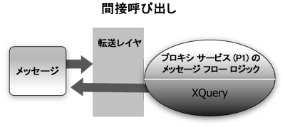

間接呼び出しを使用してプロキシ サービスをテストする ([直接呼び出し] オプションをチェックしていない) 場合、メッセージは転送レイヤを介してプロキシ サービスに送信されます。転送レイヤは、テストの際に、メッセージ ヘッダまたはメタデータの処理を実行します。これによって、プロキシ サービスからプロキシ サービスへの呼び出しの実行時パスが呼び出されます。
次の図は、間接呼び出しの仕組みを示します。メッセージはまず転送レイヤで処理され、次にプロキシ サービス (P1) に送信されます。
図 4-2 間接呼び出しでのプロキシ サービスのテスト
このテスト方法は、両方のプロキシ サービスが同じ JVM で実行されている際に、プロキシ サービスからプロキシ サービスへのインタフェースをテストする場合にお勧めします。このテスト アプローチと、テスト コンソールの [転送] パネルにあるカスタム (発信) 転送ヘッダの設定を使用して、サービスの呼び出しを正確にシュミレーションします。テスト コンソールの転送設定の詳細については、「テスト コンソールの転送設定」を参照してください。
間接呼び出しでは、テストに入力するコンフィグレーション データは、プロキシ サービス (たとえば、他のプロキシ サービスのルート ノードやサービス コールアウト アクション) から送信されるデータです。間接呼び出しのシナリオでは、テスト コンソールは、別のサービスへのルーティングまたはコールアウトを行うプロキシ サービスの役割を果たします。

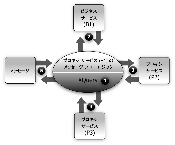

次の図に示すシナリオでは、クライアントがプロキシ サービス (P1) を呼び出します。メッセージ フローは、ビジネス サービス B1、プロキシサービス P2、プロキシ サービス P3 の順に呼び出してから、メッセージをクライアントに返します。インタフェースを番号で示しています。
図 4-3 テスト シナリオの例
テスト シナリオの例
このシナリオには、有効なテスト方法がいくつもあります。以下のテスト方法をお勧めします。

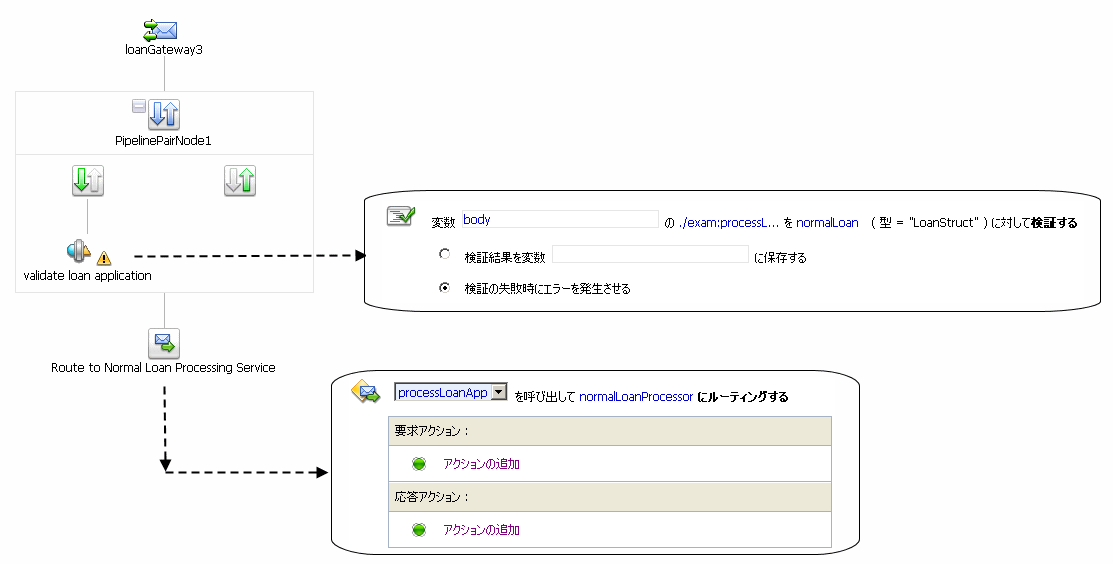

loanGateway3 のメッセージ フローを次の図に示します。この図の融資申し込みの検証ステージとルート ノードのコンフィグレーションに注釈を付けてあります。
図 4-4 プロキシ サービス (LoanGateway3) のメッセージ フロー

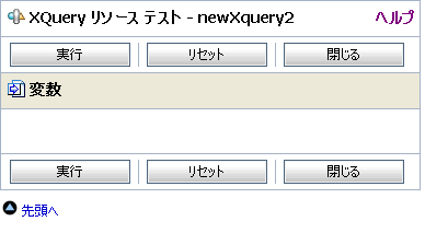

たとえば、次の図は、int、XML、および型なしの 3 つの変数を持つ XQuery を示します。
図 4-6 XQuery テストへの入力
XQuery テストへの入力
テスト コンソールでは、3 つの変数がすべて [変数] セクションに表示されます。型なし変数については、デフォルトで XML がチェックされています。これが最も一般的なケースです。これらの変数をコンフィグレーションする必要があります。
図 4-7 テスト コンソールでの XQuery 変数のコンフィグレーション

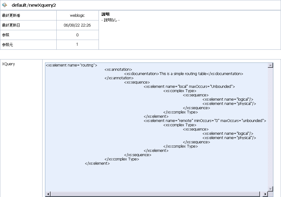

XQuery エディタから XQuery 式をテストすることもできます。

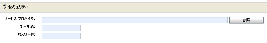

テスト コンソール ([セキュリティ] パネル) には、WS-Security を含むサービスをテストする場合に使用する [サービス プロバイダ]、[ユーザ名]、および [パスワード] フィールドが表示されます。
図 4-8 テスト コンソールの [セキュリティ] パネル
テスト コンソールでプロキシ サービス プロバイダを指定すると、WS-Security で要求されるすべてのクライアントサイド PKI キーペア資格が、プロキシ サービス プロバイダから取得されます。操作の要求ポリシーで ID アサーションが指定されており、サポートされるトークン タイプの 1 つがユーザ名トークンである場合は、[ユーザ名] と [パスワード] フィールドを使用します。詳細については、Web サービス ポリシーに関する説明を参照してください。
[サービス プロバイダ]、[ユーザ名]、および [パスワード] フィールドは、操作に要求ポリシーまたは応答ポリシーがある場合は必ず表示されます。値が必須かどうかは、実際の要求および応答ポリシーによって決まります。
