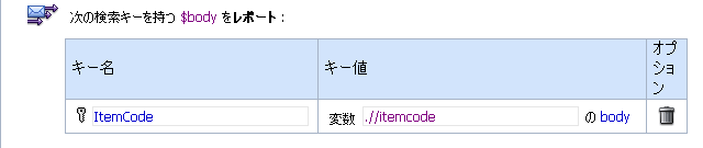

レポート アクションをコンフィグレーションする場合は、キー値を使用してメッセージからキー識別子を抽出します。複数のキーをコンフィグレーションできます。情報は、メッセージの本体からのみでなく、header 変数や inbound 変数など、メッセージに関連付けられている他のあらゆる変数からも取り込むことができます。メッセージ変数の詳細については、『AquaLogic Service Bus Console の使い方』の「メッセージ コンテキスト」を参照してください。
次のように、任意の XML 要素をキーとして使用できます。
   <?xml version="1.0" encoding="utf-8"?>
    <poIncoming>
<areacode>408</areacode>
<item-quantity>100</item-quantity>
<item-code>ABC</item-code>
<item-description>Medicine</item-description>
</poIncoming>
たとえば、次の図に示すように、キーを itemcode、値を .//item-code (XPath 式)、変数をメッセージ本文 (body) と指定できます。

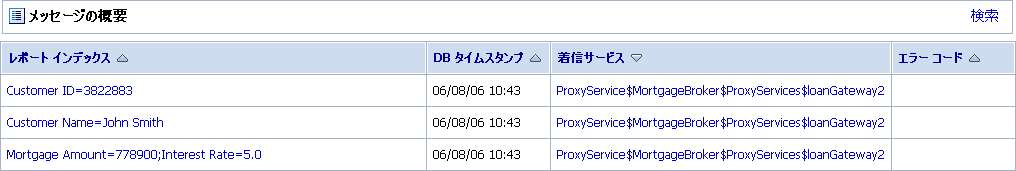

ナビゲーション パネルで [レポート] をクリックすると、[メッセージの概要] ページが表示されます。このページには、データベース タイムスタンプでソートされたレポート メッセージのリストを示すテーブルがあります。
図 5-5 メッセージの概要
メッセージの概要
メッセージがフィルタされていない場合、[メッセージの概要] テーブルには、データベース タイムスタンプに基づいて最大 100 個の最新メッセージが表示されます。メッセージをフィルタした場合は、最大 1000 個のメッセージが表示されます。
注意 : メッセージをフィルタした後、フィルタは更新するまで有効になります。
上の図に示すテーブルには、次の情報が表示されます。

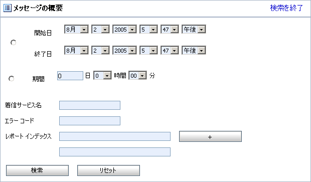

特定のメッセージを検索するには、[メッセージの概要] テーブルで [フィルタ] をクリックすることにより、メッセージの表示をフィルタできます。利用可能なフィルタを次の図に示します。
図 5-6 [メッセージの概要] での検索
[メッセージの概要] での検索

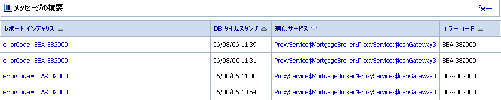

図 5-6 に示すように、指定した期間のレポート メッセージをサービス名、エラー コード、およびレポート インデックスでフィルタできます。メッセージをフィルタした後、ページのタイトルは [フィルタされたメッセージの概要] に変わります。[メッセージの概要] のフィルタの使用方法については、『AquaLogic Service Bus Console の使い方』の「レポート」にある「メッセージの表示と検索」を参照してください。
レポート メッセージに関する詳細情報を表示するには、[レポート インデックス] カラムでメッセージの名前をクリックします。メッセージの詳細表示ページが表示されます。

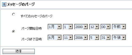

レポート データストアからすべてのメッセージをパージしたり、時間範囲に基づいてパージすることができます。メッセージのパージは、AquaLogic Service Bus Console で行われる非同期プロセスです。この機能により、パージをバックグラウンドで行いながら、AquaLogic Service Bus Console の [メッセージの概要] ページを使用できます。
図 5-8 [メッセージのパージ] ページ
[メッセージのパージ] ページ
パージの完了に要する時間は、パージ キューにあるメッセージの数によって異なります。パージ プロセス中にレポート メッセージを検索すると、メッセージの削除の速度が低下します。また、一部のデータのパージがまだ完了していない場合、[メッセージの概要] ページに不正なデータが表示されることがあります。
パージ プロセスは非同期であり、バックグラウンドで行われるため、AquaLogic Service Bus Console には、パージを実行中であることを示すメッセージは表示されません。ただし、パージの実行中に別のユーザがパージを開始しようとすると、次のメッセージが表示されます。
          「すでにパージ作業を実行中です。後で実行してください」

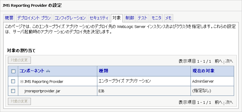

  5. [対象] タブをクリックします。
  6. 適切なチェックボックスのチェックをはずします。
  7. 図 5-11 レポート プロバイダの割り当て解除
    レポート プロバイダの割り当て解除
  8. [保存] をクリックします。設定が正常に更新されたことを示すメッセージが表示されます。
