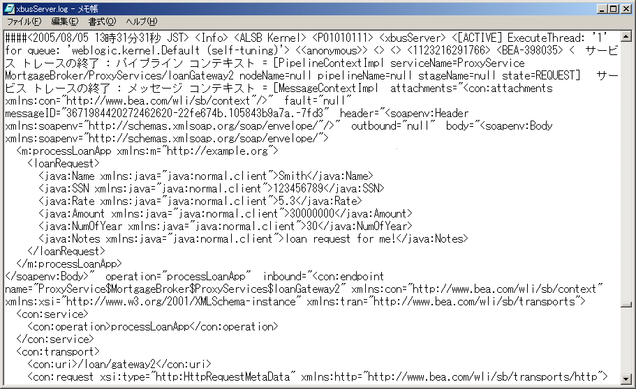

トレース情報は、サーバ ディレクトリのログに記録されます。たとえば、AquaLogic Service Bus サンプルでは、サービスをテストする前にサービスのトレースを有効にすると、トレース情報が次のログ ファイルに記録されます。
<BEA_HOME>\weblogic92\samples\domains\servicebus\servers\xbusServer\logs\xbusServer.log
ここで、BEA_HOME は BEA 製品のインストール先のディレクトリです。
次の図は、トレース ログのサンプルです。
図 6-2 トレース ログの例
トレース ログの例
注意 : サーバ ログのトレース パターンはテスト コンソールのトレースと同じになります。テスト コンソールのトレースの詳細については、『AquaLogic Service Bus Console の使い方』の「テスト コンソール」にある「プロキシ サービスのトレース」を参照してください。
