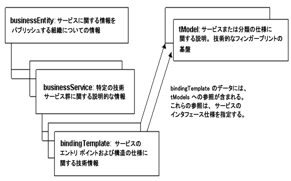

UDDI エンティティの概要
UDDI は、特定のデータ モデルを使用して、組織とサービスを定義するエンティティを表します。図 7-2 は、異なる UDDI エンティティ間の関係を示します。
図 7-2 組織とサービスを表す UDDI エンティティ
UDDI エンティティの概要を示します。
表 7-1 UDDI エンティティの概要説明
ビジネス エンティティ
サービスを所有および提供する組織またはグループ。サービス提供者の名前、説明、および連絡先のセット、ビジネス エンティティの機能を表すカテゴリ、ユニークな ID、検出 URL のセットで記述される。
ビジネス サービス
ビジネス サービスは、ビジネス エンティティが提供する機能またはリソースを表す。名前、説明、サービスの機能を表すカテゴリのセットで記述される。必ずしも Web サービスであるわけではない。
バインディング テンプレート
バインディング テンプレートは、ビジネス サービスを呼び出す方法の技術的な詳細を表す。ビジネス サービスには、1 つまたは複数のバインディング テンプレートを含めることができる。サービス エンドポイントを表すアクセス ポイント (エンドポイント URI とプロトコル仕様)、tModel インスタンス情報、およびバインディング テンプレートの特定の機能を参照するカテゴリで記述される。
tModel
UDDI レジストリでのサービスの表現方法を記述する技術モデル。サービスの記述には、名前、説明、概要ドキュメント (tModel の目的を指定するドキュメントへの参照)、カテゴリ、および (tModel をユニークに識別する) 識別子などが含まれる。

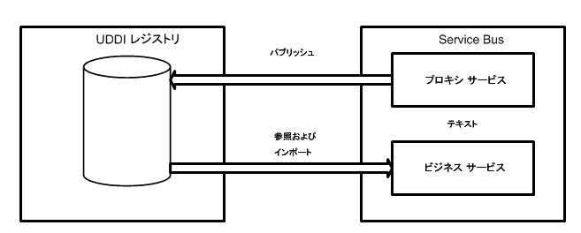

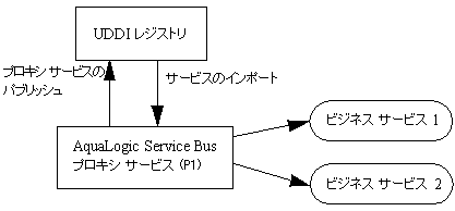

プロキシ サービスと UDDI レジストリの基本的な通信
このシナリオでは、AquaLogic Service Bus を使用して、レジストリからサービスをインポートし、そのサービスを AquaLogic Service Bus プロキシ サービスの一部として元のレジストリにパブリッシュする方法を説明します。
AquaLogic Service Bus に、UDDI レジストリからビジネス サービスをインポートします。メッセージ フローでビジネス サービスと通信するように、プロキシ サービスをコンフィグレーションします。プロキシ サービス自体を元のレジストリにパブリッシュし、他のドメインで使用できるようにすることが可能です。
図 7-3 プロキシ サービスと UDDI レジストリの通信

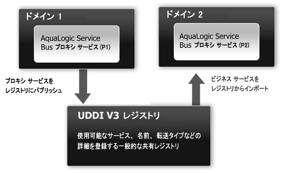

AquaLogic Service Bus のドメイン間デプロイメント
このシナリオでは、AquaLogic Service Bus を使用するドメイン間デプロイメントについて説明します。あるドメインの AquaLogic Service Bus アプリケーションが、実行時に別のドメインにある別の AquaLogic Service Bus サービスにアクセスする必要があります。
2 つのドメインに、AquaLogic Service Bus のインスタンスがそれぞれデプロイされています。ドメイン (D1) に AquaLogic Service Bus プロキシ サービス (P1) がコンフィグレーションされています。ドメイン (D2) の AquaLogic Service Bus プロキシ サービス (P2) は、プロキシ サービス (P1) にアクセスする必要があります。ドメイン間で直接通信することができないため、D2 の P2 は D1 の P1 を検出できません。AquaLogic Service Bus のインポート/エクスポート機能では、別のドメインにあるサービスの実行時検出をサポートしていませんが、一般に公開されている UDDI レジストリにサービスをパブリッシュすることで、そのサービスがどのドメインにあっても検出できるようになります。P1 が UDDI レジストリに公開されると、実行時に呼び出したり (たとえば、株価を取得する)、他の AquaLogic Service Bus プロキシ サービスでビジネス サービスとしてインポートしたりできます。
別のドメインからインポート/エクスポートする場合は、ネットワーク接続が必要です。プロキシ サービスが、異なるドメインのリポジトリにあるスキーマを参照するとします。この場合、URL を使用してインポートするために、そのドメインに HTTP でアクセスできる必要があります。接続がない場合は、エラー メッセージが返されます。
図 7-4 ドメイン間デプロイメントのビジネス ケース例

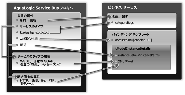

AquaLogic Service Bus プロキシ サービスと UDDI エンティティのマッピング
AquaLogic Service Bus プロキシ サービスの属性が、UDDI レジストリでサポートされるデータ モデルにマップされる必要があります。これによって、プロキシ サービスを UDDI ビジネス エンティティとしてパブリッシュできます。次の表は、AquaLogic Service Bus プロキシ サービスの UDDI レジストリ マッピングに関連する、サービス タイプ、メッセージ タイプ、および転送方式を示します。
表 7-4 プロキシ サービスの属性とサービスのタイプ
サービスのタイプ
メッセージのコンテンツ タイプ
転送方式
WSDL
SOAP または XML (添付ファイル付き)
HTTP(S)、JMS
任意の SOAP
型なしの SOAP (添付ファイル付き)
HTTP(S)、JMS
任意の XML
型なしの XML (添付ファイル付き)
HTTP(S)、JMS、電子メール、ファイル、FTP、および Tuxedo
メッセージング
バイナリ、テキスト、MFL、XML (スキーマ)
注意 : 括弧内の部分はオプションです。メッセージング サービスでは、要求と応答のコンテンツが異なる場合や、応答がない場合 (一方向のメッセージ) があります。電子メール、ファイル、および FTP は一方向であることが必要です。
プロキシ サービスは共通の属性を持ちます。また、サービスやサービスのタイプで使用される転送プロトコルによって固有に定義される属性もあります。各プロキシ サービスは、特定のタイプのメッセージを配信できます。

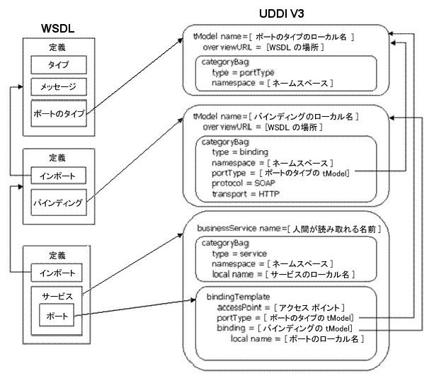

図 7-6 は、WSDL ベースのサービスが UDDI ビジネス エンティティにマップされる仕組みを示します。
図 7-6 WSDL サービスから UDDI へのマッピング
WSDL ベースのプロキシ サービスを UDDI レジストリにパブリッシュするためのベースとして、http://www.oasis-open.org/committees/uddi-spec/doc/tns.htm にある技術ノート「Using WSDL in a UDDI Registry, Version 2.0.2」が使用されています。このドキュメントは、WSDL ベース以外のサービスをパブリッシュするための基準としても使用されます。このドキュメントと、ベースとなる UDDI 仕様は、UDDI エンティティの記述に使用される標準技術モデル (tModels) を記述しています。AquaLogic Service Bus プロキシ サービスを UDDI レジストリのエンティティとしてパブリッシュするには、AquaLogic Service Bus 固有の構成要素の一部をサポートするために、標準の tModel を追加する必要があります。サービスの検索時に、AquaLogic Service Bus プロキシ サービスのすべての属性 (サービスのタイプや転送の詳細など) が役立つわけではありません。これらの属性は、サービスを分類するものではありません。tmodels は、検出されたサービスのコンフィグレーションの詳細です。これらのコンフィグレーションの詳細は、ビジネス サービスのバインディング テンプレートの tmodelinstanceDetails セクションにマップされます。その他の属性は、サービスを個別に識別するものであり、サービスの検索条件として使用できます。これらの属性は、キー付き参照を使用して、バインディング テンプレートの categoryBag の値と共に tModels にマップされます。

AquaLogic Service Bus プロキシ サービスの UDDI マッピングの詳細
AquaLogic Service Bus プロキシ サービスの概要情報は、以下のようにビジネス サービスにマップされます。
コード リスト 7-1 は、プロキシ サービスの概要情報のビジネス サービスへのマッピングを示しています。
コード リスト 7-1 プロキシ サービスからビジネス サービスへのマッピング例

注意 : 各転送方式のサービス エンドポイントは、必ず bindingTemplate の accessPoint フィールドに格納されます。
表 7-5 は、各転送方式で使用する tModelKey と InstanceParms を転送のタイプごとにまとめたものです。
表 7-5 転送属性
転送
tModelKey
InstanceParms
HTTP
uddi:uddi.org:transport:http
  • クライアント認証 [なし、基本、クライアント証明書 (HTTPS のみ)]
  • 要求エンコーディング
  • 応答エンコーディング
JMS
uddi:uddi.org:transport:jms
  • 送り先のタイプ [キュー、トピック]
  • 応答が必要、応答 URI
  • 応答メッセージ タイプ [バイト、テキスト]
  • 要求エンコーディング
  • 応答エンコーディング
ファイル
uddi:uddi.org:transport:file
  • ファイル マスク
  • 到着順にソート [ブール値]
  • 要求エンコーディング
FTP
uddi:uddi.org:transport:ftp
  • ファイル マスク
  • 到着順にソート [ブール値]
  • 転送モード [テキスト、バイナリ]
  • 要求エンコーディング
電子メール1
uddi:uddi.org:transport:smtp
  • 添付ファイルのサポート [ブール値]
  • 要求エンコーディング
Tuxedo
uddi:bea.org:transport:tuxedo
  • 応答が必要
  • アクセス ポイント ID
  • バッファ タイプ
  • バッファ サブタイプ
  • クラス Jar
  • フィールド テーブル クラス
  • View クラス
1電子メール転送の場合、バインディング テンプレートの accessPoint では、次のような標準の mailto URL 形式を使用します。
1mailto:name@some_server.com
1これは、電子メールを読み込むための URL であり、AquaLogic Service Bus でプロキシ サービスにコンフィグレーションした URL とは異なります。サーバ名が不明の場合、この mailto URL をプロキシ サービス定義から生成することはできません。たとえば、プロキシ サービスが POP3 サーバから読み込むように定義されている場合、mailfrom:pop3.bea.com のような URL で定義されていることが考えられます。このようなプロキシ サービスをパブリッシュすると、ダミー サーバが追加されます。上記の例では、パブリッシュされる URL は、mailto:some_name@some_server.com の形式になります。
サービス タイプ属性
表 7-6 は、各サービスのタイプの概要説明を示します。
表 7-6 サービスのタイプの属性
サービス
説明
WSDL
WSDL ベースのプロキシは、次の URL にある技術ノート「Using WSDL in a UDDI Registry, Version 2.0.2」に基づいて UDDI にマップされる。
http://www.oasis-open.org/committees/uddi-spec/doc/tn/uddi-spec-tc-tn-wsdl-v202-20040631.htm.
任意の SOAP
bindingTemplate の tModelInstanceDetails と categoryBag に含まれる簡易マーカ プロトコル tModel によって、任意の SOAP の属性が定義される。
任意の XML
bindingTemplate の tModelInstanceDetails と categoryBag に含まれる簡易マーカ プロトコル tModel で任意の XML の属性が定義される。これは、新しい詳細な tModel である。
メッセージング サービス
bindingTemplate の tModelInstanceDetails に含まれる簡易マーカ プロトコル tModel によって、メッセージング サービスの属性が定義される。これは、新しい詳細な tModel である。他のサービス タイプとは異なり、メッセージング サービスには、要求および応答メッセージの詳細を示す追加のコンフィグレーション情報が関連付けられる。コンフィグレーション詳細は、tModelInstanceInfo 内の次の tModel 参照の InstanceParms データに、XML データとして表される。
  • 入力メッセージ フォーマット (XML、テキスト、バイナリ、MFL)
  • AquaLogic Service Bus の入力メッセージ スキーマの URL (入力メッセージが XML の場合は省略可能)
  • AquaLogic Service Bus の入力メッセージ MFL の URL (入力メッセージが MFL の場合)
  • 出力メッセージ フォーマット (なし、XML、テキスト、バイナリ、MFL)
  • AquaLogic Service Bus の出力メッセージ スキーマの URL (出力メッセージが XML の場合は省略可能)
  • AquaLogic Service Bus の出力メッセージ MFL の URL (出力メッセージが MFL の場合)
AquaLogic Service Bus サービスをサポートする標準 tModel
AquaLogic Service Bus と UDDI のマッピングでは、AquaLogic Service Bus のメタデータと関係を表すいくつかの新しい標準 tModel が採用されています。このマッピングをサポートするには、これらの tModel を UDDI レジストリに登録する必要があります。管理者 ID を使用して、AquaLogic Service Registry にこれらの tModel を作成できます。
次の表は、新しい tModels の概要を示します。
表 7-7 AquaLogic Service Bus の tModel
名前
値
説明
CategorizationGroup tModel のタイプ
bea-com:servicebus:properties
AquaLogic Service Bus サービス固有の属性を記述する。データ モデルでは、ビジネス サービスの categoryBag で使用される。
Categorization tModel のタイプ
bea-com:servicebus:serviceType
WSDL、SOAP、XML、メッセージング サービス
AquaLogic Service Bus サービスのサービス タイプを記述する。
bea-com:servicebus:instance
AquaLogic Service Bus Console のURL
サービスを UDDI にパブリッシュする AquaLogic Service Bus のサービス インスタンスを記述する。
Transport tModel のタイプ
uddi-org:jms
サービスが使用する転送方式を記述する。これは、ビジネス サービスのバインディング テンプレートの accessPoint 属性で参照される。
uddi-org:file
サービスの呼び出しに使用する転送のタイプを記述する。これは、ビジネス サービスのバインディング テンプレートの accessPoint 属性で参照される。
Protocol tModel のタイプ
bea-com:servicebus:anySoap
サービスへのアクセスに使用するプロトコルのタイプを記述する。SOAP メッセージを含み、WSDL またはスキーマで定義されていないサービスを指定する。メッセージ本文のコンテンツは、アプリケーションによって動的に決まる。
bea-com:servicebus:anyXML
サービスへのアクセスに使用するプロトコルのタイプを記述する。XML メッセージを含む、WSDL またはスキーマで定義されていないサービスを指定する。メッセージ本文のコンテンツは、アプリケーションによって動的に決まる。
bea-com:servicebus:messagingService
サービスへのアクセスに使用するプロトコルのタイプを記述する。要求メッセージが任意の XML (スキーマの有無に関係なく)、テキスト、バイナリ、または MFL で、応答メッセージがない、またはこれらのいずれかであるサービスを指定する。メッセージ本文のコンテンツは、アプリケーションによって動的に決まる。
