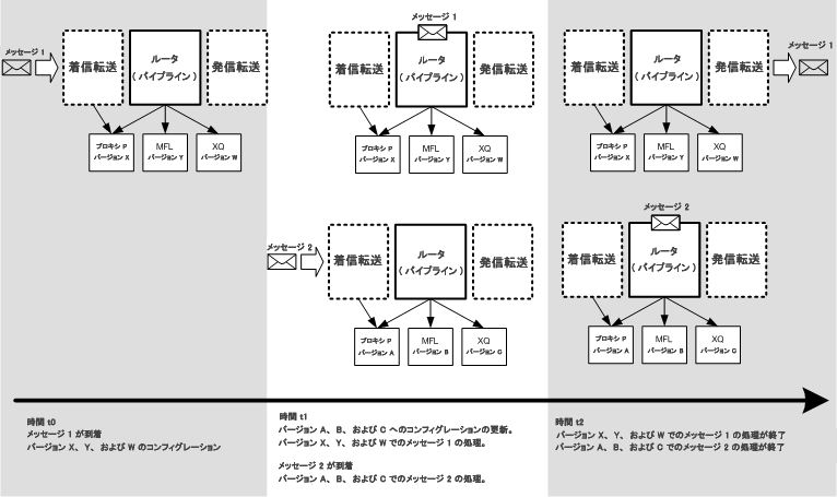

図 2-1 は、システムでのメッセージの処理中にコンフィグレーションが更新された場合に、システムがメッセージを処理するためにどのように動作するかを示します。表 2-2 は、図 2-1 のサンプル システムのリソースのバージョンを示します。

図 2-1 オンライン更新のサンプル シナリオ
オンライン更新のサンプル シナリオ
この図のメッセージ処理では以下の点に注意してください。
AquaLogic Service Bus は、メッセージがプロキシ サービスに届いた時点で使用可能なバージョンのプロキシ サービスとアーティファクトを使用して、メッセージを実行しようとします。
これにより、メッセージのアーティファクトの一貫性が保たれます。メッセージ プロセッサが、メッセージに対してこの動作を保証できない場合は、誤って処理しないようにメッセージを拒否します。拒否されたメッセージをシステムで再試行するには、再試行機能のある JMS プロキシ サービスを使用します。
