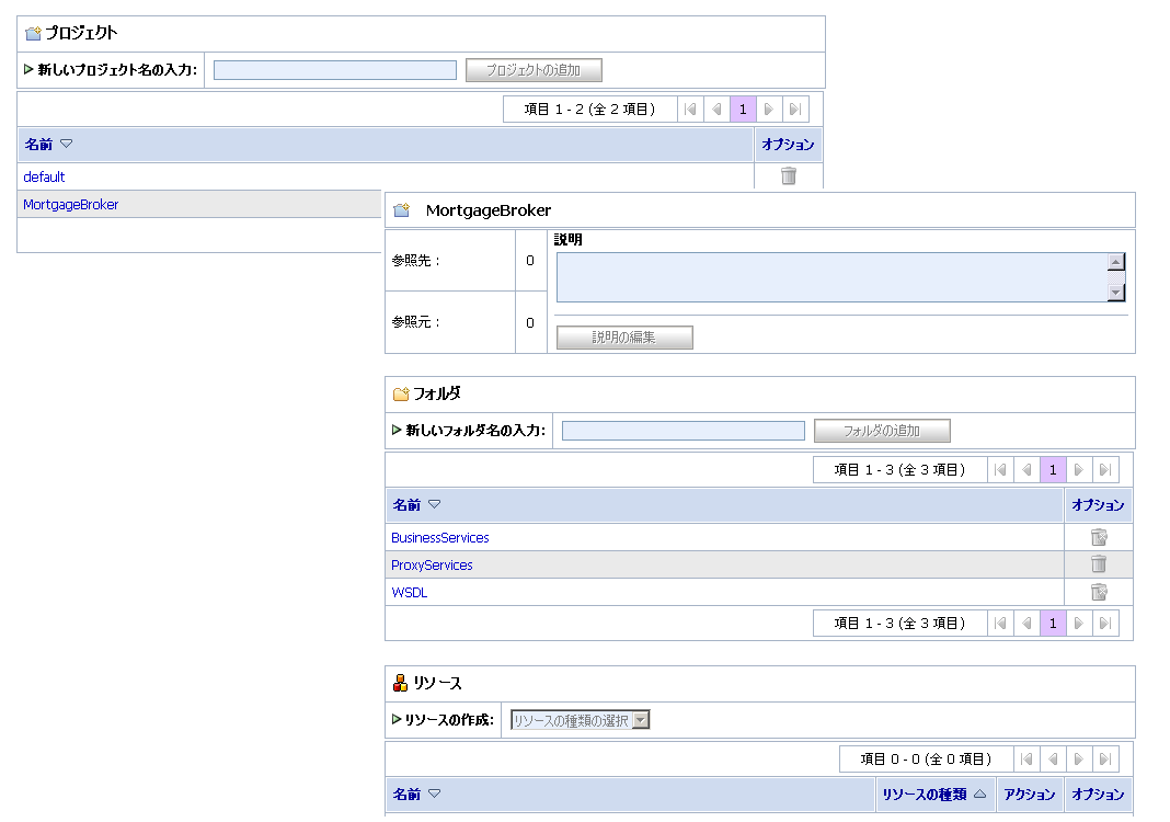

プロジェクトとフォルダ
AquaLogic Service Bus リソース キャッシュ内のリソースを個別のプロジェクトに編成することができます。プロジェクトにフォルダを含めたり、フォルダにさらに別のフォルダを含めることが可能です。次の図は、AquaLogic Service Bus Console のプロジェクト ビューとフォルダ ビューです。
図 4-1 AquaLogic Service Bus プロジェクトとフォルダのプロジェクト エクスプローラ ビュー
一般的な使用例としては、全社的に使用する標準リソース (スキーマや抽象 WSDL など) を 1 つのプロジェクトに配置し、部門レベルのリソース (ローカル リソース) を部門ごとに個別のプロジェクトに配置する方法があります。また、プロジェクト内でリソースの種類ごとにフォルダを分ける方法もあります。通常は、小規模のチームまたは個人がプロジェクト内のリソースを管理します。
リソースをプロジェクト間またはフォルダ間で移動したり、リソースの名前を変更することができます。プロジェクト内のリソースから、別のプロジェクトで定義されたリソースを参照および使用することができます。リソースの名前を変更したり、リソースを移動したりしても、依存関係は維持されます。名前を変更されたリソースまたは移動されたリソースに対するすべての参照は自動調整されます。参照されるリソースの詳細については、「依存関係の追跡」を参照してください。
詳細については、『AquaLogic Service Bus Console の使い方』の「プロジェクト エクスプローラ」を参照してください。

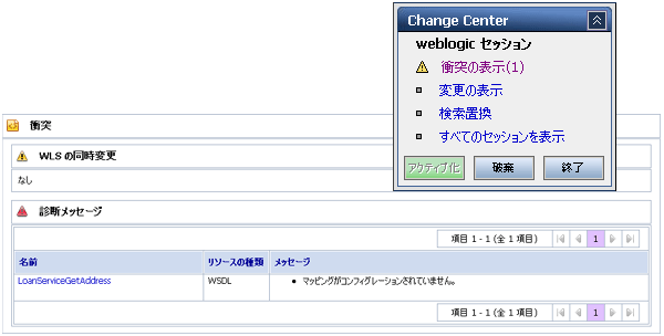

セッション
AquaLogic Service Bus でリソースを変更する前に、セッションを作成する必要があります。AquaLogic Service Bus Console でのすべての変更は、特定のセッション内で行います。
図 4-2 Change Center でのセッション管理
セッションは、変更を行っているユーザ以外にはその変更内容が公開されないサンドボックス環境と考えることができます。つまり、変更内容は、変更を行っている他の同時ユーザからは見えません。セッションがアクティブ化されない限り、セッション内の変更はサーバにデプロイされないため、セッションでの変更が適用されたサーバを実行するには、まずセッションをアクティブ化する必要があります。一度にアクティブ化できるセッションは 1 つのみであるため、AquaLogic Service Bus Console へのログインは 1 つのブラウザのみで行ってください。
特定のセッションで変更されたリソースとランタイムにデプロイされているリソースを比較するには、一度セッションを終了し、デプロイされているリソースを参照してからセッションを再開し、変更されたリソースを参照します。セッション内のすべてのリソースを見ることができます。セッション内のすべてのリソースを表示するビューをセッション ビューと呼びます。セッション ビューは、デプロイされている未変更のリソースのビューと現在のセッションで変更されたリソースのビューを結合したビューです。セッションがアクティブ化されていれば、セッション ビューには常にコンフィグレーションの状態が示されます。セッションの外部のリソースのビューは、デプロイされているリソースのビューです。
セッションの個々の変更、アクティブ化、およびセッションの取り消し操作はトランザクションとして行われ、障害時のデータ消失を防ぎます。セッションは永続的で長時間継続でき、サーバを再起動してもアクティブなセッションは失われません。そのため、必要に応じて、1 つのセッションでのコンフィグレーションの変更を、数日間にわたって継続できます。その間、サーバを停止および再起動してもかまいません。ユーザごとに固有のセッションを持ち、他のユーザをシステムからロックアウトする必要もなく、独立して操作を行うことができます。別のユーザがセッションのアクティブ化を実行しているときにセッションをアクティブ化することはできません。別のユーザがセッションのアクティブ化を実行していると、[アクティブ化] ボタンが無効になり、そのセッションのアクティブ化が完了するまでは、セッションをアクティブ化できません。ページを更新していない場合や直接 MBean を使用している場合には、[アクティブ化] ボタンが無効にならないことがあります。この場合はやがてタイムアウトします。
管理者には、他のユーザのセッションにアクセスし、変更中の内容を参照して、セッションを更新または破棄するパーミッションがあります。
詳細については、『AquaLogic Service Bus Console の使い方』の「Change Center の使用」を参照してください。

セマンティクスの整合性
AquaLogic Service Bus では、セッション ビュー内のすべてのリソースの整合性が保護されます。セッション ビュー内のすべてのリソースの現在の検証エラーのすべてを一覧表示するには、Change Center で [衝突の表示] リンクをクリックします。参照先リソースを変更すると、参照元のリソースで検証エラーが発生する可能性があります。
AquaLogic Service Bus では、多くの場合セマンティクス エラーがあるリソースを作成できますが、これらのエラーをすべて修正するまでセッションをコミットできません。
検証エラーの一部のクラスは一切許容されません。許容されない検証エラーがあるリソースを更新しようとすると、更新は失敗します。たとえば、コンフィグレーションで XQuery の使用が指定されている箇所で、XQuery の代わりに任意のテキストを入力することはできません。任意のテキストを入力すると、更新は失敗します。AquaLogic Service Bus Console の XQuery エディタおよび XPath エディタには、式を検証する機能があります。設計時に XQuery 式および XPath 式を検証するには、[検証] をクリックします。検証により、無効なコンフィグレーションが原因となる実行時エラーが発生する可能性が低くなります。
