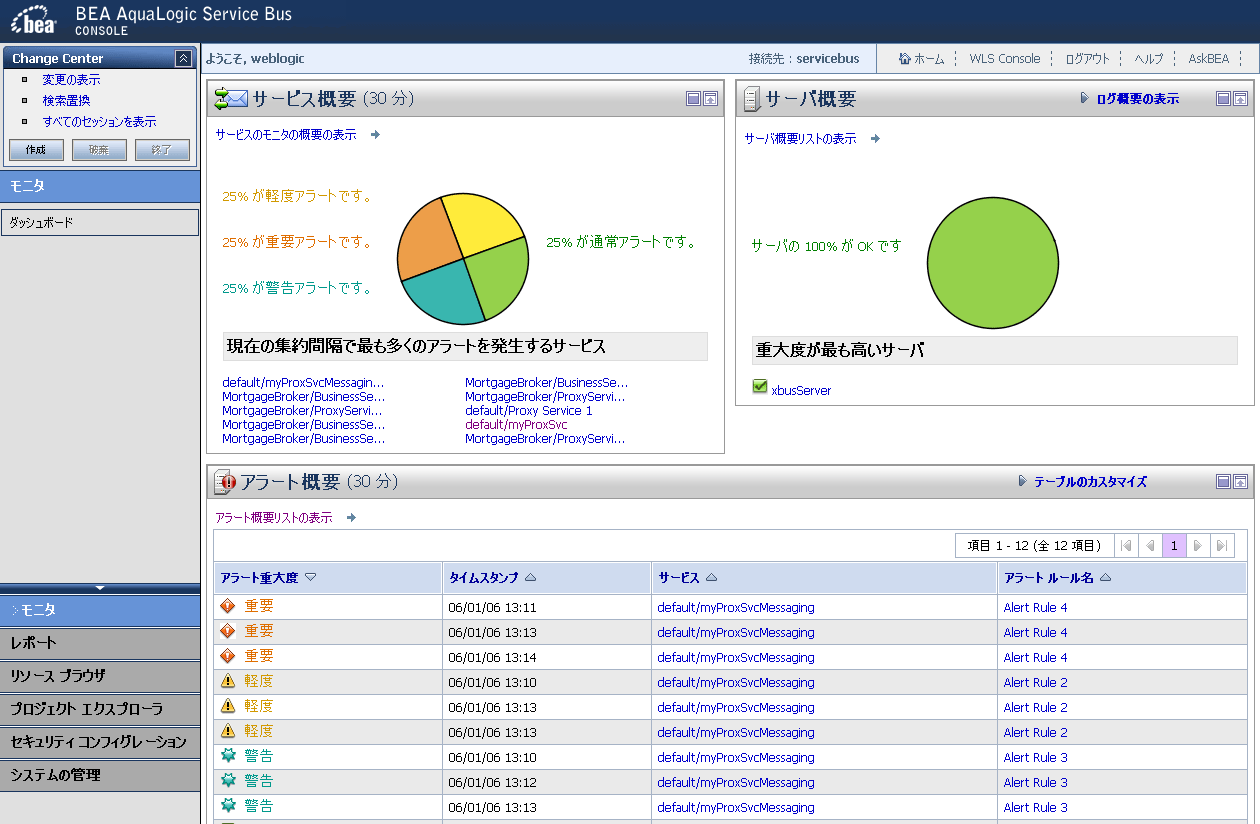

AquaLogic Service Bus では、実行時統計を集計し、カスタマイズ可能なダッシュボードに表示してシステム ヘルスをモニタできます。また、AquaLogic Service Bus Console を使用してシステムのパフォーマンスに応じたサービス レベル アグリーメント (SLA) を確立でき、SLA に違反した場合に自動的に応答するアラートをトリガするためのルールをコンフィグレーションできます。
図 3-1 AquaLogic Service Bus ダッシュボード
ダッシュボード
AquaLogic Service Bus Console のダッシュボードには、サーバ別およびサービス別に分類されたシステム ヘルス情報が表示されます。サービスのヘルスでは更に、個々のサーバ、サービス、およびアラートに関する概要ページを表示できるほか、詳細情報も表示できます。
ダッシュボードにはステータス情報が一定期間表示され、モニタ要件に応じて表示内容をコンフィグレーションできます。サービスごとにダッシュボードに表示できるメトリックを次の表に示します。

AquaLogic Service Bus にはサービス レベル アグリーメント (SLA) が実装されており、許容できないサービス パフォーマンス状態と、そのような状態において必要なシステム応答を指定するルールを定義することにより、SLA に違反した場合の応答を自動化できます。ルールの作成は AquaLogic Service Bus Console で行います。AquaLogic Service Bus で集約されたメトリック データが更新されるたびに、そのデータに対してルールが評価されます。
ルールの評価が True の場合は、アラートが発生します。WebLogic Service Bus Console のダッシュボードにアラートに関する情報が表示されるほか、ルールの評価が True の場合に実行するように指定したアクションが実行されます。以下のタイプのアクションのいずれかをルールに割り当てることができます。
アラートには、特定の処理時間帯をコンフィグレーションすることもできます。たとえば、通常の営業時間にのみアラートが処理されるようにコンフィグレーションできます。
ルールとアラートの処理は、AquaLogic Service Bus Alert Manager が行います。Alert Manager は、システムのメトリック集約機能と同じ管理対象サーバ上で稼働します。
AquaLogic Service Bus を使用すると、SLA アラートの他に、メッセージ フロー内からアラート アクションをコンフィグレーションすることもできます (パイプライン アラート)。これらのアラート アクションは、パイプラインのメッセージ コンテキストに基づいてアラートを生成し、アラート送り先に送信します。この機能を使用して、特定のユーザにメッセージごとのアラートを通知できます。アラート アクションを使用すると、アラート名、説明 ($order などのメッセージ要素を含めることができる)、アラート送り先、またはアラート重大度をコンフィグレーションできます。
AquaLogic Service Bus のアラートのコンフィグレーション方法については、『AquaLogic Service Bus Console の使い方』の「モニタ」を参照してください。

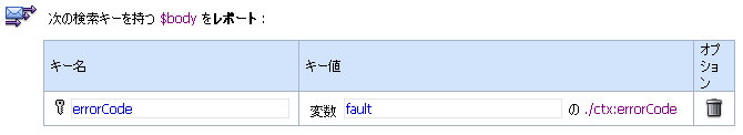

プロキシ サービスのコンフィグレーション時、メッセージ フローにレポート アクションを含めることができます。AquaLogic Service Bus のレポート データ ストリームに書き込まれる各メッセージに関する情報を、レポート アクションに指定します。次の図はレポート アクションの例です。
図 3-2 レポート アクションの例
レポート アクションの例
JMS レポート プロバイダによってこのデータが取得され、レポート データ ストアの役割を果たすメッセージ レポート データベースに格納されます。レポート アクションのコンフィグレーション方法の詳細については、『AquaLogic Service Bus Console の使い方』の「プロキシ サービス」にある「アクションの追加」を参照してください。
