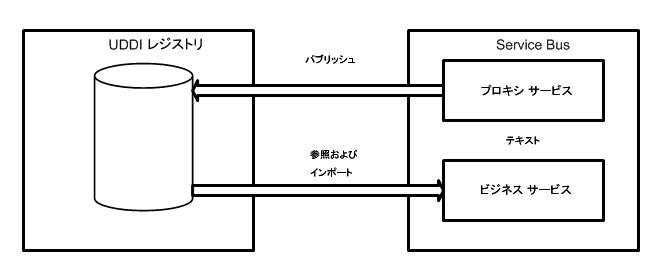

図 5-1 AquaLogic Service Bus と UDDI の統合
AquaLogic Service Bus で、AquaLogic Service Registry との Web ベース インタフェースを使用して、レジストリに簡単にアクセスして利用できます。AquaLogic Service Bus を UDDI と組み合わせて使用することにより、規格準拠の Web サービスの再利用が促進されます。このように、AquaLogic Service Bus レジストリ エントリは、複数のドメインで検索、検出、および使用できます。Web サービスと UDDI は一連の規格に基づいて構築されるため、再利用により、テストされ条件を満たした Web サービスやアプリケーション開発規格の使用が企業全体で促進されます。Web サービスとインタフェースは、タイプ、機能、または分類に応じてカタログ化すると、検索や管理がさらに容易になります。

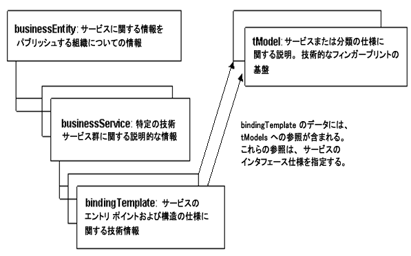

UDDI は、特定のデータ モデルを使用して、組織とサービスを定義するエンティティを表します。図 5-2 は、異なる UDDI エンティティ間の関係を示します。

UDDI エンティティの概要を示します。
表 5-1 UDDI エンティティの概要説明
ビジネス エンティティ
サービスを所有および提供する組織またはグループ。サービス提供者の名前、説明、および連絡先のセット、ビジネス エンティティの機能を表すカテゴリ、ユニークな ID、検出 URL のセットで記述される。
ビジネス サービス
ビジネス サービスは、ビジネス エンティティが提供する機能またはリソースを表す。名前、説明、サービスの機能を表すカテゴリのセットで記述される。必ずしも Web サービスであるわけではない。
バインディング テンプレート
バインディング テンプレートは、ビジネス サービスを呼び出す方法の技術的な詳細を表す。ビジネス サービスには、1 つまたは複数のバインディング テンプレートを含めることができる。サービス エンドポイントを表すアクセス ポイント (エンドポイント URI とプロトコル仕様)、tModel インスタンス情報、およびバインディング テンプレートの特定の機能を参照するカテゴリで記述される。
tModel
UDDI レジストリでのサービスの表現方法を記述する技術モデル。サービスの記述には、名前、説明、概要ドキュメント (tModel の目的を指定するドキュメントへの参照)、カテゴリ、および (tModel をユニークに識別する) 識別子などが含まれる。

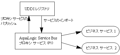

プロキシ サービスと UDDI レジストリの基本的な通信
このシナリオでは、AquaLogic Service Bus を使用して、レジストリからサービスをインポートし、そのサービスを AquaLogic Service Bus プロキシ サービスの一部として元のレジストリにパブリッシュする方法を説明します。
AquaLogic Service Bus に、UDDI レジストリからビジネス サービスをインポートします。メッセージ フローでビジネス サービスと通信するように、プロキシ サービスをコンフィグレーションします。プロキシ サービス自体を元のレジストリにパブリッシュし、他のドメインで使用できるようにすることが可能です。

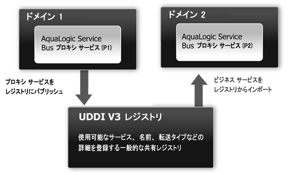

AquaLogic Service Bus のドメイン間デプロイメント
このシナリオでは、AquaLogic Service Bus を使用するドメイン間デプロイメントについて説明します。あるドメインの AquaLogic Service Bus アプリケーションが、実行時に別のドメインにある AquaLogic Service Bus サービスにアクセスする必要があります。
2 つのドメインに、AquaLogic Service Bus のインスタンスがそれぞれデプロイされています。ドメイン (D1) に AquaLogic Service Bus プロキシ サービス (P1) がコンフィグレーションされています。ドメイン (D2) の AquaLogic Service Bus プロキシ サービス (P2) は、プロキシ サービス (P1) にアクセスする必要があります。ドメイン間で直接通信することができないため、D2 の P2 は D1 の P1 を検出できません。AquaLogic Service Bus のインポート/エクスポート機能では、別のドメインにあるサービスの実行時検出をサポートしていませんが、一般に公開されている UDDI レジストリにサービスをパブリッシュすることで、そのサービスがどのドメインにあっても検出できるようになります。P1 が UDDI レジストリに公開されると、実行時に呼び出したり (たとえば、株価を取得する)、他の AquaLogic Service Bus プロキシ サービスでビジネス サービスとしてインポートしたりできます。
別のドメインからインポート/エクスポートする場合は、ネットワーク接続が必要です。プロキシ サービスが、異なるドメインのリポジトリにあるスキーマを参照するとします。この場合、URL を使用してインポートするために、そのドメインに HTTP でアクセスできる必要があります。接続がない場合は、エラー メッセージが返されます。

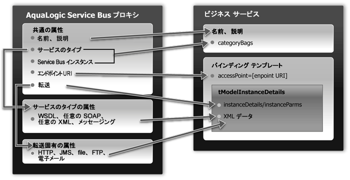

AquaLogic Service Bus プロキシ サービスと UDDI エンティティのマッピング
AquaLogic Service Bus プロキシ サービスの属性が、UDDI レジストリでサポートされるデータ モデルにマップされる必要があります。これによって、プロキシ サービスを UDDI ビジネス エンティティとしてパブリッシュできます。次の表は、AquaLogic Service Bus プロキシ サービスの UDDI レジストリ マッピングに関連する、サービス タイプ、メッセージ タイプ、および転送方式を示します。

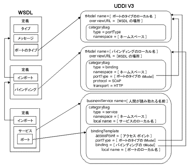

図 5-6 は、WSDL ベースのサービスが UDDI ビジネス エンティティにマップされる仕組みを示します。
図 5-6 WSDL サービスから UDDI へのマッピング
WSDL ベースのプロキシ サービスを UDDI レジストリにパブリッシュするためのベースとして、http://www.oasis-open.org/committees/uddi-spec/doc/tns.htm にある技術ノート「Using WSDL in a UDDI Registry, Version 2.0.2」が使用されています。このドキュメントは、WSDL ベース以外のサービスをパブリッシュするための基準としても使用されます。このドキュメントと、ベースとなる UDDI 仕様は、UDDI エンティティの記述に使用される標準技術モデル (tModels) を記述しています。AquaLogic Service Bus プロキシ サービスを UDDI レジストリのエンティティとしてパブリッシュするには、AquaLogic Service Bus 固有の構成要素の一部をサポートするために、標準の tModel を追加する必要があります。サービスの検索時に、AquaLogic Service Bus プロキシ サービスのすべての属性 (サービスのタイプや転送の詳細など) が役立つわけではありません。これらの属性は、サービスを分類するものではありません。tmodels は、検出されたサービスのコンフィグレーションの詳細です。これらのコンフィグレーションの詳細は、ビジネス サービスのバインディング テンプレートの tmodelinstanceDetails セクションにマップされます。その他の属性は、サービスを個別に識別するものであり、サービスの検索条件として使用できます。これらの属性は、キー付き参照を使用して、バインディング テンプレートの categoryBag の値と共に tModels にマップされます。

AquaLogic Service Bus プロキシ サービスの UDDI マッピングの詳細
AquaLogic Service Bus プロキシ サービスの概要情報は、以下のようにビジネス サービスにマップされます。

WSDL
WSDL ベースのプロキシは、次の URL にある技術ノート「Using WSDL in a UDDI Registry, Version 2.0.2」に基づいて UDDI にマップされる。
http://www.oasis-open.org/committees/uddi-spec/doc/tn/uddi-spec-tc-tn-wsdl-v202-20040631.htm.
