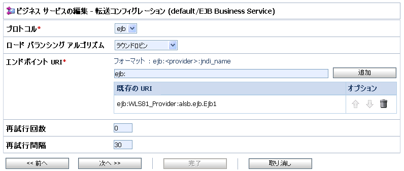

  6. [転送コンフィグレーション] ページで、[プロトコル] として [ejb] を選択します
  7. 図 6-2 ビジネス サービスの作成 - 転送コンフィグレーション
  8. エンドポイント URI を入力し、[既存の URI] のリストに追加します。URI を構築するには、「JNDI プロバイダの追加」で使用したプロバイダ名と、「JNDI ツリーでの EJB の検索」で特定した JNDI ツリー内での EJB ホーム インタフェースの場所が必要です。
  9. ejb:provider:jndi_name
    EJB がローカルにデプロイされている場合、JNDI プロバイダの名前を提供する必要はありません。この場合、URI の形式は以下のようになります。
    ejb::jndi_name
  10. 任意の AquaLogic Service Bus 転送に関して、[ロード バランシング アルゴリズム]、[再試行回数]、[再試行間隔] を指定し、フェイルオーバのために複数の URI を指定することもできます。「再試行およびフェイルオーバ」を参照してください。

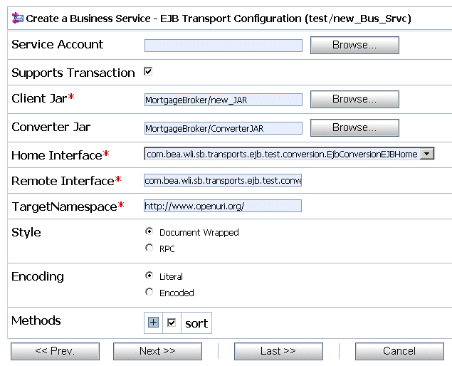

ビジネス サービスの全般的なコンフィグレーションが完了したら、ホーム インタフェースやリモート インタフェースなどの EJB 転送固有の情報を指定します。AquaLogic Service Bus Console の [EJB 転送コンフィグレーション] ページを次の図に示します。
図 6-3 ビジネス サービスの作成 - EJB 転送コンフィグレーション
EJB 転送をコンフィグレーションするには
  1. (オプション) サービス アカウントを選択します。
  2. EJB メソッドが保護されており、「サービス アカウントの作成 (省略可能)」の手順でサービス アカウントを定義している場合は、[参照] をクリックして適切なサービス アカウントを検索します。
  3. デフォルトでは、[トランザクションをサポートする] オプションが選択されています。これは、EJB がトランザクションをサポートするように指定します。トランザクションを伝播しない、または EJB でトランザクションをサポートしない場合は、[トランザクションをサポートする] の選択を解除します。
  4. EJB 転送でのトランザクション処理については、「トランザクション処理、再試行、およびエラー処理」を参照してください。
  5. クライアント JAR を選択します。「クライアント JAR またはコンバータ JAR の追加」の手順で以前に登録したクライアント JAR を参照して選択します。
  6. クライアント JAR を選択すると、ホーム インタフェースのリストがこのページに表示されます。また、[コンバータ Jar] フィールドも表示されます。
  7. 必要に応じて、[コンバータ Jar] を選択します。「クライアント JAR またはコンバータ JAR の追加」の手順で以前に登録したコンバータ JAR を参照して選択します。
  8. [ホーム インタフェース] フィールドに表示されているインタフェースのリストからホーム インタフェースを選択します。
  9. リモート インタフェースは、ホーム インタフェースから自動的に推測され、コンフィグレーション ページが更新されます。[リモート インタフェース] フィールドが入力され、その他のオプションが提供されます。これにより、サービスのインタフェースおよびこのビジネス サービスのコンフィグレーションの終了時に生成される WSDL を制御できます。
