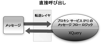

直接呼び出し
直接呼び出しは、同じ AquaLogic Service Bus ドメイン内にあるプロキシ サービスをテストするときに使用します。[直接呼び出し] オプションでは、メッセージは直接プロキシ サービスに送信され、転送レイヤを経由しません。[直接呼び出し] オプションを使用すると、デフォルトでトレースが有効になり、テスト コンソールでメッセージ フローを診断したりトラブルシューティングしたりすることができます。デフォルトでは、プロキシ サービスのテストは [直接呼び出し] オプションを使用して行われます。
[直接呼び出し] オプションを使用してプロキシ サービスをテストする場合、テスト コンソールに入力するコンフィグレーション データは、プロキシ サービスを呼び出すクライアントから渡されるとプロキシ サービスが想定するデータにする必要があります。つまり、テスト コンソールは、プロキシ サービスを呼び出すクライアントの役割を果たします。また、直接呼び出しによるテストを行うときは、メッセージのモニタ フレームワークを経由しません。
次の図は、直接呼び出しの仕組みを示します。メッセージは転送レイヤを経由せず、直接プロキシ サービス (P1) に配信されます。
図 4-1 直接呼び出しでのプロキシ サービスのテスト
直接呼び出しの方法は、プロキシ サービスの内部メッセージ フロー ロジックをテストする場合に最も適しています。テスト データは、ディスパッチされた時点の想定されるメッセージの状態をシミュレーションする必要があります。このテスト アプローチと、テスト コンソールの [転送] セクションにあるカスタム (着信) 転送ヘッダの設定を使用して、サービスの呼び出しを正確にシュミレーションします。

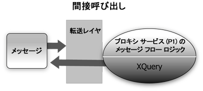

間接呼び出し
間接呼び出しを使用してプロキシ サービスをテストする ([直接呼び出し] オプションをチェックしていない) 場合、メッセージは転送レイヤを介してプロキシ サービスに送信されます。転送レイヤは、テストの際に、メッセージ ヘッダまたはメタデータの処理を実行します。これによって、プロキシ サービスからプロキシ サービスへの呼び出しの実行時パスが呼び出されます。
次の図は、間接呼び出しの仕組みを示します。メッセージはまず転送レイヤで処理され、次にプロキシ サービス (P1) に送信されます。
図 4-2 間接呼び出しでのプロキシ サービスのテスト
このテスト方法は、両方のプロキシ サービスが同じ JVM で実行されている際に、プロキシ サービスからプロキシ サービスへのインタフェースをテストする場合にお勧めします。このテスト アプローチと、テスト コンソールの [転送] パネルにあるカスタム (発信) 転送ヘッダの設定を使用して、サービスの呼び出しを正確にシュミレーションします。テスト コンソールの転送設定の詳細については、「テスト コンソールの転送設定」を参照してください。
間接呼び出しでは、テストに入力するコンフィグレーション データは、プロキシ サービス (たとえば、他のプロキシ サービスのルート ノードやサービス コールアウト アクション) から送信されるデータです。間接呼び出しのシナリオでは、テスト コンソールは、別のサービスへのルーティングまたはコールアウトを行うプロキシ サービスの役割を果たします。

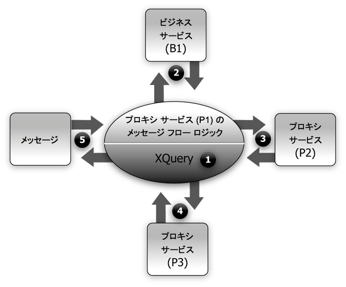

次の図に示すシナリオでは、クライアントがプロキシ サービス (P1) を呼び出します。メッセージ フローは、ビジネス サービス B1、プロキシサービス P2、プロキシ サービス P3 の順に呼び出してから、メッセージをクライアントに返します。インタフェースを番号で示しています。
図 4-3 テスト シナリオの例
テスト シナリオの例
このシナリオには、有効なテスト方法がいくつもあります。以下のテスト方法をお勧めします。

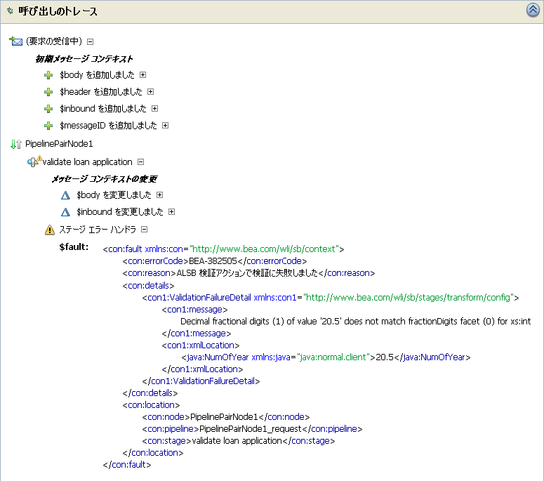

  7. 結果ページが表示されます。ページの下部へスクロールして、[呼び出しのトレース] パネルのトレース結果を確認します。
    図 4-5 プロキシ サービス (LoanGateway3) のテストの呼び出しのトレース
トレース結果を図 4-4 に示されたメッセージ フローのノードと比較します。
トレースでは以下が示されます。
異なるパラメータを入力してサービスをテストするか、AquaLogic Service Bus Console のプロジェクト エクスプローラでメッセージ フローの動作を変更して再度テストを行い、結果を確認できます。

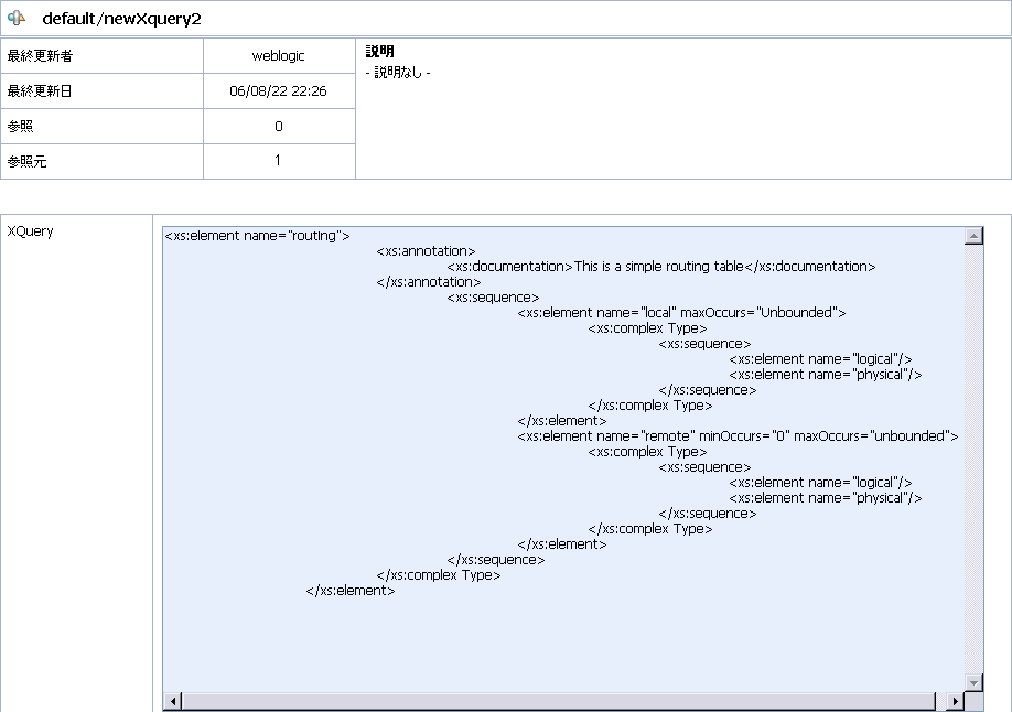

XQuery
XQuery は、データが物理的に XML に格納されるか、XML として表示されるかに関係なく、XML の構造を使用して、さまざまな種類のデータに対するクエリをインテリジェントに表現できます。
XQuery トランスフォーメーションは複数の入力をとる場合があります。返される出力は 1 つです。XQuery トランスフォーメーションに想定される入力は、定義済みの各 XQuery 外部変数にバインドする変数値です。XQuery 入力変数の値は、プリミティブ型の値 (string 型、integer 型、date 型)、XML ドキュメント、またはこれらの型のシーケンスで指定できます。出力の値は、プリミティブ型の値 (string 型、integer 型、date 型)、XML ドキュメント、これらの型のシーケンスになります。
XQuery は型付きの言語で、外部変数ごとに型が決まっています。型は以下のグループに分類できます。
想定される型が単純型である場合は、テスト コンソールに 1 行の編集ボックスが表示されます。想定されるデータが XML である場合は、複数行の編集ボックスが表示されます。変数に型がない場合は、両方の組み合わせの入力が使用されます。テスト コンソールに [[] XML として] フィールドが表示され、ここで変数の型を宣言できます。この型に基づいて、テスト コンソールの入力が表示されます。これによって、入力するデータの型が分かりやすくなっています。

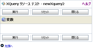

たとえば、次の図は、int、XML、および型なしの 3 つの変数を持つ XQuery を示します。
図 4-6 XQuery テストへの入力
XQuery テストへの入力
テスト コンソールでは、3 つの変数がすべて [変数] セクションに表示されます。型なし変数については、デフォルトで XML が選択されています。これが最も一般的なケースです。これらの変数をコンフィグレーションする必要があります。
図 4-7 テスト コンソールでの XQuery 変数のコンフィグレーション
XQuery エディタから XQuery 式をテストすることもできます。

直接呼び出し
[直接呼び出し] オプションを使用した場合、実行時に、設定したすべての転送ヘッダとその他のフィールドが保持される。

[直接呼び出し] オプションを使用しない場合、転送ヘッダ アクションのコンフィグレーションと同じ制限が適用される。
