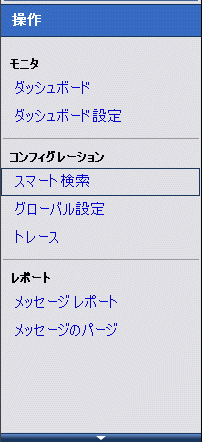

スマート検索は、[オペレーション] ナビゲーター バーの [コンフィグレーション] モジュールからアクセスできます (図 4-1 参照)。
図 4-1 スマート検索のアクセス
スマート検索のアクセス

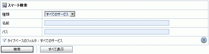

検索フィルタを使用したサービスの検索
図 4-3 は、すべてのサービスを検索するために使用できるフィルタです。
図 4-3 タイプ ベースのフィルタ : すべてのサービス
以下のフィルタを使用して、プロキシ サービスとビジネス サービスの両方の検索をカスタマイズできます。

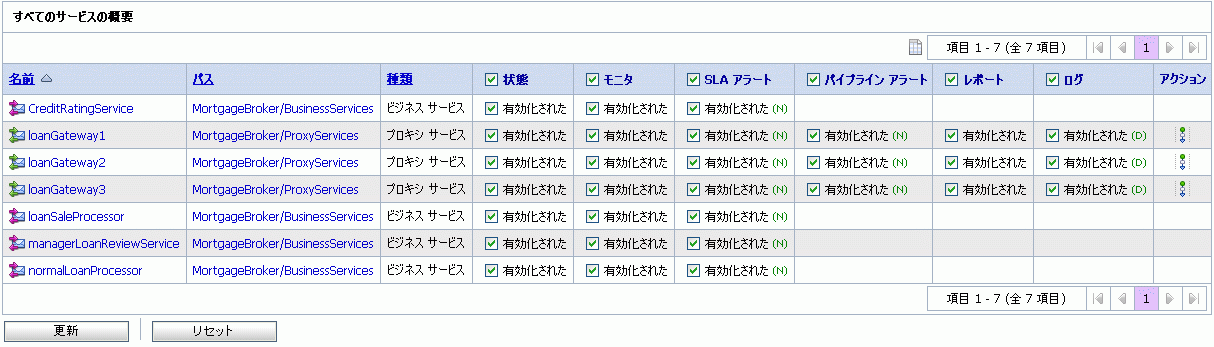

プロキシ サービスやビジネス サービスの検索結果は、[すべてのサービスの概要] テーブルで確認できます (図 4-4 参照)。
このテーブルを使用して、ビジネス サービスやプロキシ サービスのサービス、モニタ、および SLA アラートを有効または無効にします。また、このテーブルを使用すると、プロキシ サービスのパイプライン アラート、メッセージ レポート、およびパイプライン ロギングを有効または無効にできます。有効または無効にするには、適切なフィールドのチェック ボックスを選択し、[更新] をクリックします。これらの設定による実行時の動作は、グローバル レベルでの対応する設定にも依存します。グローバル設定の詳細については、「グローバル レベルでの操作設定のコンフィグレーション」を参照してください。このテーブルを使用すると、1 つ以上のサービスの情報を同時に更新できます。
図 4-4 すべてのサービスの概要
すべてのサービスの概要
すべてのサービスに対して以下の情報が表示されます。
表 4-1 すべてのサービスの概要について
プロパティ
説明
名前
サービスに割り当てられた名前。この名前は [操作設定] ページにリンクされている。
パス
サービスに関連付けられたプロジェクト。サービスがプロジェクト フォルダにある場合は、そのフォルダも表示される。パスは以下の形式で表示される。
project-name/root-folder/.. ./parent-folder
このパスは [プロジェクト エクスプローラ] の対応するパスにリンクされている。
タイプ
親サービスのタイプ : プロキシ サービスまたはビジネス サービス。
状態
サービスの状態 : 有効または無効。
モニタ
サービスのモニタ状態 : 有効または無効。
SLA アラート
SLA アラートの状態 : 有効または無効、および有効なレベル :
[通常] (N)、[警告] (W)、[軽度] (Mn)、[重要] (Mj)、[重大] (C)、または [致命的] (F)。
パイプライン アラート
プロキシ サービス専用。
パイプライン アラートの状態 : 有効または無効。有効なレベルは [通常] (N)、[警告] (W)、[軽度] (Mn)、[重要] (Mj)、[重大] (C)、または [致命的] (F)。
レポート
プロキシ サービス専用。
サービスのメッセージ レポートの状態 : 有効または無効。
ロギング
プロキシ サービス専用。
ロギングの状態 : 有効または無効、および有効な重大度 :
[デバッグ] (D)、[情報] (I)、[警告] (W)、または [エラー] (E)。
アクション
プロキシ サービスの場合 : [メッセージ フローの表示] アイコンはプロキシ サービスのパイプラインにリンクされている。
[リセット] をクリックすると、概要テーブルの変更が破棄され、現在保存されている設定でページが更新されます。
注意 : ロールの特権に応じて操作設定を編集できます。ロールの詳細については、「AquaLogic Service Bus のロール」を参照してください。

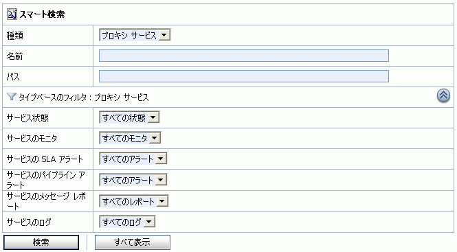

図 4-5 は、プロキシ サービスで使用できるさまざまなタイプのフィルタです。
図 4-5 タイプ ベースのフィルタ : プロキシ サービス
以下のフィルタを使用して、プロキシ サービスの検索をカスタマイズできます。

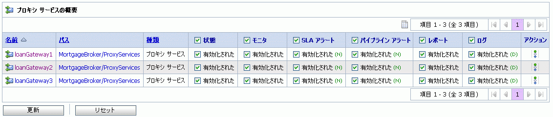

プロキシ サービスの検索結果は、[プロキシ サービスの概要] テーブルで確認できます (図 4-6 参照)。
図 4-6 プロキシ サービスの概要
プロキシ サービスの概要
[プロキシ サービスの概要] には、[状態]、[モニタ]、[SLA アラート]、[パイプライン アラート]、[レポート]、[ログ]、[パス]、[種類]、[名前]、および [アクション] が表示されます。プロキシ サービスの概要に表示されるフィールドの詳細については、「操作設定の表示と編集」を参照してください。
このテーブルを使用して、プロキシ サービス、モニタ、SLA アラート、パイプライン アラート、メッセージ レポート、およびパイプライン ロギングを有効または無効にします。有効または無効にするには、適切なフィールドのチェック ボックスを選択し、[更新] をクリックします。これらの設定による実行時の影響は、グローバル レベルでの対応する設定にも依存します。グローバル設定の詳細については、「グローバル レベルでの操作設定のコンフィグレーション」を参照してください。このテーブルを使用すると、1 つ以上のプロキシ サービスの情報を同時に更新できます。
注意 : ロールの特権に応じてパイプライン メッセージ フローを編集できます。ロールの詳細については、「AquaLogic Service Bus のロール」を参照してください。

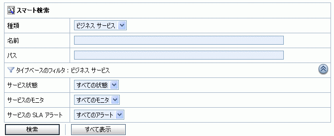

図 4-7 は、ビジネス サービスで使用できるさまざまなタイプのフィルタです。
図 4-7 タイプ ベースのフィルタ : ビジネス サービス
以下のフィルタを使用して、ビジネス サービスの検索をカスタマイズできます。

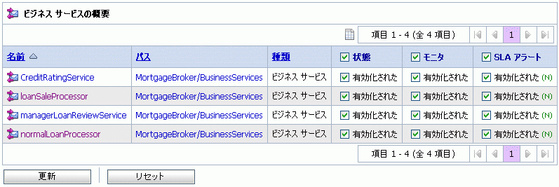

ビジネス サービスの検索結果は、[ビジネス サービスの概要] テーブルで確認できます (図 4-8 参照)。
図 4-8 ビジネス サービスの概要
ビジネス サービスの概要
[ビジネス サービスの概要] には、[状態]、[モニタ]、[SLA アラート]、[名前]、[パス]、および [種類] が表示されます。ビジネス サービスの概要に表示されるフィールドの詳細については、「操作設定の表示と編集」を参照してください。
このテーブルを使用して、サービス、モニタ、および SLA アラートを有効または無効にします。有効または無効にするには、適切なフィールドのチェック ボックスを選択し、[更新] をクリックします。これらの設定による実行時の影響は、グローバル レベルでの対応する設定にも依存します。グローバル設定の詳細については、「グローバル レベルでの操作設定のコンフィグレーション」を参照してください。このテーブルを使用すると、1 つ以上のビジネス サービスの情報を同時に更新できます。
注意 : ロールの特権に応じて、ビジネス サービスの操作設定を編集できます。ロールの詳細については、「AquaLogic Service Bus のロール」を参照してください。

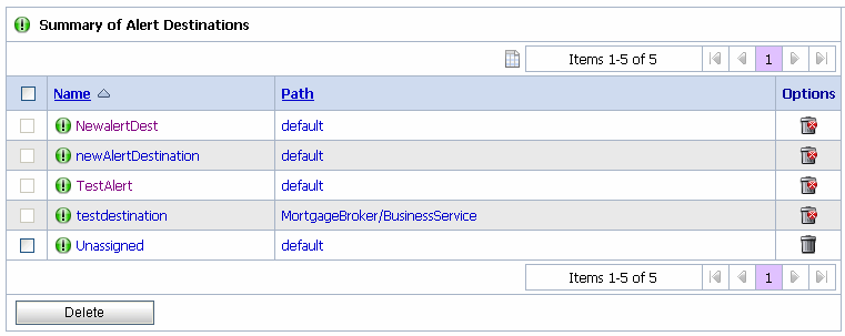

アラート送り先の表示と削除
アラート送り先の検索結果は、[アラート送り先の概要] テーブルで確認できます (図 4-10 参照)。
図 4-10 アラート送り先の概要
アラート送り先の概要
[アラート送り先の概要] テーブルには、以下の情報が含まれます。
このテーブルを使用すると、1 つ以上のアラート送り先を同時に削除できます。アラート送り先を削除するには、アラート送り先と関連付けられたチェック ボックスをクリックし、[削除] をクリックします。

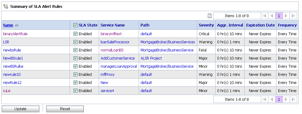

SLA アラート ルールの表示とコンフィグレーション
SLA アラート ルールの検索結果は、[SLA アラート ルール] テーブルで確認できます (図 4-12 参照)。このテーブルを使用すると、1 つ以上のアラート ルールの情報を同時に更新できます。アラート ルールを有効または無効にするには、関連付けられたチェック ボックスを選択し、[更新] をクリックします。
図 4-12 SLA アラート ルール
SLA アラート ルール
[SLA アラート ルールの概要] テーブルには、以下の情報が含まれます。
表 4-2 [SLA アラート概要] テーブル
プロパティ
説明
名前
このアラート ルールに割り当てられた名前。名前は [アラート ルールの詳細の表示] ページにリンクされている。詳細については、「アラート ルールの詳細」を参照。
SLA 状態
アラート ルールの状態 : 有効または無効。
説明
注意 : このフィールドはデフォルトで非表示。
アラート ルールの説明。
サービス名
親サービスの名前。この名前は [操作設定] ページにリンクされている。
パス
アラート ルールの親サービスに関連付けられているプロジェクト。アラート ルールの親サービスがプロジェクト フォルダに存在する場合は、そのフォルダも表示される。パスは以下の形式で表示される。
重大度
アラートの重大度は [通常]、[警告]、[軽度]、[重要]、[重大]、または [致命的] のいずれか。
集約間隔
集約間隔の長さ (時間および分)。
有効期限
このアラート ルールが無効になる日付。
処理の停止
[はい] または [いいえ] を表示する。
頻度
このアラートの頻度 :
  • 毎回
  • 1 回通知
注意 : ロールの特権に応じてアラート ルールを有効または無効にできます。ロールの詳細については、「AquaLogic Service Bus のロール」を参照してください。アラート ルールの有効化と無効化の詳細については、「サービスのモニタ」を参照してください。
