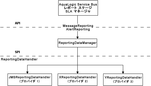

図 5-1 は、レポート フレームワークを示しています。
図 5-1 レポート フレームワーク
レポート フレームワーク
図 5-1 に示すように、レポート メッセージとアラートの両方がレポート データ ストリームにエクスポートされます。レポート ステージでは、レポート アクションによって情報が各メッセージから抽出され、MessageReporting.xsd に準拠するメタデータとともにレポート データ ストリームに書き込まれます。同様に、SLA マネージャは、レポート データ マネージャ API を使用して、AlertReporting.xsd に準拠するメタデータとともにアラート レポート ストリームに書き込みます。アラートのレポート プロバイダまたは独自のメッセージ レポート プロバイダを開発する場合は、ReportingDataHandler というインタフェースを実装し、ReportingDataManager クラスを使用する必要があります。
ReportingDataHandler インタフェースは、レポートまたはアラート データ ストリームを取得し、処理します。このストリームは、リレーショナル データベース、ファイル、JMS キューなどで処理したり格納したりすることができます。使用するストリームに応じて、データ ストリームを処理する適切な handle メソッドを実装する必要があります。
ReportingDataManager は、レポート プロバイダのレジストリを保持するサーバローカル オブジェクトです。レポート プロバイダは、ReportingDataHandler インタフェースを実装します。ReportingDataManager には、以下の機能を実行するための操作が用意されています。

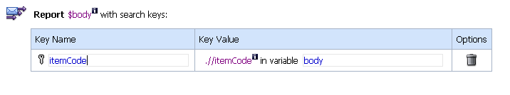

レポート アクションをコンフィグレーションする場合は、キー値を使用してメッセージからキー識別子を抽出します。複数のキーをコンフィグレーションできます。情報は、メッセージの本文からのみでなく、header 変数や inbound 変数など、メッセージに関連付けられている他のあらゆる変数からも取り込むことができます。メッセージ変数の詳細については、AquaLogic Service Bus ユーザーズ ガイドの「メッセージ コンテキスト」を参照してください。
任意の XML 要素をキーとして使用できます。
   <?xml version="1.0" encoding="utf-8"?>
    <poIncoming>
<areacode>408</areacode>
<item-quantity>100</item-quantity>
<item-code>ABC</item-code>
<item-description>Medicine</item-description>
</poIncoming>
たとえば、図 5-3 に示すように、キーを itemcode、値を .//item-code (XPath 式)、変数をメッセージ本文 (body) と指定できます。

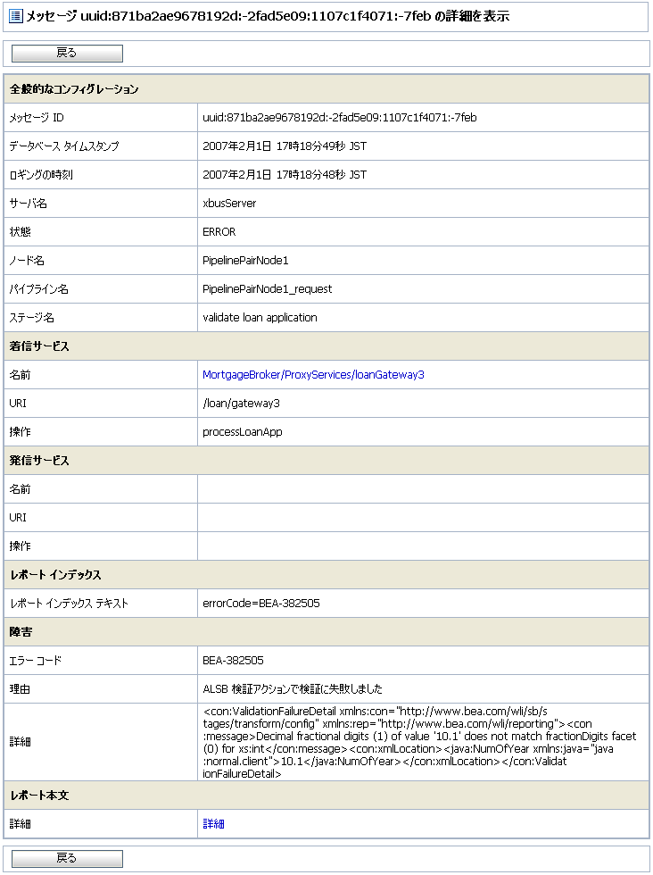

レポート メッセージに関する詳細情報を表示するには、[レポート インデックス] カラムでメッセージの名前をクリックします。メッセージの詳細表示ページが表示されます。
メッセージの詳細の表示
メッセージの詳細表示ページには、図 5-7 に示すように、レポート メッセージに関する詳細情報が表示されます。
図 5-7 レポート メッセージの詳細ページ
レポート メッセージの詳細ページ
このページには以下の情報が表示されます。

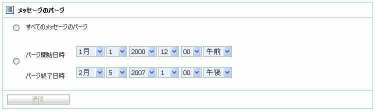

メッセージのパージ
レポート データストアからすべてのメッセージをパージしたり、時間範囲に基づいてパージすることができます。メッセージのパージは、AquaLogic Service Bus Console で行われる非同期プロセスです。この機能により、パージをバックグラウンドで行いながら、AquaLogic Service Bus Console の [メッセージの概要] ページを使用できます。
図 5-8 [メッセージのパージ] ページ
[メッセージのパージ] ページ
パージの完了に要する時間は、パージ キューにあるメッセージの数によって異なります。パージ プロセス中にレポート メッセージを検索すると、メッセージの削除の速度が低下します。また、一部のデータのパージがまだ完了していない場合、[メッセージの概要] ページに不正なデータが表示されることがあります。
パージ プロセスは非同期であり、バックグラウンドで行われるため、AquaLogic Service Bus Console には、パージを実行中であることを示すメッセージは表示されません。ただし、パージの実行中に別のユーザがパージを開始しようとすると、次のメッセージが表示されます。
          「すでにパージ作業を実行中です。後で実行してください」

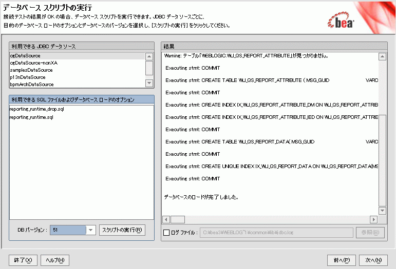

AquaLogic Service Bus ドメインを作成する場合、Configuration Wizard ではデータベース テーブルが自動的に作成されません。開発環境では、AquaLogic Service Bus のインストールで提供される JMS レポート プロバイダは、指定されたデータベースのテーブルが存在するかどうかを実行時にチェックしません。テーブルが存在しない場合、レポート プロバイダによってテーブルが作成されます。テーブルが存在する場合は、そのテーブルが使用されます。
注意 : PointBase を使用する場合は、Configuration Wizard でデータベースを指定する必要はありません。
JMS レポート プロバイダで使用するデータベースは、次のいずれかの方法で指定できます。

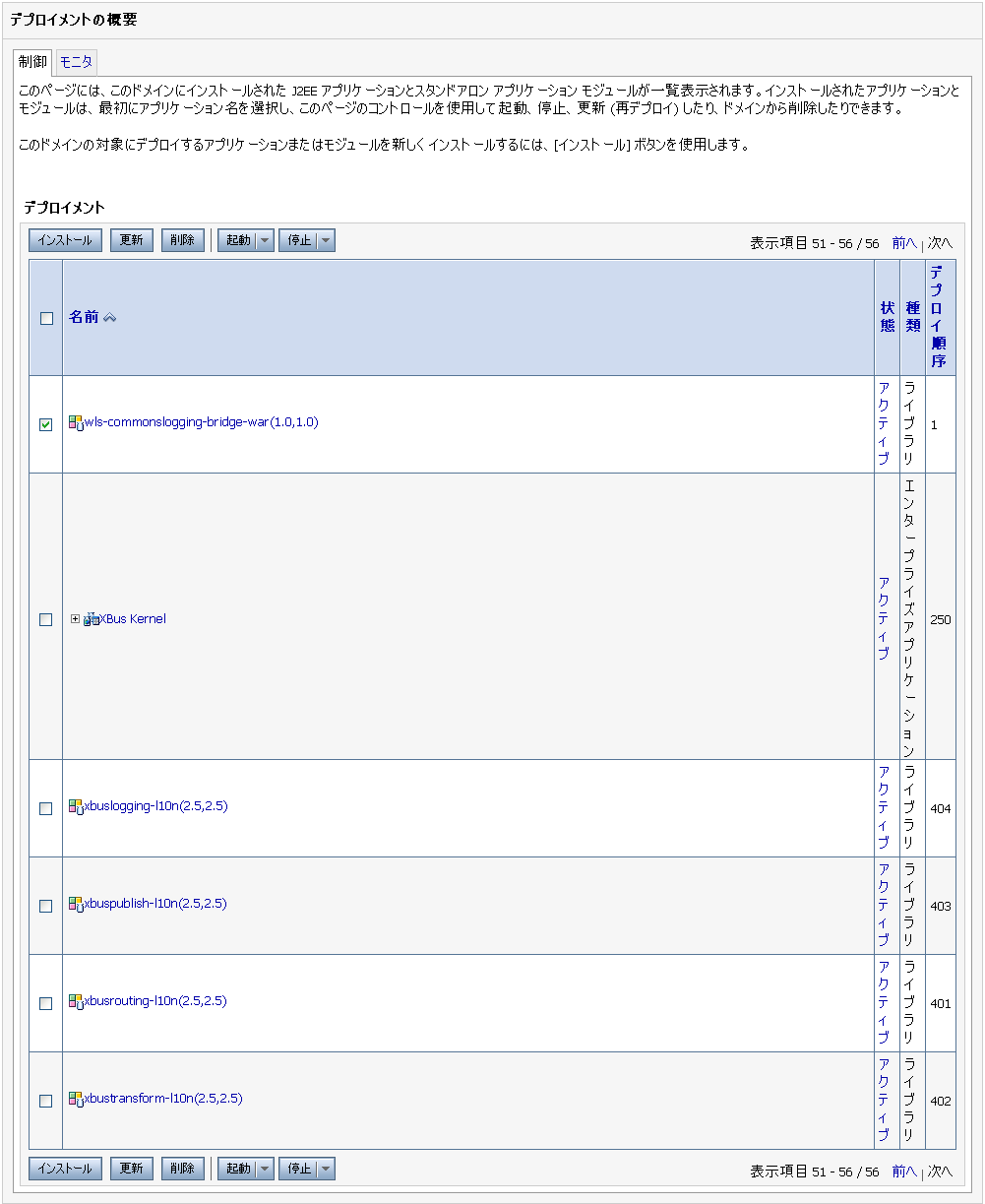

  2. WebLogic Server Administration Console にログインした後、[ドメイン構造] で [デプロイメント] をクリックします。[デプロイメントの概要] ページが表示されます。
  3. [デプロイメント] テーブルで、停止するレポート プロバイダの横にあるチェックボックスを選択します。
  4. 図 5-10 レポート プロバイダの停止
    レポート プロバイダの停止
  5. [停止] をクリックし、リストが表示されたら、適切なコマンドを選択します。
  6. [アプリケーション停止アシスタント] ページが表示されたら、[はい] をクリックします。[Deployments] テーブルに、レポート プロバイダの状態が [準備完了] になったことが示されます。
