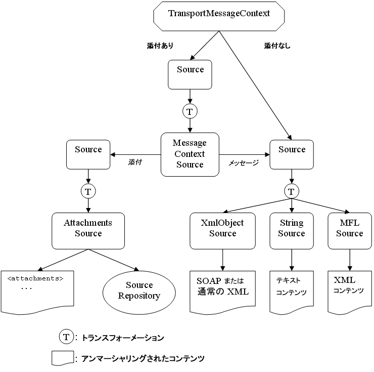

Source および MessageContext オブジェクト
Source は、転送レイヤとバインディング レイヤの間の一般的なコンテンツ表現です。バインディング レイヤは、転送レイヤで使用される Source 表現と実行時にパイプラインで使用されるメッセージ コンテキストとの間でコンテンツを変換するエンティティです。変換がどのように行われるかは、サービスのタイプ (そのバインディングのタイプ) と添付の有無によって異なります。厳密には転送 SDK の役割ではありませんが、独自の Source オブジェクトを定義しているすべての転送プロバイダは、この変換プロセスを認識している必要があります。
添付が存在しない場合、受信した Source は単にコアとなるメッセージ コンテンツを示します。受信した Source を特定のタイプの Source に変換し、その後で基底のコンテンツを抽出することで MessageContext が初期化されます。たとえば、XML ベースのサービスの場合、受信した Source は XmlObjectSource に変換されます。その後、XmlObjectSource から XmlObject が抽出され、$body コンテキスト変数内でペイロードとして使用されます。同様に、SOAP サービスは XmlObjectSource に変換されます。ただし、<SOAP:Header> および <SOAP:Body> 要素を抽出して $header および $body コンテキスト変数を初期化できるようにするために、抽出された XmlObject が SOAP Envelope である必要がある点が異なります。
定義された一連のサービス タイプで使用される標準的な Source のタイプを以下に示します。
バイナリ サービスの場合、Source の変換は行われません。代わりに、Source は、SourceRepository に登録され、結果の <binary-content/> XML は、$body 内でペイロードとして使用されます。
添付が存在する場合、Source は最初に MessageContextSource に変換されます。MessageContextSource から、2 つのタイプの Source オブジェクトが取得されます。1 つが添付で、もう 1 つがコア メッセージです。コア メッセージの Source は、前述のとおり処理されます。添付を表す Source は、AttachmentsSource に変換されます。AttachmentsSource から、XML が取得され、$attachments コンテキスト変数、および任意のバイナリの添付コンテンツを表す登録済みの Source を含む SourceRepository の初期化に使用されます。図 2-6 に、このプロセス全体を示します。
図 2-6 添付のフロー
添付のフロー
転送レイヤに渡すために MessageContext 内のデータから Source を作成する場合にも、同様の変換が実行されます。コア メッセージは、サービスのタイプの標準的な Source に変換できる Source インスタンスで表現されています。ほとんどの場合、Source は、すでに標準的な Source のインスタンスになっていますが、必ずしもそうであるとは限りません。添付が存在する場合、転送レイヤに渡される Source は、MessageContextSource インスタンスに変換できる Source になります。転送プロバイダが、事前定義された転送ヘッダとして Content-Type をサポートする場合、一般的に、配信された Source は MessageContextSource のインスタンスになります。それ以外の場合、配信された Source は MimeSource のインスタンスであることが多いですが、これも MessageContextSource に変換できます。

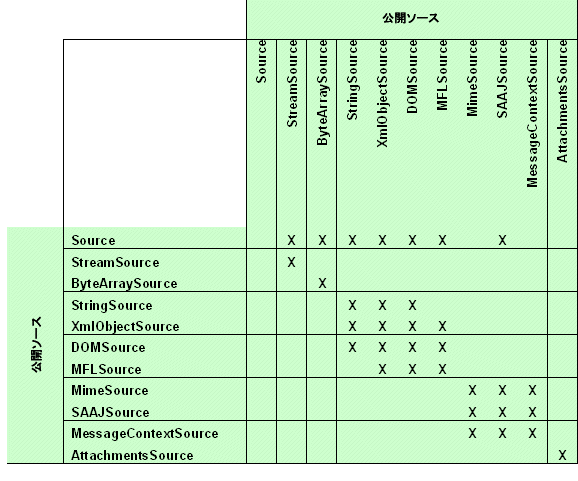

組み込みのトランスフォーメーション
以下の一覧は、組み込みのトランスフォーマによって提供される、サポートされているトランスフォーメーションのセットを示しています。左側にある Source 名の列は最初の Source のタイプを示し、上にある Source 名の行はターゲットの Source のタイプを示しています。行 R および列 C にある「X」は、最初の Source R からターゲットである Source C へ直接変換できることを示しています。たとえば、StringSource から XmlObjectSource への変換を処理する組み込みのトランスフォーマは存在しますが、StringSource から AttachmentsSource に変換できるトランスフォーマは存在しません。通常、これらのトランスフォーマは両方の Source のタイプで使用される内部データ表現の知識を利用します。
図 2-7 トランスフォーメーションの一覧
トランスフォーメーションの一覧
特に興味深いのは、一覧中の最初の「X」の行です。これは、サポートされている任意の Source から特定の Source へのトランスフォーメーションを示しています。たとえば、XmlObjectSource から ByteArraySource への変換を処理するトランスフォーマは特に存在しませんが、任意の Source のインスタンスから ByteArraySource への変換を処理するトランスフォーマは存在します。これらの一般的なトランスフォーメーションは、最初の Source のタイプの知識なしで実行されます。ただし、代わりに、すべての Source で実装されている、getInputStream() および writeTo() などの基本的なシリアライゼーション メソッドに基づいて実行されます。そのため、最終的には、XmlObjectSource から ByteArraySource へ変換することはできますが、これには、XmlObjectSource の内部情報の特定の知識は使用されません。
注意 : 転送で実装されているカスタム Source の多くは、(基底のデータが構造化されていないバイトの収集である場合は特に) これらの一般的なトランスフォーメーションで処理できます。たとえば、ファイル転送は、ディスク上のファイルから直接コンテンツを取り出すカスタム Source を使用します。ただし、データは構造のない単なるバイトのセットであるため、XmlObjectSource などへのカスタム トランスフォーメーションを実行する必要はありません。Source から XmlObjectSource への一般的なトランスフォーメーションで、すべての Source が実装している基本的なシリアライゼーション メソッドのみを使用して、このカスタム FileSource を処理することができます。
