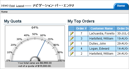

ナビゲーション・バー・エントリの作成
ナビゲーション・バー・エントリを使用すると、アプリケーションのページ間を容易に移動できます。たとえば、ナビゲーション・エントリを使用すると、イメージまたはテキストからのリンクを表示できます。関連付けられたページ・テンプレートによってナビゲーション・バーの位置が決定します。
このセクションの構成は次のとおりです。
ナビゲーション・バーについて
ナビゲーション・バー・エントリは、イメージ、テキストまたは下にテキストが付いているイメージです。ナビゲーション・バー・エントリに使用するイメージおよびテキストを入力する必要があります。
nav_bar_2.gifの説明が続きます
nav_bar_2.gifの説明
ナビゲーション・バーは、ページごとにこれらを参照する必要がないという点で、他の共有コンポーネントとは異なります。使用するページ・テンプレートに#NAVIGATION_BAR#置換文字列が含まれている場合、Application Expressエンジンは、ページをレンダリングする際、自動的に定義済ナビゲーション・バーを含めます。

ナビゲーション・バーを表示するには、使用するページ・テンプレートに#NAVIGATION_BAR#置換文字列が含まれている必要があります。「サポートされるページ・テンプレートの置換文字列」を参照してください。

    ナビゲーション・バー・エントリ・ページが表示されます。「ビュー」リストから選択し、「実行」をクリックして、ページの外観を変更できます。使用可能なオプションは次のとおりです。
    • アイコン(デフォルト): 各ナビゲーション・バー・エントリを大きいアイコンとして表示します。ナビゲーション・バー・エントリを編集するには、このアイコンをクリックします。
    • 詳細: 各ナビゲーション・バーをレポートで1行に表示します。ナビゲーション・バーを編集するには、該当する順序番号をクリックします。
