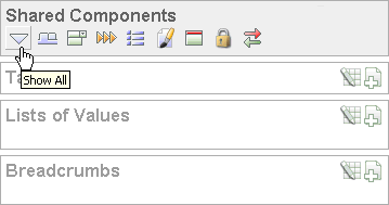

共有コンポーネントについて
ページ定義の「共有コンポーネント」セクションには、アプリケーション内のすべてのページに表示または適用可能な共通の要素が含まれます。
shared_components.gifの説明が続きます
ヘッダーの下にあるアイコンをクリックすると、特定のサブセクションに簡単にナビゲートできます。これらのアイコンの1つを選択すると、そのサブセクションが表示され、その他すべてのサブセクションは一時的に非表示になります。表示を元に戻すには、「すべて表示」をクリックします。「すべて表示」アイコンは、下向き三角形の形をしています。
