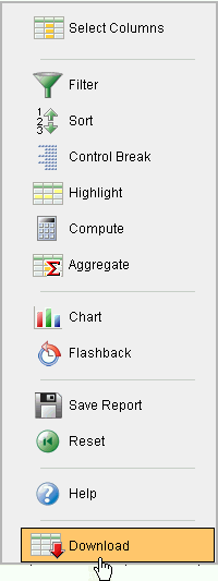

「アクション」メニューへの「ダウンロード」オプションの追加
「ダウンロード」オプションを「アクション」メニューに追加すると、ユーザーが対話モード・レポートをエクスポートできるようになります。エクスポート可能な形式は、カンマ区切りファイル(CSV)形式、Microsoft Excel(XLS)形式、Adobe Portable Document Format(PDF)およびMicrosoft Word Rich Text Format(RTF)です。
download.gifの説明が続きます
download.gifの説明
CSVリンクをレポートに追加するには、CSV出力オプションを有効にする必要があります。CSV出力オプションを使用する際、レポート・テンプレートは重要ではありません。CSVリンクは、CSVエクスポート置換文字列が定義されていればどのレポート・テンプレートに追加することもできます。
「CSV出力の有効化」オプションを有効にするには、次のステップを実行します。
  1. 対話モード・レポートの属性ページにナビゲートします。詳細は、「対話モード・レポートの属性ページへのアクセス」を参照してください。
    対話モード・レポートの属性ページが表示されます。
  2. 「ダウンロード」までスクロールします。
  3. 「ダウンロード形式」で、次の中から選択します。
    • CSV: カンマ区切りファイル(CSV)ファイル形式
    • XLS: Microsoft Excel(XLS)形式
    • PDF: Adobe Portable Document Format(PDF)
    • RTF: Microsoft Word Rich Text Format (RTF)
      ヒント:
      ファイル形式が選択されていない場合、「ダウンロード」オプションは「アクション」メニューに表示されません。
  4. (オプション)「CSVセパレータ」で、列セパレータを定義します。値が入力されていない場合は、現行のNLS設定に応じて、カンマまたはセミコロンが使用されます。
  5. (オプション)「CSV囲み文字」にデリミタ文字を入力します。この文字は、データ値の開始境界および終了境界を区切るために使用されます。 デフォルトのデリミタは二重引用符(" ")です。
  6. 「ファイル名」にダウンロードするドキュメントのファイル名を入力します。ファイル拡張子は指定しないでください。拡張子は自動的に追加されます。これを空白のままにすると、リージョン名がファイル名として使用されます。
  7. 「変更の適用」をクリックします。

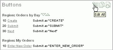

「すべて編集」アイコンを使用した複数ボタンの編集
「ページ定義」で「すべて編集」アイコンをクリックすると、複数のボタンを一度に編集できます。「すべて編集」アイコンは、鉛筆が置かれた小さいグリッドの形をしています。
edit_all_button.gifの説明が続きます
「すべて編集」アイコンをクリックすると、リージョンのボタンをリストした表を含んだボタン・ページが表示されます。このページで複数のボタンを一度に編集できます。
ボタン・ページから、複数のボタンを削除したり、最近の変更の履歴を表示できます。
複数のボタンを編集するには、次のステップを実行します。
  1. 該当するページ定義にナビゲートします。「ページ定義へのアクセス」を参照してください。
  2. 「ボタン」で、「すべて編集」アイコンをクリックします。
    ボタン・ページが表示されます。
  3. ボタン・ページで属性を編集します。または「編集」アイコンをクリックして、1つのボタンの属性を編集します。
  4. 「変更の適用」をクリックします。

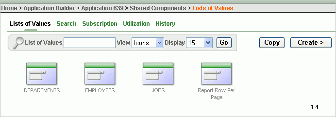

「LOV」ページについて
作成したLOVは、LOVページに表示されます。
lov_page.gifの説明が続きます
lov_page.gifの説明
ページ上部のナビゲーション・バーを使用して名前でLOVを検索するか、またはページの表示を変更します。たとえば、「ビュー」リストから選択し、「実行」をクリックして、デフォルトの表示を変更できます。使用可能なオプションは次のとおりです。
  • アイコン(デフォルト): 各LOVを大きいアイコンとして表示します。LOVを編集するには、該当するアイコンをクリックします。
  • 詳細: 各LOVをレポートで1行に表示します。LOVを編集するには、名前をクリックします。

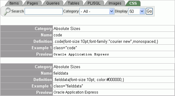

CSSファインダの使用
CSSファインダを使用すると、テーマに関係なくどのアプリケーションでも使用可能なカスケード・スタイルシートを表示できます。
使用可能なカスケード・スタイルシートを表示するには、次のステップを実行します。
  1. 「検索」アイコンをクリックします。
  2. 「CSS」タブを選択します。
    CSSファインダが表示されます。
    css_finder.gifの説明が続きます
    css_finder.gifの説明
    ナビゲーション・バーはページの上部に表示され、次のコントロールが含まれています。
    • 検索: 「検索」フィールドに大/小文字を区別しないキーワードを入力し、「実行」をクリックします。すべてを表示するには、「検索」フィールドをブランクのままにして「実行」をクリックします。
    • カテゴリ: CSSカテゴリを選択して、「実行」をクリックします。使用可能なオプションは次のとおりです。
      • 絶対サイズ
      • アンカー・タグ
      • 相対サイズ
    • 表示: 生成されるレポートに表示する行数を指定します。表示する行数を変更するには、「表示」リストで選択を行ってから「実行」をクリックします。

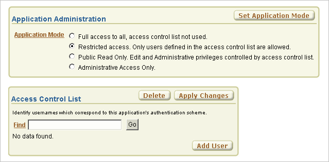

アプリケーション・モードの選択
アプリケーション・モードを選択するには、次のようにします。
  1. アクセス制御リストを作成します。「アクセス制御リストの作成」を参照してください。
    アクセス制御管理という新しいページが作成されます。
  2. アクセス制御管理ページを実行します。「ページまたはアプリケーションの実行」を参照してください。
  3. アプリケーション・モードを選択します。次のオプションがあります。
    • すべての対象への完全なアクセス権。アクセス制御リストは使用されません。
      すべてのユーザーがアプリケーションにアクセスできるようにするには、このオプションを選択します。
    • 制限付きアクセス権。アクセス制御リストに定義されたユーザーのみが許可されます。
      アクセス制御リスト上のユーザーのみにアクセスを許可するには、このオプションを選択します。アクセス制御リスト上のユーザーだけが、認可スキームに関連付けられたページおよびコンポーネントを表示できます。
    • パブリック読取り専用。アクセス制御リストによって制御される編集および管理の権限です。
      アクセス制御 - 認可スキームの表示に関連付けられたページおよびコンポーネントに、パブリック・アクセスを提供します。
    • 管理アクセス専用。
      管理者権限を持つユーザーのみが、認可スキームに関連付けられたページまたはコンポーネントにアクセスできます。
  4. 「アプリケーション・モードの設定」をクリックします。
    access_control_1.gifの説明が続きます
    ページのユーザー・インタフェースは、アプリケーションで選択したテーマによって異なるので注意してください。「テーマの管理」を参照してください。

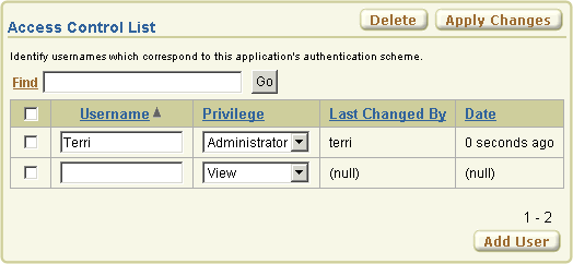

アクセス制御リストにユーザーを追加するには、次のようにします。
  1. アクセス制御リストの下で、「ユーザーの追加」をクリックします。
    新しい行が表示されます。
    access_control_2.gifの説明が続きます
  2. 「ユーザー名」フィールドにユーザー名を入力します。
  3. ユーザーに権限を関連付けます。次のオプションがあります。
    • 管理者
    • 編集
    • 表示
  4. 「変更の適用」をクリックします。
  5. すべてのユーザーに対して、ステップ1から5を繰り返します。
