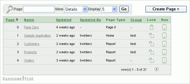

「詳細」モードは、各ページにレポートの行として表示されます。各行にはページ番号、ページ名、ページの最新更新時、ページ・タイプ、更新者、関連グループおよびロック・ステータスが含まれます。ページを表示するには、ページ名をクリックしてください。「ロック」アイコンを使用すると、アプリケーション開発中の競合を回避できます。「実行」アイコンをクリックすると、関連ページが実行され、表示可能なHTMLがレンダリングされます。
bldr_hm_pglist.gifの説明が続きます

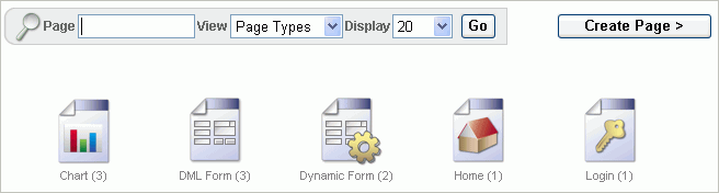

「タイプ別」では、「ログイン」、「レポート」、「表形式フォーム」、「動的フォーム」、「チャート」などのカテゴリにページが分割されます。ページを表示するには、ページ・タイプをクリックし、次にページをクリックします。
bldr_hm_type_list.gifの説明が続きます
