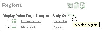

「リージョンの順序変更」アイコンの使用
ページ定義で「リージョンの順序変更」アイコンをクリックすると、リージョンの表示順序の変更、リージョン・タイトルの編集、またはリージョン・テンプレートの変更を簡単に行えます。「リージョンの順序変更」アイコンは、ライトグリーンの下矢印および上矢印として、表示ポイントの右側に表示されます。
reorder_regions.gifの説明が続きます
「リージョンの順序変更」アイコンを使用してリージョンを編集するには、次のステップを実行します。
  1. 該当するページ定義にナビゲートします。「ページ定義へのアクセス」を参照してください。
  2. 「リージョン」で「リージョンの順序変更」アイコンをクリックします。
    リージョンの順序変更ページが表示されます。このページを使用して、リージョン・タイトルの編集や新しいテンプレートの選択を行います。
  3. 「リージョン」で新しいタイトルを入力します。
  4. 「テンプレート」から新しいテンプレートを選択します。
  5. リージョンの表示順序を変更するには、右端の列で上矢印および下矢印をクリックします。
  6. 「変更の適用」をクリックします。
