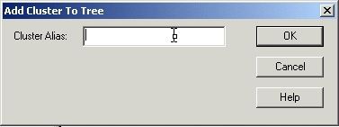

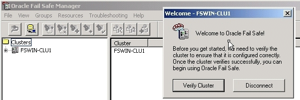

Oracle Fail Safeのインストール後、Oracle Fail Safe Managerを使用してクラスタを検証します。
「スタート」→「プログラム」→「Oracle - OracleHomeName」→「Oracle Fail Safe Manager」を選択します。
ここで、OracleHomeNameは、Oracle Fail SafeをインストールしたOracleホームの名前です。
「クラスタの検証」をクリックします。
Oracleソフトウェアに関連する警告が表示される場合があります。この警告は、クラスタにまだ製品がインストールされていないために表示されます。この警告は無視できます。ただし、システム警告が表示された場合は、調査する必要があります。

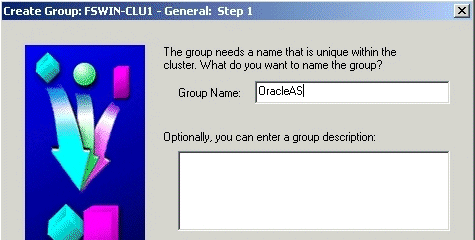

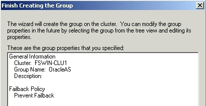

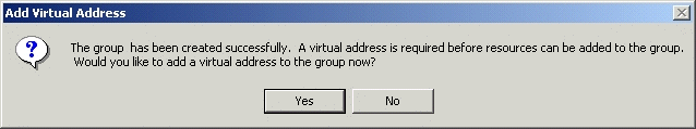

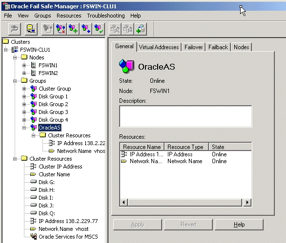

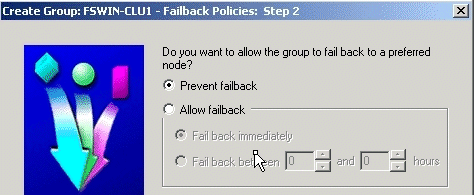

グループを作成および設定するには、次の手順を実行します。この手順を実行すると、(フェイルオーバー・ポリシーやフェイルバック・ポリシー用の)デフォルト属性を持つグループが作成されます。これらの属性は、必要に応じて後で変更できます。詳細は、『Oracle Application Server高可用性ガイド』およびOracle Fail Safeのドキュメントを参照してください。
ここで、OracleHomeNameは、Oracle Fail SafeをインストールしたOracleホーム・ディレクトリの名前です。
OracleAS」というグループを使用します。

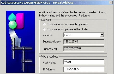

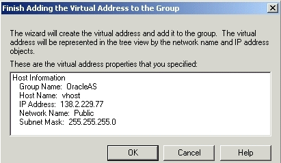

「クライアントからアクセス可能なネットワークの表示」を選択します。
ネットワーク: ノードのプライマリ・ネットワーク・インタフェース・カードに関連付けられている名前を選択します。デフォルトでは、これは「ローカル・エリア接続」です。
ホスト名: 仮想ホスト名を入力します。たとえば、vhostを入力します。
IPアドレス: 仮想ホスト名のIPを入力します。たとえば、138.2.229.77を入力します。
「次へ」をクリックします。

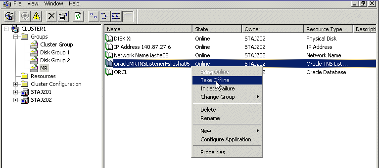

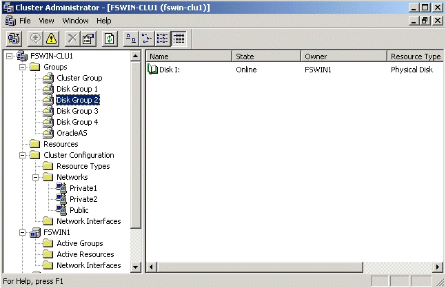

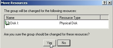

Windows 2000の場合: 「スタート」→「プログラム」→「管理ツール」→「クラスタ アドミニストレータ」を選択します。
Windows 2003の場合: 「スタート」→「管理ツール」→「クラスタ アドミニストレータ」を選択します。

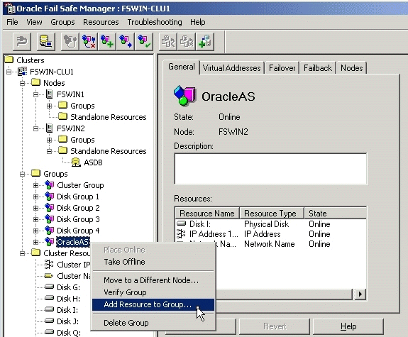

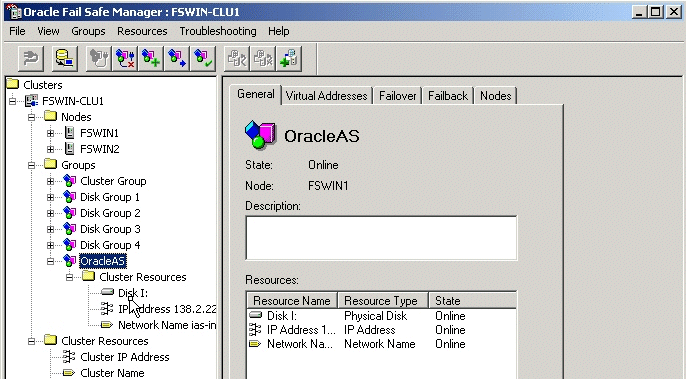

左側の「OracleAS」グループに注意してください。これは、Oracle Fail Safe Managerで作成したグループです。

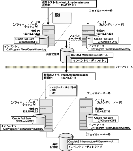

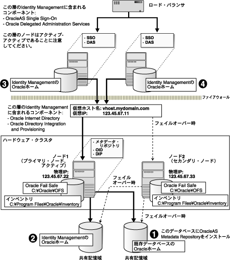

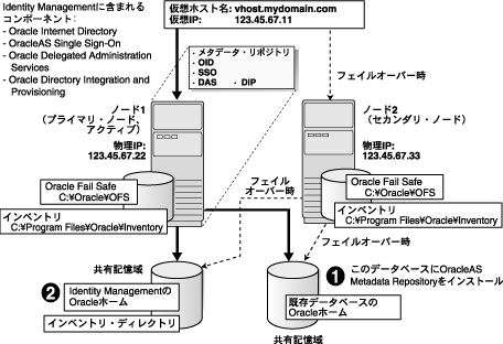

図8-13に、OracleAS Cold Failover Cluster(Infrastructure)構成を示します。
この図では、次のことが示されています。
正常動作時には、1つのノード(ノード1)がアクティブ・ノードとして機能します。このノードは、共有記憶域をマウントしてOracleAS Infrastructureファイルにアクセスし、OracleAS Infrastructureプロセスを実行して、すべてのリクエストを処理します。
なんらかの理由でアクティブ・ノードが停止すると、MSCSはOracleAS Infrastructureプロセスを他のノード(「ノード2」)にフェイルオーバーし、このノードがアクティブ・ノードになります。このノードは、共有記憶域をマウントしてプロセスを実行し、すべてのリクエストを処理します。
これらのノードは、仮想アドレスを使用することによって、クライアントからは1つのコンピュータとして認識されます。中間層コンポーネント、アプリケーションなどのクライアントは、OracleAS Infrastructureにアクセスするために、クラスタに関連付けられた仮想アドレスを使用します。仮想アドレスは、アクティブ・ノード(正常動作時にはノード1、ノード1が停止した場合はノード2)に関連付けられます。どちらのノード(ノード1またはノード2)がリクエストを処理しているかをクライアントが認識する必要はありません。
インフラストラクチャにアクセスするURLに仮想ホスト名を使用します。たとえば、vhost.mydomain.comが仮想ホスト名である場合は、Oracle HTTP ServerおよびApplication Server ControlのURLは次のようになります。
他のノード(OracleAS Infrastructureを実行していないノード)に中間層をインストールして実行できます。インストール時に、共有記憶デバイスにインストールしたOracleAS Infrastructureからのサービスを使用するように中間層を設定します。
また、中間層のOracleAS Cold Failover Cluster構成を使用せずに、クラスタ・ノードに中間層をインストールして実行することもできます。この場合、通常のインストール手順を使用して中間層をインストールします。これを行う場合、フェイルオーバーの発生時に中間層のポートがOracleAS Infrastructureのポートと競合しないことを確認します。

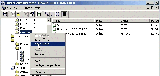

ノード2のコントロールの下へ、作成したOracle Fail Safeグループを移動します。 |

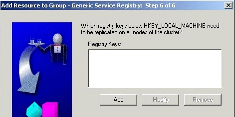

OracleAS Metadata Repository、OPMNおよびApplication Server Controlの高可用性設定を行う前に、Application Server Controlにアクセスして、OracleAS Infrastructureが正しくインストールされていることを確認します。 |
9. |

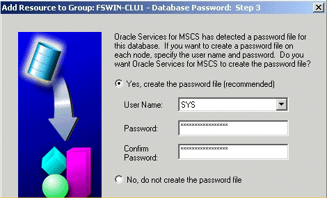

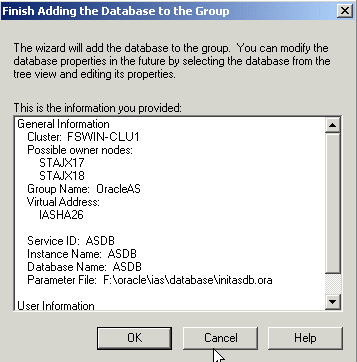

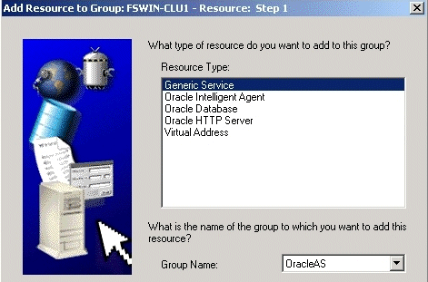

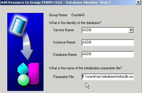

OracleAS Metadata Repositoryデータベースのpfile(パラメータ・テキスト・ファイル)を作成します。このpfileはOracle Fail Safeによって使用されます。 |

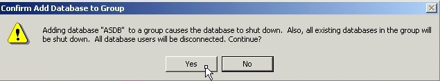

10. |
Oracle Fail Safeで作成したグループに、リソースとしてOracleAS Metadata Repositoryを追加します。 |

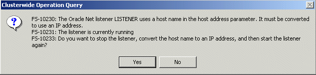

11. |
この手順を実行すると、リスナーによるフェイルオーバーが正常に行われるようになります。 |

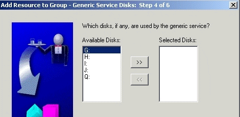

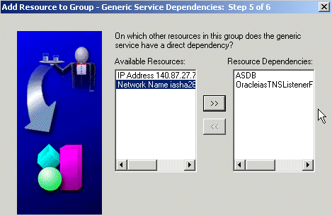

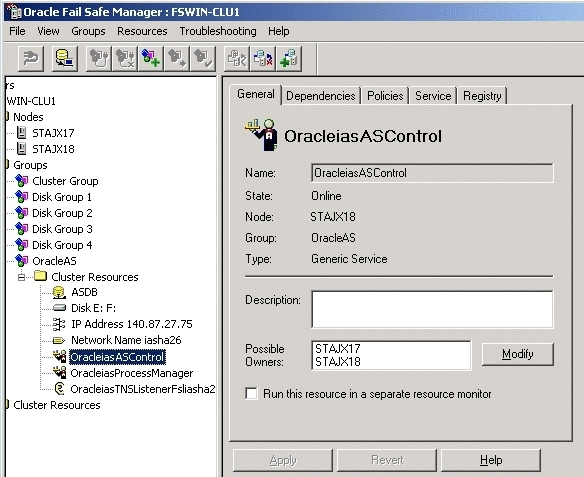

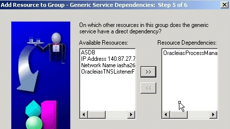

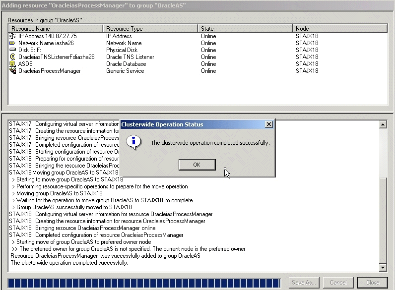

Oracle Fail Safeで作成したグループに、リソースとしてOPMNを追加します。 |
13. |

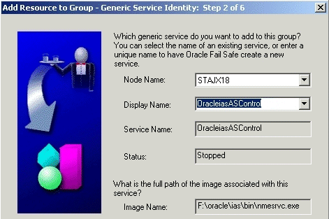

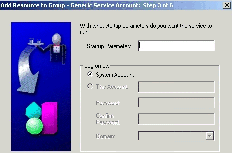

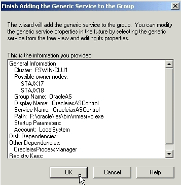

Oracle Fail Safeで作成したグループに、リソースとしてApplication Server Controlを追加します。 |

ノード1を再起動します。再起動中、「OracleAS」グループの下に定義されたリソースはノード2にフェイルオーバーされます。リソースには、仮想ホスト名、仮想ホストのIPおよび共有ディスクが含まれます。フェイルオーバー後は、ノード2がこれらのリソースを所有します。

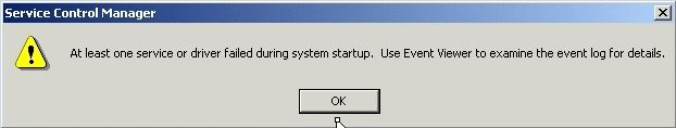

ノード2を再起動します。
ノード2の再起動中に共有ドライブはノード1にフェイルオーバーされるため、OracleAS Infrastructureサービスを開始できないことに注意してください。ノード2からは、共有ドライブにアクセスしてInfrastructureサービスを開始することはできません。

ノード2の起動後に、グループをノード2に移動します。クラスタ・アドミニストレータで、グループを右クリックして、「グループの移動」を選択します(図8-14)。
グループをノード2へ移動した後、ノード2でOracleAS Infrastructureサービスを開始します。

Oracle Fail Safeでは、データベースにpfile(データベースのパラメータが格納されているテキスト・ファイル)があることが必須です。それぞれの手順については、8.10.1項「データベースのpfileの作成」を参照してください。
Oracle Fail Safeで作成したグループに、リソースとしてOracleAS Metadata Repositoryを追加します。これによって、プライマリ・ノードに障害が発生した場合、Oracle Fail SafeがOracleAS Metadata Repositoryをセカンダリ・ノードにフェイルオーバーできるようになります。
詳細は、8.10.2項「OracleAS Metadata Repositoryの高可用性設定」を参照してください。

Oracle Fail Safeで作成したグループに、リソースとしてOPMNを追加します。詳細は、8.10.4項「OPMNの高可用性設定」を参照してください。
Oracle Fail Safeで作成したグループに、リソースとしてApplication Server Controlを追加します。詳細は、8.10.6項「Application Server Controlの高可用性設定」を参照してください。

図8-15に、分散OracleAS Cold Failover Cluster(Infrastructure)構成を示します。
この構成は、OracleAS Single Sign-OnおよびOracle Delegated Administration Servicesコンポーネントをアクティブ-アクティブ構成で別のノードに個別にインストールすること以外、8.3項「OracleAS Cold Failover Cluster(Infrastructure)構成のインストール」に示す構成と同様です。
分散OracleAS Cold Failover Cluster(Infrastructure)構成では、OracleAS Metadata Repository、Oracle Internet DirectoryおよびOracle Directory Integration Platformをアクティブ-パッシブ構成で実行します。
ただし、OracleAS Single Sign-OnおよびOracle Delegated Administration Servicesコンポーネントは、アクティブ-アクティブ構成で実行します。これらのコンポーネントを実行しているノードにリクエストを送るためのロード・バランサがあります。

ノード2の起動後に、グループをノード2に移動します。クラスタ・アドミニストレータで、グループを右クリックして、「グループの移動」を選択します(図8-17)。
これを実行すると、リスナーによるフェイルオーバーが正常に行われるようになります。これはOracle Fail Safeを使用して実行します。詳細は、8.10.3項「リスナーへの共有ディスクの依存関係の追加」を参照してください。

図8-18に、OracleAS Cold Failover Cluster(Identity Management)構成を示します。
この構成は、別の高可用性環境にOracleAS Metadata Repositoryデータベースがあり、Oracle Identity Managementコンポーネント用にアクティブ-パッシブ構成を使用する場合に適しています。OracleAS Metadata Repositoryデータベースが格納されている共有ディスクとは異なる共有ディスクにOracle Identity Managementコンポーネントをインストールします。
構成内容は次のとおりです。
正常動作時には、プライマリ・ノードであるノード1がアクティブ・ノードです。これは、両方の共有ディスクをマウントしてOracle Identity Managementおよびデータベース・ファイルにアクセスし、Oracle Identity Managementおよびデータベース・プロセスを実行して、すべてのリクエストを処理します。
なんらかの理由でノード1が停止すると、クラスタウェアはOracle Identity Managementおよびデータベース・プロセスをノード2にフェイルオーバーします。ノード2がアクティブ・ノードとなり、共有ディスクをマウントしてプロセスを実行し、すべてのリクエストを処理します。
OracleAS Cold Failover Cluster内のアクティブ・ノードにアクセスするには、中間層コンポーネント、アプリケーションなどのクライアントは、OracleAS Cold Failover Clusterに関連付けられた仮想ホスト名を使用します。仮想ホスト名は、アクティブ・ノード(正常動作時にはノード1、ノード1が停止した場合はノード2)に関連付けられます。どちらのノード(プライマリまたはセカンダリ)がリクエストを処理しているかを、クライアントが知る必要はありません。
インフラストラクチャにアクセスするURLに仮想ホスト名を使用することもできます。たとえば、vhost.mydomain.comが仮想ホストの名前である場合は、Oracle HTTP ServerおよびApplication Server ControlのURLは次のようになります。

次の手順を実行して、Oracle Application ServerをOracleAS Cold Failover Cluster(Identity Management)構成にインストールします。
8.2項「OracleAS Cold Failover Clusterのインストール前の手順」に示すインストール前の手順を実行します。
OracleAS RepCAを使用して、既存のデータベースにOracleAS Metadata Repositoryをインストールします。詳細は、Oracle Application Server Metadata Repository Creation Assistantのユーザーズ・ガイドを参照してください。
既存のデータベースがない場合は、インストーラを使用して作成できます。仮想ホスト名を使用してデータベースを作成する必要があることに注意してください。データベースは、アクティブ-パッシブ構成で(通常はハードウェア・クラスタ上で)実行する必要があります。詳細は、8.8項「OracleAS Cold Failover Cluster環境へのOracleAS Metadata Repositoryのみのインストール」を参照してください。
Oracle Identity Managementは、他の共有ディスクにインストールします。表8-6に示すインストール手順に従います。

ノード2の起動後に、グループをノード2に移動します。クラスタ・アドミニストレータで、グループを右クリックして、「グループの移動」を選択します(図8-20)。

この構成は、次のような場合に適しています。
図8-21に、分散OracleAS Cold Failover Cluster(Identity Management)構成を示します。
この構成内容は次のとおりです。
この層では、正常動作時は、アクティブ・ノードが共有ディスクをマウントしてOracle Identity Managementおよびデータベースにアクセスし、Oracle Internet Directory、Oracle Directory Integration Platformおよびデータベース・プロセスを実行して、すべてのリクエストを処理します。
なんらかの理由でアクティブ・ノードが停止すると、クラスタウェアはプロセスをセカンダリ・ノード(ノード2)にフェイルオーバーします。ノード2が新しいアクティブ・ノードになり、共有ディスクをマウントしてプロセスを実行し、すべてのリクエストを処理します。
中間層コンポーネントおよびアプリケーションが格納されているアクティブ・ノードやクライアントにアクセスするには、仮想ホスト名を使用します。仮想ホスト名は、アクティブ・ノード(正常動作時はプライマリ・ノード、フェイルオーバー時はセカンダリ・ノード)に関連付けられています。どちらのノード(プライマリまたはセカンダリ)がリクエストを処理しているかを、クライアントが知る必要はありません。
アクティブ・ノードにアクセスするには、URLに仮想ホスト名を使用する必要があります。たとえば、vhost.mydomain.comが仮想ホスト名である場合、この層でのOracle HTTP ServerおよびApplication Server ControlのURLは次のようになります。

ノード2を再起動します。
「OK」をクリックします。
ノード2の起動後に、グループをノード2に移動します。クラスタ・アドミニストレータで、グループを右クリックして、「グループの移動」を選択します(図8-23)。

この項で説明する構成は、8.4項「分散OracleAS Cold Failover Cluster(Infrastructure)構成のインストール」で説明した構成に類似しています。相違点は、この項で説明する構成で、OracleAS Single Sign-OnおよびOracle Delegated Administration ServicesがOracleAS Cold Failover Cluster構成で実行される点です。
2セットのクラスタ・ノードが必要です。詳細は、図8-24を参照してください。1つのセットでOracleAS Metadata RepositoryおよびOracle Internet Directoryを実行し、もう1つのセットでOracle Delegated Administration ServicesおよびOracleAS Single Sign-Onを実行します。
各セットには、共有記憶域および仮想ホスト名が必要です。Oracle Application Serverの様々なコンポーネントのOracleホームを共有記憶域にインストールします。

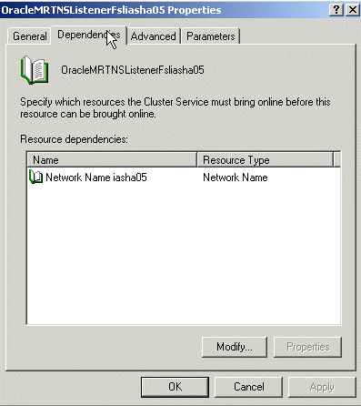

共有ディスクのリスナーの依存関係を作成します。 |

クラスタ・アドミニストレータを使用して、「SSODAS」グループをノード4に移動します。クラスタ・アドミニストレータで、グループを右クリックして、「グループの移動」を選択します。
ノード4のOracleホームに関連付けられているサービスを開始します。
ノード1およびノード2でのインストールを検証するには、URLに仮想ホスト名を使用(http://vhost.mydomain.com:1156など)して、ノードの「Application Server Control」ページにアクセスします。
仮想ホスト名は、「仮想ホストの指定」画面で入力した値です(手順6.を参照)。デフォルトのポート番号は、1156です。ポート番号は、ORACLE_HOME¥install¥portlist.iniファイルを参照することによって確認できます。
同様に、ノード3およびノード4でのインストールを検証するには、URLに仮想ホスト名を使用(http://vhost_2.mydomain.com:1156など)して、ノードの「Application Server Control」ページにアクセスします。
仮想ホスト名は、「仮想ホストの指定」画面で入力した値です(手順7.を参照)。
Oracle Fail Safeの「SSODAS」グループに、リソースとしてOPMNを追加します。詳細は、8.10.4項「OPMNの高可用性設定」を参照してください。
これによって、OPMNを起動する前に、Oracle Fail Safeが共有ディスクにアクセスできるようになります。詳細は、8.10.5項「OPMNへの共有ディスクの依存関係の追加」を参照してください。
Oracle Fail Safeの「SSODAS」グループに、リソースとしてApplication Server Controlを追加します。詳細は、8.10.6項「Application Server Controlの高可用性設定」を参照してください。
Oracle Fail Safeによって別のリスナーが作成されます。このリスナーは実行しておく必要があります。詳細は、8.10.7項「正しいリスナーがアクティブであることの確認」を参照してください。

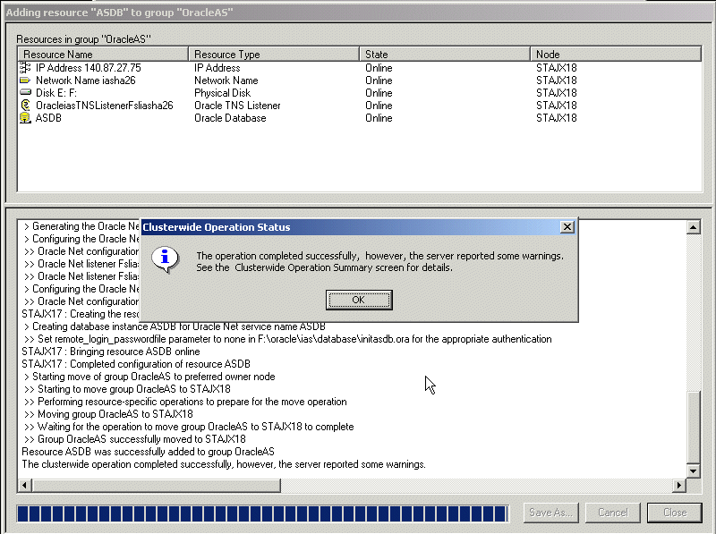

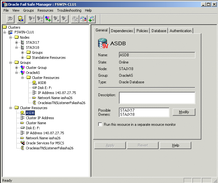

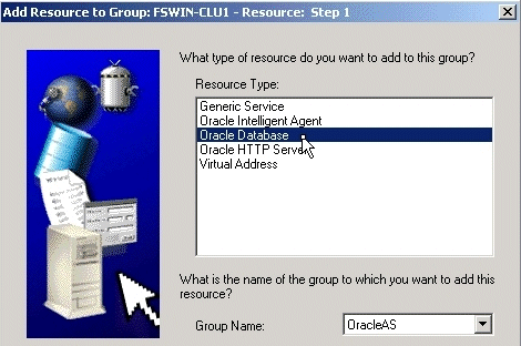

OracleAS Metadata Repositoryの高可用性設定を行うには、グループにOracleAS Metadata Repositoryを追加します。
「Oracleデータベース」およびグループを選択して、「次へ」をクリックします。
サービス名、インスタンス名およびデータベース名を入力して、「次へ」をクリックします。
「はい、パスワード・ファイルを作成します(推奨)」を選択します。
ユーザー名: ユーザー名としてSYSと入力します。
「パスワード」および「パスワードの確認」: ユーザーSYSのパスワードを指定して、確認します。
「終了」をクリックします。
情報を確認して、「OK」をクリックします。特に、クラスタの両方のノードが、「可能所有者ノード」の下に表示されていることを確認します。
Oracle<OracleHomeName>TNSListenerFsl<virtualHostName>という名前でリスナー・サービスを設定する必要があります。これは、クラスタ内のノードで実行する唯一のリスナー・サービスです。
Oracleソフトウェアに関連する警告は無視できます。ただし、システムに関連する警告は、調査する必要があります。ステータスを示すダイアログ・ボックスで「OK」をクリックします。
Oracle<OracleHomeName>TNSListenerではなく、Oracle<OracleHomeName>TNSListenerFsl<virtualHostName>であることに注意してください。後で、Oracle<OracleHomeName>TNSListenerリスナーは無効にします(8.10.7項「正しいリスナーがアクティブであることの確認」を参照)。

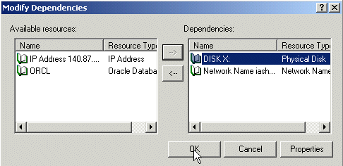

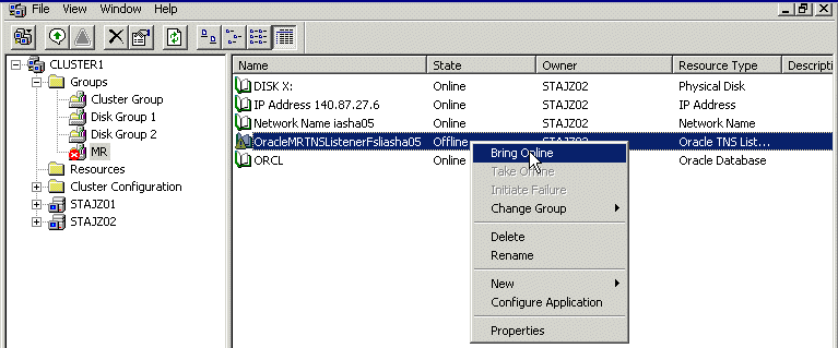

リスナーに対し共有ディスクの依存関係を設定する必要があります(例ではDisk X)。これは、コマンドを実行するか、クラスタ・アドミニストレータから行います。間違いの可能性が低くなるため、クラスタ・アドミニストレータの使用をお薦めします。
クラスタ・アドミニストレータを使用するかわりに、シェルからコマンドを実行できます。
C:¥> cluster resource OracleiasTNSListenerFsliasha26 /offline C:¥> cluster resource OracleiasTNSListenerFsliasha26 /addDep:"Disk F:" C:¥> cluster resource OracleiasTNSListenerFsliasha26 /online
OracleiasTNSListenerFsliasha26は、ご使用のリスナー名に置き換えてください。リスナー名には、Oracle<OracleHomeName>TNSListenerFsl<virtualHostName>という形式を使用します。
Disk F:は、ご使用の共有ディスク名に置き換えてください。

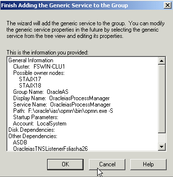

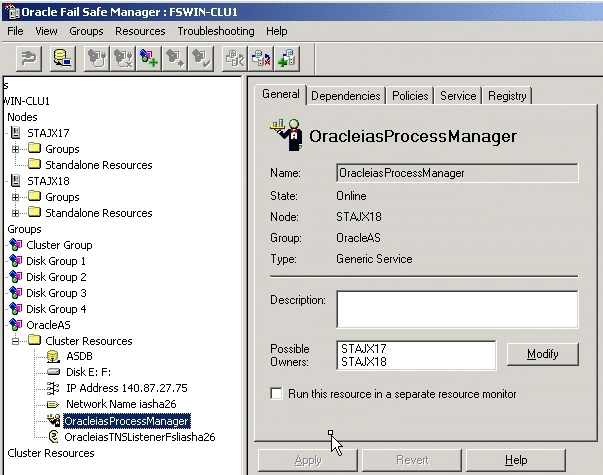

OPMNの高可用性設定を行うには、8.2.7項「Oracle Fail Safeのグループの作成」で作成したOracle Fail SafeグループにOPMNを追加します。OPMNは、Oracle<OracleHomeName>ProcessManagerサービスに対応します。
このグループおよびメニュー項目は、データベースをグループに追加したときに選択したグループおよびメニュー項目と同じです(図8-25を参照)。

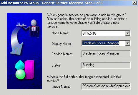

「汎用サービス」を選択して、グループが正しいことを確認し、「次へ」をクリックします。
「表示名」で「Oracle<OracleHomeName>ProcessManager」を選択して、「次へ」をクリックします。
OPMNの起動パラメータは存在しません。 「次へ」をクリックします。
「選択済ディスク」には、何も表示されていない必要があります。 「次へ」をクリックします。
「使用可能なリソース」には、グループのリソースが表示されます。「リソースの依存性」に移動する必要があるリソースは、インストールする構成によって異なります。
「次へ」をクリックします。

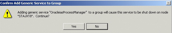

クラスタ内の両方のノードがProcess Managerサービスを実行できるように、Oracle Fail Safe ManagerによってProcess Managerサービスが構成されます。構成が完了すると、図8-46に類似した画面が表示されます。成功したことを示すダイアログ・ボックスで「OK」をクリックします。
この手順は、8.10.3項「リスナーへの共有ディスクの依存関係の追加」とほぼ同様です。異なる点は、クラスタ・アドミニストレータでリスナーを選択するかわりに、Oracle<OracleHomeName>ProcessManagerを選択することのみです。
Oracle<OracleHomeName>ProcessManagerを右クリックして「プロパティ」を選択します。
Oracle<OracleHomeName>ProcessManagerを右クリックして「オンラインにする」を選択します。

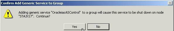

Application Server Controlの高可用性設定を行うには、8.2.7項「Oracle Fail Safeのグループの作成」で作成したOracle Fail SafeグループにApplication Server Controlを追加します。Application Server Controlは、Oracle<OracleHomeName>ASControlサービスに対応します。
「表示名」で「Oracle<OracleHomeName>ASControl」を選択して、「次へ」をクリックします。
Application Server Controlの起動パラメータは存在しません。 「次へ」をクリックします。
「選択済ディスク」。 「次へ」をクリックします。
Process Managerサービスを、「リソースの依存性」列に移動します。 「次へ」をクリックします。
クラスタ内の両方のノードがApplication Server Controlサービスを実行できるように、Oracle Fail Safe ManagerによってApplication Server Controlサービスが構成されます。構成が完了したら、成功したことを示すダイアログ・ボックスで「OK」をクリックします。
